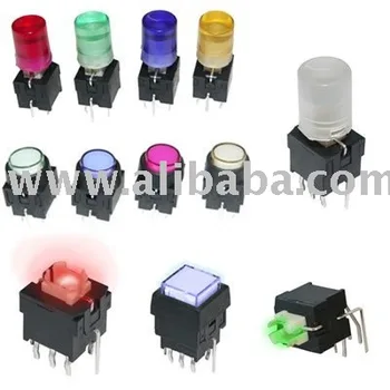

Merhabalar,
Kasaya zarar vermemek için reset tuşunu ekmek kasa C64'ün LED'i altına gizlemeyi düşünüyorum. Böylece LED'e bastırıp çekince reset olacak... LED'li butonlar var, ama bizim yuvarlak LED'imiz boyutunda olup olmadığını bilen var mı?.. Yoksa yaylı kontaklı acemice bir kendin-yap çözümüne dönüşecek!
Örnekler:
