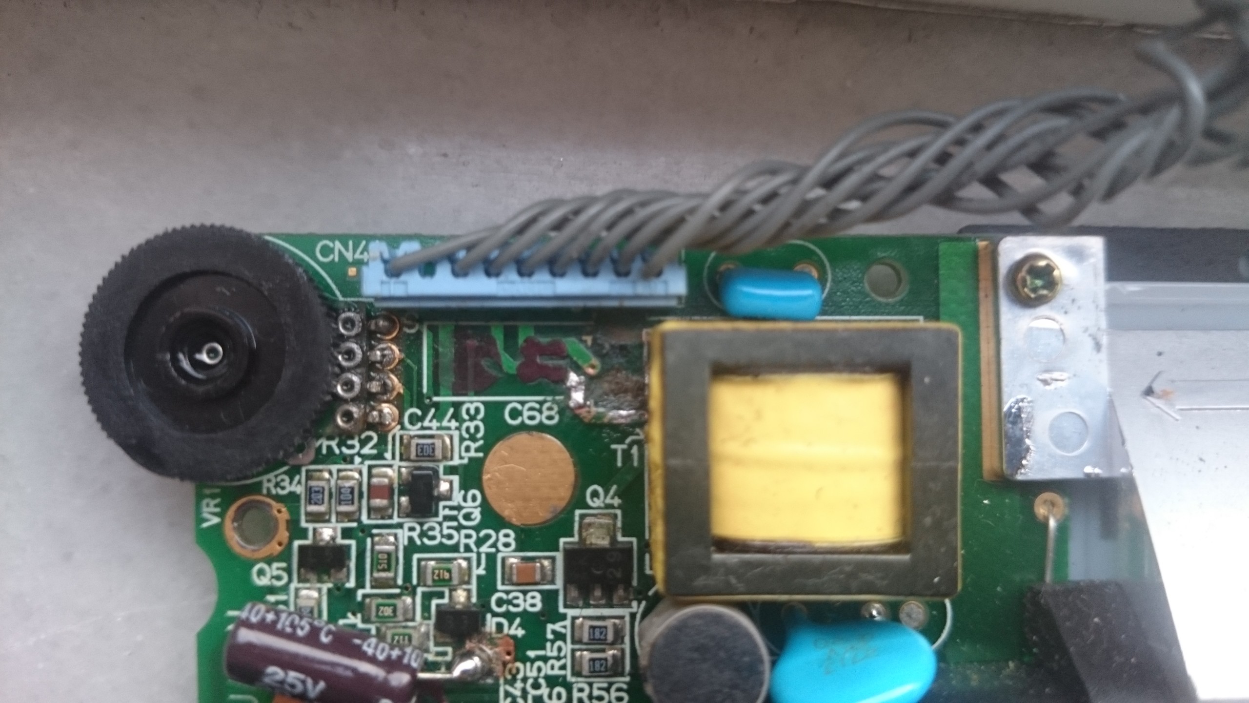

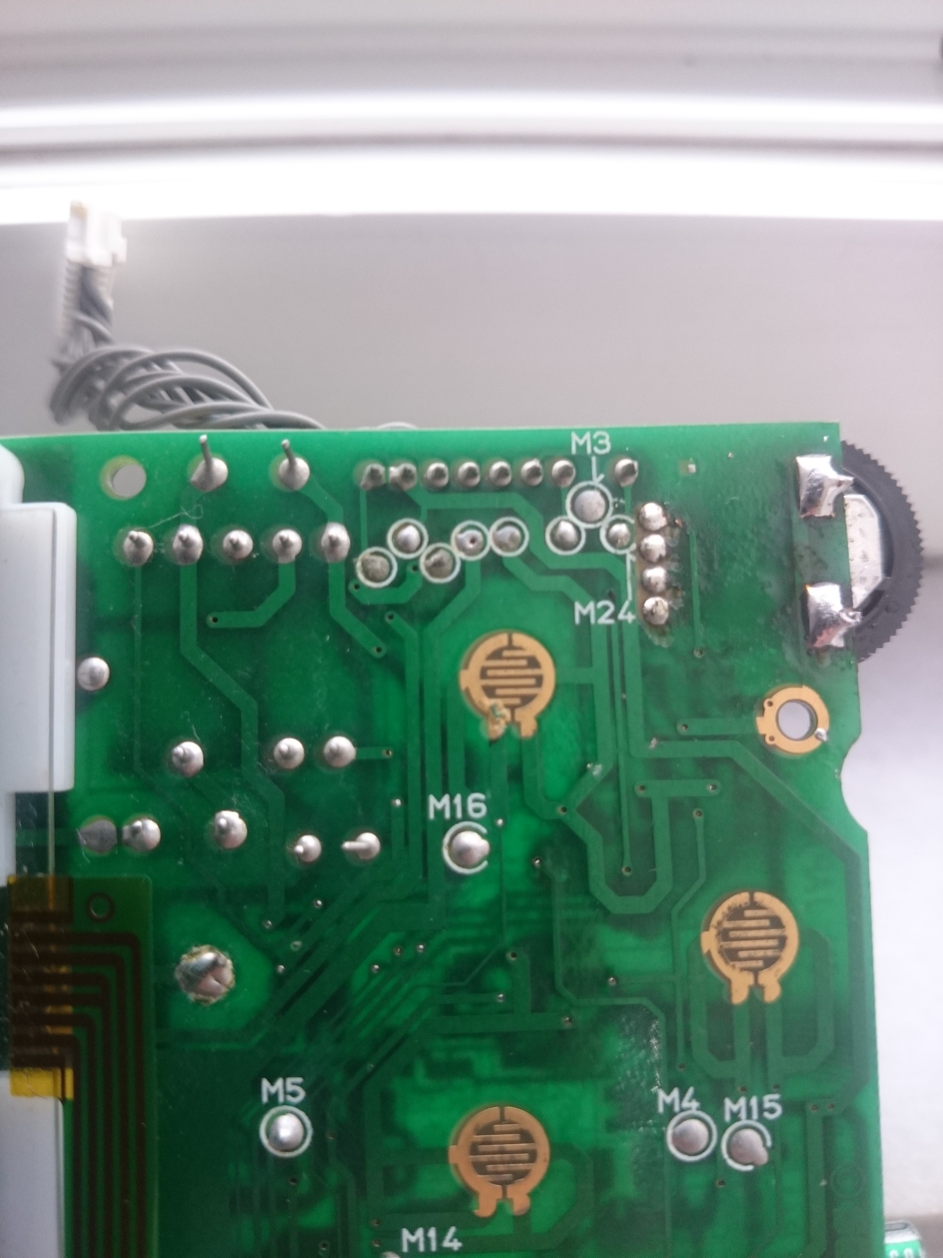

Açılıp kapanan cihazın sorununu buldum, tam güç soketinin dibindeki kapasitör kısa devre yaptığı için cihaz kendini kapatıyormuş, ancak kapasitör bacaklarını lehimleyeceğim yerler koptu kopacak haldeydi, zor tutturdum cihaz çalıştı biraz daha düzelteyim derken her iki yolda koptu gitti.
Şimdi ben bu bacakları tel vs çekerek ya da kazıyarak nereye lehim yapmalıyım, kenarlara yapmayı denedim yine kısa devre oldu, resimleri aşağıya ekliyorum.
yavuzg abi yardımcı olursan sevinirim.
https://i.hizliresim.com/mMrlpP.jpg
ön yüz
https://i.hizliresim.com/162Pb1.jpg

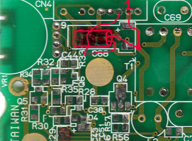

« Yanıtla #7 : Kasım 27, 2018, 16:56:50 ÖS »
neye yardımcı olayım anlayamadım ki? koparttığın hat nereye gidiyorsa oraya lehimleyeceksin

İşte abi hattın yolunu bulamadım, kapasitör alanını belirleyen beyaz çizgiler var, o çizgiler midir yolu? Her iki tarafıda kazıyıp oray lehimlesem olurmu.

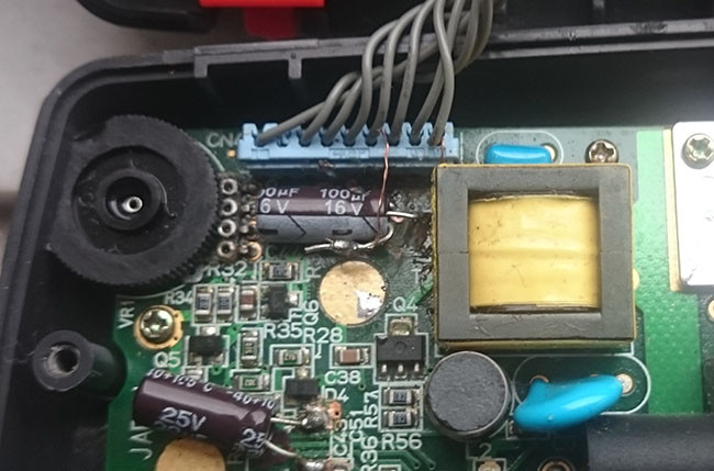

« Yanıtla #9 : Kasım 28, 2018, 22:03:55 ÖS »
Sonunda Game Gear'ımın bir tanesini, açılıp kapananı tamir etmeyi başardım, konsolun güç soketinin tam dibindeki kapasitörün lehim noktası fazla korozyondan dolayı aşınmıştı, en son tüm kapasitörleri değiştiğimde hepsini sorunsuz halletim sanıyordum ama bahsettiğim bu kapasitörün lehim noktası bozuk olduğundan biraz kenarına lehimlemişim ve kısa devre yapmış,
 havya ile bir kaç deneme yaptım ve konsolu çalıştırdım ama kapasitörün bacakları sallanıyordu iyi temas sağlayamamıştım, tekrar söküp lehimleme işlemi yapmayı planlarken sökme işlemi sırasında her iki lehim noktası da board üzerinden tamamen kalktı, koptu,
genellikle ve her zaman bir cihaz tamir etmeye çalıştığımda, lehim noktalarını kopardığımda artık tamir işine bir son veriyordum ama bu kez tamir becerimi daha üst seviyeye taşımak için kopan lehim noktalarının gittiği hattı kontrol ederek buldum, önce takip eden hat üzerini ufak bir parça bakır görünene dek kazıdım, sonra ise kopuk kısmın başlangıç noktasından (güç soketinden 5v alıyormuş) tel çektim, bu kısım kapasitörün + bacağına giden hattı, - bacağın lehim noktasına giden bir hat yoktu, onuda yine güç soketindeki GND pinlerine tel çekerek halletim,
sonuç cihaz çalıştı ama bu kezde bu cihazın ses kartında sorun vardı, SMD kapasitörleri çıkarmak ayrı bir dertken o küçücük boarda cihazın kapakları kapanacak şekilde büyük boy kapasitörleri lehimlemek ayrı bir dertti, aksilik elimdeki kapasitörlerin küçük boyutlusu da hiç yoktu, neyseki bir tane bulabildim ki o bir tane bile diğerlerinin sığması için azda olsa beni rahatlattı,
sonuç mutlu son.  Kahkaha
