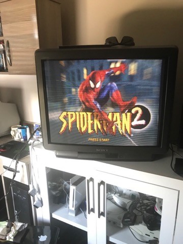

Benim vga666 adaptör gelmediği için deneyip yapamamıştım. Geçenlerde kabloyu yaptım. Bir de şemasını çıkardım belki birine gerekir diye. Gerçi "i_r_on" zaten şemasını da çıkarmıştı ama ben photoshopta üzerinden geçtim.
Ne işe yarıyor:
Bu kablo ile raspberry pi 3 üzerinden 15khz görüntüyü CRT tlevizyonunuzun scart girişine gönderiyorsunuz. Bunun için öncelikle raspberry pi 3 ve vga666 kartına sahip olamanız lazım. Sonra raspbery de bazı ayarlamalar yapmanız gerekiyor. Bu ayarları "i_r_on" un yukarıda verdiğim başlığında bulabilirsiniz.

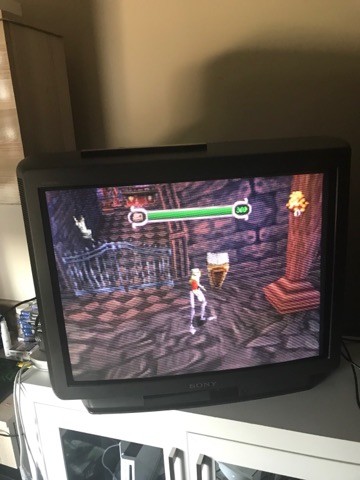

Ben, emulasyonları retropie ile yaptım. Birkaç alternatif daha var ama kurcalamadım daha. Retropie 240p de, default olarak gelen teması ile pek iç açıcı durmuyor. Yazılar okunmuyor, simgeler bir garip. Şimdilik başka bir tema yükledim, bunda yazılar daha iyi ama albenisi sıfır Daha güzelleri kesin vardır. Bir tane örnek video kaydetmeye çalıştım. Gerçekte görüntülerin rengi kalitesi çok güzel. Cep telefonu ile pekte güzel görüntü alamadım yine de derdini anlatıyor. Bir de sıkıntım ekranın sağ tarafında border kalıyor, timingler ile alakalı bir durum olmalı. Onun da çaresini bulmak lazım.

Benim pcb üstüne lehimden kesinlikle daha iyi olmuş
Zaten benim lehimlerden biri, ikisi de yerinden çıktı, sonra kullanamadım. Biraz proof of concept tadında oldu.
İmkanım olursa pcb tasarlayıp üstünde doğrudan dişi scart soketi ve vga soketi olan bir şeye dönüştürmeyi düşünüyorum Gert vga'yı.
Okuduğum yerde Retropie'ın tercih edilmeme sebebi senin de belirttiğin gibi yazıların okunmamasıydı. Ben de biraz da bu yüzden Lakka ile ilk denememi yapmıştım. Ama retropie'ın sistem seçme ekranı Lakka'dan çok daha iyi.
Değişik sistemler için farklı config satırları kullanmak gerekiyor farklı yatay ve düşey çözünürlükler elde etmek için. Bu config değişimini kendi içinde yapabilen bir emülatör varsa onu kullanmak lazım. Oyunlar yine oynanıyor aslında, sadece yazıların okunması biraz güçleşiyor.
CRT üzerinde devre gerçekten hakkını veriyor.

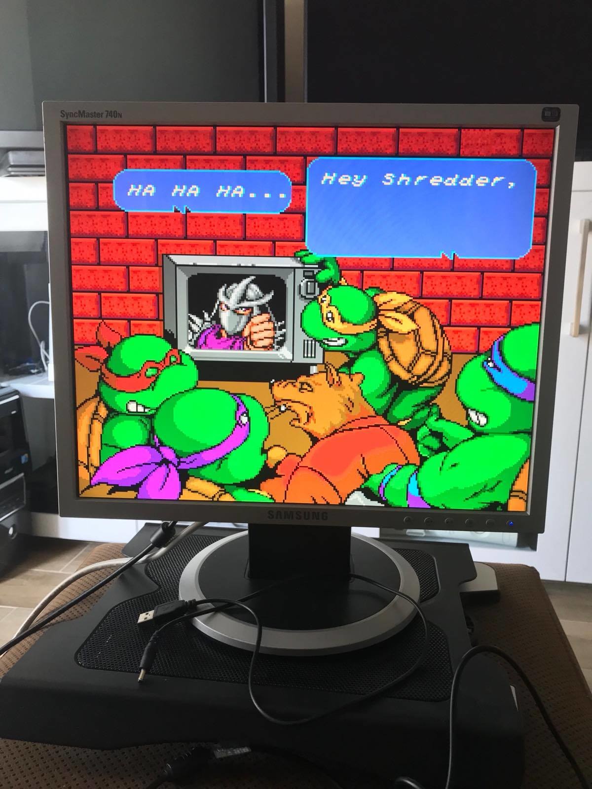

Sonunda VGA'dan görüntü aldım Retropie kurdum 4:3 monitöre ayarlar config alt kısmına şöyle ekledim 800x600 için bu ayar.
dtoverlay=vga666
enable_dpi_lcd=1
display_default_lcd=1
dpi_group=2
dpi_mode=9
