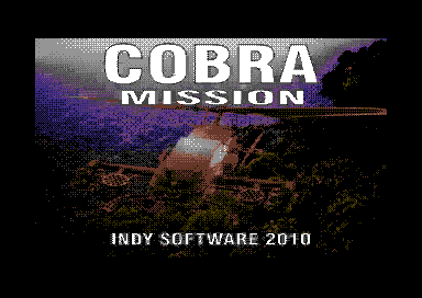

Gönderen Konu: Cobra Mission - yeni commodore 64 oyunu  (Okunma Sayısı 11067 defa)
« : Ocak 20, 2010, 12:15:46 ÖS »
http://noname.c64.org/csdb/release/index.php?id=86773
