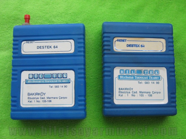

Arkadaşlar, Destek 64 kartuşu ile  Destek 64 disk kartuşunun farkı nedir acaba. Fiziksel olarak Destek 64 kartuşunun sol köşesinde bir reset düğmesi var. İşlev farkları nedir? Yoksa aynı şeyler midir. Eski ya da yeni versiyon gibi bir durum mu vardır? Yoksa yazım hatası mı?

destek 64 dataset üniteleri için kafa ayar programı falan sunmakda, disk versiyonunda ise kafa ayar programı yok turbo yükleme vs birkaç şey daha var, ikiside aynı kartuşlar romlarındaki yazılım biraz farklı okadar

DESTEK 64 Kartuşları iki tip olarak karşımıza çıkmaktadır. Dış görünüş olarak ikisini ayıran en belirgin farklılık, reset tuşunun bulunmasıdır.
Reset tuşu olmayan model, teyp kullanıcıları için, reset tuşuna sahip model disket sürücü sahipleri için çıkarılmıştır. Kartuşların içeriği aşağıdaki gibidir.
Destek 64 Teyp Sürümü (Reset Tuşu olmayan)
F1 - Kafa Ayar Programı
F3 - Falcon Patrol Oyunu
F5 - Basic'e dönüş
Destek 64 Disk Sürümü (Reset Tuşu olan)
1 - Turbo Disk
2 - Kafa Ayar Programı
3 - Joystick Kontrol
4 - Makina Dili Editörü
Space - Basic'e Dönüş
Not: Bu bilgiler elimdeki Bil-Tek ürünlerine aittir. Başka sürümlerde, farklı özellikler yer alabilir.

İlginize teşekkürler fakat benim sıkıntım bir de üzerinde Destek 64 disk yazan kartşun olması. Sanırım bu farklı bir şey. Bulabilirsem fotoğrafını çekip ekleyeyim.

Bendekilerin ikisinde de aynı etiket var...O belki şaşırtıyordur...Disk yazan Disk sürümüdür. Farklı bişey olacağını sanmam.

LW3D, Arşivimi biraz kurcalayınca 3 adet detek adı içeren kartuş buldum. Fakat sendeki düğmesiz Destek 64 bende çıkmadı. Düğmeli olan Destek 64 aynen senin tarif ettiğin gibi. Diğerleri ise şöyle:
Destek 64 Disk:
Pres Record & Play On Tape (Kartuş dvereye girince böyle bir yazı beliriyor, devam etmedim)
Destek Plus:
1-Extra Monitör
2-Kafa ayar prog.
3-Disk Boot prog.
4-Joystick kontrol
5-River Raid
6-Boulder Dash
7-Wizart of War

Commodore destek kartuşları, içine çeşitli utility programlar kaydedilmiş eprom kartuşlarıdır. hatırladığım kadarıyla iki çeşit kartuş vardı birisi 16KB x 2, diğeri 64KB.
16x2 olan versiyonda 27c256 (32KB) eprom kullanılır, üstteki buton basılı tutularak bilgisayar açılırsa epromun diğer yarısı yüklenirdi. Çoğunlukla diğer yarıda futbol gibi bir oyun olurdu.
64KB olanda 27c512 eprom kullanılır, programın başına kaydedilen küçük bir kod yardımıyla 64kb 4x16 banklar halinde birgisayara transfer edilirdi. bu kartuşun üretim bilgilerini daha önce forumda paylaşmıştım.
( https://www.commodore.gen.tr/forum/index.php?topic=16837.0 )
Sayısız kombinasyonda destek kartuş üretmek mümkün. O zamanlar müşterinin isteğine göre "Hot Kutur" kartuş bile üretiyorduk, kendi yazdığı programı kartuşta kullanmak isteyen birçok kişi vardı.
