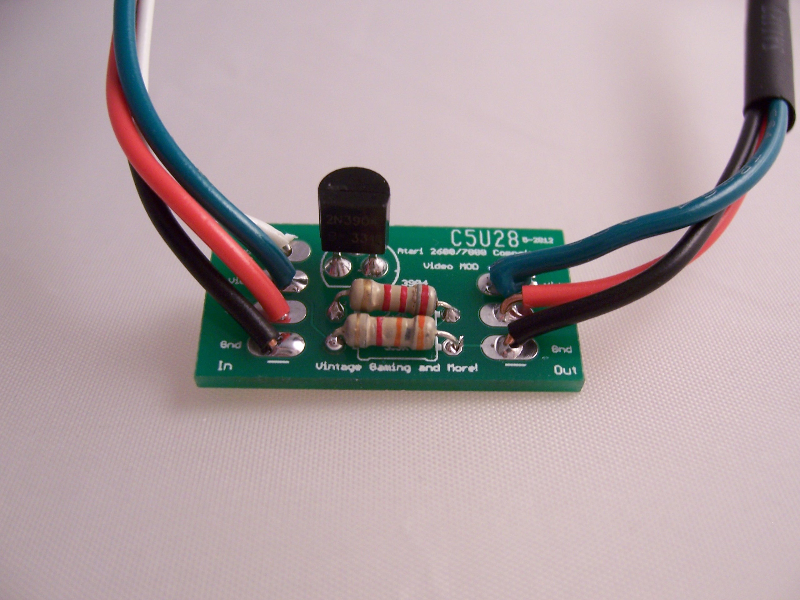

merhaba arkadaşlar uzun bir aradan sonra boş vakit bulup atari 2600 clon 'u av mod yapma kararı aldım. internet ten basit bir devre buldum fakat şöyle bir sorun var atari de bu devreyi lehimlyeceğim yerleri bulamadım.daha önce mod konusunda deneyimli aradaşlar bana yardımcı olabilir mi acaba.
bord un resmi ve devreyi buraya atıyorum yardımcı olursanız çok sevinirim

« Yanıtla #47 : Ocak 24, 2018, 23:48:32 ÖS »
"Bu yazıdaki resimlere bakabilirsin" diyecektim ancak bu resimler de photobucket gazabına uğramış ve düzeltmediğimi farkettim...
biraz beklersen resimler düzelince klon atari için gereken devre ve bağlantı noktalarını sanırım bulabilirsin.
o resmini paylaştığın mod devresi gerçek atari 2600'lerde kullanılabiliyor klonlarda değil.

« Yanıtla #48 : Ocak 24, 2018, 23:53:57 ÖS »
Tamam. Resim linklerini düzelttim.
İlk şemayı değil modifiye ettiğim devre şemasını kullanabilirsin.
Yazıyı buradan itibaren okursan devamında nerelere bağlantı yapman gerektiğini de anlatmışım
