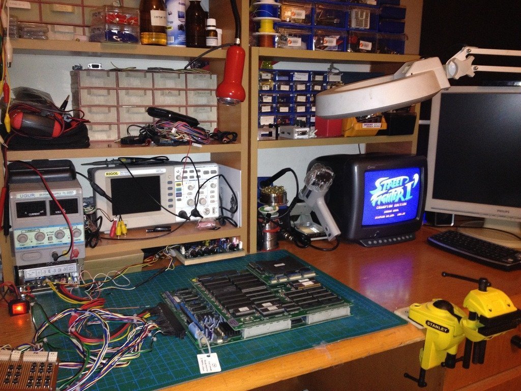

Bit pazarında sohbet ettiğim arkadaşlar bilir, ben hep atölye masamda fazla yer kaplamayacak, malzeme raflarımın arasına şıkışacak boyutta renkli bir CRT TV istemişimdir...
Böyle bir TV'de aradığım özellikler;
1) Minik ama çok da aşırı minik değil (10"-13" mesela)
2) CRT
3) Renkli
4) SCART girişi (RGB)
5) RF girişi (Opsiyonel)
Ve sonunda geçende bit pazarında uzun zamandır aradığım özelliklerde bir CRT TV buldum. Kahkaha
Çalışırmı çalışmazmı, üç aşağı beş yukarı pazarlığından sonra 25 TL'ye aldım eve getirdim
Cihaz 12V DC ile besleniyor. Sanırım 90'lardan kalma bir araç içi veya otobüslerde kullanılan bir TV imiş zamanında zira arkasında hem normal 12V adaptör girişi var hem de arabalara özel garip bir soket.
Neyse, alet şansına çalıştı. Hem de cam gibi net ve capcanlı renklerle. Süpeeer! Kahkaha
Plug & Play'in boyutundan kıyasladığınızda ne kadar compact boyutta olduğunu anlayabilirsiniz (10"). Ama o gerçekten mini minnacık ekranlı radyolu v.s.'li olan taşınabilir CRT TV'lerden de değil ki onların ekranının okunaklı olamayacak kadar küçük olmasından dolayı işime gelmiyorlardı zaten...
Eee buraya kadar süper, tebrikler diyebilirsiniz. TV'min bu kadar güzel özelliklerinin içinde tek sorun; SCART girişin sadece Composite Video'yu destekliyor
Bunu bir arcade kartını prototip supergun'ımdan TV'ye bağlayınca acı bir şekilde anladım. Simsiyah bir ekran

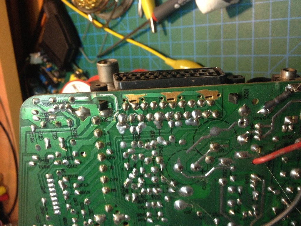

Neyse, sonra SCART soketini incelemeye başladım.
Ve acı gerçeği gözlerimle gördüm. TV bozuk falan değil, SCART'ın RGB giriş pinleri boşta. Yani tasarımda böyle bir özellik yokmuş

Sonra du bakalım, ne iş dedim ve şaseyi tüpten ayırdım ve incelemeye başladım...
TV'de görüntü işlemcisi olarak TDA8362 çipi kullanılmış olduğunu farkettim. Bu entegreyi daha önceki araştırmalarımdan hatırlıyordum zira başka bir proje için (olgunlaşınca paylaşırım) Composite Video'yu RGB'ye "decode" edebilen hesaplı bir entegre ararken bunun da spesifikasyon dokümanını incelemiştim.
Bu entegre hem PAL/NTSC CVBS color decoding (PAL/NTSC renk çözümleme) işlemi yaparak renkleri tüpün anlayacağı RGB sinyallerine çevirebiliyor hem de SCART'ın "fast blanking" özelliğini destekleyerek RGB sinyal girişini de destekliyordu (Harici RGB giriş ve OSD uygulamalarını destekleme özelliği). Aha! Bende jeton düştü! Kahkaha
Du bakayım dedim ve bacaklarını inceledim. Şerefsizler gerçekten de RGB ve fast blanking  (SCART pin 16'ya bağlanması gereken bacak) sinyallerini acımasızca GND'a (toprak) bağlamışlar...
Bu yarı teknik muhabbetin Türkçesi; Bu şasede RGB girişi destekleyen bir entegre kullanılmış ama tasarımda bu girişleri SCART'a bağlamamışlar nedense Kahkaha

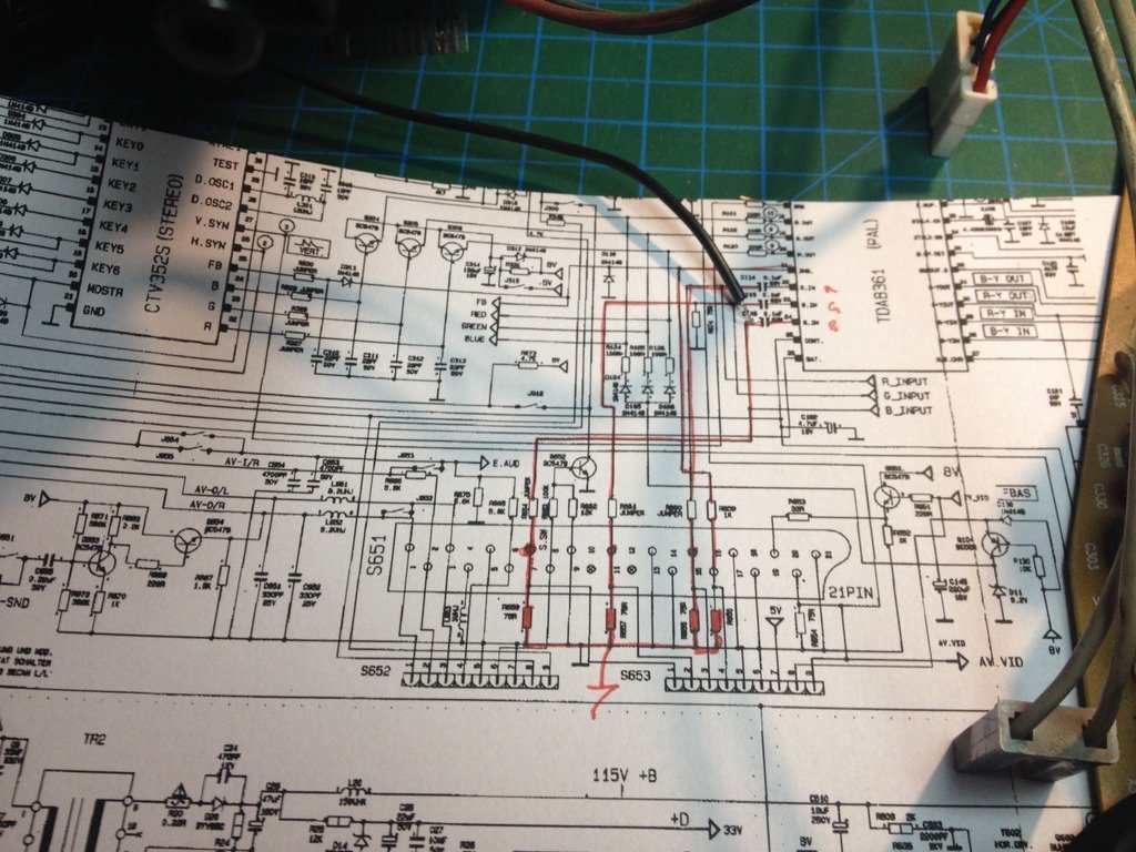

« Yanıtla #3 : Mart 24, 2015, 05:23:32 ÖÖ »
Hemen internetten TDA8362 kullanan ve RGB SCART girişi olan bir başka TV şasesinin devre şemasını buldum (bu entegre oldukça yaygın olarak kullanılıyor bu arada). Orada SCART girişinden hatları TDA8362'nin GND'a bağlı bacaklarına kadar takip ettim ve bu elimdeki TV'yi RGB modlamak için gerekenleri artık anladım
Bendeki TV'de de aynen bu devre şemasındaki gibi parçalar yerinde ancak SCART'ın ilgili pinleri yerine GND'a bağlılar.
Şimdi buradaki adımları takip ederek elinizdeki sadece Composite Video'yu destekleyen ve TDA8362 kullanan TV'nizi RGB modlayabilirsiniz

1) TDA8362'nin 21. bacağına bağlı olan 1Kohm'Luk direnc'in GND'a bağlı olan ayağını sök
2) 22, 23 ve 24'üncü bacaklarına bağlı 0.1uF'lık mercimek kondansatörlerin GND'a bağlı olan bacaklarını sök.
3) Söktüğün yerlere 75Ohm'luk 4 adet direnç bağla
4) Dirençlerin diğer bacaklarını da söktüğün elemanların boştaki bacaklarına bağla ve BU bağlantı noktalarından şasenin SCART soketine doğru 4 adet kablo uzat...

*) Kırmızı renk sinyalini taşıyacak kabloyu SCART pin 15'e
*) Yeşil renk sinyalini taşıyacak kabloyu SCART pin 11'e
*) Mavi renk sinyalini taşıyacak kabloyu SCART pin 7'e
*) Fast blanking, yani TV'ye RGB girişi verdiğimizi anlatan sinyali taşıyacak kabloyu SCART pin 16'ya lehimle.

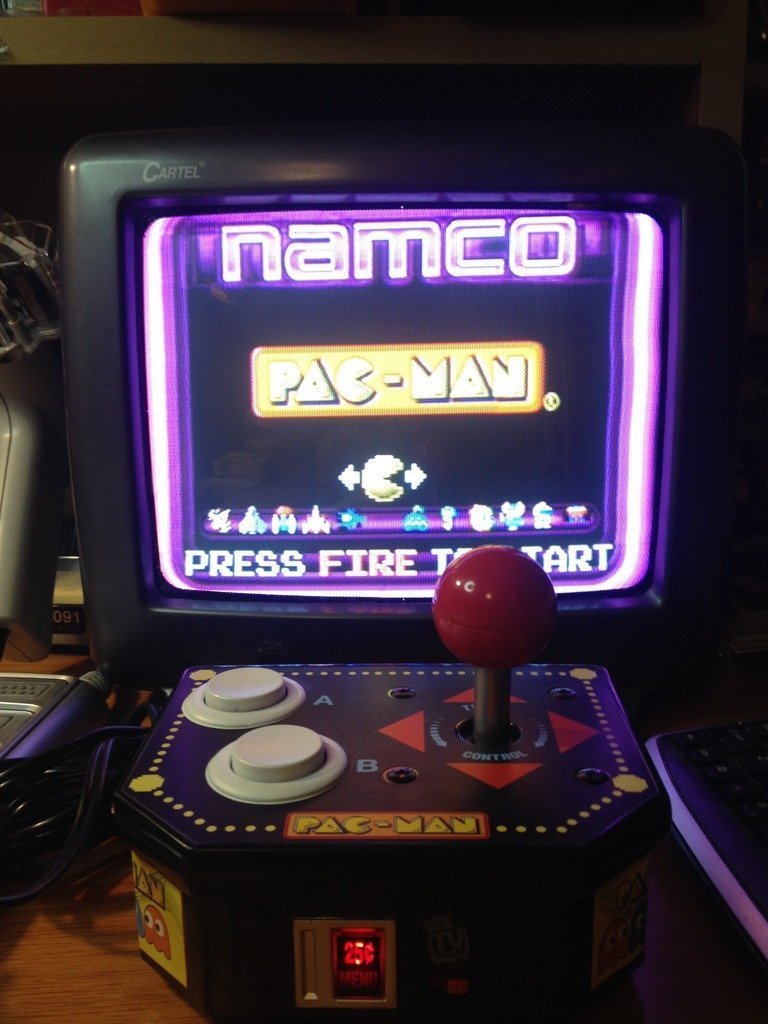

Heyecanlı bekleyiş sonrası Kahkaha
Aha!!! TV'miz artık RGB sinyallerini de gösterir oldu birden Kahkaha
Hem de cam gibi net!
Ve cap canlı renkler...
Etrafı toparlayıp TV'nin kasasını kapattım. Yerine yerleştirdim... Görev tamamlandı, artık rahat uyuyabilirim
Bu arada, yanlış anlaşılmasın, arcade kartını SCART'tan RGB bağlamak için bu tarz bir supergun falan gerekmiyor. Bu benim uzatmalı modüler süpergun projemin AV modülü'nin prototipi. Bu modül hem RGB, hem CVBS, hem S-Video çıkışlarının yanısıra ses için de değişik giriş ve çıkışları destekliyor.
