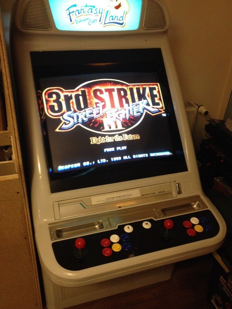

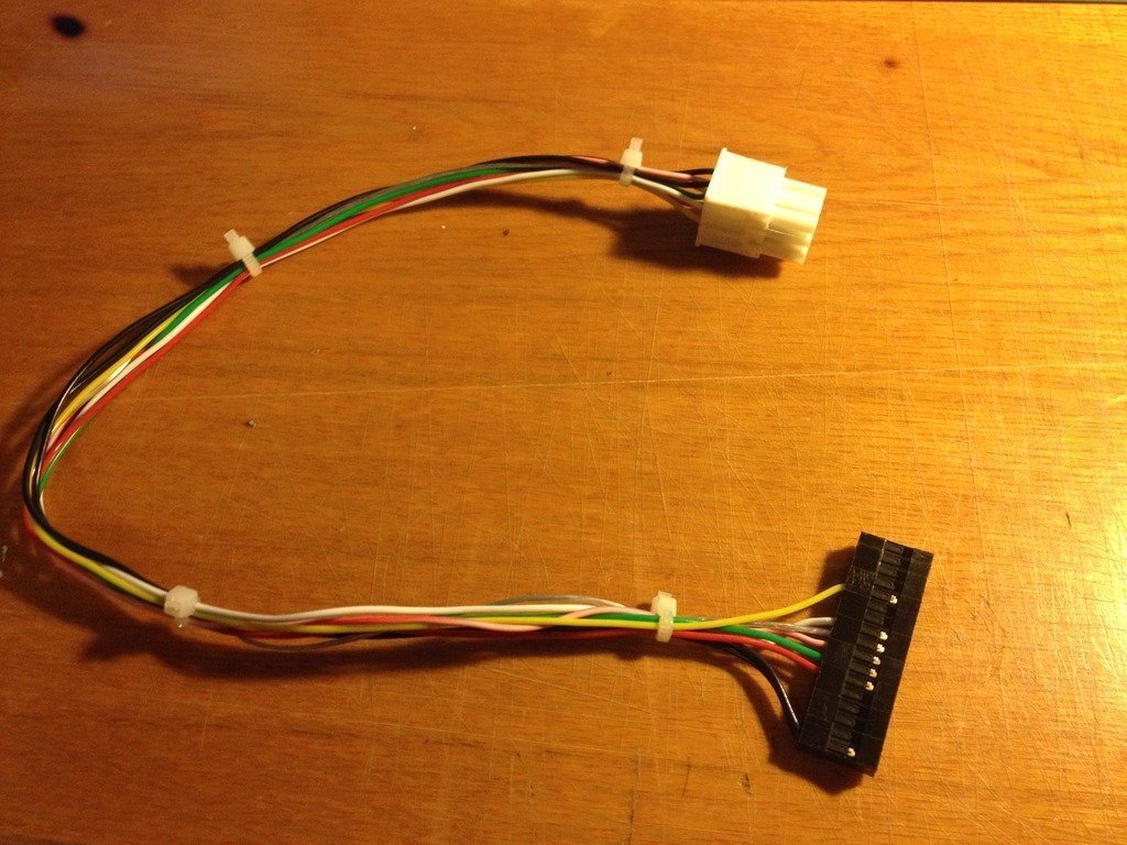

Son kalan işimi de bu akşam hallettim CPS3'e dair; Kick harness
CPS3'ün kick harness'i (yani JAMMA standardında desteklenmeyen 4,5 ve 6. butonların kabloları) da CPS2 ile aynı dizilimdeymiş. Candy Cab'in kick-harness bağlamak için ayrı bir soketi var. Kick-harness'ların diğer ucunu bu sokete uyumlu olarak yaptım

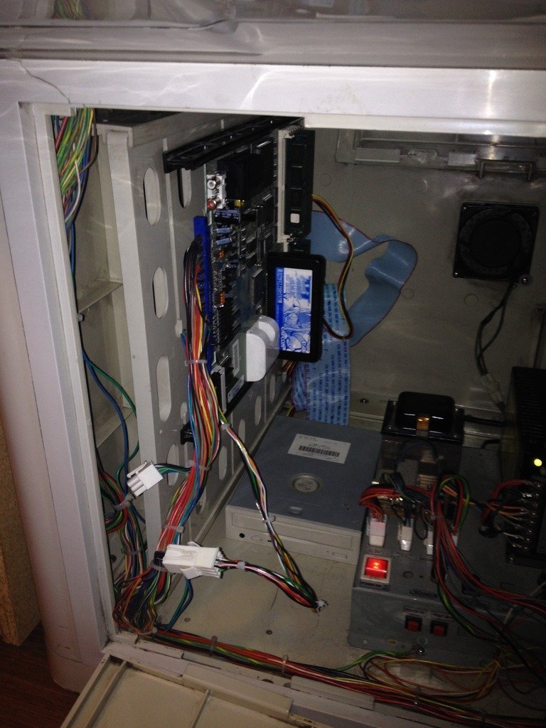

CPS3 yuvasına yerleşti (Artık bu kartları raflardan ait oldukları yere, yani kabinlerin içine serpiştirmem lazım zira raflarda yer kalmadı Kahkaha )

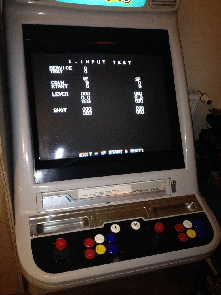

Son olarak doğru kablo doğru butona bağlı mı testimi yaptıktan sonra...
Artık biraz Street Fighter III oynamanın zamanı geldi. Zaten kızım Mortal Kombat'ı pek beğenmedi, kanlı falan geldi. O Capcom oyunlarını daha çok seviyor, grafikler çizgi filme benzediği için sanırım
