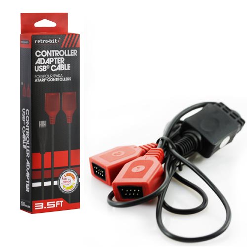

retronicdesign'deki ürün 29,99$
Benim de ihtiyacım olan bir ürün. Eski baba joystickleri pc emulator ile kullanmak istiyorum. Yapan bir delikanlı olursa, ürün alacaklar içine beni de eklesin. Ama mümkünse en az ikili olsun kablo. Alternatif ürün:
Bu kablo en ucuz Amazon'da 15$'a bulunuyor. Türkiyeye kargo dahil 52 TL'ye geliyor. (+3$ Türkiye'ye özel kargo)
http://www.amazon.com/Retro-Link-Atari-PC-USB-Cable/dp/B007ZS35CU
