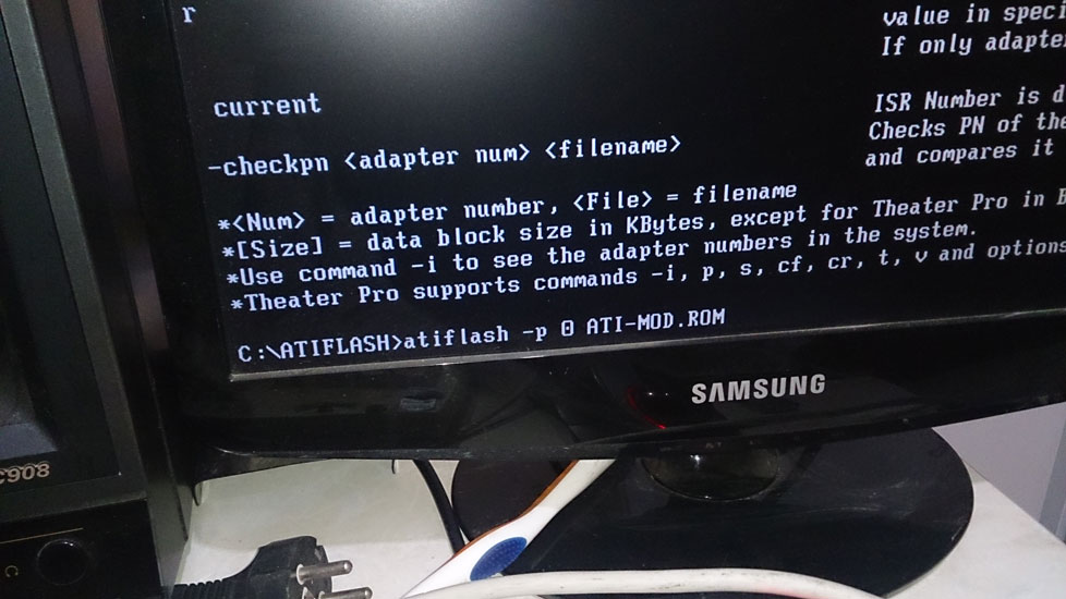

pcdata nın güzel ve detaylı anlatımlarının altında ben de birkaç cümle yazayım istedim

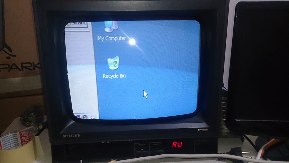

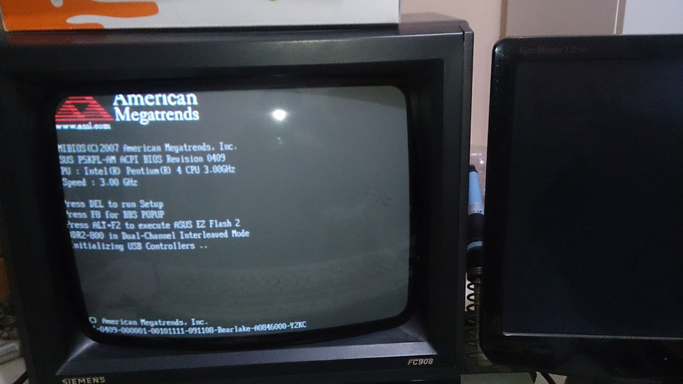

CRT Emudriver yükleme sonrasında windows açıldıktan sonra CRT TV ve Arcade monitörde görüntü alınabiliyor
Sistem açılışı ile birlikte görüntü alınmak isteniyor ise modlanmış ati bios u ile ekran kartının bios u güncellenirse sistem açılışın da da sorunsuz görüntü alınabiliyor
ilgili işlemin detayları :
NOT : Bu işlemi yaparken dikkatli olmak gerekiyor yanlış bir işlemde ekran kartı kullanılamaz duruma gelebilir!..

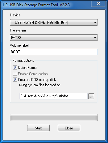

Öncelikle dos boot yapacak bir flash disk hazırlıyoruz
bunun için link içerisinde bulunan HP USB format tool ile usb yi hem formatlayıp hemde boot yazıyoruz
rar içerinde ki dosboot klasörünü seçerek
https://4d28d1691cf7f6bd82d687e72e45c692f48271ad.googledrive.com/host/0B8rG9Be9SBpgWHdKQjAwWF8wMHc/boot_usb_stick.rar
link de bulunan ati flash tool u indirip flash diske açıyoruz
http://www.techpowerup.com/downloads/2306/atiflash-4-17/mirrors
flash disk ile bilgisarı boot ediyoruz
atiflash -ai 0
komutu ile sistemde bulunan ekran kartının bilgilerine ulaşabiliyoruz
sistemde birden fazla ekran kartı varsa 0 yazan yeri 1-2 vb yazarak diğer kartlarında bilgilerini görebiliriz
yanlış bir ekran kartına işlem yapmamak için dikkatli olmak lazım
atiflash -s 0 ati.rom
bu komut ile 0 numaralı ekran kartının biosunu ati.rom dosyası olarak alıyoruz
bu dosyayı bir yerlere saklayın gerektiğinde eski haline getirmek için kullanabilirsiniz
http://aburamushi.net/calamity/atom-15.zip
bu linkden atom-15 i indiriyoruz
zip içerisinde atom-15.exe ile load bios tıklayıp ati.rom u seçiyoruz
15 khz yi seçip patch bios diyoruz (monitörünüz diğer modları destekliyorsa diğerleri de kullanılabilir)
ati-mod.rom olarak yeni bir dosya oluşuyor
atom-15.zip içerisinden lbios.com dosyasını ve oluşturduğumuz ati-mod.rom u usb flasha kopyalıyoruz
sistemi usb disk ile boot ediyoruz
lbios ati-mod.rom
komutu ile oluşturduğumuz rom u test ediyoruz
bu işlemi yapmanızı kesinlikle öneririm bu işlem ekran kartının bios una müdahale etmeden ilgili rom u ram e alıp test ettiriyor
sistemi restart ettiğinizde eski haline döner
komutu verdikten sonra normal monitörde görüntü gidecektir
bilgisayarı kapatmadan TV veya Arcade monitöre bağladığınızda görüntüyü alacaksınız

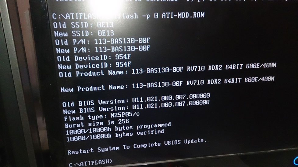

test işlemimizde sorun yoksa artık bios u ekran kartına yükleyebiliriz bu işlem için
atiflash -p 0 ati-mod.rom
komutunu kullanıyoruz 0 numaralı ekran kartına modladığımız rom yüklenmiş oluyor
sistemi restart ettiğimiz zaman artık ekran kartı 15khz olarak çalışacak ve windows öncesinde de sorunsuz görüntü almış olacağız
https://www.youtube.com/watch?v=m2q8mKh-odc
tv de görüntü ve renkler gerçekten çok güzel

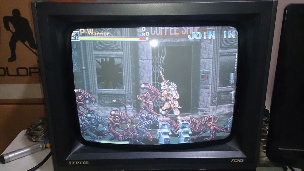

« Yanıtla #19 : Mayıs 07, 2016, 19:14:02 ÖS »
Demin mame kurulumu ve ayarları yaptım on numara oldu.
MAME'yi açılışa koydum mu son olarak tüm işlemler tamamdır bence ama biraz zamanı var. Birkaç ayar yapıcam çünkü öncesinde.
Görüntüyü ekrana tam oturtmak için mame.ini dosyasında resoulution'ı 640x480 yaptım tam ekran oldu böylece...

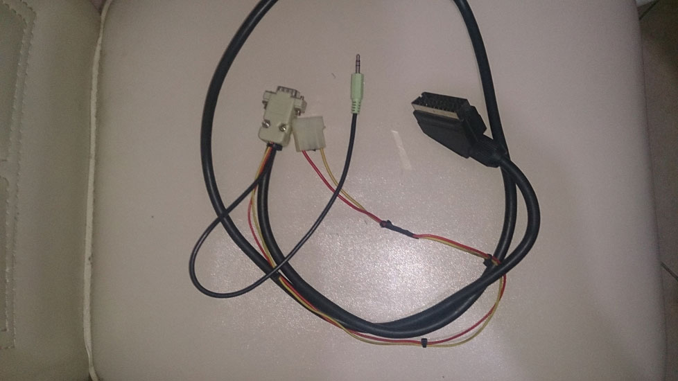

Konuda eksik kalan diğer bir detay, bilgisayar ile tv yi bağlayacak kablo nasıl olacak durumuydu, benim de bu konuda bayadır bir kablo hazırlama düşüncem vardı
fırsat bulup yapamamıştım derme çatma düzeneklerle bir şeyler yapıyordum
dün akşam kendime bir kablo hazırlayayım dedim

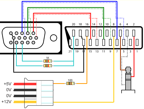

öncelikle şemamız bu
bağlantıları yanlış yapmamak için pin numaralarına dikkat etmek gerekiyor
resimde görünen soketlerin arka kısmından görüntüsüdür lehim yapılan yüzey

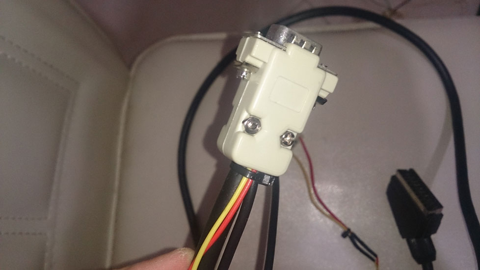

öncelikle hazır bir scart kablonun bir ucunu kestim
tüm kabloları ölçüm yaparak ihtiyaç olmayanları ayırdım
sonra kullanacağım uçları ölçüp tekrar bularak VGA soketine lehimleyip makaron (ısı ile daralan plastik) ile de izole ettim

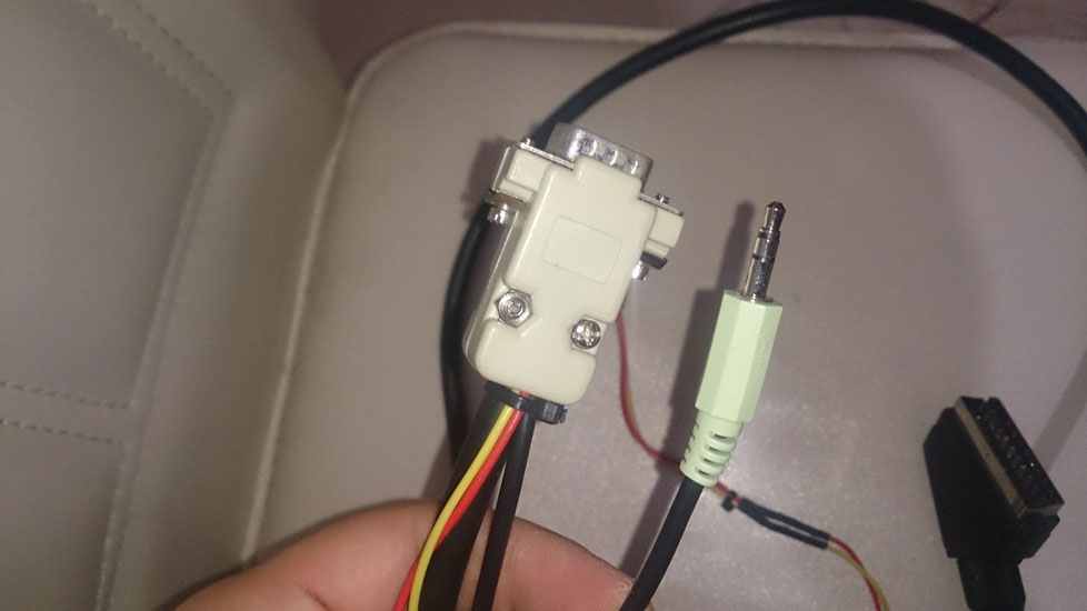

VGA ya sync uçlarına gelen dirençleri önce pinlere lehimledim direncin ucuna da scart kablosunu lehimledim, dirençler vga soketinin içinde kaldı yani

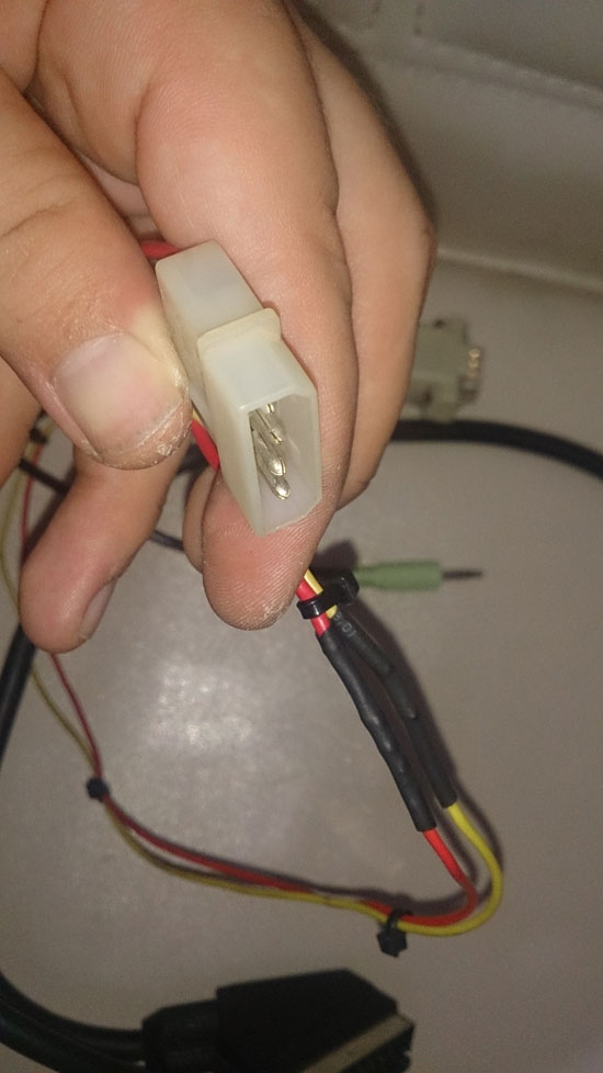

ses için soketi ve güç için soketi de vga soketi tarafından çıkardım kablo kalınlığı sokete uymadığından eğe ile çıkışı genişlettim biraz
kırmızı 5V güç kablosunda bağlı olan 100 ohm direnci kablo ya ek yapılan yere yerleştirdim VGA soketinin içinde yer kalmamıştı gerek te yok içinde olmasına zaten
ortaya söyle bir ürün çıktı
soketin içinden resim almayı unutmuşum
birde video ekleyeyim
https://www.youtube.com/watch?v=nuEmqb3AJ2s
kablonun hazırı ebay da var fakat biraz tuzlu 22$ + 10$ kargo
bana maliyeti 0 tl tüm malzemeler elimde olan malzemelerdi
http://www.ebay.com/itm/VGA-TO-SCART-RGB-ARCADEVGA-CABLE-ADAPTER-1-6M-EUROCONECTOR-for-JAMMA-system-/141663388712?hash=item20fbcbc428:g:DF8AAOSwD0lUfz1z
bu arada bu kablo ati kartlara uygun nvidia da çalışmaz
