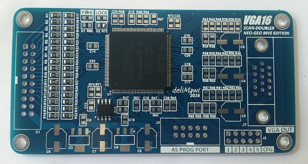

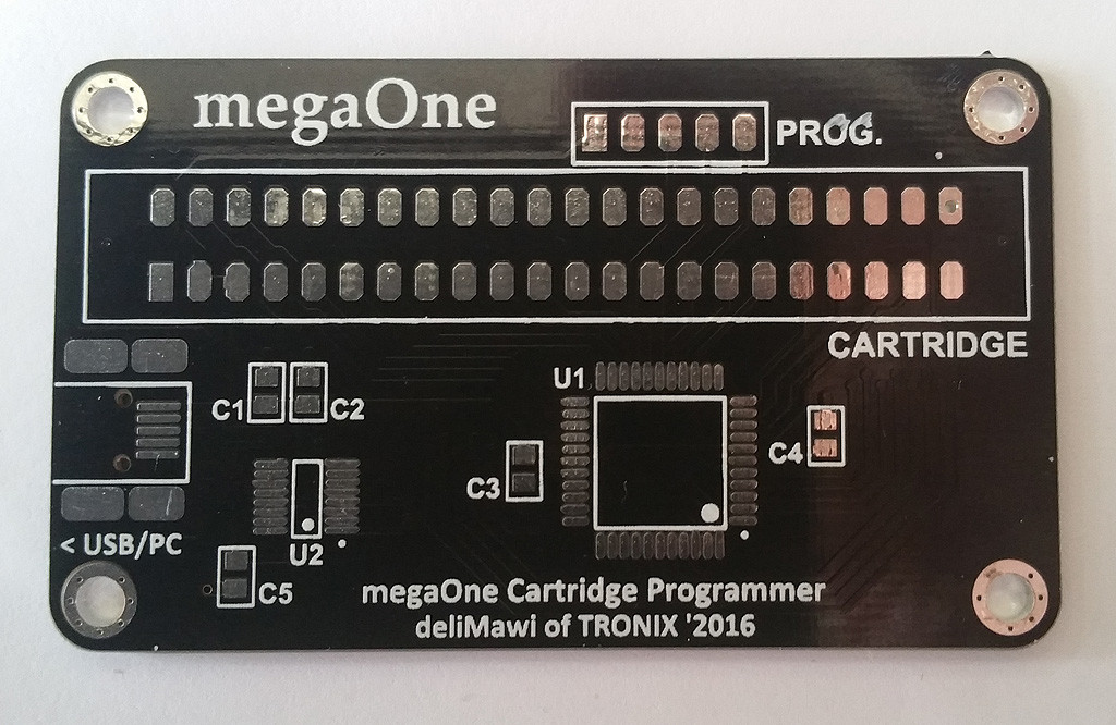

megaOne PCB'leri postada kaybolmuştu bildiğiniz gibi. Tekrar sipariş verdim, gene gelmedi. (10 haftayı geçti.) Bunun üzerine artık dirtypcb'den sipariş açmama kararı verdim.
Geçenlerde elecrow'da hediye LED veriyor diye bir 10 tane megaOne, 10 tane de VGA16 siparişi açtım ek olarak. Sonunda bunlar geldi. 3 hafta gibi sürdü, ayrıca takipli gönderiyor.
Gel gelelim, dikkatli arkadaşların göreceği gibi neredeyse deliklerin tamamı eksik. :/ Bir tersliktir gidiyor bu projede. Bakalım mail attım adamlara, ne cevap gelecek. Umarım dosyada bir hata yoktur da ücretsiz yeniden yaparlar gönderirler...
« Yanıtla #215 : Eylül 26, 2016, 22:02:45 ÖS »
Heycanla mesaja baktım Bu kadar aksilik inanılır gibi değil Umarım ücretsiz yeniden yapar yollarlar...Yollamalılar
« Yanıtla #216 : Eylül 27, 2016, 08:10:25 ÖÖ »
Haklısın bir tersliktir gidiyor. Belki bu arada koaybolan iki paketten briri ulaşır. Tekrar dirtyden verdiğim siparişlere ümit bağladım.
Ama bu arada VGA16 kartı problemsiz olmuş. Şimdi diziyorum. Gerçi o kartı bekleyen pek kişi yok ama en azından kabini toplayacağım bu sayede... Kahkaha
