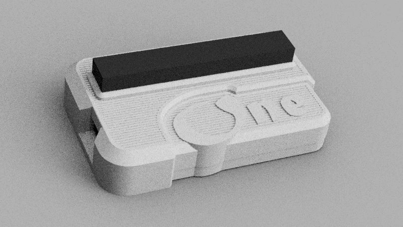

Bugün biraz boş vaktim oldu, programlayıcı için kutu bağabında 3D basılabilir birşeyler karaladım. Tabi 3D baskı ile renderlar arasında dağlar kadar fark olacaktır ama benim hoşuma gitti. Siz ne diyorsunuz?

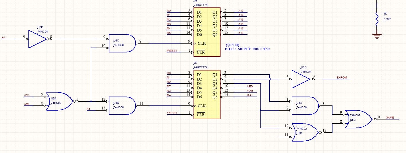

NOT: Bu arada 50 adet programlayıcı ve 50+ kartuş için PCB ve malzeme siparişlerini açmak üzereyim, son kontrolleri yapıyorum. Bunun yanında sevgili ilkerficilar'ın kartuşları programlayıcı olmadan C64 ile programlamak üzerine düşünceleri var. Ancak kartuşumuzda bir bootswitch yok. Dolayısı ile eğer kartuş programlı değilse C64'e takılı durumda boot etmek mümkün değil. Boot edilemeyeceği için de C64 ile programlamak çok olası değil.
Ancak haftasonu bu konu üzerine biraz kafa yordum. Entegrelerden birini değiştirmek ve kartuş şemasının bir miktar değiştirmeyi göze alabilirsek bir boot switch eklemek mümkün. Bu durumda EasyFlash'a biraz daha yaklaşmış oluyoruz. Aslında bu çok tercih ettiğim birşey olmasa da (Projenin sonunda bir easyflash clone'u olmasını hiç istemem.) yapılabilir ve maliyeti arttırmıyor.
Yeni şema aşağıdaki gibi. Bu şekilde bir bootswitch eklemek mümkün olabiliyor.
Şemada NOR kapısının boş ucu boot switche bağlanacak. Bu sayede eğer kullanıcı tercih ederse boot switch ile kartuş takılı iken BASIC'e boot edebilecek. Ancak C64 üzerinde koşan ilgili yazılım $DE02 adresini set ederek kartuşa ulaşabilecek ve gerekiyor ise programlayabilecek.
Aynı zamanda aslında kartuş üzerinde bulanan toplam 32K static RAM'in sadece 256 Byte'ı kullanıma sunulmuştu. Çünkü zaten bunu sadece easyflash uyumluluğu için eklemiştik. Şemada ufak bir değişiklik ile $DE02 registerinde kullanılmayan iki biti RAM page register olarak tanımladım. Bu sayede kartuş üzerindeki RAM'in 1KB kadarını C64 kullanımına sunmak mümkün oldu. (İhtiyacı olan olursa diye.)
Yukarıdaki iki yenilik tamamen teorik ve henüz denenmedi. Sanıyorum yakın gelecekte bir megaOne2 projesi gündeme gelebilir...

3D baskı alıp görmek için kartuş kutusunun STL dosyasını paylaşabilir misiniz?

Maşallah.. Kalıbı bile hazırlamışsın... Bence oldukça güzel.. Ama şu ince çizgiler 3D Printerda sorun çıkarabilir mi? Nasıl olur acaba?
« Yanıtla #396 : Mart 21, 2017, 11:18:20 ÖÖ »
stl dosyalarını tabiki paylaşırım, ama henüz denemedim, bugün basmayı deneyeceğim. Eğer kartın oturmasında vb bir sıkıntı yok ise akşam paylaşırım.

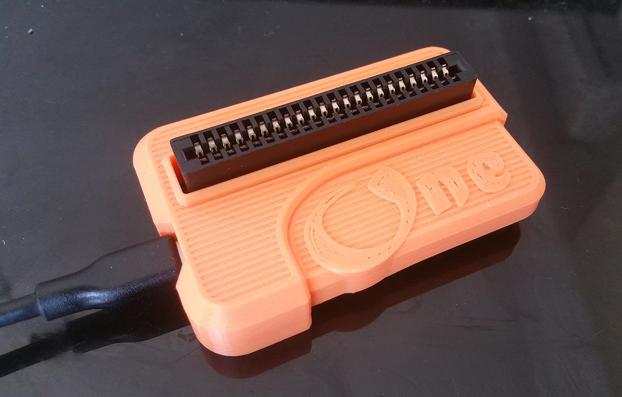

LW3D, aslında o ince çizgileri tam da dediğin sebep yüzünden ekledim. 3D printer son kat dümdüz olduğunda çok hoş bir görüntü vermiyor. Çünkü kafa zaten ince çizgiler ile örüyor o katı. Ben de o görüntüyü çok sevmiyorum. Bu çizgileri sadece kamufulaj amaçlı ekledim. Teorime göre bu sayede son katı atarken yatay çizgiler çizmek üzere hareket edecek kafa. Ben de ilk kez deneyeceğim bakalım nasıl olacak...
« Yanıtla #397 : Mart 21, 2017, 14:20:50 ÖS »
İlk baskıyı yaptım. Bence çizgiler güzel oldu, düşündüğüm gibi baskı izlerini kamufule etti. Ancak One logosunun üzeri düz olduğu için orada izler kaldı. Ona da bir ayar çekeceğim.
