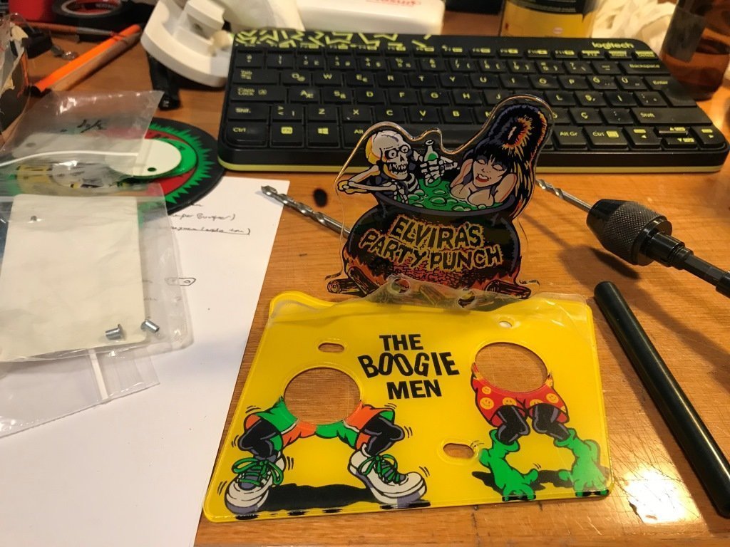

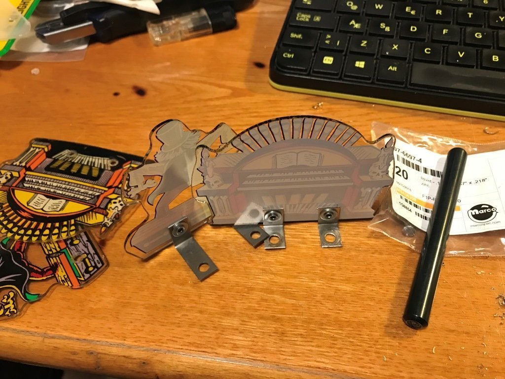

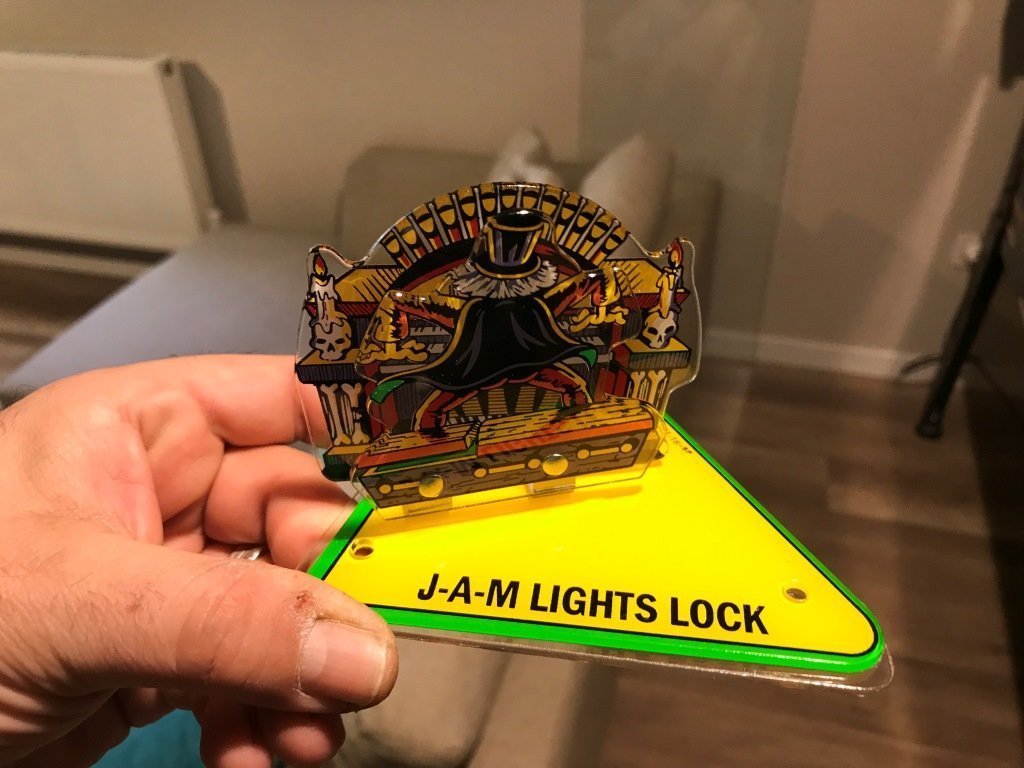

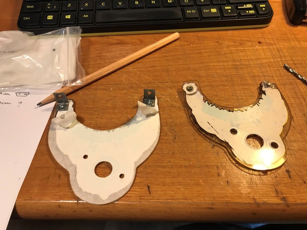

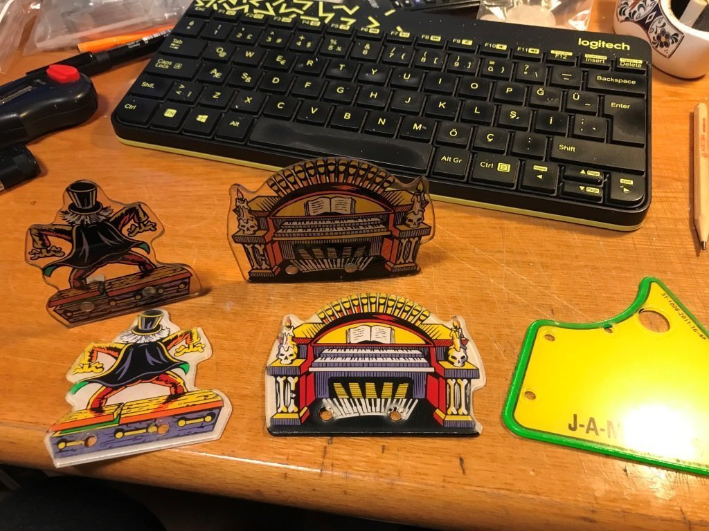

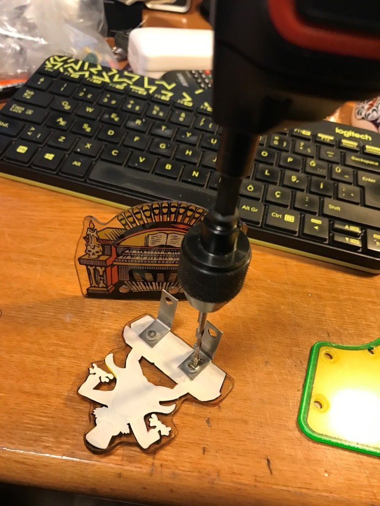

Çok parçalı plastik alanlardan JAM bölgesi. Bu parçayı oluşturabilmek için orijinal parçalardan figürleri ayakta tutan metal L köşebentleri çıkartmamız lazım.
Bunun için rivet'in arkasını matkapla dikkatlice parçalayıp rivet'i tutan pulun düşmesini sağlıyoruz.
... ve sonra yeni parçaları ve eski figürlerden çıkma metal L parçalarını birleştiriyoruz.
Kırılgan (ve bir o kadar da pahalı) bir plastiğe çekiç ile rivet çakmak stresli bir işlem. O yüzden bu tür parçaların montajı bitince rahatlıyorum
Bu şekilde JAM alanı ile birlikte ilk seviye plastiklerin montajıda tamamlanmış oluyor. Kahkaha Kahkaha Kahkaha

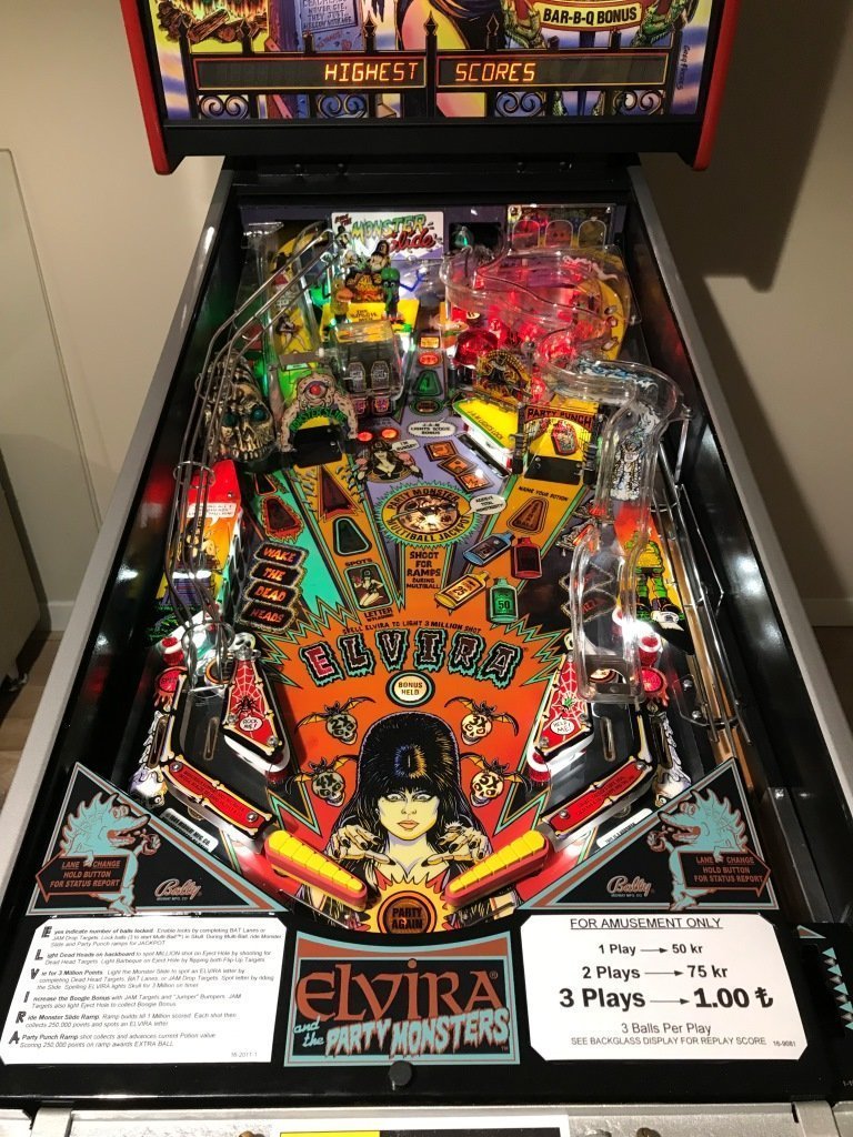

Elvira'yı görmek istermisin
« Yanıtla #798 : Mart 23, 2019, 22:31:18 ÖS »
Evet, şimdi bir çok şey aynı anda çok hızlı gelişecek Kahkaha
Demin paylaştığım JAM alanı ile birlikte dün başlayan koşumuzun son depar hareketlerini paylaşıyor olacağım

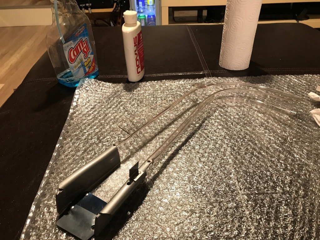

İlk seviye plastik bölgeler post ve kauçuk lastikleri ile birlikte tamamlandıktan sonra sıra ikinci seviye, yani oyun alanında bunların da üzerinden monte edilecek rampalara geldi sıra... Özetle zurnanın zırt dediği yere geldik
Rampaların da bir montaj sırası var elbet zira bu oyun alanında 3 kat aksesuar var. 2. katı oluşturan "Party punch" rampasına başlıyorum şimdi...

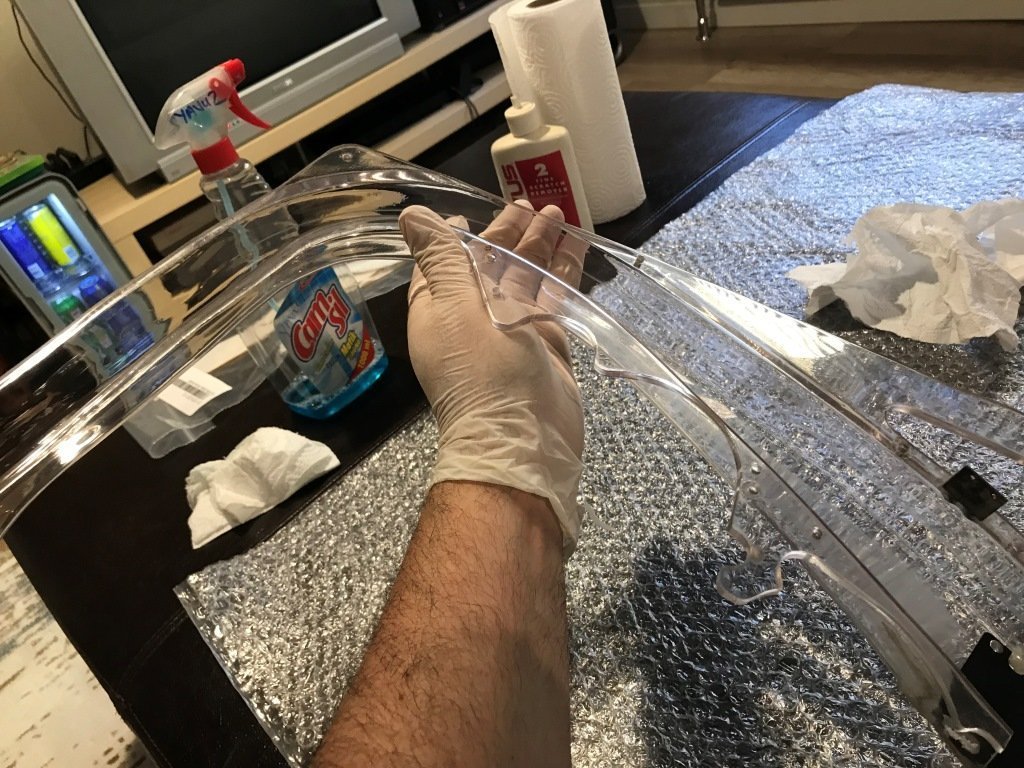

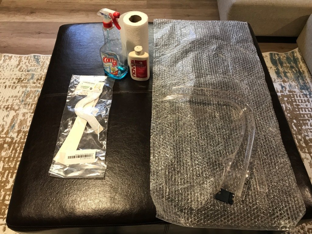

Son temizlik ve parlatma işleminden sonra ...
Sıra yeni decallarını yapıştırmaya geldi. Bunlar orijinal lisanslı üretilen decallar. Son ek malzeme siparişimle birlikte gelmişlerdi taze taze
Uygulaması sandığım kadar stresli olmadı. Hizalamada sorun olunca fazla bastırıp iyice yapıştırmadığınız sürece yüzeyden rahatlıkla çıkartılıp yeniden hizalanabiliyor. Orijinali gibi oldukça kalın bir malzemeden yapılmışlar deforme olmuyorlar.

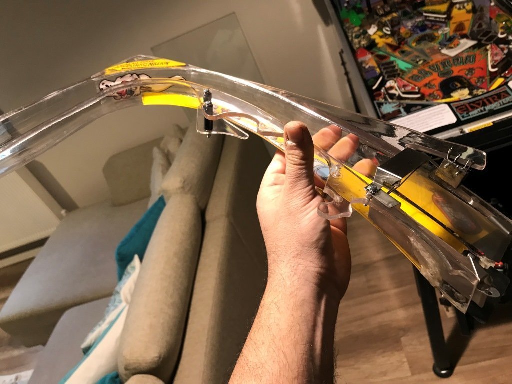

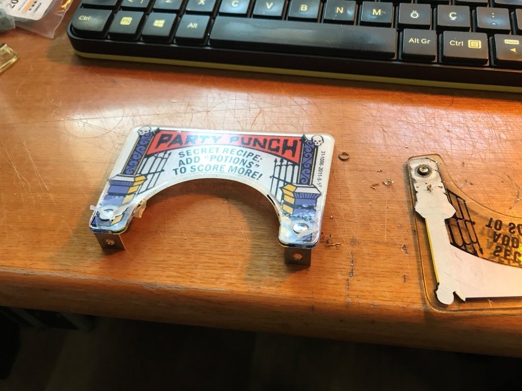

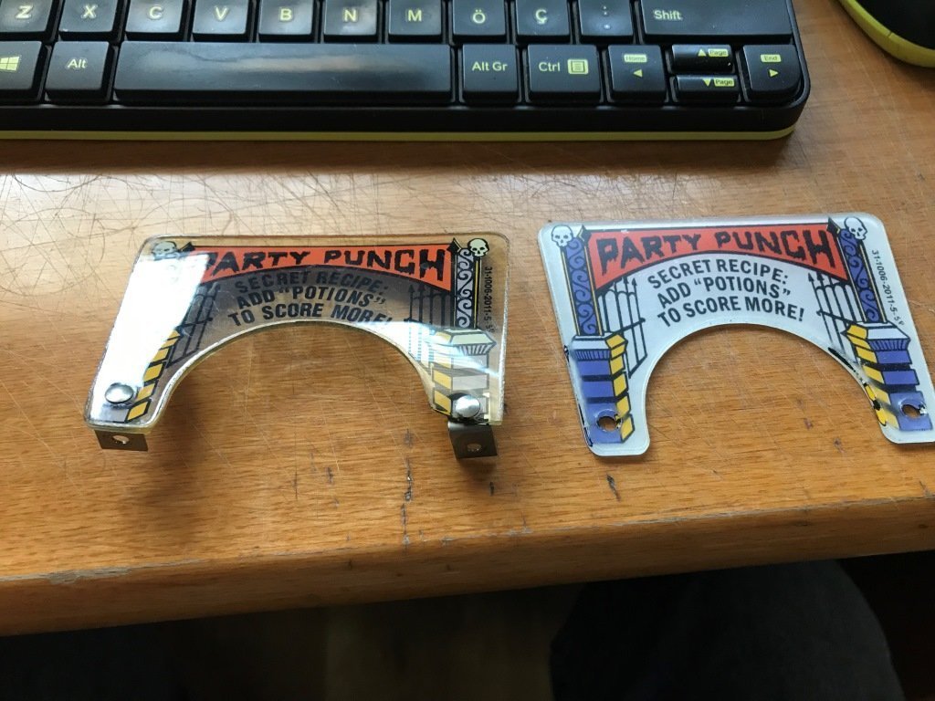

Party punch rampsının switchlerini, darbe koruyucularını da monte edip...
... eski yıpranmış rampa giriş tabelasından L demirleri de sökerek
... yeni tabelaya transfer ederek oyun alanına montaja hazır hale getirebildim.

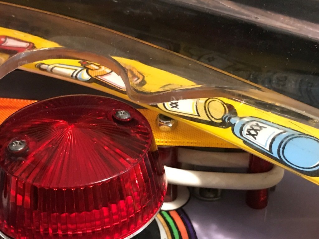

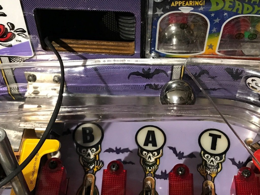

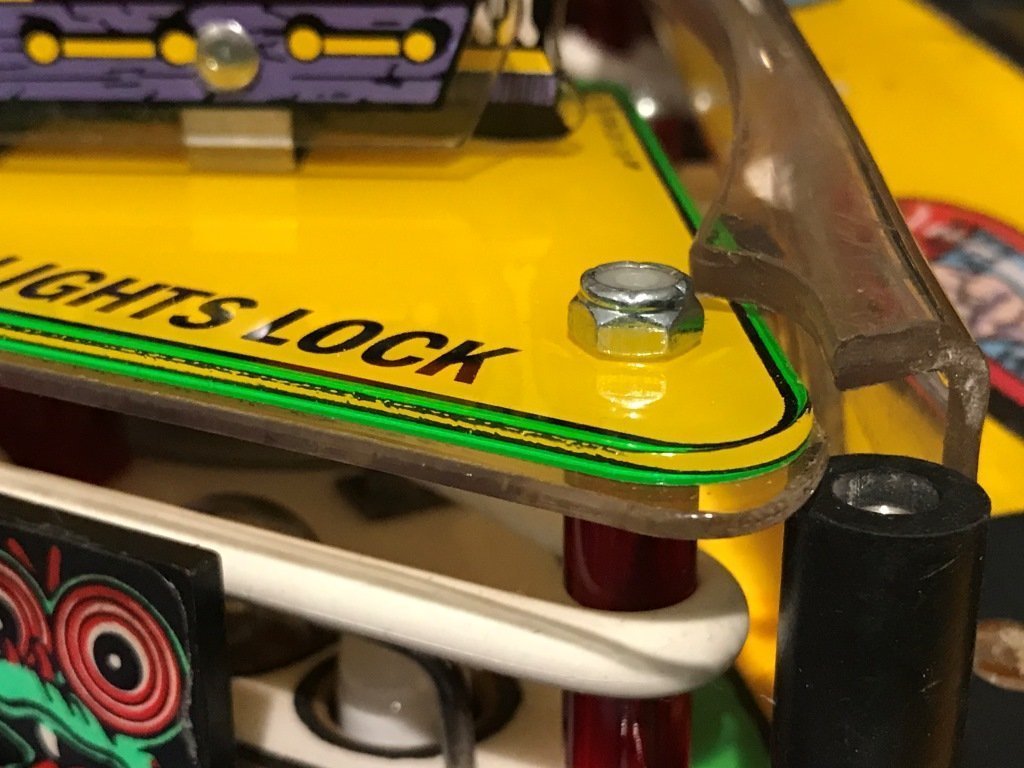

Tabi bu kadar parçayı dar alanda monte ederken planlamadığınız bazı pürüzler de çıkmıyor değil Örneğin rampa bu haliyle 2-3 mm havada kaldı...

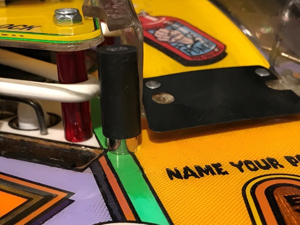

Bunu gidermek için ilk montajını yaptığım BAT alanı plastiğindeki bu somunlu postu sökmem gerekti ki zaten eski fotoğraflarımı (ve internetten bulduğum diğer fotoları) yeniden incelediğimde burada somunlu değil vidalı post kullanıldığını farkettim.

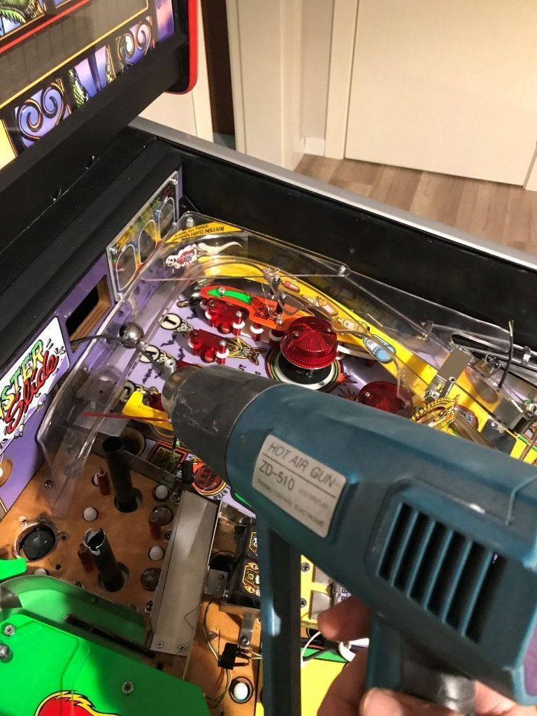

Montaj bitince bir top kontrolü yaptım. İyiki de yapmışım. Top rampanın çıkışına doğru lak diye kaldı Kahkaha Kahkaha Kahkaha Yorgunluktan güler misin ağlarmısın bir haldeyken bu hatam gerçekten güldürdü beni...
Rampayı ısıtıp düzeltirken biraz "fazla" dizeltmişim. Neyse ki sıcak hava tabancası ile kısa bir operasyon ile bu sorunu da halledebildim.

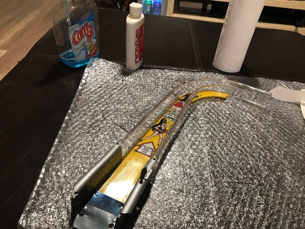

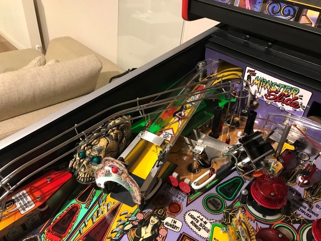

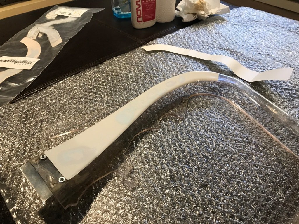

Şimdi son olarak oyun alanının üçüncü katını oluşturacak olan büyük rampa "Monster Slide"...
Tabi bu rampa o kadar büyük ki iki parçadan oluşuyor. İlk parçadan başlıyoruz. Yine rutin son temizlik ve parlatma işlemi...
... sonra da yeni decallerin uygulanması
... ve eski tabeladan transplant işlemleri ile
... bu parçanın da montajı tamamlanıyor.
Yanlız bu parça ile beni bir heyecan basıyor zira gerçekten de bu rampanın diğer yarısı olan bir sonraki parçanın montajı ile son 6 aydır uğraştığım proje tamamlanmış mı olacak yani Kahkaha Kahkaha Kahkaha
« Yanıtla #803 : Mart 23, 2019, 23:25:21 ÖS »
Heyecan dorukta...
Sakin olmalı ve son dakika heyecanına kapılarak temkini elden bırakıp saçma sapan bir hata (örneğin bu devasa rampayı kırmak gibi mesela ) yapmamak lazım.
Bu rampanın oyun alanına montajı kolay zira herşeyin üzerinde ve bir kaç uzun direk tipi çubuğun üzerine kolayca monte edilebir. Ancak Elvira'nın bana oynayacağı son bir oyun kaldı... O da bu rampanın oyun alanının arkasına dolandığı yerde bir metal plakaya ve diğer rampaya monte edilmesi gerekli. Orada tek bir vida var ben o alanı göremiyorum, erişemiyorum.
Bu son operasyon için oyun alanının kabinden tamamen çıkmasa da pivot menteşelerinden çıkartıp öne yanaştırmam lazım. Pivot menteşeler oyun alanını ayakta tutan esas yük taşıyıcıları. Bu artık son derece ağırlaşmış oyun alanını bir yerleri çizmeden kırmadan dökmeden oradan çıkarmak ve sonra geri takmak deli gömleğinden çıkmak için önce muzunu yerini çıkartıp sonra ger takan sihirbazın durumu gibi bir şey benim için şu anda.
Neyse, bunca yorgunluğa rağmen (sabah 02:30 bu arada ve ben aralıksız 16 saattir uğraşıyorum) son bir kuvvetle oyun alanını biraz öne çekebildim...
Rampaların birleştiği yer sonunda önümde...
... lanet olasıca o son vidayı da takıp fotoğrafını çekiyorum bir daha bir 30 sene daha kimsenin o vidayı göreceğini sanmam Kahkaha

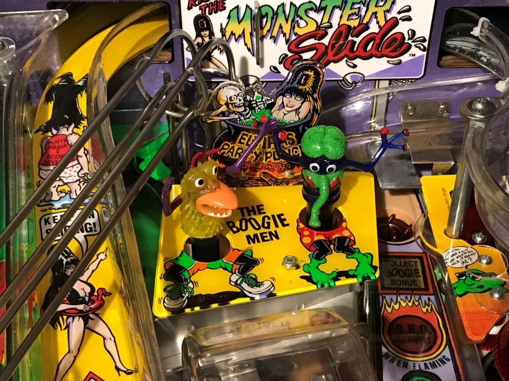

Yok anasını satayım, şu zevzek "Boogie" canavarları kaldı.
Şaka gibi, tüm montajın son aşaması oyunun akışında hiçbir işlevi olmayan ve sadece zaman zaman zevzek zevzek bi aşağı bi yukarı oynayıp danseden bu oyuncağın montajı olması (ki rampaların vidaları bu oyuncağın altında olduğundan en son bunu monte etmek gerekiyor). Acaba tasarımcının ulvi bir düşüncesi mi bunlar demekten kendimi alamıyorum...

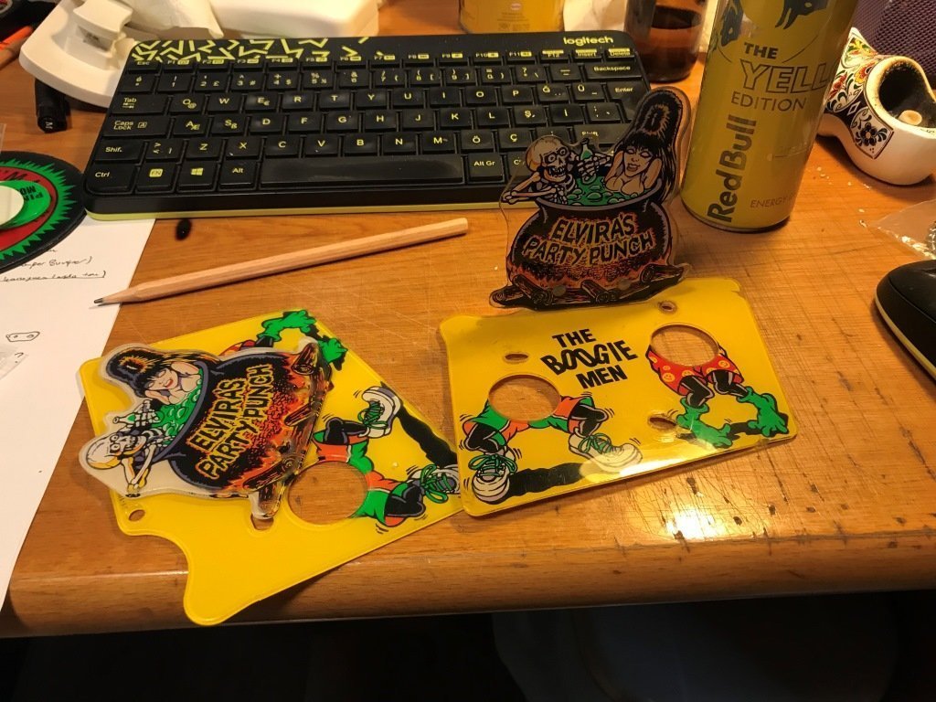

Saat sabahın 03:30'u ve masamda artık kaçıncısını içtiğim Red Bull ve boogie monster oyuncakları var Kahkaha
Eski plastiklerden parça transplantı işlemini de tamamlayıp ...
... boogie leri de yerine monte diyorum.
bu oyuncakları da kızım seçmişti. arada bir değiştiririz dedi. ilk olarak bu korkunç tavuk olsun diye tembihlemişti (şehir dışındalar şu an, gelince sürpriz olacak)

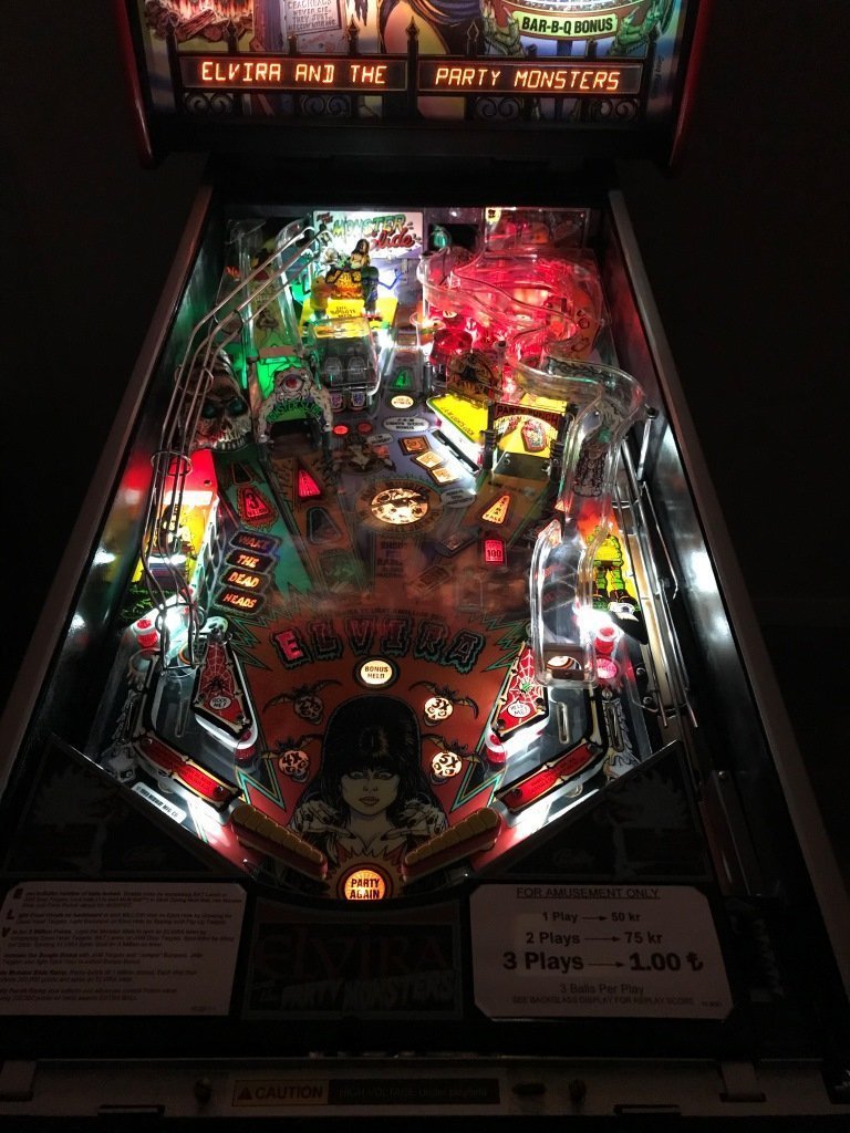

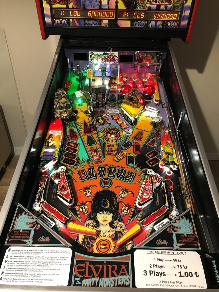

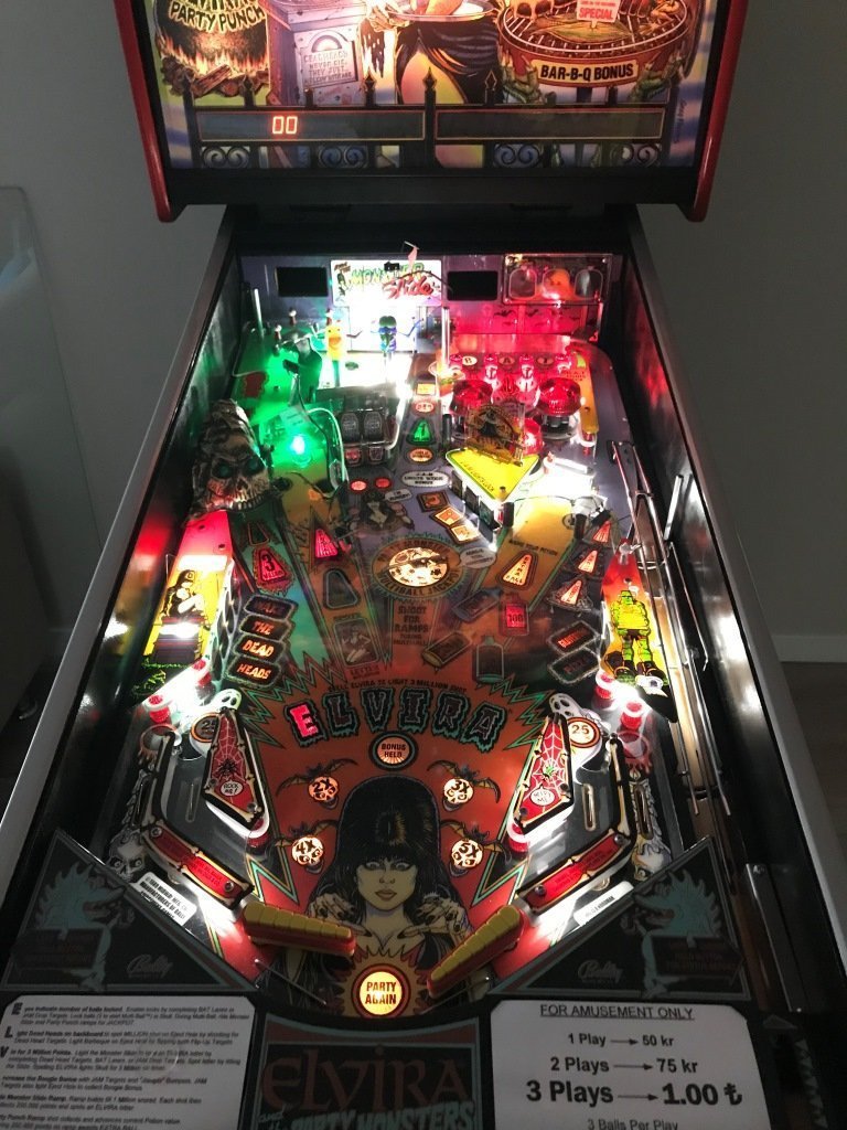

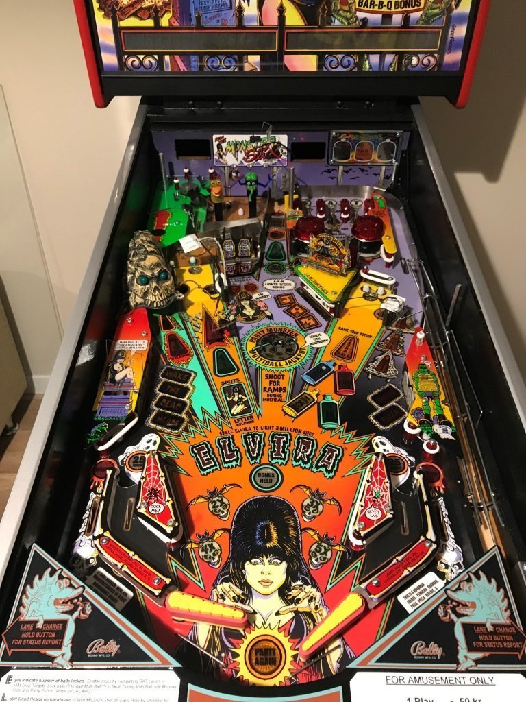

Sonunda gerçekten (ufak tefek planladığım bir kaç detay iş dışında) sabah 04:00 dolaylarında, 6 ay ve non stop geçen son 16 saatlik çalışma ile Elvira restorasyonu tamamlandı... Kahkaha Kahkaha Kahkaha
Verelim bakalım power'ı
Ağlamak istiyorum sayın seyirciler
