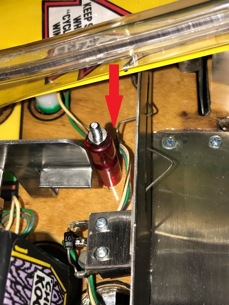

Pinball bitince saatlerce oynadım doğal olarak. Bu deneme oyunları sırasında enteresan sorunlarla karşılaştım.
Örneğin, özellikle multiball öncesinde, yani toplar tek tek oyun alanındaki top saklama yerine girdikçe ve top haznesinde 3'den az top olunca top sürücü atış alanına top sürdüğünde sürülen top duvara çarpıp hooop geri top sürme haznesine sekiyordu. Bu bazen 10 defa falan oluyordu.
Neyse ki konuyu yabancı forumlarında araştırınca sebebini buldum. Çok basit bir ayarı varmış. Top sürme deliğinin hemen kenarındaki metal uzantıyı biraz eğmek gerekiyormuş. Bu metal uzantının kavisine çarpan top direk atış alanının duvarına değil atış çubuğunun önüne düşermiş. Bu benimkisi yıllar içinde top çarpa çarpa düzleşmiş sanırım. Geri eğince sorun kalmadı
Bir başka garip problem ise multiball için top saklanan yerde başımıza geldi. Tabi problemin orada olduğunu yine enteresan bir sorun ile anlayabildim. Sorun şöyle gelişti. Kızım  oynarken ben seyrediyordum, bir baktım oyun alanında 2 top var. Dedim nasıl oldu bu? Baktım atış alanında zaten bir top var, toplardan biri geri düşünce atış alanına bir top daha sürülüyor? Haydaa...
Elvira bir şekilde toplardan birinin multiball için saklandığını zannediyor ama top saklanan alanda top yok? Işıkları yakıp dikkatli bakınca bunu gördüm
Vay anasını dedim. Top saklama alanındaki topları algılayan switch'in teli gitmiş arkadaki kabloya takılmış kalmış. Elvira da topun tekini orada zannedip devalmlı top sürüyor atış alanına (normalde yapması gerektiği gibi).
Kabloyu oradaki postun arkasından geçirdim sorun kalmadı Ama bu basit montaj hatalarının bile pinball'un düzgün çalışmasına engel olabileceğine dair güzel bir ders oldu benim için...
