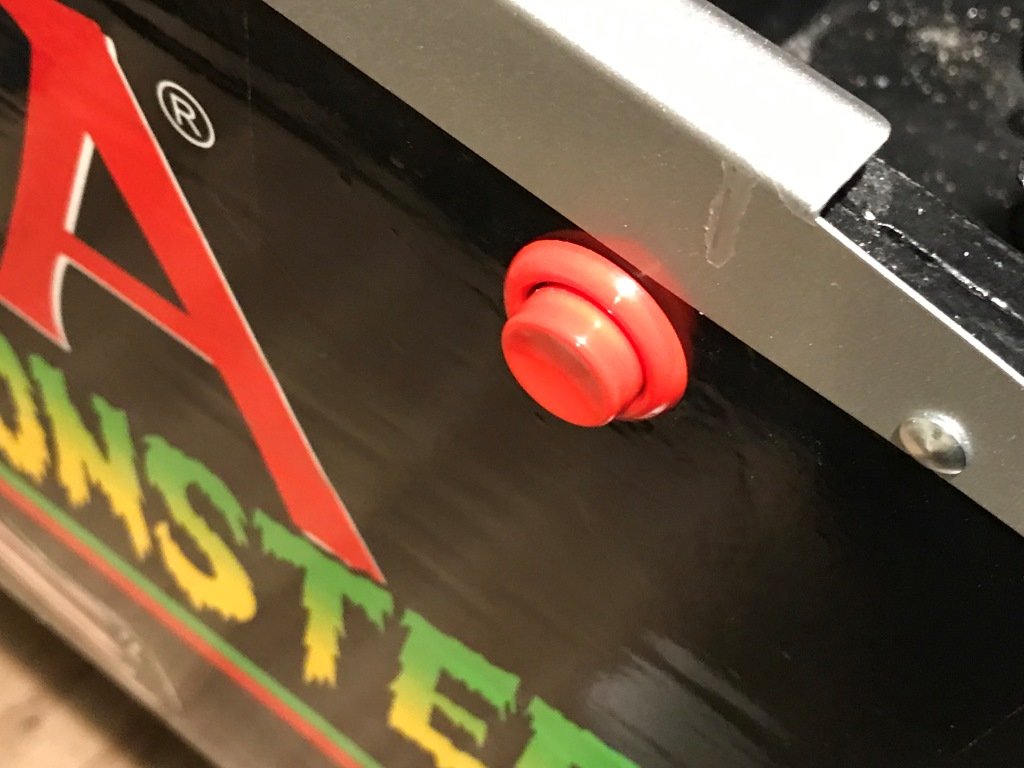

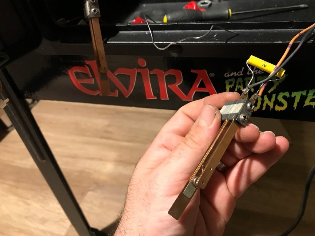

Ufak güncellemeler yapacağım demiştim ya. Bugün yaptığım bazı düzeltmeleri paylaşmak istedim. Bu pinball enteresan detaylara sahipmiş
Öncelikle bugün değil ama flipper'ları ayarlamadan önce yaptığım bir detayı paylaşayım. Flipper leaf switch'ler 50V DC voltaj taşıyor ve üzerlerinden 12-16 A akım geçiyor (Bu yüksek bir akım bu arada). Anahtarlar kontak yaptığında (yani siz flipper butonlarına bastığınızda) kontak noktalarından kıvılcım çıkıyor. Bu kontak noktalarının zamanla kömürleşmemesi için switch terminallerinin arasına 1.5-2.2uF değerinde yüksek voltaja dayanıklı (250V) bu kondansatörlerden koymak gerekiyor.
Bugün de flipper butonlarına dair planladığım bir iki modifikasyonu daha yaptım.
3 sene önce ilk aldığım butonların rengi ve plastiği çok adi gözüküyordu, son yedek parça siparişim ile kaliteli olanlardan bir set almıştım onlarla değiştirdim. Bunların rengi ve dokusu çok daha kaliteli

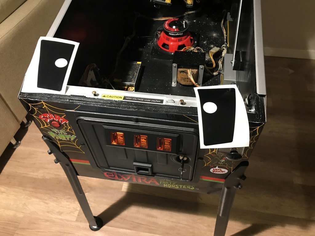

Ayrıca butonları değiştirmeden önce çevrelerine de "Mylar" koruyucu yapıştırdım. Bu koruyucular buton çevresindeki folyonun zamanla aşınmasını önlemek için.
