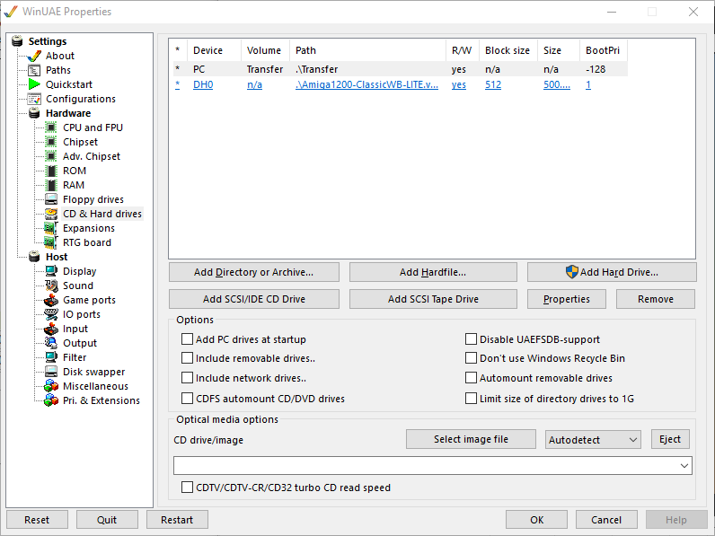

Hazırda kurulu Amiga 1200'e göre ayarlanmış WinUAE'niz varsa onu da kullanabilirsiniz ama benim Taşınabilir Amiga Emülasyonu konusundaki ClassicWB paketlerinden birini kullanmanızı tavsiye ederim. Ben ClassicWB-LITE sürümünü kullanacağım, eğer siz OS3.5 veya OS3.9'lu sürümlerden birini tercih ederseniz HDToolBox ekran görüntüleri aşağıdakilerden farklı olabilir, yine de seçenekler benzer olduğundan bir şekilde yapabilirsiniz diye tahmin ediyorum. Bir de OS3.1 ve altının HDToolBox'ı 4GB'tan büyük bölümlerin boyutunu doğru göstermese de bu sadece kozmetiik bir sorun olup bölüm oluşturmada sorun teşkil etmez.
Öncelikle Amiga1200-ClassicWB-LITE.bat dosyasına sağ tıklayarak Yönetici olarak çalıştır diyoruz. Eski rehberlerde karşınıza çıkacak disableharddrivesafetycheck parametresi artık gerekmiyormuş, WinUAE'yi yönetici olarak çalıştırmak yetiyormuş. Bu sayede WinUAE sürücümüze direk ulaşıb RDB biçiminde boot sektörü ve bölümler oluşturabiliyor. ClassicWB açılacak, F12 tuşuna basıp CD & Hard drives sekmesinde Add Hard Drive... tuşuna basıyoruz.
Gelen pencerede listeden [EMPTY] olarak görünen HDD'mizi (veya uygun dönüştürücüyle bağlanmış CF/SD/mSATA) seçip Add hard drive tuşuna basıyoruz. Empty yerine [ACCESS DENIED] yazıyorsa yönetici yetkilerimiz yok [OS] yazıyorsa diski silememişiz demektir. Bu aşamada sol alt köşeden Reset tuşuna basarak sanal Amiga'mızı HDD'yi görmesi için yeniden başlatıyoruz.

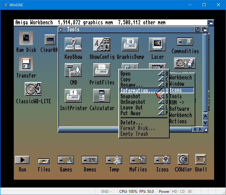

ClassicWB-LITE'a çift tıklayıp peşinden Tools çekmecesine (Amiga'da klasör veya dizin değil çekmece vardır) çift tıklıyoruz.

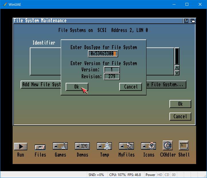

Add New File System... tıklıyoruz.
Gelen pencerede RDB'ye ekleyerek kullanacağımız dosya sisteminin yolunu yazıyoruz. Ben ClassicWB'nin L: çekmecesinde halihazırda bulunan SmartFilesystem dosya sisteminin 1.279 versiyonunu kullandığım için buraya L:SmartFilesystem yazdım. Siz PFS3AIO benzeri başka bir dosya sistemi kullanmak isterseniz ilgili handler dosyasını Transfer klasörüne atıp bu pencereye PC:pfs3_aio-handler yazabilirsiniz. Doğru yolu yazdıktan sonra (maalesef gözat yok) Ok tıklıyoruz.
Gelen pencerede mevcut DosType'ı silip yerine SFS\00 için 0x53465300 PFS\03 için 0x50465303 yazıp versiyonla falan elleşmeden Ok tıklıyoruz.
Tekrar Ok tıklıyoruz.

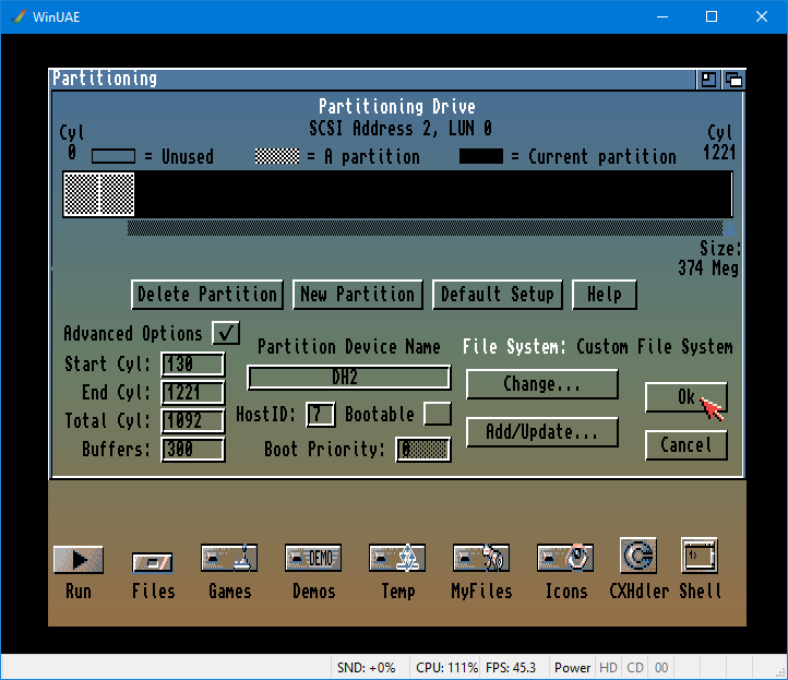

Otomatik olarak ikiye bölünen sürücüdeki birinci bölümün köşesinden tutarak veya Total Cyle değerini değiştirerek boyutunu 500MB (veya sizin istediğiniz bir değer) civarına getiriyoruz. Tam değer tutturamayabilirsiniz, çok da önemli değil.
Partition Device Name olarak DH0 yazıyoruz, enter tuşuna basmayı unutmuyoruz. Masum
Change... tıklıyoruz.
File System: karşısındaki kutucuğa SFS\00 (veya RDB'ye PFS3 yüklediyseniz PFS\03) olana kadar birkaç kez tıklıyoruz.
MaxTransfer değerini 0x1fe00 olarak değiştiriyoruz.
Ok tıklıyoruz.

Yine File System: SFS\00 ve MaxTranfer = 0x1fe00 seçerek Ok tıklıyoruz.
Büyük ve tek parça Data bölümü olacak üçüncü bölümü DH1'in hemen bitimine sürükleyip sağ alttan tutarak boyunu diskin sonuna kadar uzatıyoruz. Burada boyutu yanlış gözükebilir ama bu sadece kozmetik bir hata. Bölüm sorunsuz oluşacaktır.
İsmini DH2 olarak değiştiriyoruz.
« Son Düzenleme: Mart 16, 2017, 21:58:19 ÖS Gönderen: Simon (Özay Turay) » Logged
« Yanıtla #4 : Mayıs 11, 2016, 12:37:22 ÖS »
Şimdi performans için tüm bölümlerin buffers değerini arttıracağız. Ama ek hafıza veya turbo kartınız yoksa bu işlem yetersiz hafıza sorunlarına yol açabilir. Deneme yanılmayla sisteminize en uygun değeri bulabilirsiniz. İstediğiniz zaman HDToolBox'a girip buffers değerini değiştirebilir ve bölümlere birşey olmadan kaydedip çıkabilirsiniz. Eğer bölümleri silecek bir değişiklik yaparsanız HDToolBox sizi zaten uyarır.
Birinci bölümü seçip Buffers değeri olarak 75 yazıp enter'a basıyoruz.
İkinci bölümü seçip Buffers değeri olarak 75 yazıp enter'a basıyoruz.
Üçüncü bölümü seçip Buffers değeri olarak 300 yazıp enter'a basıyoruz.
Ok basıyoruz.

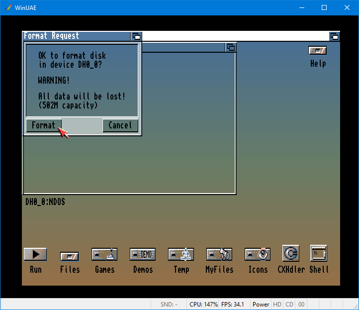

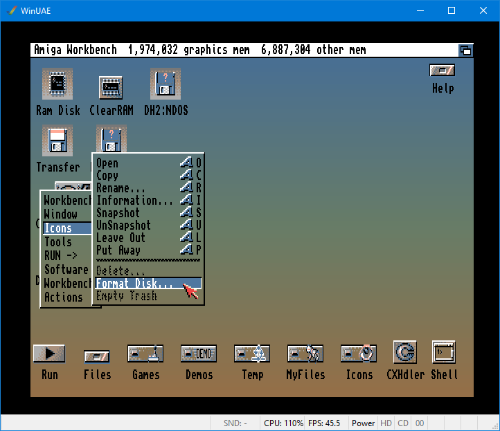

DH0_0:NDOS bölümüne sağ tıklayıp açılan menüden Icons seçeneği üzerine geliyoruz ve Format Disk... seçeneğine tıklıyoruz.
New Volume Name: kısmına System yazıp enter'a basıyoruz.
Put Trashcan: kutucuğundaki işareti kaldırıyoruz. Bence çok gereksiz birşey ama siz çöp kutusu kullanıyorsanız kalabilir.
Quick Format butonuna tıklıyoruz.
Tekrar Format butonuna tıklıyoruz.

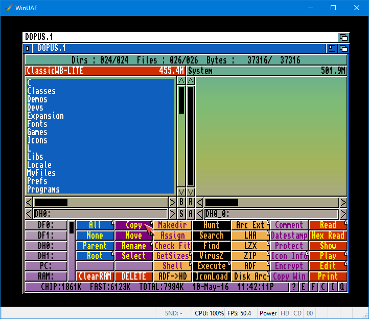

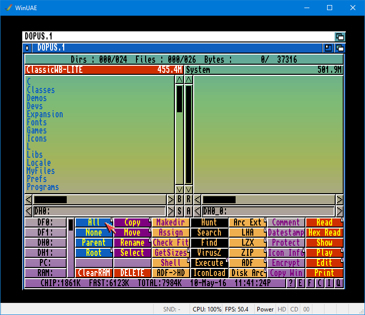

Masaüstünde boş bir yere sağ tıklayıp RUN -> seçeneği üzerine geliyoruz ve Dopus seçeneğini seçiyoruz. Kısayol olarak sağ Amiga + 1 tuşlarını da kullanabilirsiniz.
Dopus açılınca sol panele DH0: sağ panele DH0_0: bölümlerini açıyoruz ve sol panel seçiliyken All butonuna başıyoruz.
Tüm dosyalar seçili hale geliyor, seçimi bozmadan Copy butonuna basıyoruz.

Simdi sürücü ve bölüm simgeleri hariç tüm masaüstü simgelerin şu işlemleri uygulayacağız. Öncelikle sol tuşla simgeyi seçiyoruz.
Sonra sağ tuşla çıkan menüde önce Icons sonra Put Away seçeneğini seçerek (kısayolu sağ Amiga P) simgeden kurtuluyoruz.

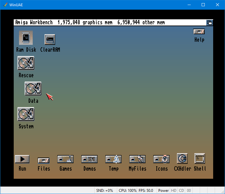

Amiga'mızı resetledikten sonra Data bölümünün de masaüstünde yerini aldığını göreceksiniz. Tekrar AmigaShell açıp version scsi.device komutunu verdiğimizde versiyonun 44.2 olduğunu göreceksiniz.
