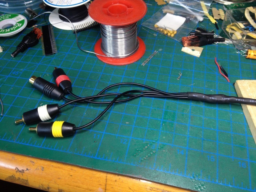

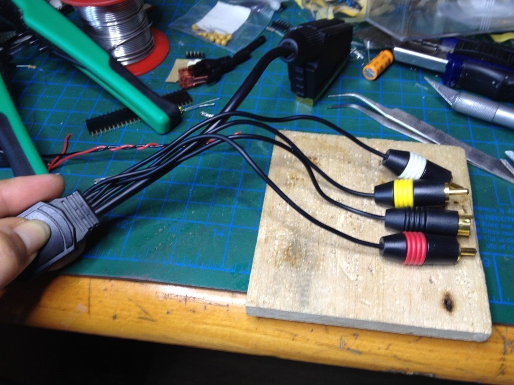

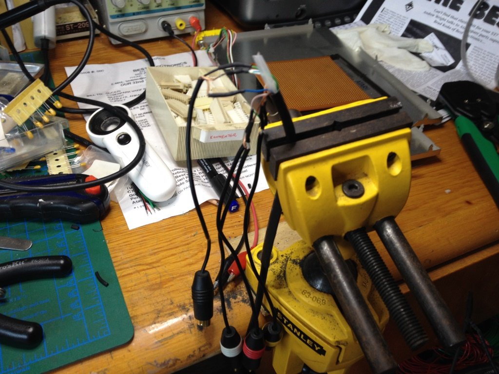

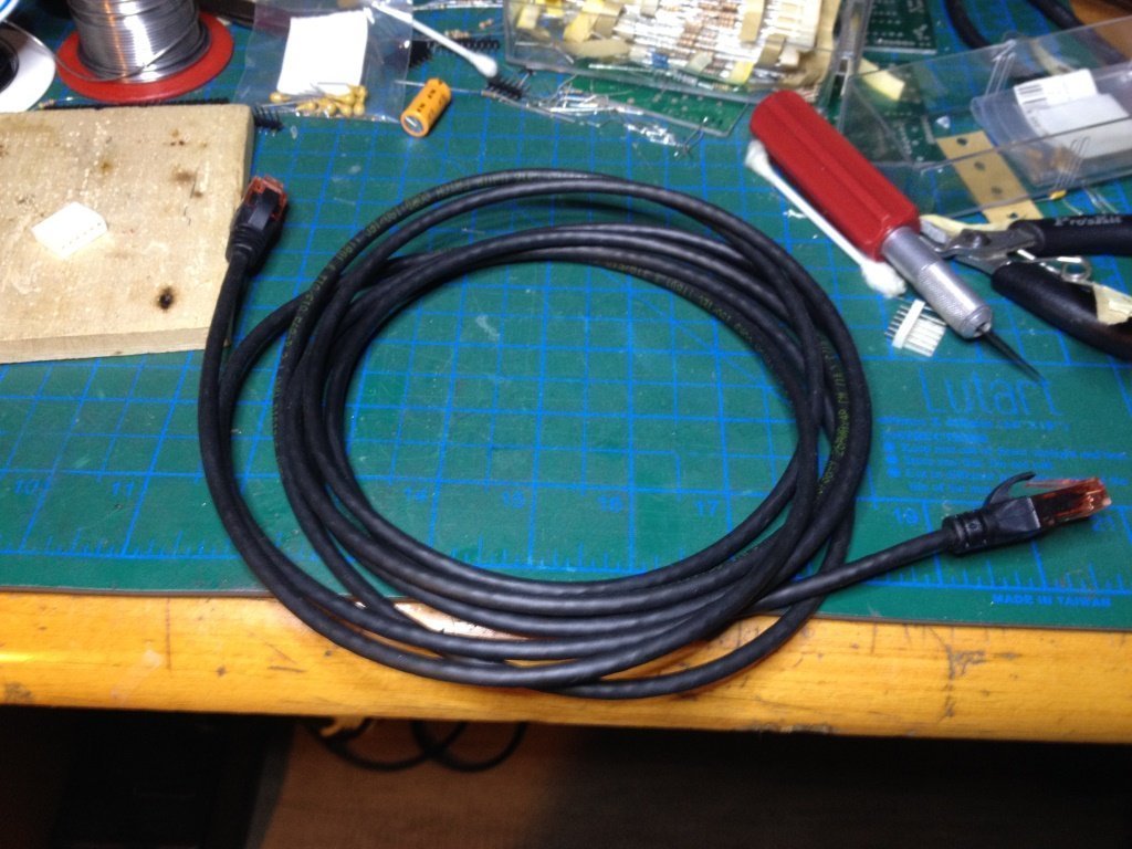

Devre tamam ama bağlantılar henüz hazır değil. Composite video, audio ve S-Video çıkışları için konsolun arkasını eleğe çevirip delik deşik etmek istemedim. Bunun yerine Atari ruhuna daha yakın bir şekilde RF kablosu gibi bir sabit uzatma kablosu yapmaya karar verdim.
İşe önce konsolun ruhuna uygun siyah bir UTP kablo bularak başladım (ofisten arakladım )
Bildiğiniz üzere bu kabloada 2 adet ses, 1 adet CVBS ve 2 adet S-video (luma, chroma) kablosunu ve GND (toprak) hatlarını taşıyacak kadar 4 çift kablo var.
Uçlar için de sokağa çıkıp soket aramak yerine elimdeki kullanmadığım bir yan sanayi X-box/Nintendo/Playstation vs destekleyen çoklu video kablosunun ilgili uçlarını kullanmaya karar verdim.
Sonra kesip birleştirme işine koyuldum... Bolca lehim ve makaron
Kablomuz hazır
Kablonun diğer ucunda da PCB'deki pinheaderlar ile uyumlu soketler kullandım. Sanırım herşey hazır
Ses için devrede bir yer ayırmadım zira Atari 5200'ün sesi için öyle ekstra bir amplifikasyon devresi gerekmiyor. Sadece basit bir 1uF'lık kondansatör ile ac-coupling yapmak yeterli oluyormuş. Bu yüzden onu devreden ayrı monte ediverdim...

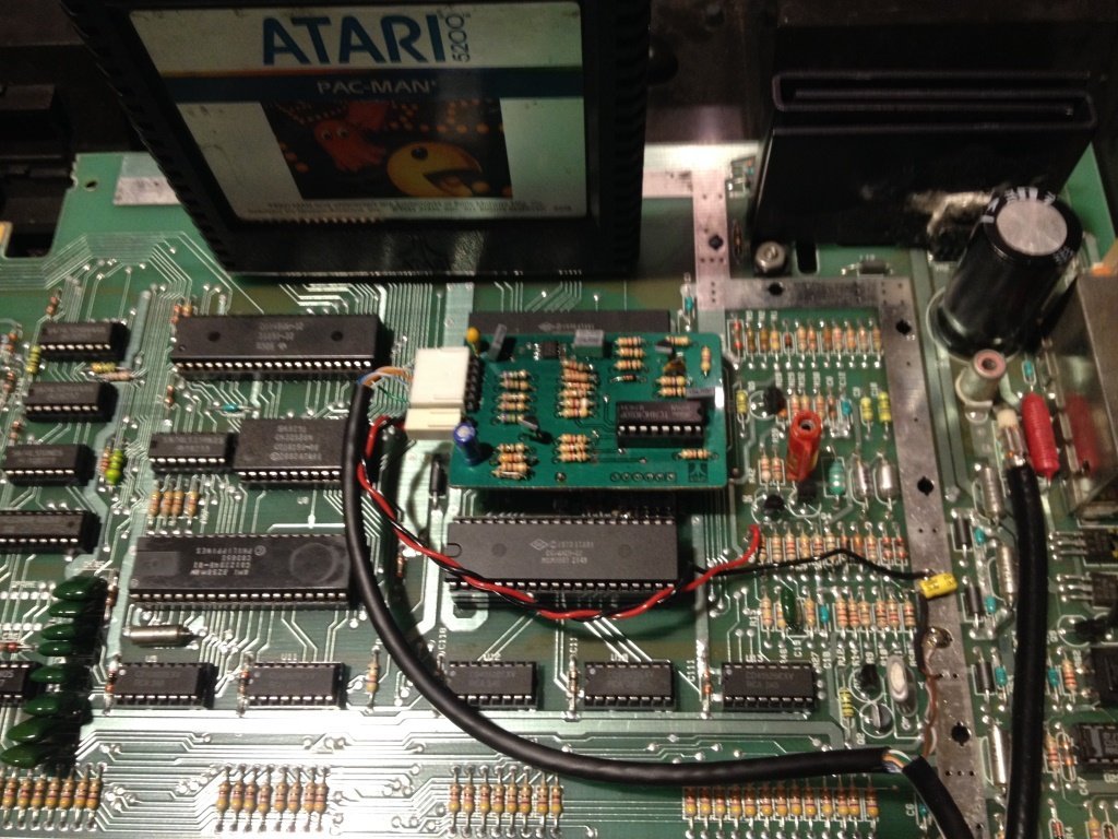

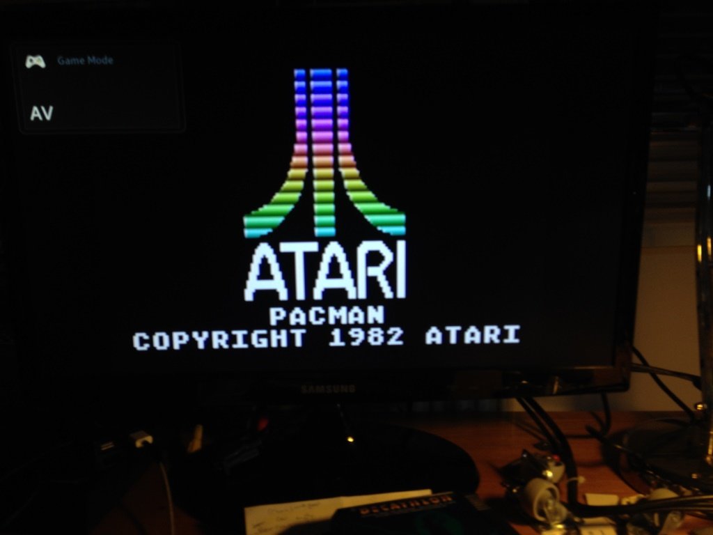

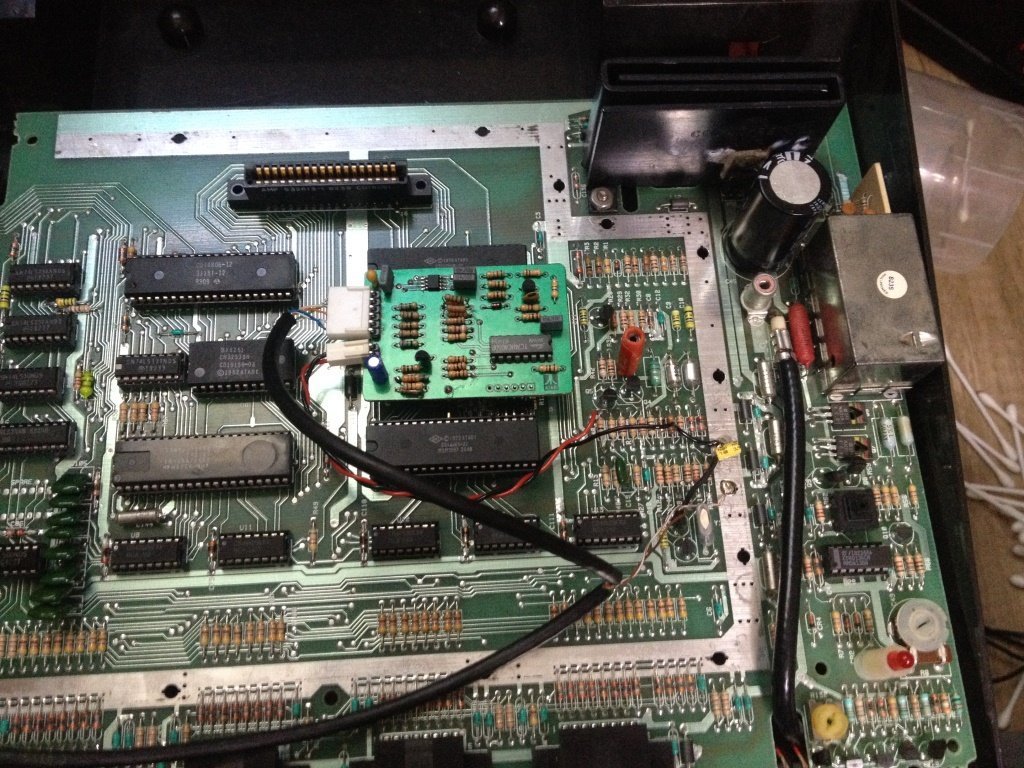

Sonuç; Simsiyah bir ekran. Ama ses var şükür
1-2 saatlik bir troubleshooting oturumundan sonra sorunun ya tamponlama için kullandığım 74HC4050'den (ki orijinal devrede low_budget CD4050 kullanmış - teorik olarak üretici firma dışında işlevsel bir farklılık olmamalı) ya da FMS6400'den kaynaklanıyor dedim.
74HC4050'yi söküp test ettim OK çıktı (baştan niye entegre soketi kullanmadım diye de bi araba söylendim kendimce ). Neyse onu eledik, soketlendirdik devam...
FMS'yi sökmeden önce bir de transistörlere bakayım dedim. Malum devre o kadar basitki çalışmaması için bakılabilecek eleman sayısı oldukça az.
Bir anda başımdan aşağı kaynar sular döküldü! Kahkaha Jeton düştü. ExpressPCB'de yanlışlıkla son projeden kalan "BC237" elemanın tanımını kullanmışım. Bu afedersiniz **k yiyen transistör NPN olmasına rağmen (sembolü aynı) bu devrede kullandığım 2n3904 transistörlerinin bacak sıralamasından farklı!!!
Hay lanet diyerek çare düşünmeye başladım. Ya PCB'nin transistörlerine giden hatları kesip biçecektim ya da transistörlerin bacaklarını biraz uzun tutup yerlerini farklı monte edecektim. PCB'ye girişmek yerine transistörün bacaklarını yamultmayı tercih ettim...
Bu şekilde kendi yaptığım devreyi bile tamir etmeyi becererek verdim powerı tekrardan...

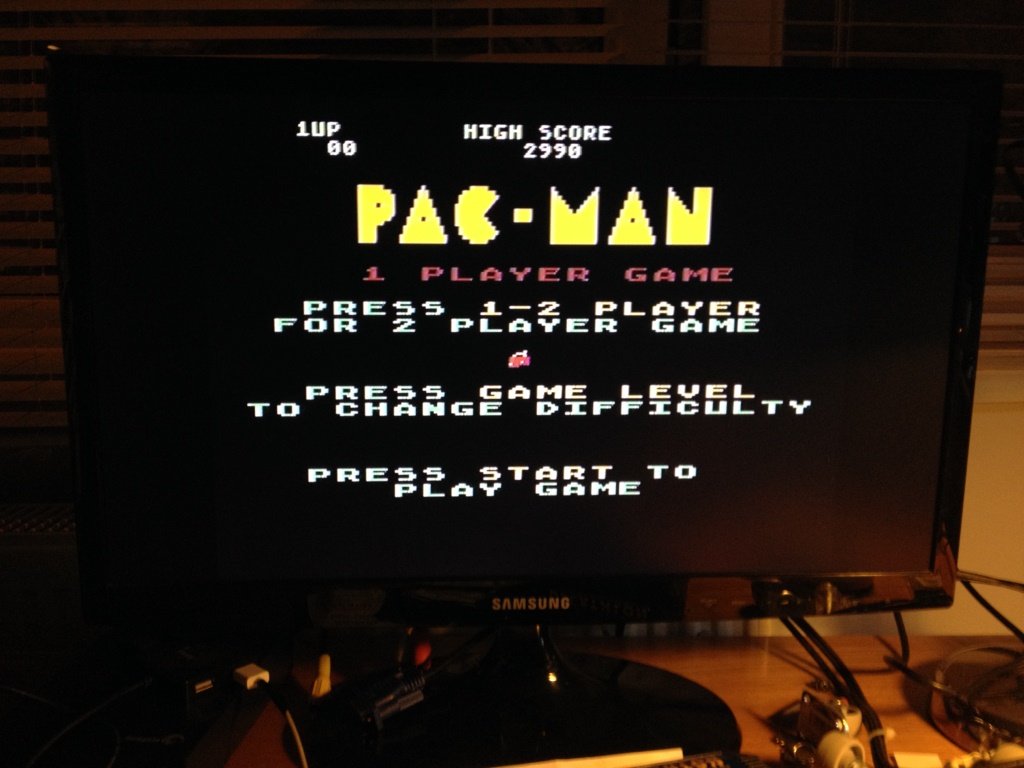

Ve sonuç Kahkaha
« Son Düzenleme: Ekim 26, 2017, 11:44:43 ÖÖ Gönderen: yavuzg » Logged
« Yanıtla #22 : Eylül 01, 2016, 01:55:32 ÖÖ »

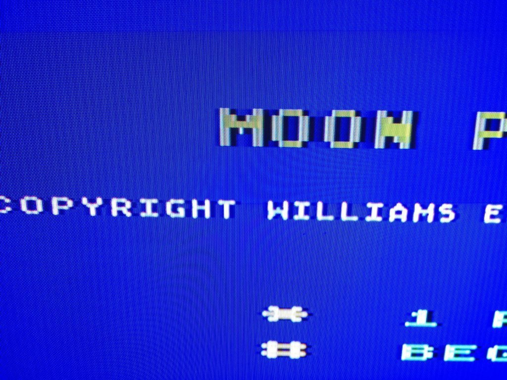

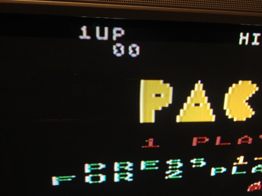

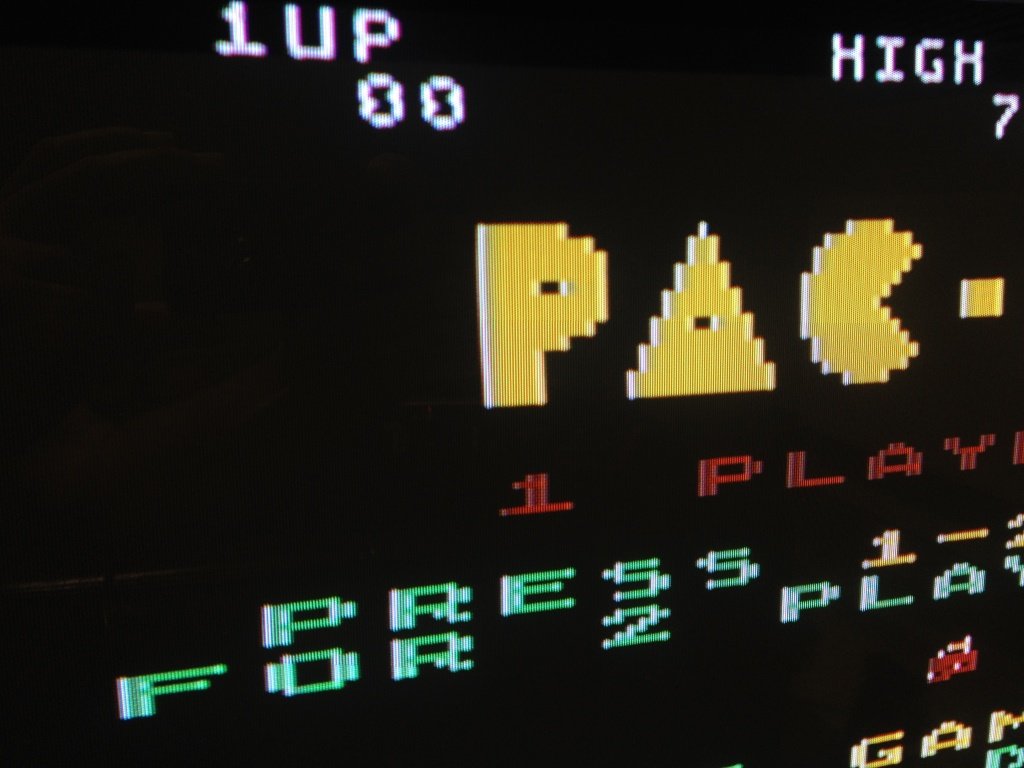

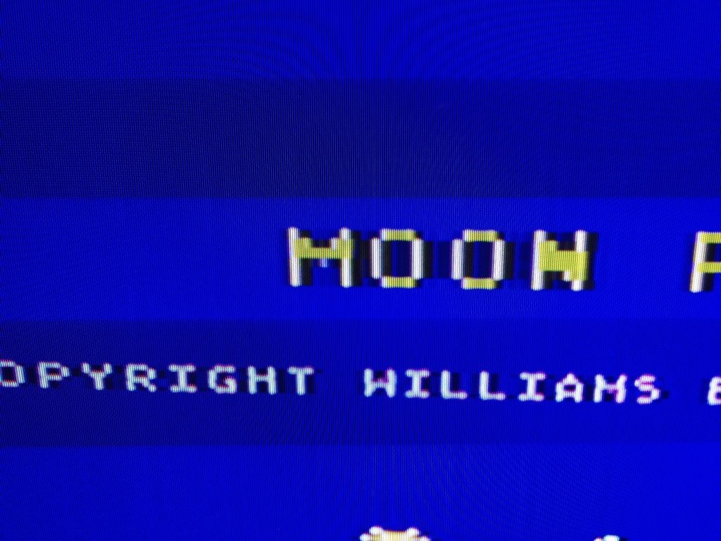

Bunlar Composite Video görüntüleriydi. Masamdaki LCD'de s-video girişi olmadığından Gameroom'daki Philips CRT'ye taşıdım aleti...
S-video testleri sonuçları composite video'dan bir RGB kadar muhteşem farklı olmasa da daha keskin görüntü kendini belli ediyor. Bazı oyunlarda bazı grafiklerde sonuçlar çok daha belirgin...
Örnek 1:
Composite:
S-Video:
Örnek 2:
Composite:
S-Video:
Pixellerin kenarındaki beyaz parlama, renklerin keskin kenarlarda birbirine karışması tipik composite video "sorunları" s-video sayesinde ayrı gönderdiğimiz luma (parlaklık) ve chroma (renk) sinyalleri sayesinde bariz daha net.

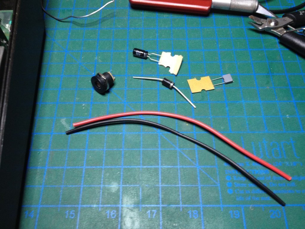

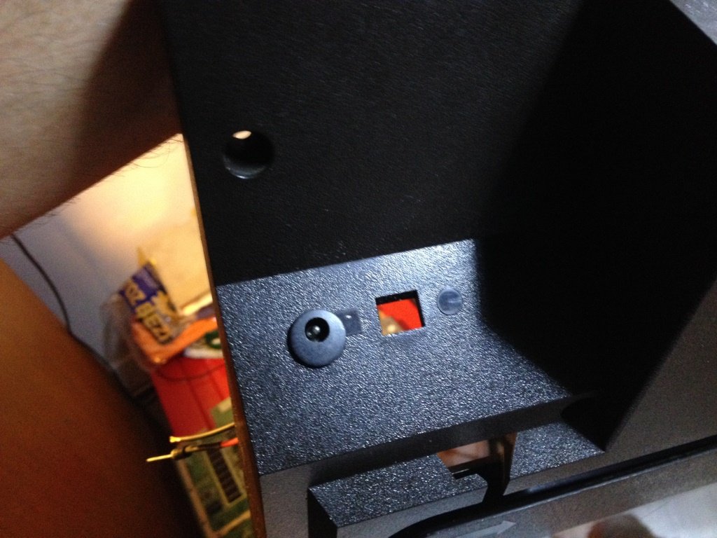

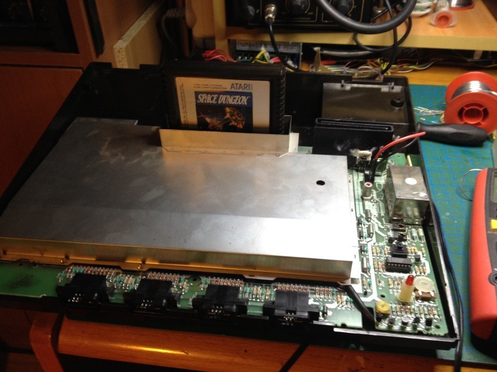

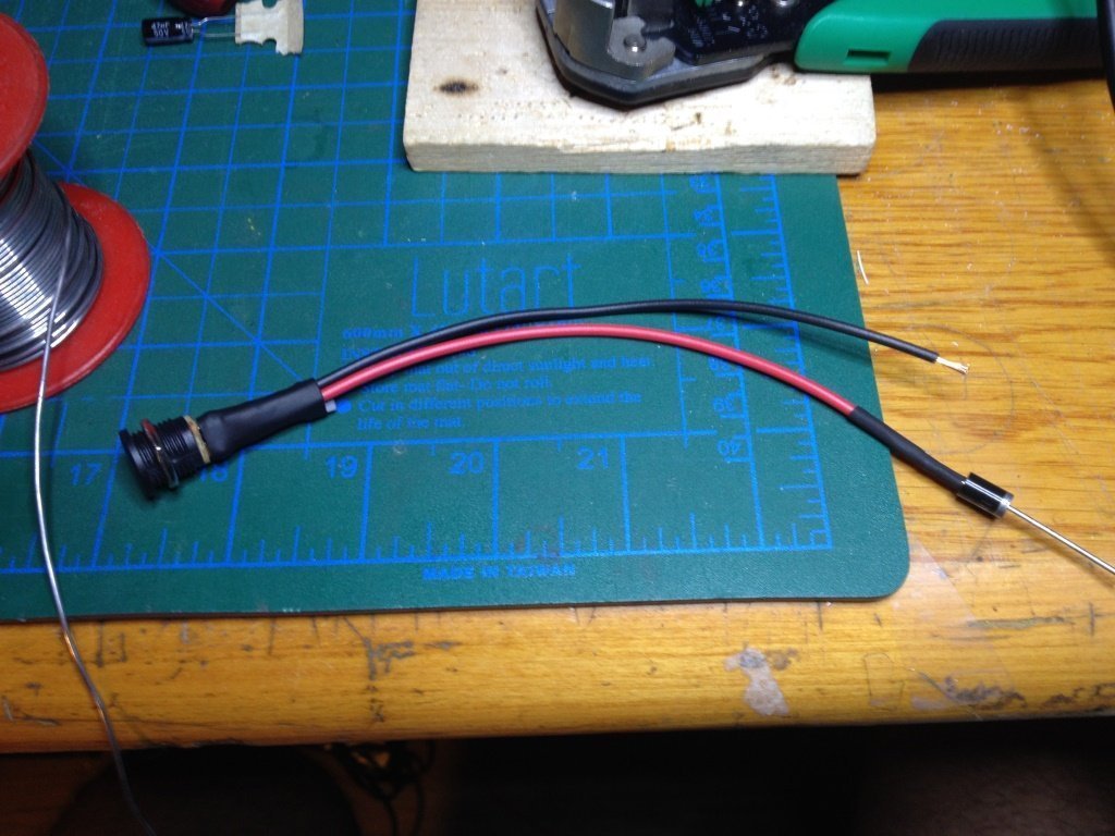

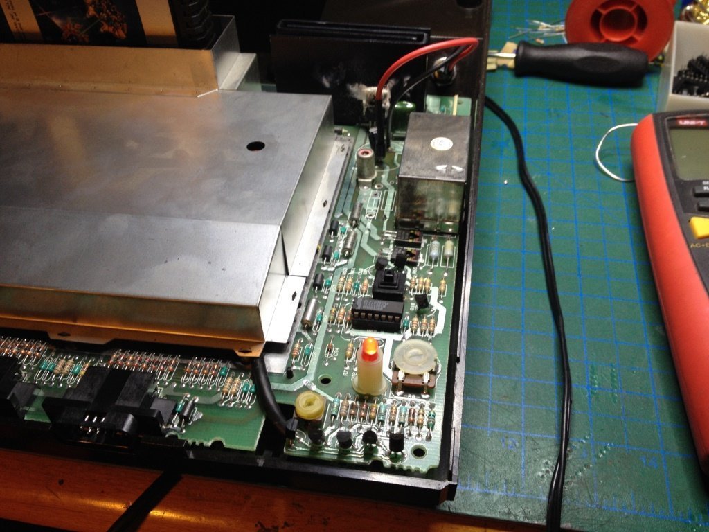

Biraz oyun takıldıktan sonra artık Atari 5200'Ün barsaklarını toplayayım dedim. Ancak son bir sorun var halletmek istediğim. O da artık taca çıkmış olan RF sistemine rağmen konsolu besleyebilmek için hala RF kablosuna ve switchbox'a ihtiyacım olması durumu. Madem yola çıktık tam olsun dedim ve bunlardan da ilelebet kurtulabilmek için bir power mod yapmaya karar verdim... (Ref: http://atariage.com/forums/topic/20871-atari-5200-4-port-power-modification-warning-big/)
Bunun için gereken malzeme basit;
1 x 1N5404 (Rektifiye diodu)
1 x 47uF 35V elektrolitik kondansatör (filtre için)
1 x 100nF kondansatör (filtre)
biraz kablo, şase montaj tipi adaptör girişi ve biraz kablo biraz makaron.
Önce power kablolarını sokete sonra 100nF'lık kondansatörü iki kablo arasına son olarak da diodu (+) kbalonun sonuna lehimleyip makaronluyorum.

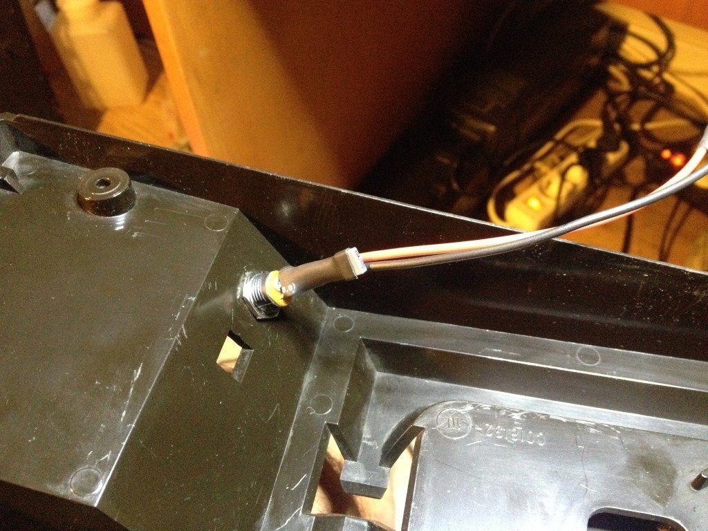

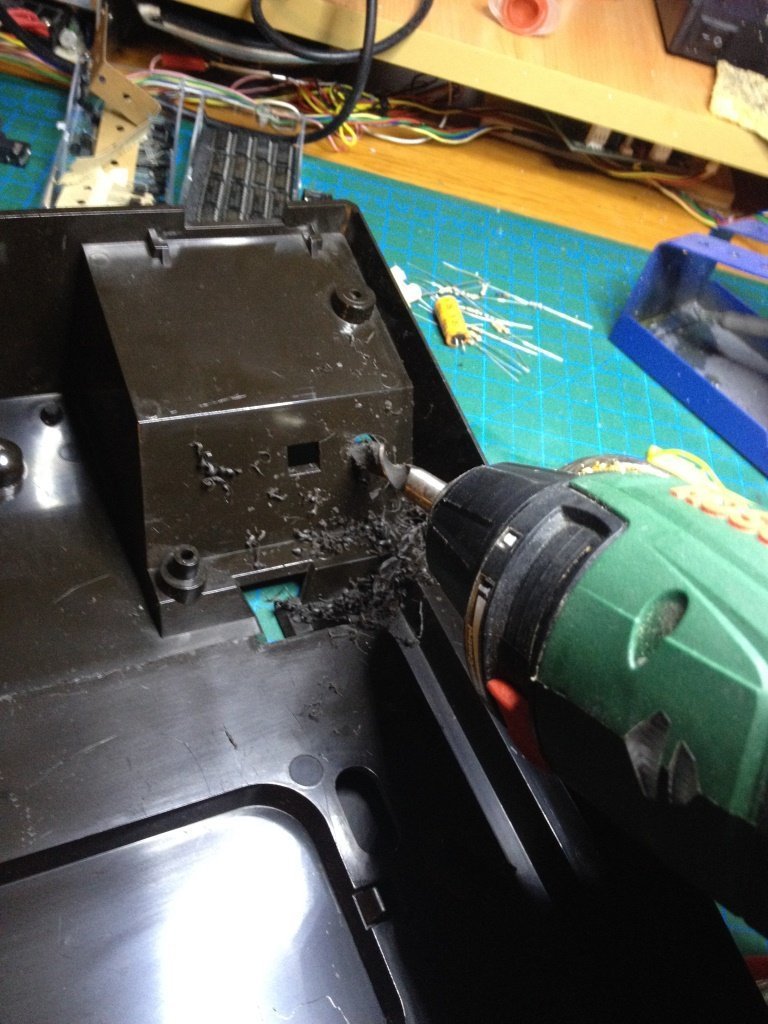

Maalesef bu noktada kasaya soket için bir delik açmak durumundayım...
Soketin yerleşmiş hali bu şekilde. Oh be diyor insan
Soketi yerleştirip RF modül üzerinden güç beslemesi yapan bobini ve büyük elektrolitik kondansatörü Atari 5200 den söktükten sonra kabloları uygun yerlere lehimliyorum.
Veriyorum powerı
Bu iş de oldu... Şimdi konsolu kapatabilirim...
Haaa son bir işim daha kaldı

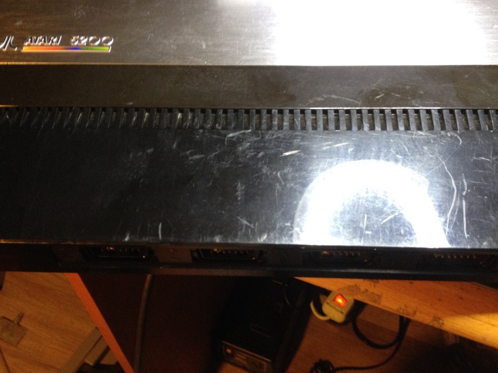

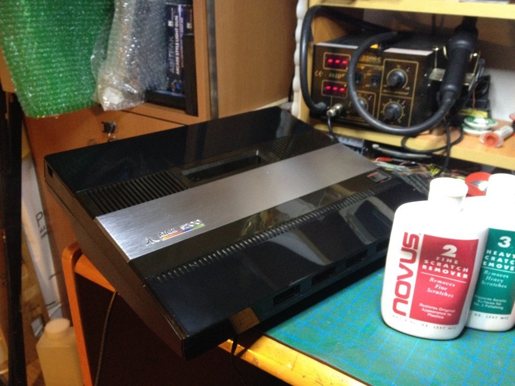

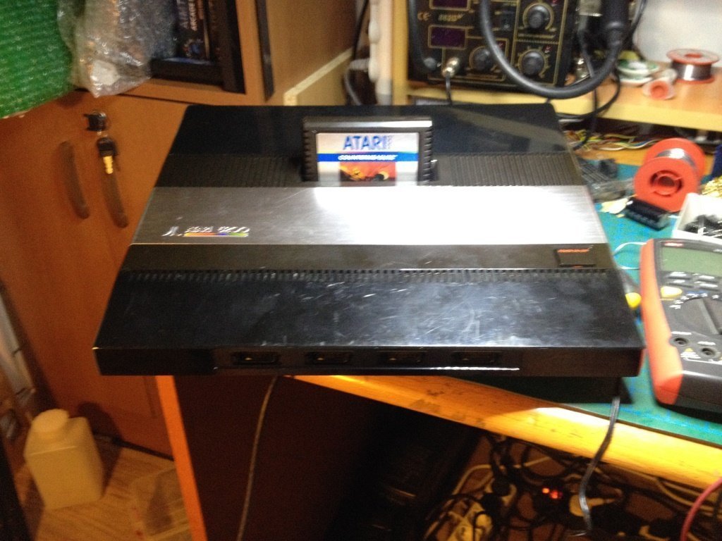

Bu son kısım tamamen konsolun görsel kondüsyonu ile alakalı. Elektronikten anlamam diyenlerinizin bile ilgisini çekecek bir sonuç ürettim
Konsolun hali malum, çizikler yılların yıpranmışlığını gösteriyor. Kutulu falan almadıkça biz retroseverlerin sıklıkla karşılaştığı bir durum...
Bu konsol da çiziklerden nasibini almış. Şükür kırık parça yok ama genel görüntüsü "OK".
Şimdi sıkı durun
Bildiğiniz üzere bir süredir pinball projesi ile uğraşıyorum. Pinball camiasında kullanılan özel bir set parlatıcı var. Novus 1-2-3. Elemanlar bunları pinball plastiklerini ve oyun alanını temizlemek parlatmak için kullanıyor. Ben de bunlardan 2 ve 3 numaralı olanlarından getirtmiştim. 3 numara daha sert çizikler için 2 daha ince çizikler için. 1 numarayı genelde kimse almıyor zira camsil kıvamında bir temizleyiciymiş.
Neyse o çizik içindeki konsolu önce 3 ile 2 defa yumuşak microfiber bezle ovaladım. Sonra 2 numara ile 2 defa...
Ahanda geldiği durumu bu Kahkaha
Bu Novus'u şiddetle her retrocuya tavsiye ederim.
Sonunda Atari 5200 gameroom'daki layık olduğu yere 100% çalışır ve gıcır gıcır şekilde yerini aldı Kahkaha
