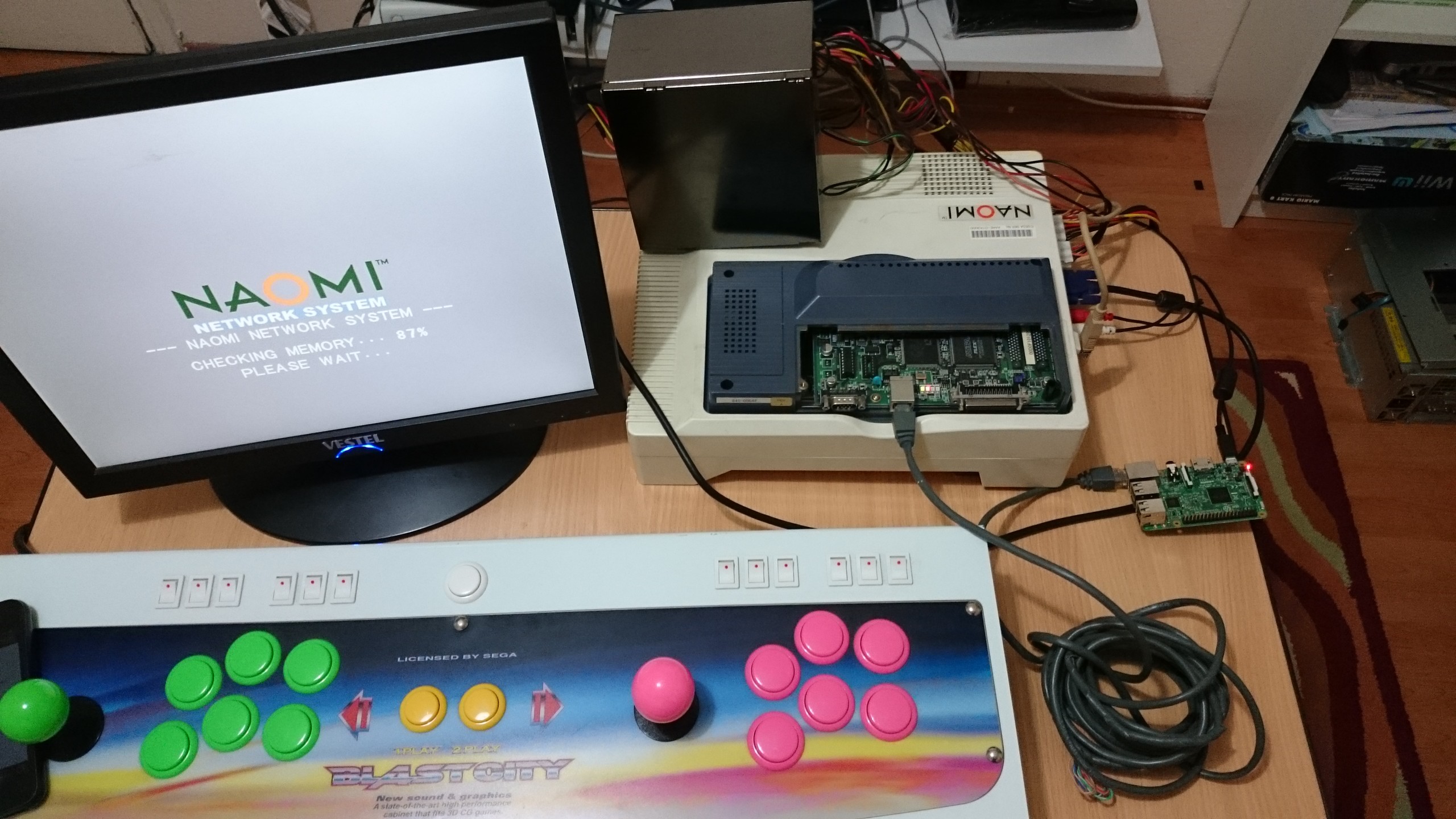

Naomi-Dimmboard-Ethernet cross kablosu- Raspbery Pi- Power sistemimizi kurduktan sonra elektriği verdiğimizde ekrana '' Naomi '' yazısı gelecek ve de altında '' Checking Network '' yazacaktır.

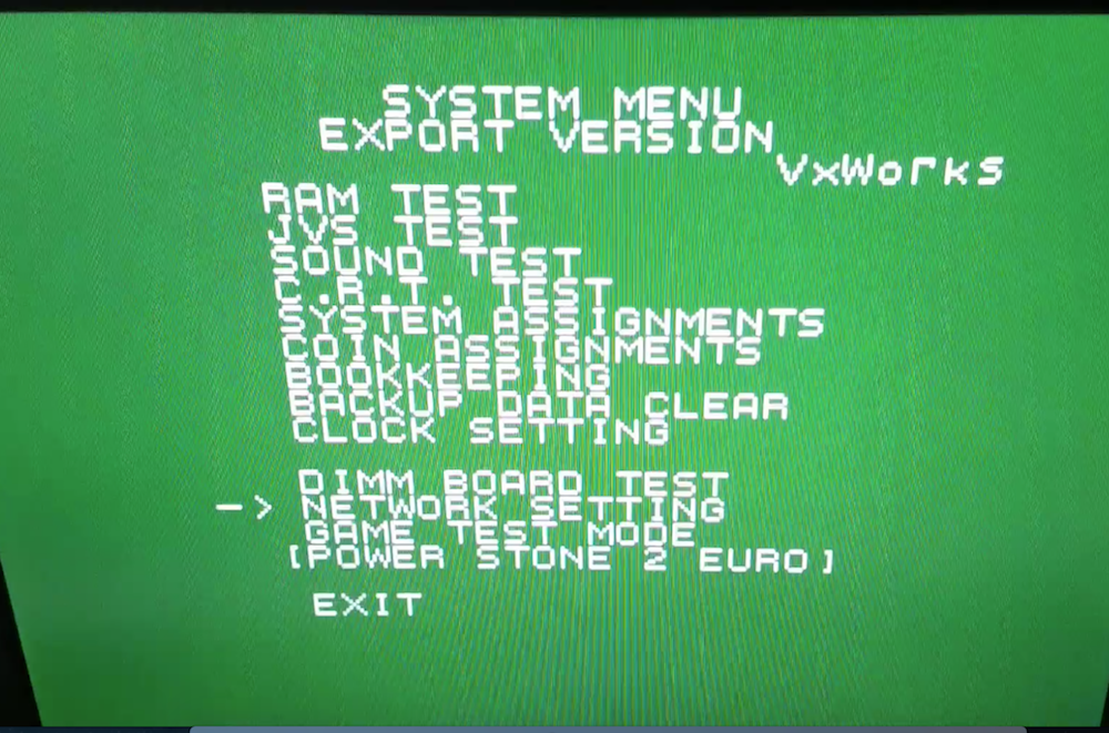

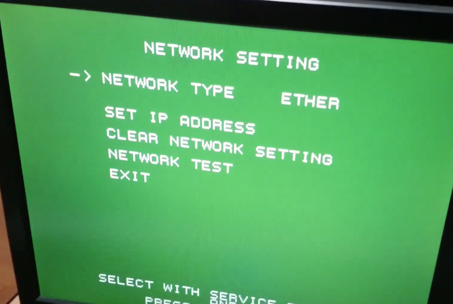

Naomi üzerinde bulunan test butonuna basıyoruz. Daha sonra Dimm Board Network Settings seçeneğine giriyoruz.

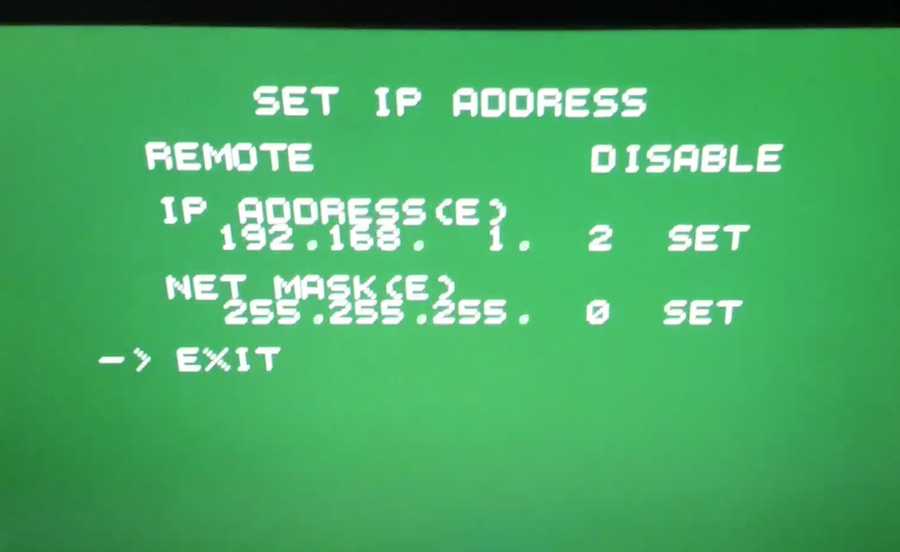

Network Type : Ethernet seçince altında ''Set IP Adress '' seçeneği açılacaktır. Buradan aşağıdaki ip adreslerini giriyoruz.
IP address 192.168.1.2 girip SET yazan yere gelip test butonu ile bir kere tıklayıp aşağıya geçiyoruz
netmask  255.255.255.0 girip yine SET yazan yere tıklıyoruz.
Daha sonra exit yapıp sisteme geri dönüyoruz.

Naomi logosu geldikten sonra cep telefonunuz ya bilgisayarınızdan wireless araması yaptığınızda '' naomi'' isimli ağı göreceksiniz. Bu ağa katılmak için gerekli şifre segarocks şifresidir.
Ağa bağlandıktan sonra cep telefonu ya da PC üzerinden herhangi bir internet tarayıcı açarak adres çubuğuna gg.com
yazdığınızda karşınıza oyunların resimlerinin olduğu bir menü gelecektir.
İstediğiniz oyunun üstüne tıkladığınızda Sistem baştan başlayarak oyunu yükleyecektir.

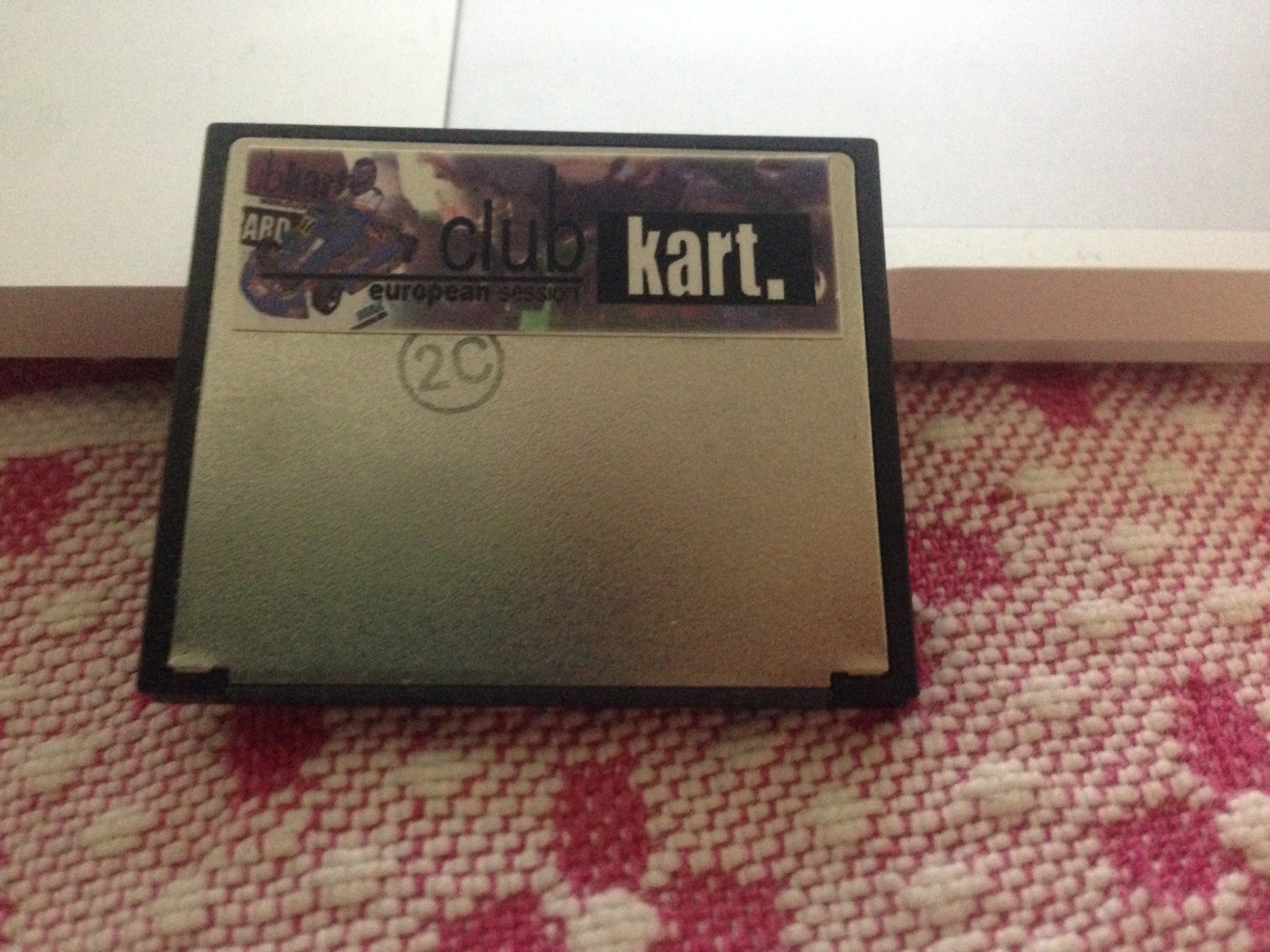

Dediğin gibi CF kartlara etiket basma olayını ben yaptım. Resmini atıyorum.
Oyun yüklemede falan sıkıntı yok fakat sonra sonra daha önce çalışan oyunlar arada sırada sürekli sıkıntı çıkartınca ben de yeter artık demiştim.
