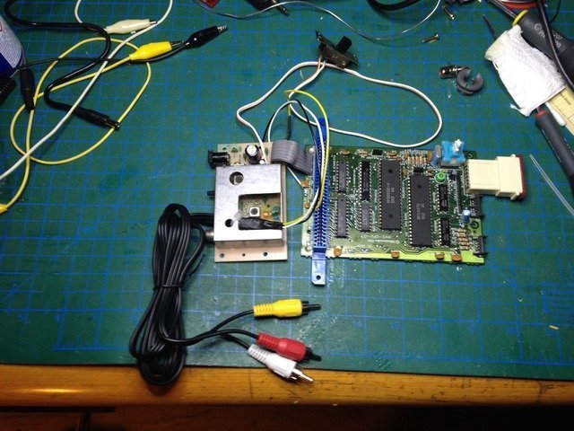

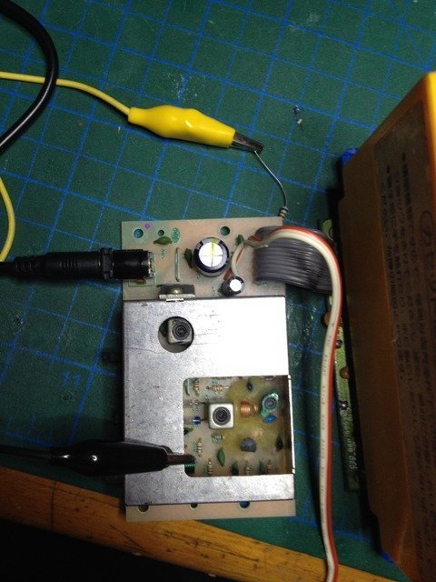

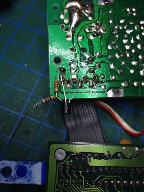

Tüm bu materyalleri okuduğumda aslında ilk sorunun yanıtının oldukça basit olduğunu gördüm. Benim klon cihazda gördüğüm basit emitter follower buffer devresinin farklı transistör kullanan N tane versiyonu ortalıkta dolaşıp duruyordu. Üstelik bazıları Famicom'un PPU'sunun video çıkışında kullandığı basit tampon kısmını modifiye etmeye çalışarak zaten basit olan bir işi olduğundan da kompleks hale getirmeyi bile başarmıştı. Tüm bu modları internette araştırabilirsiniz. Hepsini burada tek tek incelemek imkansız ve motivasyonum da yok işinb açıkçası zira ben klon cihazımda uyguladığım yöntemden gayet memnun olarak aynı yöntemi orijinal Famicom üzerinde de uygulamaya karar verdim.
Bu şekilde hem orijinal Famicom PCB'sine müdahale etmemiş oluyorsunuz (ki bazı modlar hatları kesip biçiyor, dirençleri değiştiriyor, onu söküyor bunu söküyor vs.) hem de 10 dk'da konuyu kapatıyorsunuz
Deminki şema üzerinden yine aynı basit emitter follower tamponu plaket veya PCB kullanmadan yapıyoruz ve Famicom'um ek devre kartının ana devre kartı ile olan bağlantı hatlarının oraya yerleştiriyoruz.
İlk deneme için sadece krokodil kablo kullanıyorum...
Eh bu kadar işte!

Peki bu kadar laf, yazı, bir transistör iki direnç içinmiydi? Bumuydu yani diyenleriniz olabilir. Kısmen "Evet" budur

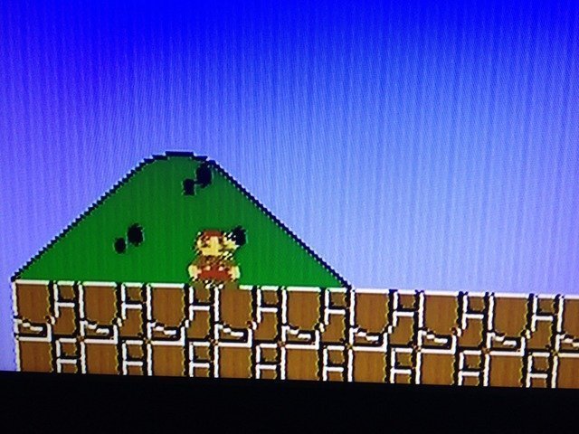

Yani bu görüntü sizi tatmin ediyorsa proje burada bitmiştir. Ancak daha önce paylaştığım 3 sorunun sadece ilkini çözdük bu aşamada.

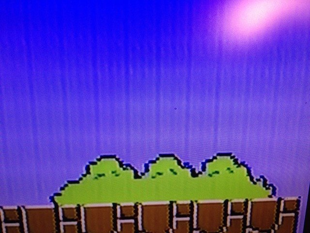

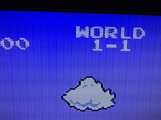

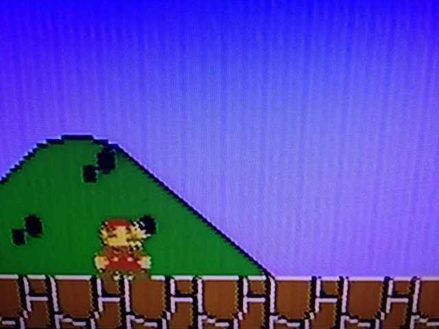

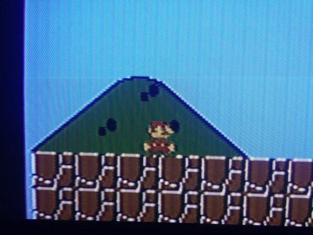

Dikkatli gözlerden kaçmayacaktır, Famicom'dan composite video çıkışı alabildik ancak "hoşgeldin jailbar'lar"
Jailbar nedir? "Jailbar" retro konsol modlama literatüründe Türkçesi "hapisane parmaklığı" olarak yerini almış, ekran görüntüsünde beliren dikey gölgelere verilen ad arkadaşlar... Modlamamız sonucu RF'e kıyasla cam gibi gelen composite video görüntümüzde artık farketmeye başladığımız bir fenomen diyelim.
Sebebine gelirsek sadece Famicom'a özel bir durum olmamakla birlikte genellikle Famicom AV modlama projelerinde karşımıza çıkan çip ve devre kartı tasarımı kaynaklı, ve zamanında kullanılan teknolojinin (NMOS) bir yan etkisi olarak açıklanıyor.
Modern LCD/LED ekranlarda daha belirgin oluyor. Bunlar ilk mod sonrası aldığım ekran görüntüleri. Dikey gölgeleri farkediyormusunuz?

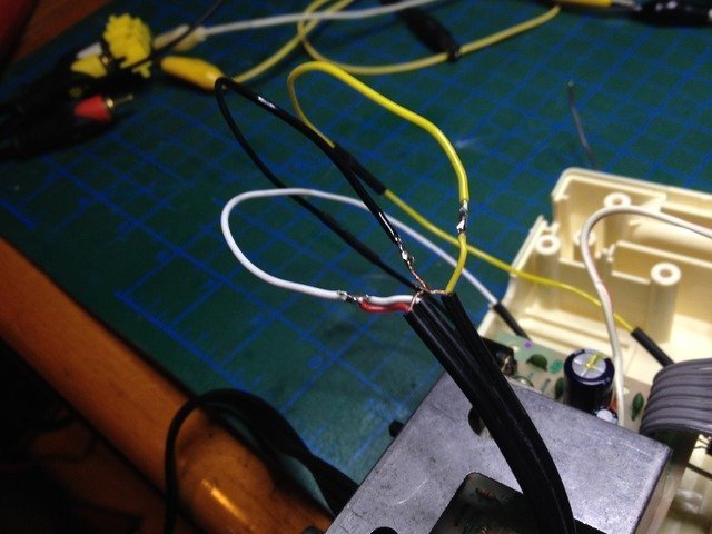

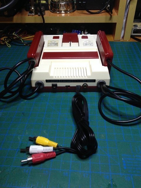

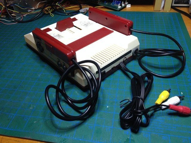

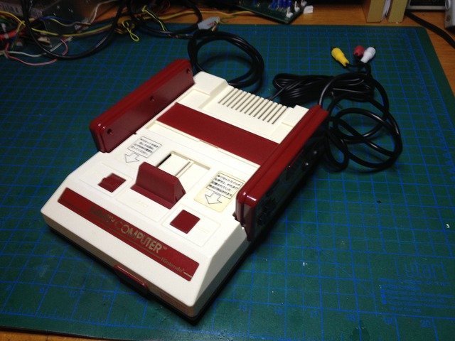

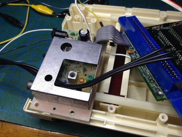

Jailbar olayını daha sonra çözmek üzere konuyu burada kapatıp öncelikle konsolu krokodil kablolardan kurtarmak adına 3. soruna çözüm arayışına giriyorum. Neydi 3. sorun? Kasa modifikasyonu &nbsp;
Şimdi prensip olarak bişeyleri kırıp dökmek yerine düzeltip tamir etmeyi tercih etmişimdir hep. Bu kapsamda da her ne kadar Famicom için bir zorunluluk olsa da modlama sonrası ihtiyacımız olan yeni ses ve Video çıkışını ne şekilde dışarıya vermemiz gerektiği sorusu kafamı kurcaladı bir süre.
İnterneti araştırdım, genelde Famicom'un kasasını delip RCA panel tipi soket takmışlar.
Bir kısım eleman RF'i tamamen devre dışı bırakarak ve devre kartlarını "ağır" modlayarak video çıkışı için RF soketini kullanıp ses çıkışı için de RF'in hemen yanındaki kanal switch'lerini sökerek oraya RCA soketi uydurarak çözmeye çalışmışlar.
Bir diğer kısım ise RCA soketlerini Famicom'um hemen ön yanına delik açmış. İnanılmaz çirkin bir görüntü olmuş ama 3 tane delik açılıp soket koyulacak hakikaten başka bir yüzey de yok famicom'da. Kasa pek bir küçük ve narin. Japon'lar gibi
Benim ise hem RF'i devre dışı bırakmaya hem de kasanın orijinalitesini bu derece bozmaya niyetim yok. Ha, RF'i devre dışarı bırakmaya niyetim olsa kasanın arkasını elimdeki famiclone'lara benzetirim ancak ben daha az tacizkar bir çözüm aradım. Ayrıca bu yazıya bakıp da Famiclone modlamak isteyebilecek arkadaşların 30 yıllık plastiği ince ayar delip, eğelemeye falan çalışırken elinde kalmasını da istemedim doğrusu. Basit sade bir yöntem olsun istedim...

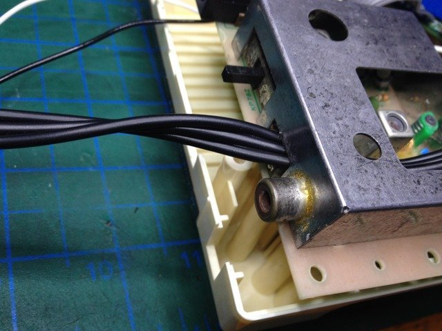

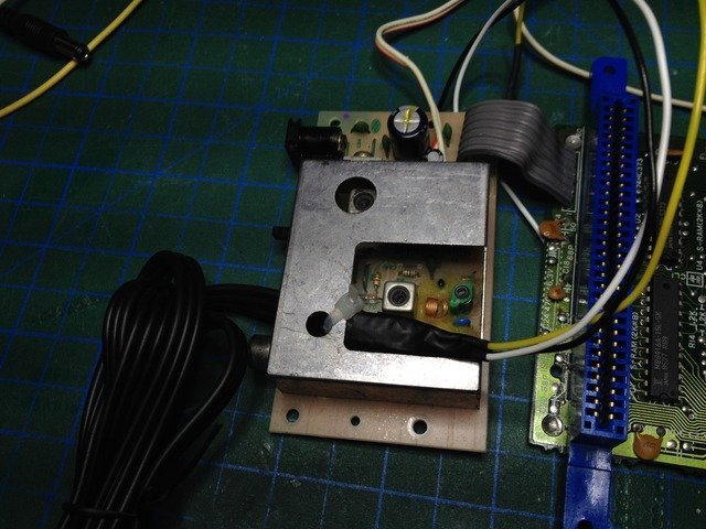

Neyse daha fazla uzatmayayım, kasayı elimde evirip çevirirken RF devresinin kanal seçme switch'inin hemen üstünde biraz boşluk olduğu dikkatimi çekti.
O boşluktan eğer yassı bir kablo geçerse kasayı delip biçmeden aynen orijinal Atari 2600'lere uyguladığım modlama gibi konsoldan dışarı kablo çıkartabilirim belki diye düşündüm.
Eldeki bir AV kablosunu aldım ve bir ucundaki soketi uçurdum ve kesilen ucunu bu ince delikten geçirdim.

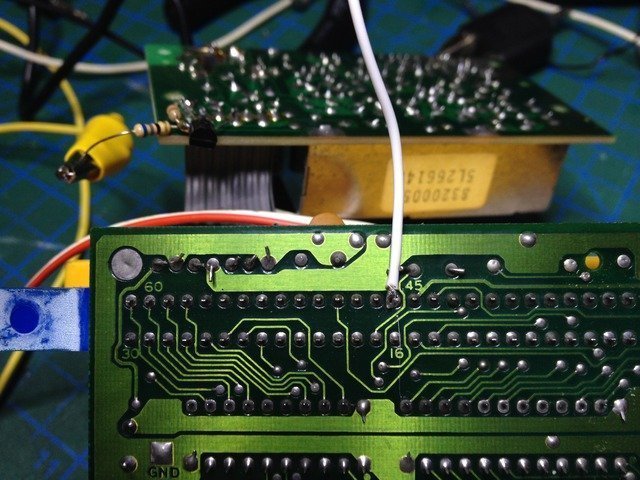

Bu arada hep video'dan bahsettim, ses çıkışına da yeri gelmişken değineyim. Burası çok basit. Kartuş soketinin 46. pini direk kullanılabilir ses çıkışıymış
Video, ses ve ortak GND hatlarını kasaya soktuğum AV kablosunun ayrı kablolarına lehimledim. Famicom'un ses çıkışı mono ama çıkan mono sinyali her iki RCA kablosuna (kırmızı ve beyaz) beraber verebilirsiniz. Stereo olmaz elbette ancak en azından mono sesi de TV'nin her iki hoparlöründen duymanızı sağlarsınız...
Son olarak dışarı çıkan AV kablosunu RF kasasına kablo bağı ile sabitliyoruz.
ve modumuzu gayet derli toplu bir hale getiriyoruz.
Famicom'un kasası da sıfır hasarla bu modu atlatıyor

Jailbar konusuuuu&nbsp;

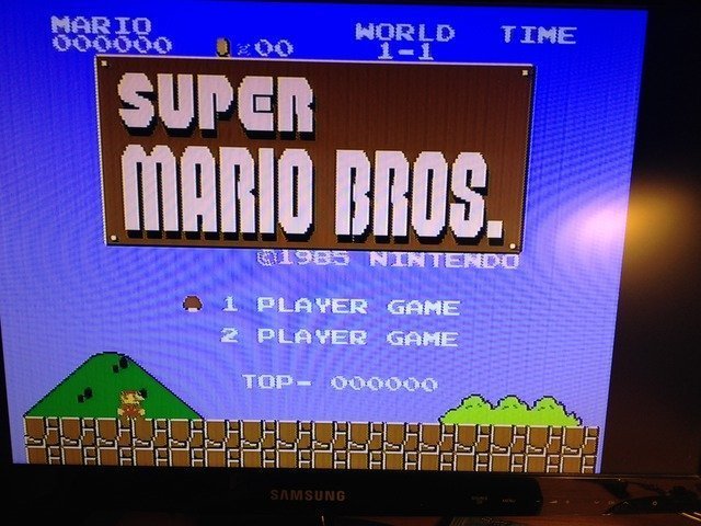

Öncelikle Jailbar'lar LCD'de daha belirgin oluyor. En azından benim gözlemim bu. Belki kullandığım Samsung TV/monitöre 30-40 cm mesafeden bakmak durumunda olduğumdandır, ya da LCD panelin iç görüntü işleme algoritmaları ve filtrelerinde daha belirgin hale geliyordur.
Bu da aynı karenin gameroom'daki Philips tüplü TV'deki görüntüsü.
Yani bana CRT TV Jailbar konusunda daha hata affeder gibi geliyor. Siz ne dersiniz?
Hele ki TV'den belli bir uzaklıkta oyun oynarken iyiden iyiye kabul edilebilir geliyor insana.

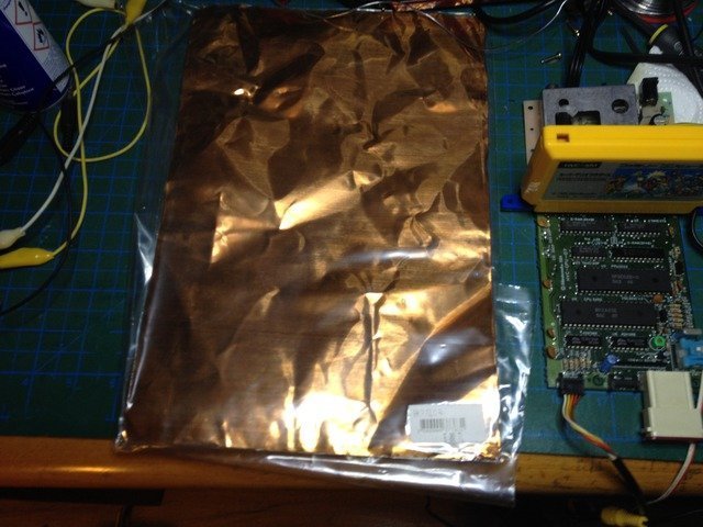

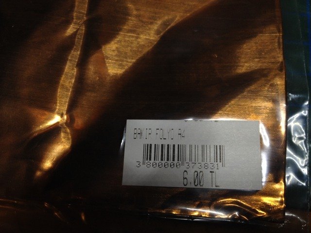

Jailbar çözümleri arasında internette bahsedilen bir metod var ki deneyerek sonuçlarını kendi gözlerimle görmek istedim.
Denilen o ki, eğer PPU'yu bakır bir folyo ile kaplayıp sonra bu folyoyu da GND hattına bağlarsak (aslında bilimsel adıyla bir çeşit "Faraday kafesi" yaparsak) jailbar'lar kaybolurmuş.
Bana "gerçek olamayacak kadar iyi" bir yöntem olarak gözükse de yine de hem kendim hem de siz merak edenler için bu yöntemi ilk elden denemeye karar verdim
İhtiyacımız olan bakır folyo bu...
Nereden temin edebiliriz bunu derseniz sanatsal malzeme satan kırtasiyelerde satılıyor arkadaşlar, fiyatı da makul. Benim aldığım bu A4 boyutunda olanın fiyatı 6 TL.
Bunlar kabartma tablolarda bakır kaplama yapmak için kullanılıyormuş esasen. Neyse, dikkat edin bunların bakır renginde olup da aslında aluminyum olanları da var (hafif çizince üzerindeki boyanın altından metal rengi çıkıyor). Bir de külliyen metal görünümlü plastik folyo esaslı olanları da mevcut. Onlardan almayın zira üzerine lehim yapacağız, gerçek bakır olmalı.
