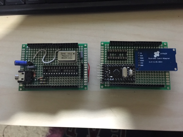

Yine tembellikten, hali hazırda daha önceki sid player için yaptığım swinsid katını kullanmak geldi aklıma. Arduino'dakine benzer iki yanına dişi header'lar koyulmuş bir board bu. Orjinal projede bir katta bellek, bir katta rom, bir katta da cpu var, buna ek ıvır zıvır falan var. Alttaki resimde soldaki board.
Bunun üstüne orjinal projedekine göre nispeten basit bir arduino katı çıkarsam kontrol ederim diye düşündüm. Yeni mini projede mantık şu : Bilgisayarda basitçe 6502 emülasyonu ile sid'lerin register dump'ları üretilebiliyor. Hatta bir amcam uğraşıp bunları fazla boyut kaplamadan saklayacak bir yöntem de geliştirmiş.

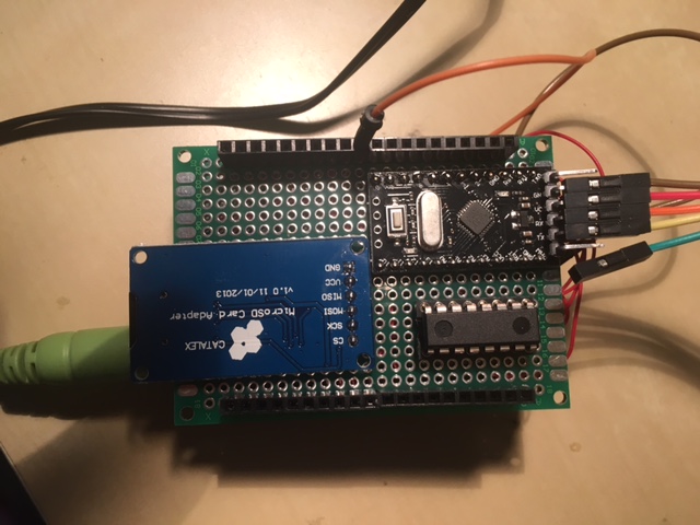

Düşünce güzeldi. Ancak uygulamada yeni yaptığım arduino pro mini / sd modül ve shift register içeren board üstünde shift register'ın pin'lerini aynalanmış bir şekilde ters lehimlediğimi anlayınca bir dizi hata ayıklama evresinden sonra ve 2 adet shift register'ı yaktıktan sonra çiplerin bacaklarını tersine çevirip sokete öyle sokuşturma gibi aktivitelere girmek durumunda kaldım

Zımbırtının bitmiş hali
74HC595 entegreye dikkat, pin'ler ters tarafına kıvrılmış halde
Ha ha ha. Bunu farketmemişim. Dead bug style'a yeni bir anlam kazandırmışsın. Kahkaha
