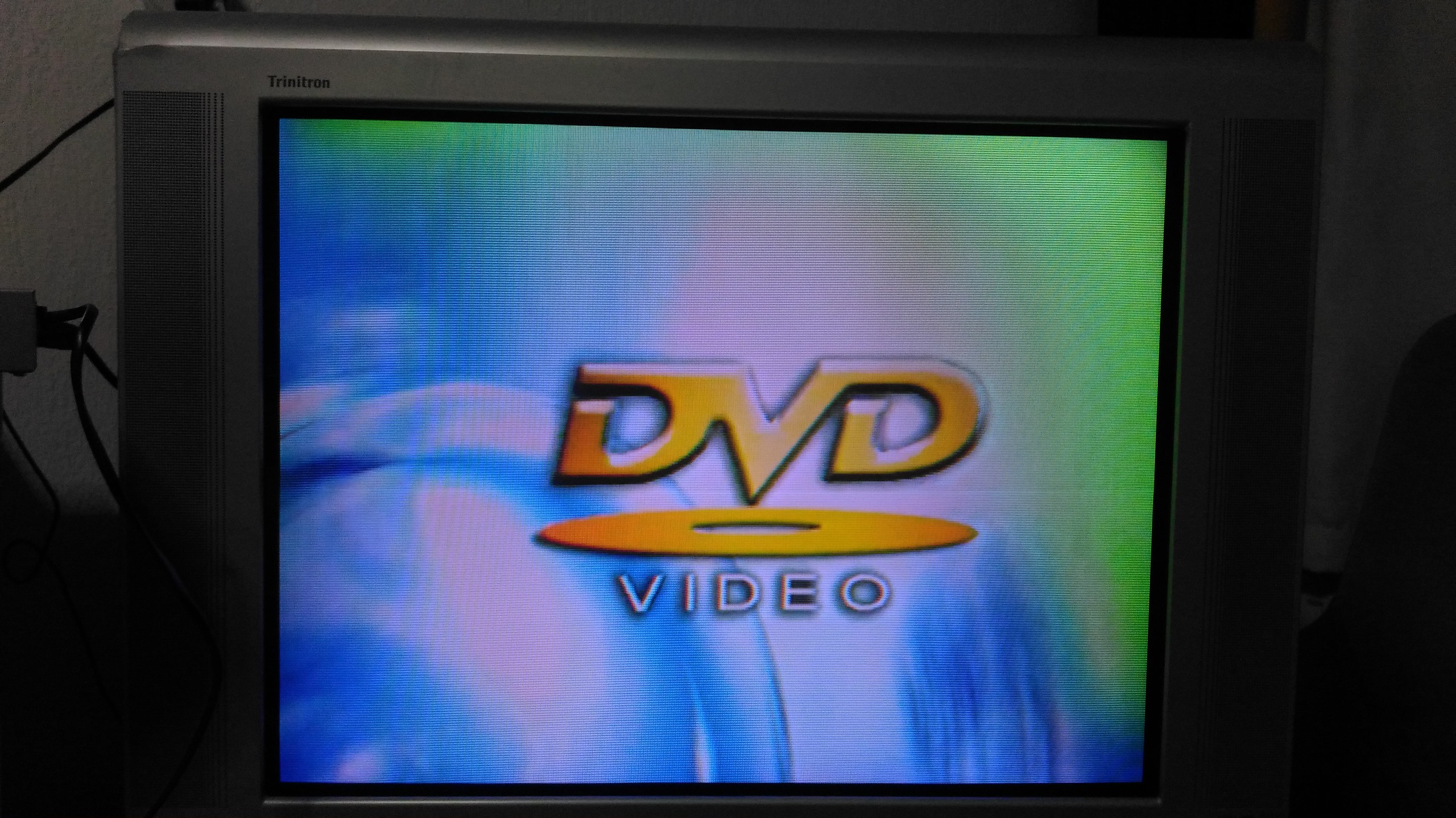

Teknik bilgisi olan değerli forum üyeli yardımcı olurlarsa çok sevinirim. Tam model ismi KV-29LS60E
http://i.hizliresim.com/OVbjE4.jpg
http://i.hizliresim.com/ZM6ldV.jpg
« Yanıtla #1 : Ocak 21, 2017, 21:53:43 ÖS »
sanırım degauss istiyor.

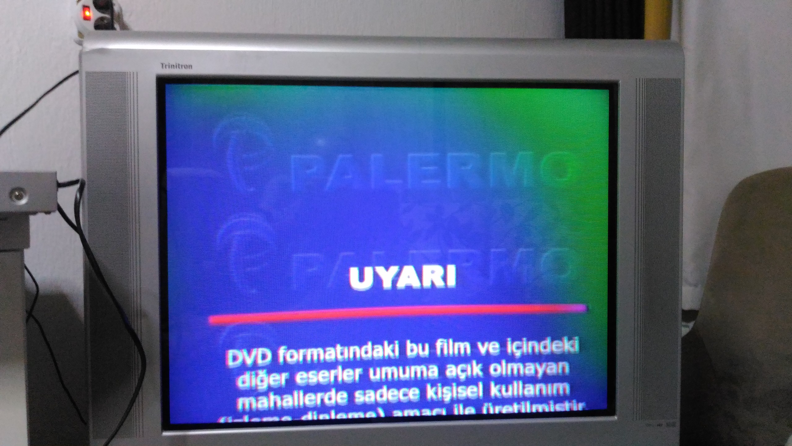

« Yanıtla #2 : Ocak 21, 2017, 21:58:24 ÖS »
Böyle olduğu zaman ekranın çevresinde mıknatıs gezdirerek düzeltiyorduk.
Alper
Mesaj Sayısı: 2.543
« Yanıtla #3 : Ocak 21, 2017, 22:04:33 ÖS »
Hah aynen. Çocukken babam çok yapardı.
Aykiri1
Mesaj Sayısı: 1.138
« Yanıtla #4 : Ocak 21, 2017, 22:05:05 ÖS »
neodiymium mıknatısı eline al...
5 cm mesafeden renklenen bölgenin üzerinde daire çizerek gezdir düzelir
yada degauss bobini olan biri halleder (yuvarlak simit gibi birşeydir)
kolay gelsin
Mesaj Sayısı: 1.264
« Yanıtla #5 : Ocak 21, 2017, 22:06:16 ÖS »
Muhtemelen Ptc arızalı
Tv tamircisi halleder
Yada bilginiz varsa kendiniz de değiştirmeyi deneyebilirsiniz
Çözüm olmaz ise bobin yanmış da olabilir
bilir_kisi_07
Mesaj Sayısı: 79
« Yanıtla #6 : Ocak 21, 2017, 22:11:00 ÖS »
Yani kısacası basit bir sorun diyorsunuz değil mi   içim rahatladı saolun tamirciye versem daha iyi olacak sanırım tekrar teşekkür ederim herkese
