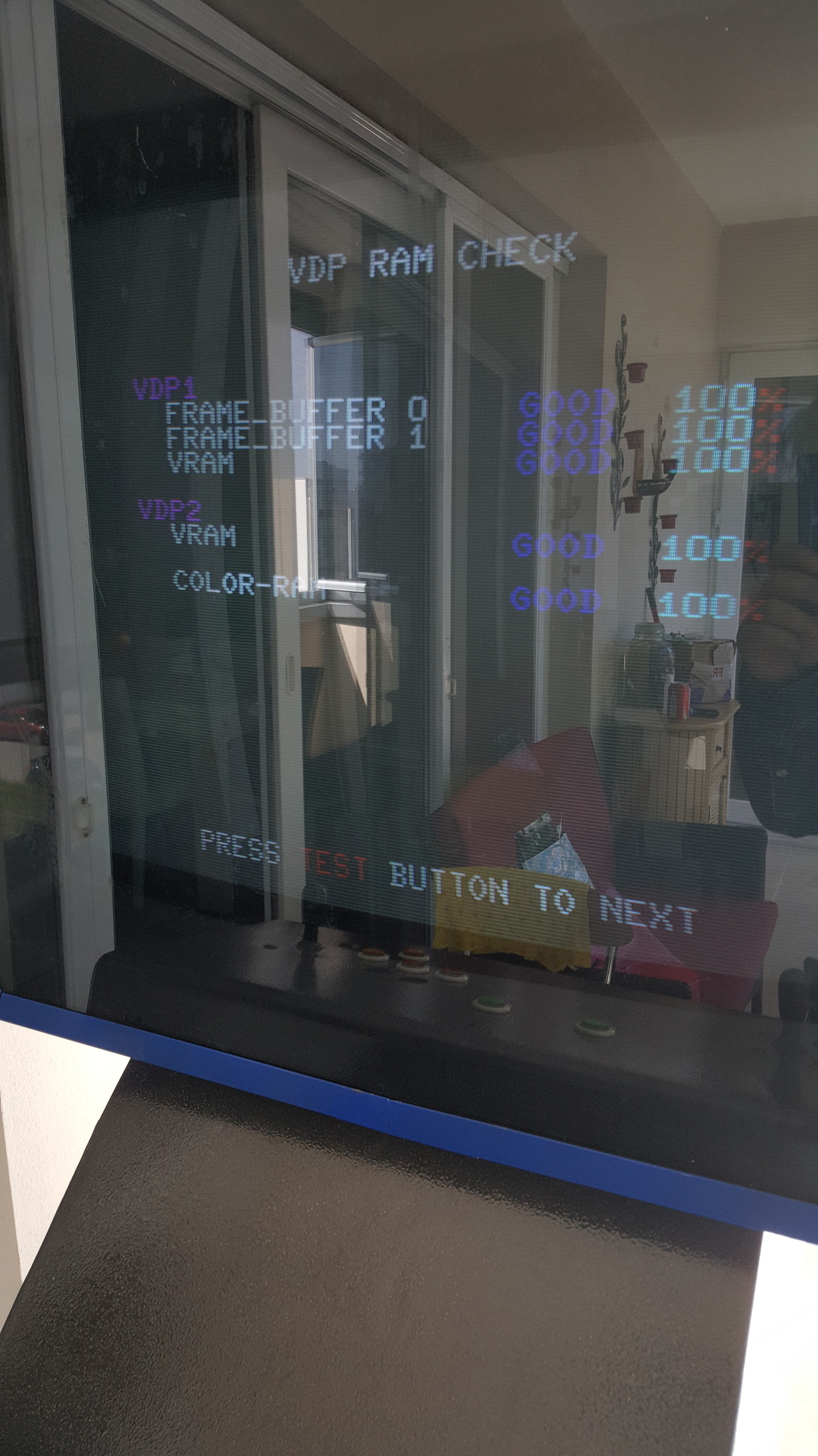

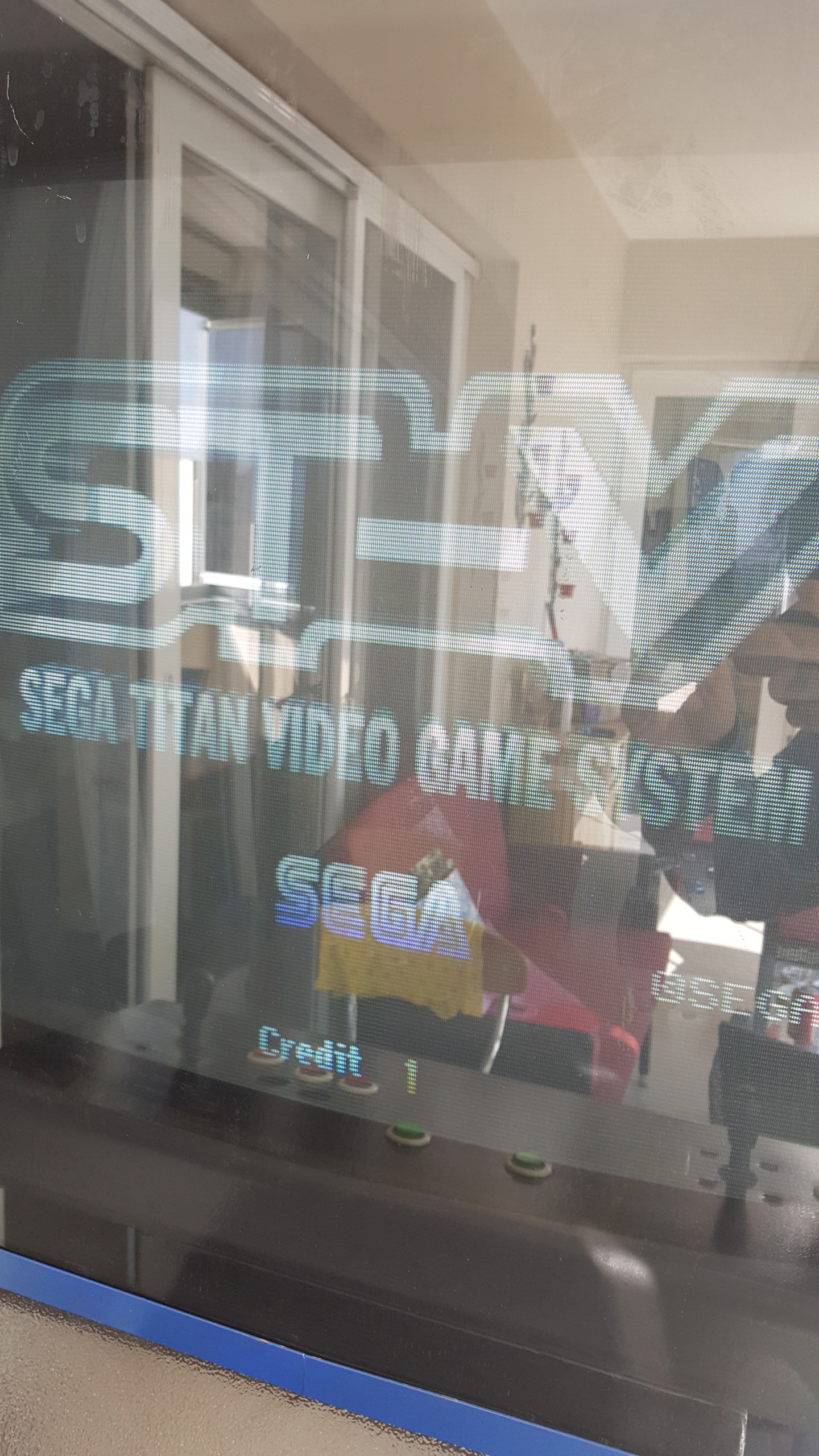

St-v board U uzun denemeler sonunda çalıştırabildim. En azından servis menüsüne girebiliyorum
Fakat şimdi de cartridge error hatası alıyorum. Kartuş takmadan çalıştırdığımda bir müzik ve St-v animasyon ekranı çıkıyor ve kartuş takmam gerektiğini söylüyor.

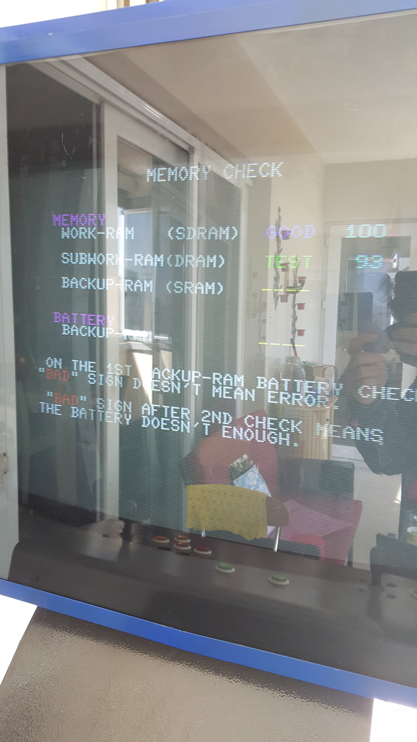

Tüm testleri Yaptım, hemen herşey ok görünüyor birkaç tane I/o testi haricinde, birazdan fotoğraf yükleyeceğim

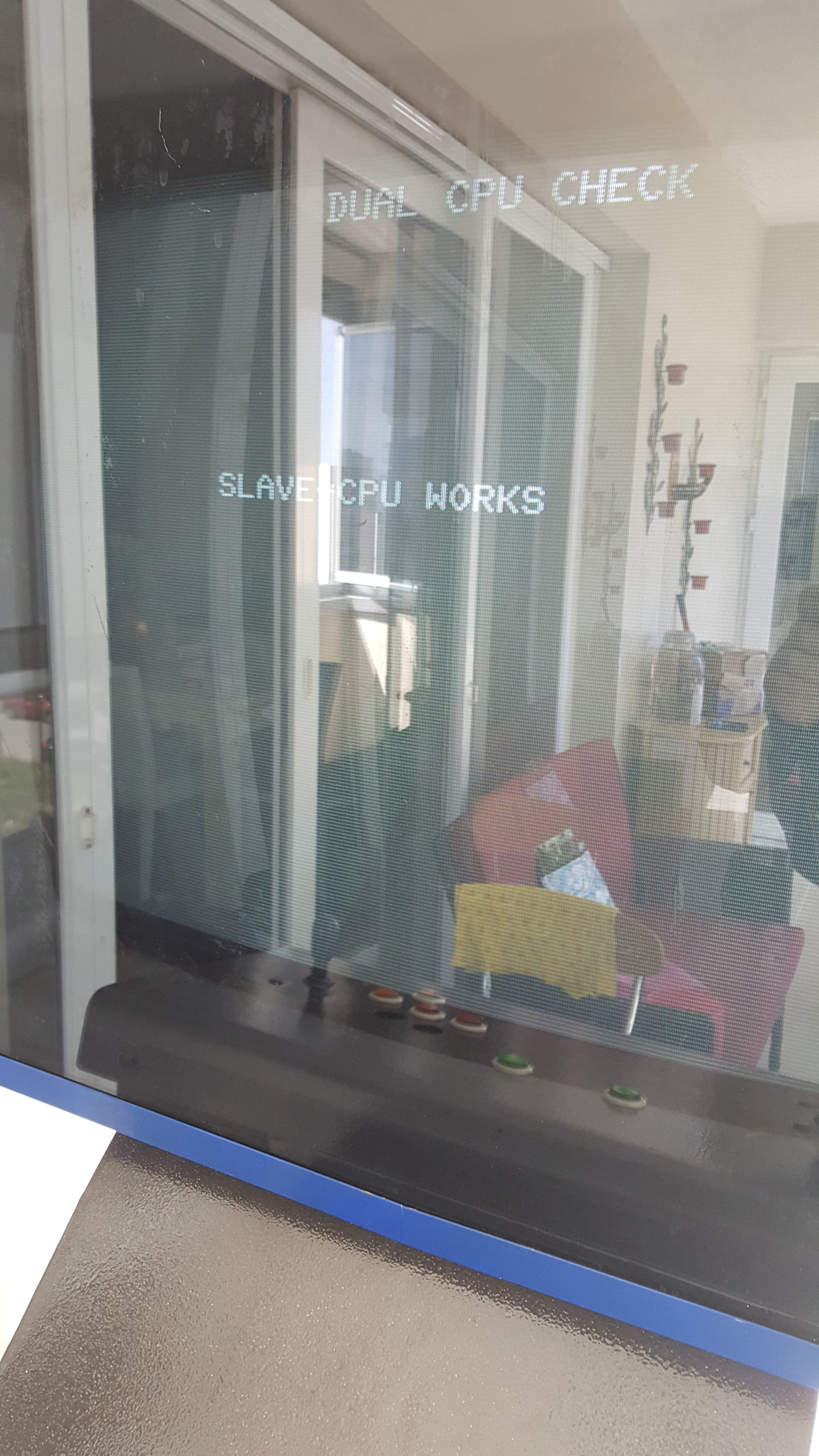

Sadece Dual cpu testinde kilitlenip kalıyor Good veya bad demiyor.

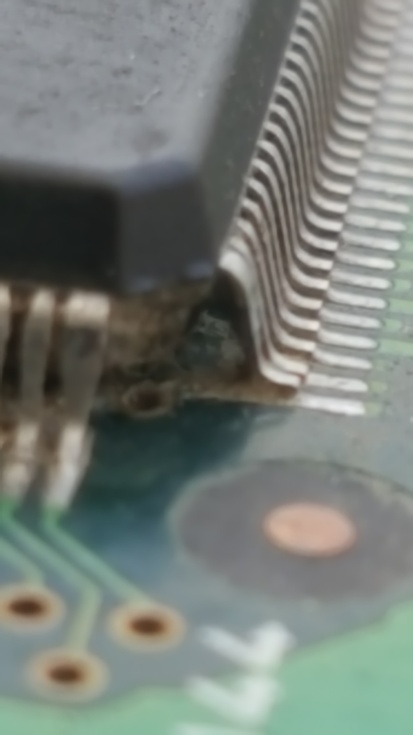

dual-cpu ekranında kitleniyorsa klasik st-v sorunu ile karşı karşıyasınız demektir. board'un sağ üst köşesine yakın olan sh-2 işlemcisinin bacaklarındaki lehimlerin bazıları çatlamıştır.

Ustad dediginiz gibi uzerine bastirarak ta test yaptim hicbirsey degismedi

Ben bu islemciyi biraz isitsam bir faydasi olur mu yoksa mutlaka lehimlerin yenilenmesi mi gerek
« Yanıtla #12 : Nisan 11, 2017, 22:40:06 ÖS »
genelde köşelerdeki bir kaç bacağın lehimleri çatlar. 155 bacaklı entegreye bastırsanız da temas etmeyen o tek bacağı temas ettirmeniz pek mümkün değil. mercekle inceleyin ya da entegre yerine köşelere denk gelen bacakların üzerine tırnağınızla bastırarak board'u açın. dikkat bacakları kırmayın bu işi yaparken.
ancak gerek yok buna zaten durum belli.
