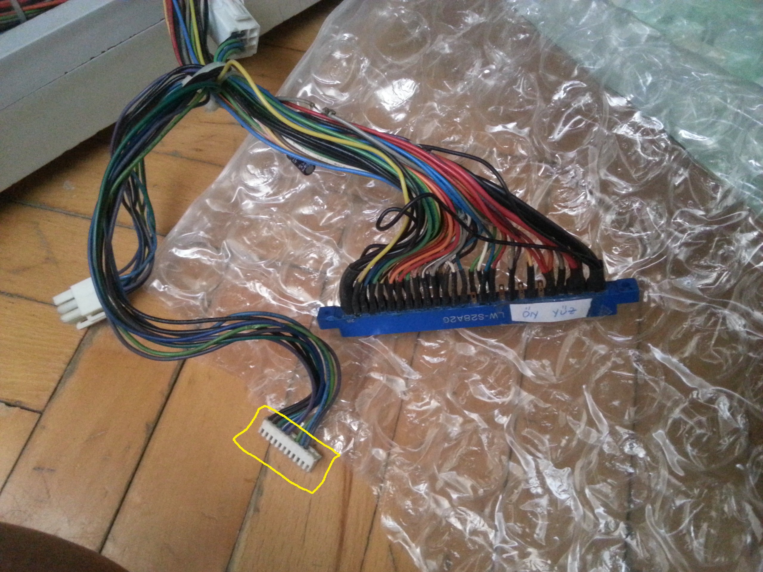

Selamlar
Arkadaşlar yakın bir zamanda elimize bir Mortal kombat1 arcade pcbsi düştü,tabii çok makul bir fıyata gelınce de bana onu almak düştü
Kartta herhangı bir problem çıkmadı allahtan direk açıldı..
Daha once okbaby kabinde Pandora box3 vardı ve jamma standardına hiç dokunmadım..
Kartı takar takmaz açıldı jamma harnessmi ne zımpırtıysa pinoutla felan uğraşmama gerek kalmadı tersi olsaydıda bi pandorayı tak bi pcmameJ-PAC ikilisi bırde Mortal olsaydı ölece bırakacaktım kartı..
Oyunda 4 düğme çalışiyor,1pstar dahil jetonla kredi olayındada problem yok şimdi gerıye kalan galiba 2 tuş var mortal sanırım 5 tuşla çalısıyor..

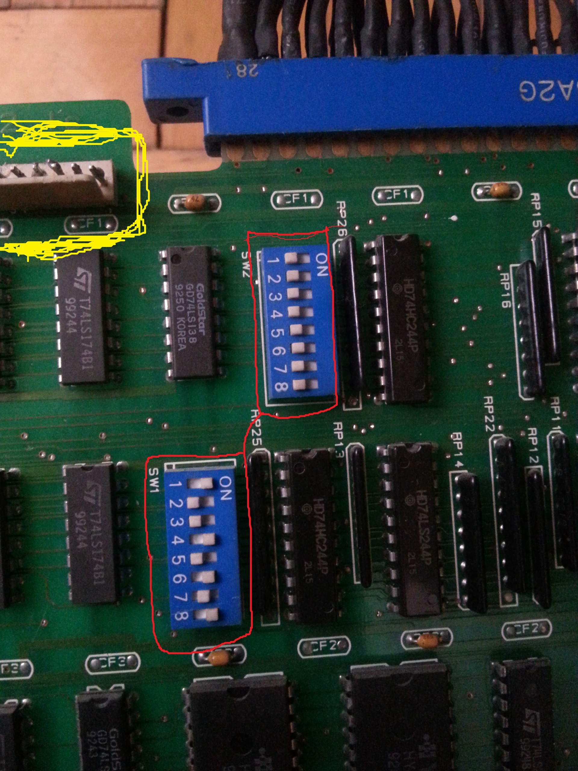

Aşagıdakı kartın fotosundaki SARI renkle işaretledğim yerlerin gerıye kalan tuşlarla bi r ilgisi varmı?okbaby de kasa içinde bunlara uyacak bir soket tarzı bişsey var..Ayrıca
resimde KIRMIZIyla işaretlediğim dip swıtclerin açıklamsını nedir..mesela FATALITY yapamadım ...yerlere KAN dökülmedi  Masum Masum SW1 ve SW2 kodları nedir, kabindeki TEST butonuna bastığimda test ekranı geliyor 2.3 sanıye sonra gidiyor
10lu bir soket,Kabindeki soket ise 11pinli bişey ama 8 kablo bağlı şuan üzerinde
Alttaki fotoğraftaki SARI ile işaretlenmiş soket,
şimdiden teşekürler..

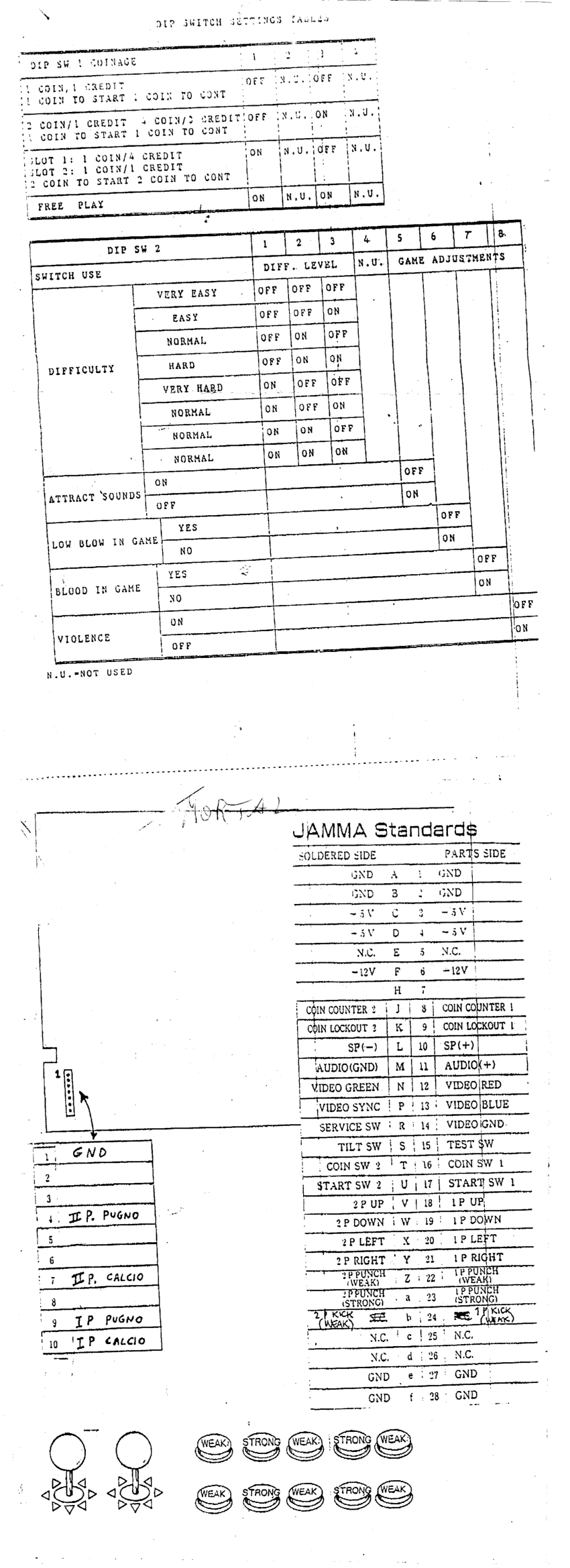

YAWDIM Bootleg sanırım elindeki.
Bunların kullanım kılavuzu pek olmaz ama MK pek popüler olduğu için tek sayfalık bir kılavuz yapmışlar.
Bir bak istersen;
http://www.citylan.it/wiki/images/0/02/1018_manual.pdf
« Yanıtla #2 : Ağustos 28, 2017, 00:03:50 ÖÖ »
Haa bir de MK 1 test menüsünde kalmak için test butonuna basılı tutman lazım. Orijinalinde böyleydi sanırım bootleg'indede öyle.

« Yanıtla #4 : Ağustos 28, 2017, 02:50:45 ÖÖ »
Bu Kullanim  kılavuzunu bulmustum ama SW1 Ilgili birsey yazmiyor artık
ilk tablo SW1, ikinci tablo SW2
kolay gelsin

« Yanıtla #5 : Ağustos 28, 2017, 17:37:15 ÖS »
Sevgili ustad kolay gelsin. ..ilk tabloda SW1 de 4 dipswich var karttakinde 8 dipswicth var..ustad galiba senin dediğin gibi bukartlarin kullanim kilavuzlari pek yok artik kadere kismete deneyerek bulcagiz...

« Yanıtla #6 : Ağustos 28, 2017, 17:59:42 ÖS »
Kick Herneas kablosu lazım. 5 butonlu oyun. Dip switch ayarları bootleg olmasına rağmen sorunsuzdur.
« Yanıtla #7 : Ağustos 28, 2017, 19:33:40 ÖS »
http://www.arcaderestoration.com/gamedips/5805/All/Mortal+Kombat.aspx
Burada ki ayarlar işini görebilir
