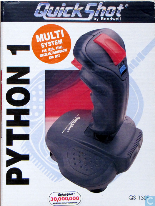

Bu arkadaşı sega ayarına getirirseniz iki tuşlu oyunlarda tuşlar ayrı ayrı çalışır. Amiga CD32'de iş görüyordu.

@commander64 güzel joyistik bir tane edinirim ilerde bunlardan. Teşekkür ederim.

Amiga ve Commodore'da Sega Joysticklerini kullanmak biraz riskli. Sega'da GND ve Vcc pinlerinin yeri farklı.  Select tuşuyle ilgili (Vcc olması gereken hatta bağlı) veya Joystick üzerinde autofire gibi güç kullanan bir şeyler varsa sıkıntı yaşayabilirsin. Yanlış hatırlamıyorsam Yavuz bu şekilde CIA lardan birini yakmıştı.
