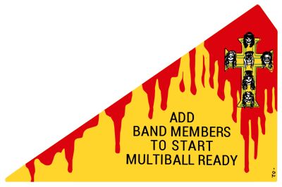

« Yanıtla #116 : Nisan 08, 2020, 19:01:47 ÖS »
Herkese selam arkadaşlar;
Uzun zamandır başlığa yazamıyordum, işlerim aşırı yoğundu hobi projelere hiç vakit ayıramıyordum
Foruma da uzun zamandır pek giremiyorum ara ara takip etmeye çalışıyorum
Covid-19 sonrası evlere çekildik işler de düşünce hobiye biraz zaman ayırma fırsatım olabildi
3 ay kadar önce bilgisayarımdaki SSD disk arızalandı birçok çalışmamı kaybettim maalesef
kaybettiğim bu çalışmalar hem işlerim ile ilgiliydi hemde hobi projelerim ile ilgili olan çalışmalar vardı
SSD diskden veri kurtarma konusunda tavsiyeleriniz olursa bu arada sevinirim belki kurtarırız  Ney
bu projeyle ilgili bazı çalışmaları da kaybettim,
neyse ki çizimler başka bir diskdeydi onlar duruyor en azından
bu uzun arada fırsatım olduğu zamanlarda çizimlere devam ettim
tamamladığım diğer çizimler:

« Yanıtla #117 : Nisan 08, 2020, 21:46:42 ÖS »
evren geçmiş olsun disk konusunda
kolay gelsin corona'lı günlerde

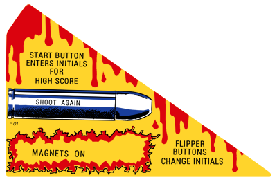

« Yanıtla #119 : Nisan 10, 2020, 21:27:09 ÖS »
Yeni tamamlanan çizimler :
« Son Düzenleme: Mart 10, 2022, 12:19:07 ÖS Gönderen: evreno » Logged
