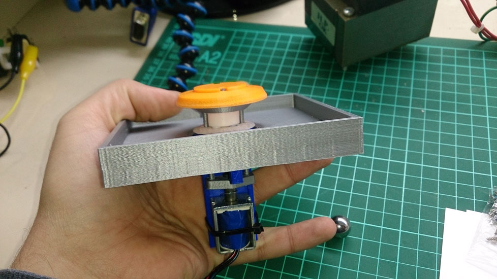

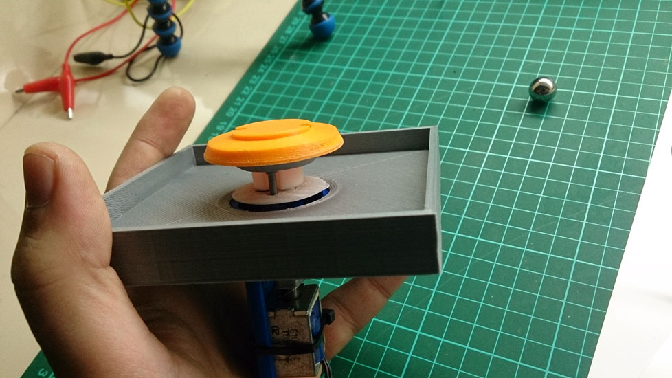

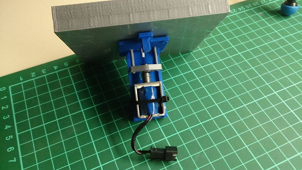

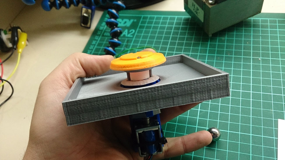

1/2 ölçek planım olduğu için bazı mekaniklerin bu örçek de
hayata geçirebilirmiyim diye öncelikle testler yapmam gerekiyor
bu noktada ilk testi pop bumper ile yapmak istiyordum
mekaniği 3d printer ile hazırladım ve test ettim sorun yok gibi görünüyor
test işleminde selenoidi elle tetikliyorum
olması gereken topun bumperın altındaki skirt denilen çembere değdiğinde
selenoidin tetiklenmesi gerekir bu iş için ya hassas bir swith lazım yada başka bir yöntem
kafamda hall effect sensör ile bir çözüm var umarım işe yarar

Heroman sağol paylaşım için
çalışma mantığı konusunda sıkıntım yok
araştırmalarımla ne şekilde olduğunu anlamıştım
benim sıkıntım 1/2 ölçekde bunu yapabilmek
ölçeği 1/2 ye düşürdüğün zaman mekaniğin daha hassas olması gerekiyor
normal pinball topu 80gr ağırlığında 1/2 ölçek olanı ise sadece 10gr ağırlığa sahip, ağırlık çok azaldığı için piyasada olan switchlerle bu ağarlığa tepki alamıyorsun
onun için öncelikle bazı mekanikleri hayata geçirmeye çalışıyorum eğerki
başarılı olursa projeye 1/2 ölçek ile devam edeceğim
başaramazsam 1/1 ölçeğe geçeceğim

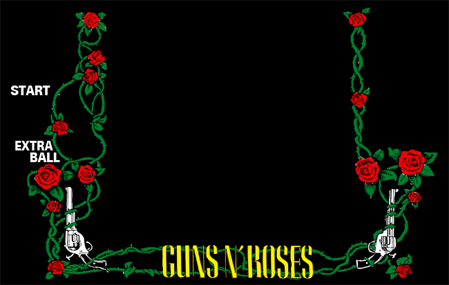

Kabin görsellerinden ön panele gelen kısmın çizimini de tamamladım

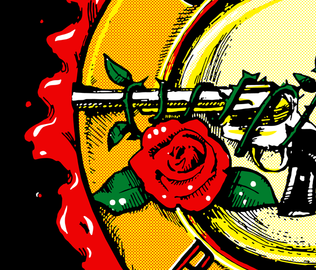

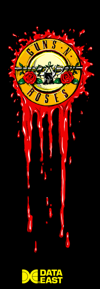

« Yanıtla #86 : Şubat 10, 2019, 21:16:55 ÖS »
Backbox un yan görselinin çizimi de tamamlandı
Bu çizimi %90 ını tamamladıktan sonra farklı bir görsel buldum ve sonrasında yıkıldım
ilk çizimi yaparken baz aldığım görsel yeniden çizilmiş bir görselmiş ve çok kaliteli bir çizim yapılmamış sonrasında bulduğum görsel ise orijinal görsel
e baz aldığım görsel iyi olmayınca çizim de iyi olmuyor doğal olarak
iyi olmuyor değince ortaya çıkan çizim detaylı bir gözlem olmayınca çok güzel görünüyor fakat yanına orjinalini koyunca farkı anlıyorsunuz
bende sıfırdan yeniden çizmeye karar verip yeniden çizdim
verdiğim emeğe değdi çok güzel oldu çizim
bu da çizimden bir kesit detayları daha rahat görebilirsiniz
yaptığım çizimlerde bu şekilde ince detaylar ile uğraşıyorum  Kahkaha
bir ara çizim işleminin kısa bir videosunu da kaydedip paylaşmayı düşünüyorum

« Yanıtla #87 : Şubat 10, 2019, 22:30:24 ÖS »
@evreno, çok güzel olmuş. hele o halftone'lara bayıldım.
Bu arada gerçekten 4 renk palet mi kullanıyorsun? Halftone'ları görünce öyle sanki diye düşündüm...
Gördüğüm kadarıyla da o artwork'de tek ton kırmızı, yeşil, sarı ve siyah var (beyazın basım materyali olduğunu düşünürsek). Geri kalan tonlamalar halftone noktalardan oluşuyor gibi...
Eğer sen de artwork'ü o şekil yapıyorsan baskısı muhteşem ötesi olur
Bastırıp tanesi 250 dolardan ebay'de satabilirsin
Mesaj Sayısı: 1.260
« Yanıtla #88 : Şubat 10, 2019, 22:37:45 ÖS »
Teşekkürler üstad;
Bu görselde Yeşil,Kırmızı,Sarı,Siyah ve Beyaz renk kullanıldı
Playfield de daha fazla renk vardı
Tek ton olarak kullanıyorum evet renkleri
Bazı yerlerde halftone efekt var küçültülmüş görselde sanki farklı renk varmış gibi görünsede aslında farklı renk yok biz öyle algılıyoruz
Daha rahat anlaşılması için de büyük görseli ekledim
250 dolar iyiymiş Kahkaha
