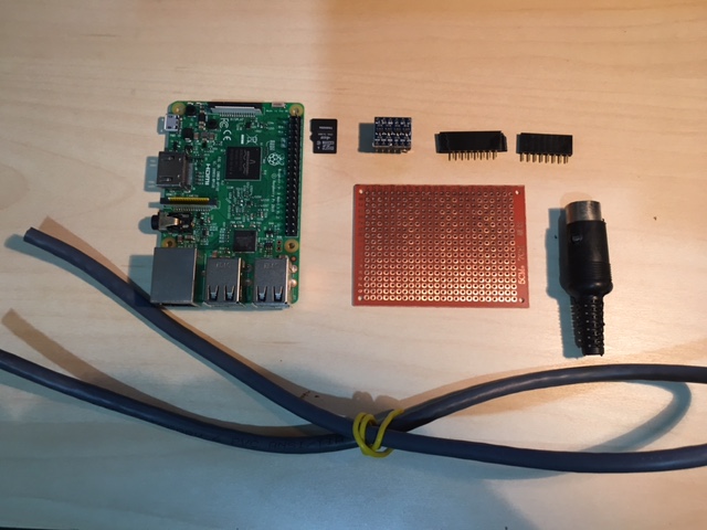

Yapılışına gelirsek, ihtiyacınız olan malzemeler şunlar,
Not : Kahverengi plaket yerine yeşil pcb şeklinde olan prototip board'a geçtim sonrasında. Bu nanelerin lehim noktalarındaki bakır çok kolay kalkıyor, sıkıntılı.
1. Bir adet Raspberry Pi 3B yahut 3B+ (Zero olmuyor ) ve onun güç kablosu. Uygun adaptör öneriliyor.
2. 2x6 pin dişi header
3. Bir parça prototip board.
4. 4 hatlı bidirectional logic level converter. Aliexpress'te koyu yaptığım kelimelerle aratırsanız bulursunuz.
Örn. : https://www.aliexpress.com/item/Free-shipping-1pcs-4-channel-IIC-I2C-Logic-Level-Converter-Bi-Directional-Module-5V-to-3/32670479389.html
5. C64 Seri port'una girecek 6 pin DIN fiş.
6. İçinde en az 5 hat bulunan bir kablo.

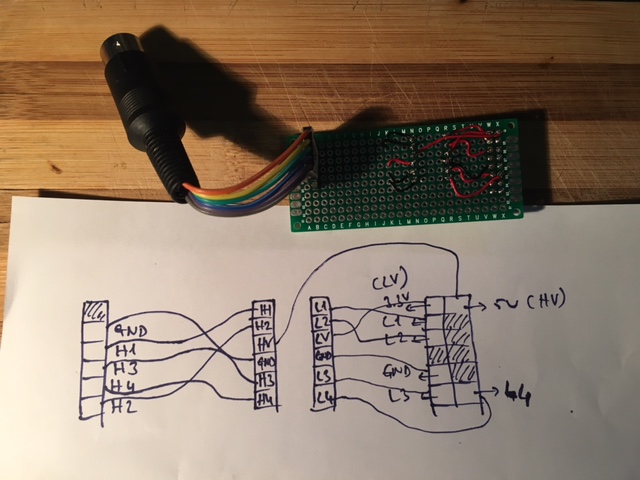

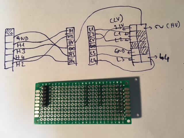

Önce Raspberry Pi'nin GPIO pin header'ına girecek adaptörü halledelim,
Bunu yaparken üstte linkini verdiğim adreste de bulunan şu şemadan faydalanabilirsiniz,
https://cbm-pi1541.firebaseapp.com/wiring.png
Veya aşağıda benim yaptığım gibi yapıp işi biraz kolaylaştırabilirsiniz.

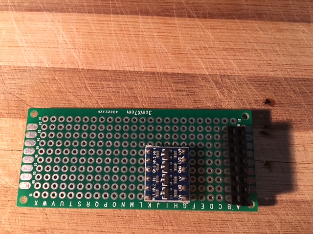

Dişi pin header'ları ve level converter'ı şu şekilde lehimleyin,

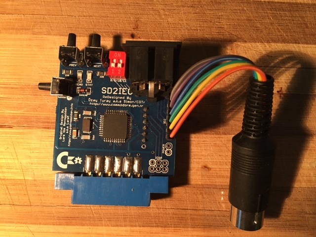

Ben bu aşamada elimde uygun bir kablo bulamadığım için ve işleri de hızlandıracağını düşündüğüm için kenardaki Özay'ın tasarımı Sd2iec'e el atıp Dişi Pin header'lı DIN kablosunu ödünç aldım (Özay söz ilk fırsatta buna bir kablo yapacağım )
Bir uca da 6 pin erkek pin header'ı lehimliyoruz. (PCB'nin ters tarafına lehimlemek lazım zira dişi header'lar ile zıt taraftalar.)
Resimde en solda seri kablonun gireceği pin header var. Ortada level converter, en sağda ise Pi'nin gpio header'ına girecek dişi pin header'lar. Ben 6 pin'den uzun dişi header kullandım, alttakiler kullanılmıyor.

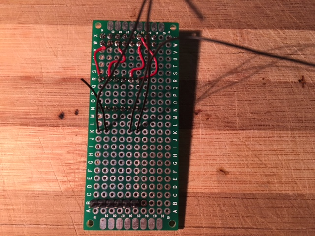

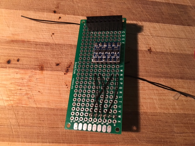

Hatları bağlıyoruz,
Ve bitti,
