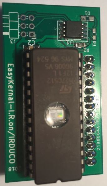

Direkt konuya geçeyim, Yeni board'lu C64'ler için switchsiz, kablosuz 7 kernal mod konusunda takip edenler olduysa projeyi az çok açıklamıştım. Basitçe ifade etmek gerekirse EasyKernal 250469 pcb numaralı kısa board tabir edilen board'a sahip C64'ler için bir multi kernal.
Bu C64'lerde Basic ve Kernal tek bir 16K'lık rom'da yer alıyor.
Örnek board'lar :
https://ist.uwaterloo.ca/~schepers/MJK/pics/c64pcbr4a.jpg
https://ist.uwaterloo.ca/~schepers/MJK/pics/c64pcbrb.jpg
https://ist.uwaterloo.ca/~schepers/MJK/pics/c64pcbr4b.jpg
EasyKernal'i C64'ünüzde kullanabilmek için mevcut 16K'lık 2364 rom chip'ini (Parça numarası : 251913-01 901227) söküp yerine uygun header ve soketlerle EasyKernal'i yerleştirmeniz gerekiyor.
7 değişik kernal arasında seçme şansınız oluyor. Bu seçim işlemini C64 üstünde teyp / /disket sürücü / sd2iec / irqhack64 / 1541 ultimate vesaire mevcutta program çalıştırmak için neyi kullanıyorsanız o medyadan yükleyeceğiniz küçük bir programcık sayesinde yapabiliyorsunuz. Kernal seçimi yaptıktan sonra bir dahaki seçime kadar C64'ünüz seçili kernal ile çalışıyor.
Prototip versiyonu için çektiğim şu videoya bakabilirsiniz,
Gelelim satış detaylarına,
Fiyat : 54 tl + 10 tl kargo.
Not :
1 - İlk parti için satış Alım/Satım/Selam/Muhabbet harici en az 10 post'u olan forum üyeleri içindir. (Sonraki partilerde fiyat değişip satış genele açılabilir)
2 - Sadece 250469 assembly numarasına sahip board'larda kullanılabilir.
3 - Board üstünden çip desolder edebilmeniz yahut ettirebilmeniz gerekiyor kullanabilmek için.
4 - EasyKernal adaptörü bir adet eeprom ile beraber gelecektir. Bu eeprom üzerinde lisans gerektimeyen kernal rom'lar bulunacaktır. Örn. Jiffydos lisansınız varsa bunu eeprom içindeki bir slot'a siz yazmalısınız. (Kernal listesini daha sonra paylaşacağım.)
5 - EasyKernal adaptör board'u üstündeki tüm SMD komponentler lehimlenmiş, board üstündeki microcontroller programlanmış olarak gelecektir. Machine header ve entegre soketleri ise lehimlenmemiş bir şekilde gelecektir.
