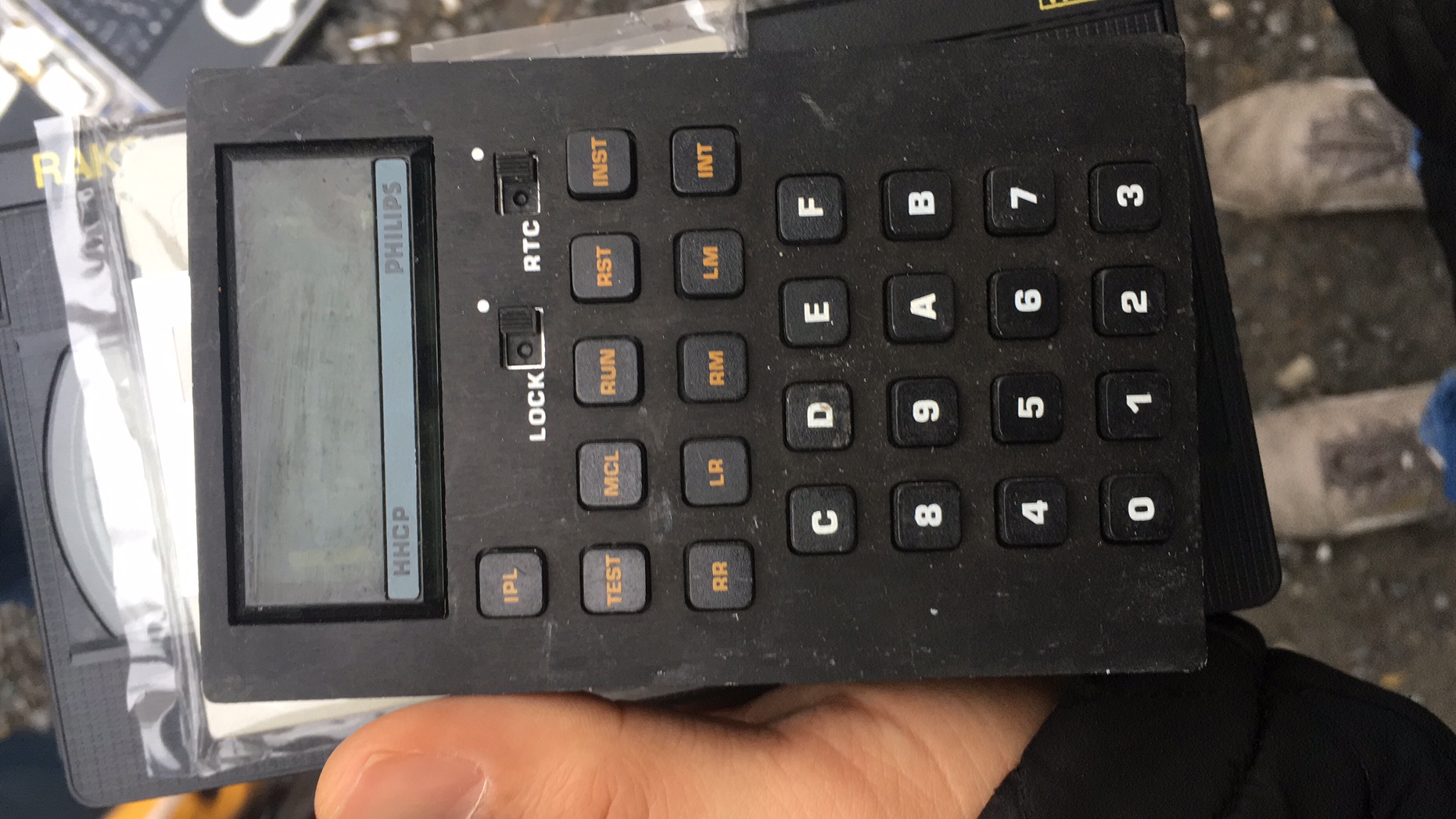

Daha önce Kirli bir wii set'ine 200 küsür TL para isteyen bir esnafta kenarda gözüme bu çarptı. Baktım önünde IPL (Initial Program Load), RUN (malum), RTC (Realtime Clock) gibi ibareler olan ve bir tarafında RS232 port'u içeren bir zamazingo. VFD (Vacuum fluorescent display) kullanıyor.
Arkasını çevirdiğimde bir eprom'a sahip olduğunu görüyorum. Acaba diyorum, okullarda lablarda kullanılan bir mikroişlemci setinin bir parçası filan mı.
Eve gelip içini açıyorum. Eprom sandığım şey Intel'in bir microcontroller'ından başka bir şey değilmiş. Intel D8748,
http://www.cpu-world.com/CPUs/8748/Intel-D8748.html
6Mhz hızda çalışan, 64 byte ram'i, 1K program belleği bulunan günümüzün atmega / pic gibi cihazlara benzer bir microcontroller. Tabii eskiden flash bellek yerine eprom bellek kullanılmış. Cihazın dışından bakınca beni yanıltan da bu olmuş.
Üzerindeki entegrelere bakıldığında rs232 iletişim artı üstündeki klavye ve ekranı sürmeye odaklı çipler var sadece (anladığım kadarıyla pek tabii). Bu da bu aleti tek başına kullanılan bir şeyden ziyade başka bir cihazla iletişim halinde kullanıldığına dair en güçlü işaret. Tabii cihazın üstündeki parça no'ya benzer numaraları internette aratınca bir şeye ulaşamıyorum. Aynı şekilde HHCP ifadesinin de bir yerde karşılığı yok.
Neyse efendim, diyorum belki butonların üstünde yazan yazıları aratınca bir şeye ulaşırım.
"test ipl mcl run rr lr rm" diye aratıyorum google'da,
Karşıma ilk çıkan link, bir Philips minicomputer P8XX serisi cihazın yine bir minicomputer olan kontrol ünitesine ait bir doküman.
http://www.vaxbarn.com/p800/p856_p857_service_ch3.pdf
Not etmeden geçmemek lazım, http://www.vaxbarn.com sitesinde ikamet eden vatandaş da bu tip minicomputer, mainframe tadında bilgisayarların kolleksiyoncusu ve ilgilisi imiş.

Emin olmasam da yaptığım çıkarım şu bu arada. Bu mainframe'ler ve minicomputer'ler kendilerine yapılan yatırımdan dolayı kurumsal şirketlerde uzunca bir süre kullanıldı. Kendileri küçülmese de tahmin ettiğim kadarıyla çevre birimlerinde yeni teknolojiler (o zamana göre yeni tabii&nbsp; ) kullanılır oldu. Bu cihaz da üstte kullanım klavuzunu paylaştığım koca radyo boyundaki gelişmiş kontrol ünitesinin daha modern bir hali. (Bilgi değil, çıkarım bu arada... bilgisi olan varsa beri gelsin yazsın)

Alınca sorunsuz doğrudan çalışıverse de hiç iş çıkarmasa Öbür türlü en basitinden piller akmış, yaylar paslanmış vb ona uygun çözüm üretmek lazım. Açıp o anda her şeyi düzeltebiliyorsam tamam, değilse öyle kalıp gidiyor.
Hesap makinesi görüntüsü verse de, cihazın hesap makinesi ile bir alakası yok bu arada. Pil yuvası yok bu cihazda.

@i_r_on: aklıma hesap makinesini getirdi ne yapayım. Hatta a b c d e f tuşlarını görünce vaay hex hesap yapıyor herhalde dedim. Ama sonra 4 rakamlı göstergeyi görünce uyandım
