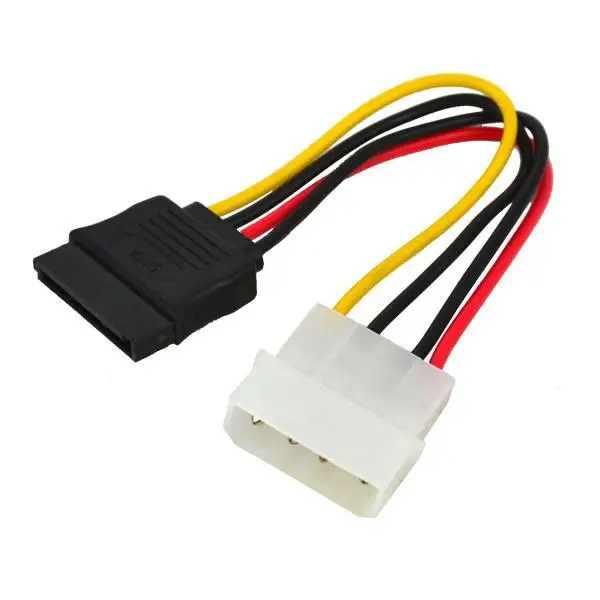

Şimdi CF kartı yerine takıyoruz. Ekran kartını geri bağlıyoruz. Fanı hemen takmayın yerine ki bir problem olduğunda çıkartmak kolay olsun. HDD yi tam takarken bir şok yaşıyoruz. Kahkaha. Ulan o da ne ?
ana kartın üstünde Sata için power çıkışı yok
Sonradan farkediyorum ki bu Japon arkadaşlar çok fena trollemişler bizi Kahkaha. HDD nin power kısmı bildiğimiz eski tarz ide power. Fakat data kısmını SATA kablo ile yapmışlar Kahkaha Tamam orjinal HDD üstünde ide power girişi var ama bizdeki 2.5" HDD de ne gezer power girişi. Mecburen Sata power çeviriciye ihtiyacımız var
Hay ulan diyerek sağa sola bakıyorum ama bende gerekli çevirici ne yazık ki yok. Yapmak çok basit ama gerekli pinler de bende mevcut değil. Saate bakıyorum 21:30 hemen hızlıca vatanpc ye gidip şu kabloyu alıyorum Kahkaha 5 TL bu arada Kahkaha
