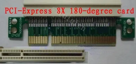

« Yanıtla #236 : Ocak 26, 2019, 17:38:18 ÖS »
Bir de kafamda düşünce var ama denemedim,
Eski bozuk PC anakartların ISA slot konnektörleri dikkatlice sökülüp kesildikten sonra kullanılabilir belki.
Denemek lazım.

« Yanıtla #238 : Ocak 26, 2019, 17:58:33 ÖS »
Acaba PCI slot konnektörleri uyabilir mi?
2 pinden biri kullanılarak, bir pin atlayarak, demek istedim.

« Yanıtla #239 : Ocak 26, 2019, 18:50:31 ÖS »
Sağlıklı bir çözüm olmaz. Orjinal konnektör yerine çakma bir konnektör kullanırken konnektörün takılırken doğru konumlandırılması çok önemli. Konnektör takıldığında olması gereken yerden biraz yanda kalırsa kısa devre yapar. C64'ün kaset portuna göre doğru konumlandırmak için konnektörde 2. ve 3. pinlerin arasında sabit bir parça (key deniyor) olması gerekli. Parçanın da kaset portundaki girintiye uyacak kalınlıkta olması lazım. Bu işi çakma bir konnektöre uygulamak kolay bir şey değil. Çin kaynaklı konnektörlerde bahsettiğim parça yok gerçi, ama konnektörü çevreleyen plastik sağ ve soldan konnektörü doğru konumlandırıyor.
