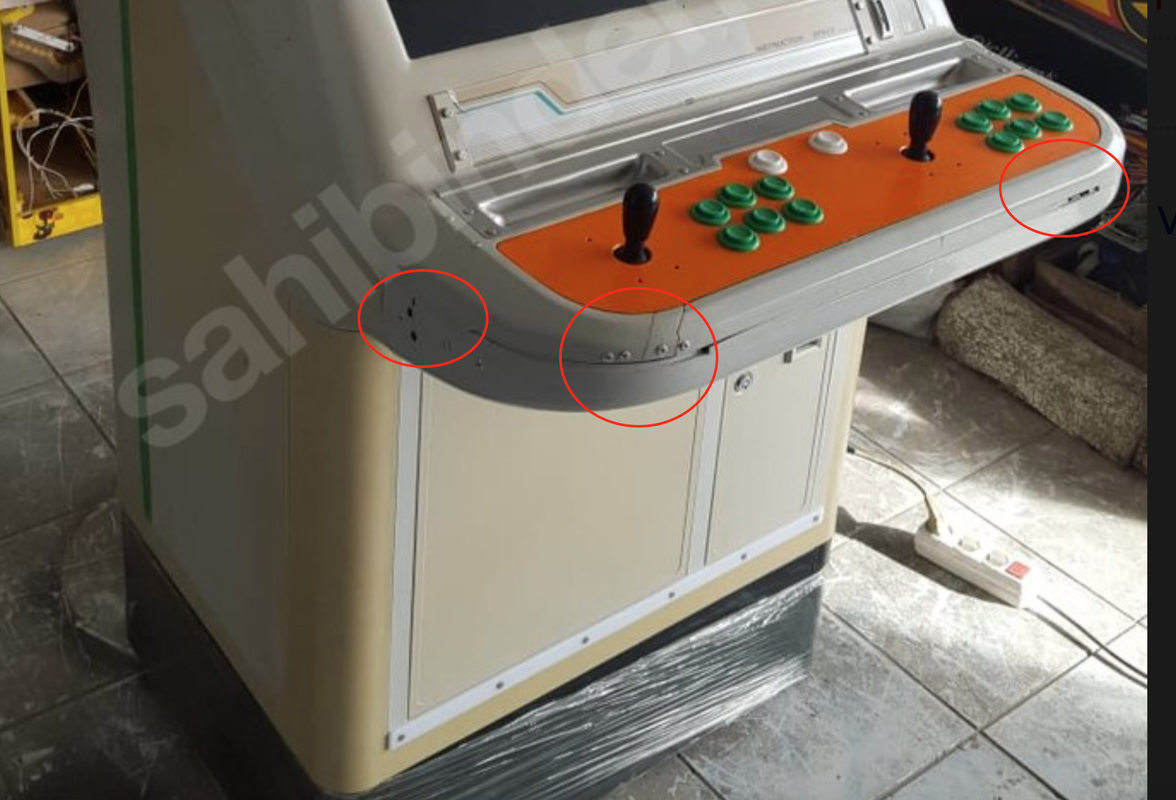

« Yanıtla #15 : Şubat 06, 2019, 08:59:46 ÖÖ »
evet siz söyleyince farkettim. Buraların bir daha orjinal gibi restore edilmesi pek mümkün değil sanırım değil mi?
Hurşit
Mesaj Sayısı: 299
« Yanıtla #16 : Şubat 06, 2019, 09:05:52 ÖÖ »
Kaportacıların kullandığı bazı teknikler var. Ben de denedim o teknikleri. Arkadan özel bir tel örgü ile destekliyorlar plastikleri. Fakat araba kaportasına sürekli darbe gelmediği için sıkıntı olmuyor. Arcade kabin kontrol paneli ise sürekli olarak baskı altında. Hele ki resimdeki kadar kırılmış bir plastik ne kadar geri eski haline gelir Allah bilir. Benim denemeler sonucu söyleyebileceğim şey şudur ki ; resimdeki kontrol panelini eski haline getirme şansınız yok. Ya olduğu gibi alıp kullanacaksınız ( dayanabileceğini varsayıyorum ) ya da hiç bulaşmayacaksınız. Elinizde kalma ihtimali çok yüksek.
Ha ben çok iyi anlıyorum bu işlerden diyorsanız karar sizin tabi ki neden olmasın
Mesaj Sayısı: 5.893
« Yanıtla #17 : Şubat 06, 2019, 09:22:11 ÖÖ »
"kozmetik açıdan" orijinal gibi restore etmek elbette mümkün.
Ancak @Hursit'in de söylediklerine de katılıyorum. Onun vurgulamak istediği yapısal sağlamlık.
Tabi ev ortamında "kibar" kullanılacaksa ve görsel olarak sizi rahatsız etmeyecekse siz bilirsiniz. Mümkünse yerinde görüp bi elle kuvvet uygulayarak ne kadar sağlam bakılsa daha iyi olur.
Bir de OK Baby alacak olanlara tavsiye; kabini dik taşıyamayacaksanız, yatırarak taşıyacaksanız (mesela Doblo tarzı bir araçla) SAKIN ARKASINA YATIRMAYIN!!! Arka plastik plaka esneyerek monitörün "neck board" u kırılıyor. Daha kötüsü monitörün boynu bile kırılabilir. Kabini YAN YATIRIN
Mesaj Sayısı: 1.264
« Yanıtla #18 : Şubat 06, 2019, 10:42:30 ÖÖ »
Çatlakların olduğu yerler kontrol panelin üst kısmının ön tarafı
o kısım üretimde biraz ince yapılmış o yüzden çatlama yapıyor sanırım
ama o kısımlar yapısal olarak taşıma vazifesi görmüyor gibime geliyor yanlış mı düşünüyorum
O kısımların arkasına doğru biraz boşluğu var, bu boşluğun çelik macun ile doldurup desteklenmesi sıkıntıyı çözmez mi?
Yan yüzeyde olan kısmı fotoğraftan net göremiyorum ona yorum yapamıyorum onun için
Yerinde görüp hasarların ne kadar etki ettiğine bakıp karar vermek lazım

Bu kadar restorasyon ustası sıkıntı olabilir diyince, bende hafif bir geri vites oldu Gidip görmek en iyisi, o taraflara yolum düşerse gidip bakacağım mutlaka. Anladığım kadarı ile resimden görüp alınacak temizlikte bir cihaz değil.
