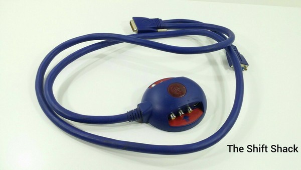

İkinci el Voodoo 3 3500 kart buldum. Problem monitör çıkışının özel olması ve kablonun klasik olarak kayıp olması. DVI - VGA çeviricinin uyacağını düşünüyordum ama sanırım yanılmışım. Kartın çıkışı M1-A (P&D) olarak adlandırılıyor ve D-SUB çevirici adaptörünü sanırım Türkiye' de bulamıyorum. En yakın M1-DA - USB&D-SUB kablosu buldum ama uyar mı uymaz mı fikrim yok. Amazon' da buldum ama kartı test etmeden alırsam ve kart bozuk çıkarsa boşu boşuna masraf çıkmış olacak. Benzer problem yaşamış olan var mı? Ya da çözüm önerisi olan?

Hayır Amazon'da bulduğunuzun ucu birebir aynı değil olmayacaktır.
Bunları okumanızı tavsiye ederim:
https://www.vogons.org/viewtopic.php?t=42111
https://www.vogons.org/viewtopic.php?t=27699

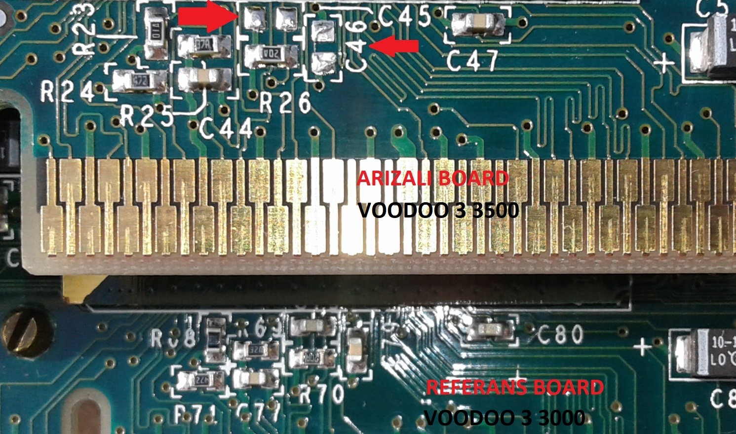

Kartı temizlerken devre elemanlarına hasar verdim.
Elimde Voodoo 3 3000 olduğu için onu referans alıp fotoğrafladım. Parçaların ne olduğu hakkında bilgim olmamasından konuya yabancı olduğumu anlamışsınızdır. Tamiri mümkün müdür?

Fotoğrafı göremediğimden cevap veremiyorum, ama daha önce birkaç Voodoo 3 tamir ettim (en etraflı tamiratıma buradan ulaşabilirsiniz), fotoğrafı mesajınıza eklerseniz bakıp yorum yapabilirim.

« Yanıtla #5 : Kasım 22, 2019, 13:41:56 ÖS »
Resim linki vardı ama sanırım imaj barındırma hizmeti veren yerde problem oldu. Tekrar yükledim.
https://i.hizliresim.com/JVb8NW.jpg
Verdiğiniz linkte siz de ayrı problemden bahsetmişsiniz. Eksik/Hasarlı SMD komponent problemi. Voodoo 3 3000 ile karşılaştırmalı fotoğraf koydum aynı gibi duruyorlar.

Her ikisi de kapasitör, tahminen filtreleme amaçlı.  Düşen parçalar duruyorsa yerlerine geri lehimlenebilir (99% birbiri ile eşdeğer kapasitörlerdir).  Durmuyorsa 0603 0.1uf 16v kapasitör alıp deneyebilirsiniz, 99% çalışacaktır.

Bilgiler için teşekkür ederim. Parçalar maalesef kayıp. Elimde proskit havya v.s her şey mevcut ama yetenek maalesef satılmıyor Daha büyük parçaların değişimini yapabiliyorum ama bu parçanın değişimi ya da değişim tekniği hakkında bilgim yok. Antalya' da yapabilecek birilerini aramaya başlasam iyi olacak.

Tamir işi tamamdır. Boot esnasında bios VGA ile bir problem sinyali vermedi. 5dk lık çalışma esnasında Voodoo 3 3000' e göre daha fazla ısındığını görünce pasif soğutma yerine fanla soğutma çözümü uydurdum. Umarım bu ısınma arıza işareti değildir. Satın aldığım kişi kablosunu bulur diye bir umut bekliyorum. Bulmazsa ve deneyecek bir kablo da bulamazsam mecburen kartın çalışıp çalışmadığını bilmeden çevirici alıp kesip biçerek uyduracağım -ki kart çalışmıyorsa bu durumda iade şansım da kaybolacak. Benzer problemle karşılaşıp çözen olduysa fikirlerini paylaşabilirse memnun olurum.
