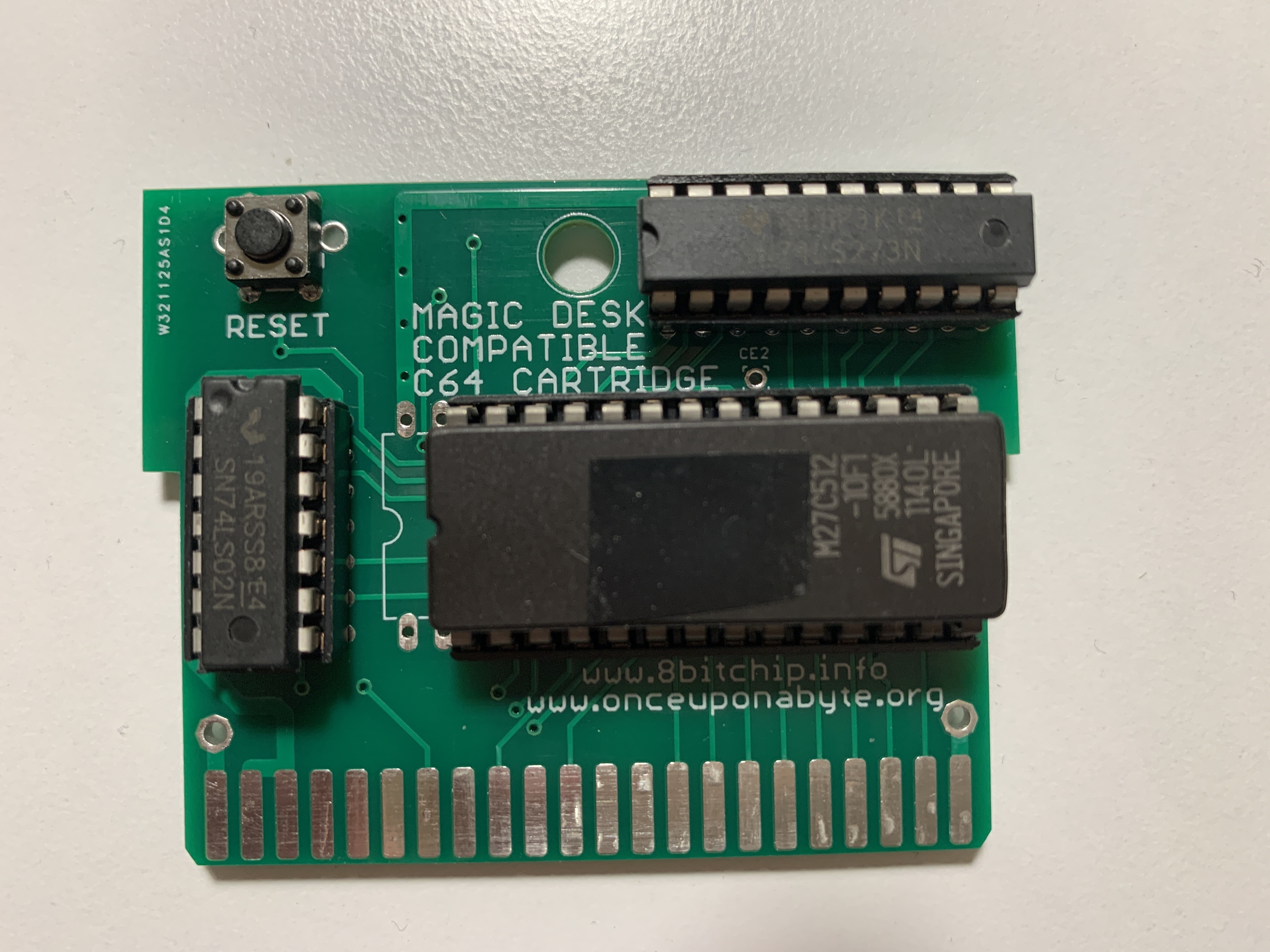

Arkadaşlar selamlar.
PCBWay'deki açık kaynaktan kendime bir Magic Desk Compatible Kartuş yapayım dedim ama biryerde sıkıntım var, size danışayım istedim.
Elimdeki 64K'lık M27C512 EPROM'u da bu arada kullanırım dedim. Bunun için "Magic Desk Cartridge Generator" programını indirdim, toplamı 58K olan 6 adet prg uzantılı dosya seçtim ve bu programla compilation.bin dosyasını oluşturdum. EPROM'a yazmadan önce crt'ye çevirdim ve VICE'da denedim, tüm programlar gayet güzel çalıştı. Sonrasında EPROM'u yazdım ve test ettim, burada da problem yok.
Bir sonraki adımda kartuşu C64'e taktım, benim 6 programlık menu geldi,  ilk programı çalıştırdım, ok, ancak diğer 5 program çalışmıyor. Belli ki farklı birşey yüklüyor çünkü tepkiler çok alakasız.
Sorum şu: Nerede bir hata yapmış olabilirim? İlk kez yaptığım için bu forumda ve diğer yerlerde yazılanları aynen yaptığımı düşünüyorum, demek ki göremediğim bir yerde hata haptım, ama nerde olabilir?
Yardımlarınız için şimdiden teşekkürler.
Mete

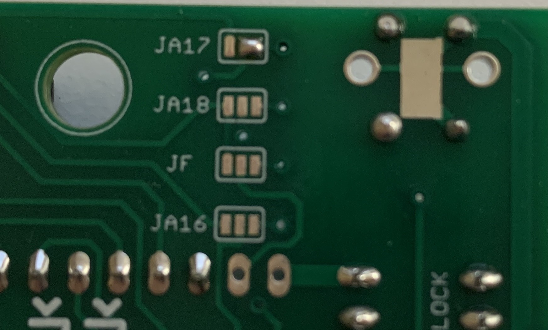

Öncelikle emuatorda doğrudan .bin doayayı çalıştırabiliyorsunuz çevirim yapmanıza gerek yok.
Eğer emulatorda bütün programlar doğru şekilde çalışıyorsa kartuşun arkasındaki jumper ayarları kontrol ediniz.

Jumper ayarını resimdeki gibi yaptım ama yanlış yapmış olabilir miyim?

« Yanıtla #37 : Aralık 02, 2020, 22:44:34 ÖS »
Bu şekilde olacak:

Çok teşekkürler... Yalnız emin olmak için soruyorum, yanlış birşey yapmamak adına.
Sizin resimdeki lehimlere bakınca jumper'ların altındaki (bende iki boş görünen) delikler de lehimli. Yani 32 pinli, dolayısıyla sanki bendekinden farklı EPROM'lara yönelik konfigürasyon gibi geldi bana. Ne dersiniz?

Şimdi devreyi detaylı inceledim, sizin yaptığınız jumper ayarı yeterli görünüyor, benim fazladan yaptıklarım 27-512 için bir fark yaratmıyor.

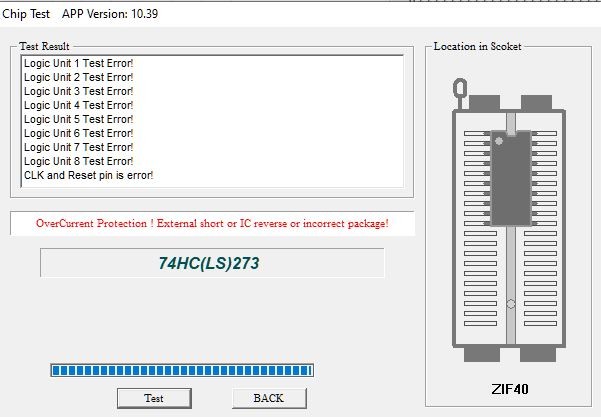

Belirttiğiniz şekilde yaptım ancak durum yine aynı... Donanımdan kaynaklanmadığını düşünüyorum ama 74LS273 çipi de çok ısınıyor (2 farklı denedim), bilemiyorum. Sanki yazılım tarafında bir hata yapıyorum ama emülatörde de çalışıyor. Biraz daha bakınayım bari... Çok teşekkürler.

tl866 programlayıcı kullanıyorsanız 74 srisi entegrelerin çoğunu test edebiliyor, nasılsa soketli.

Belirttiğiniz şekilde 74 çiplerini denedim, 74LS273 çipinde hata verdi TL866. İki adet getirtmiştim, ikisi de bozuk demek ki. Bu durumda zaten software'i deneyemeyeceğim şimdilik. Ama çok teşekkür ederim size, en azından ilk hata noktasını bulduk.

Son durumu paylaşayım istedim. Arızalı olan 74LS273 yerine test edip çalıştığını gördüğüm yeni çipi taktığımda her şey normal çalışmaya başladı. Kendime artık birkaç değişik Magic Desk kartuşu yapabilirim demektir. @fort_apocalypse size yönlendirmeleriniz için teşekkür ederim
