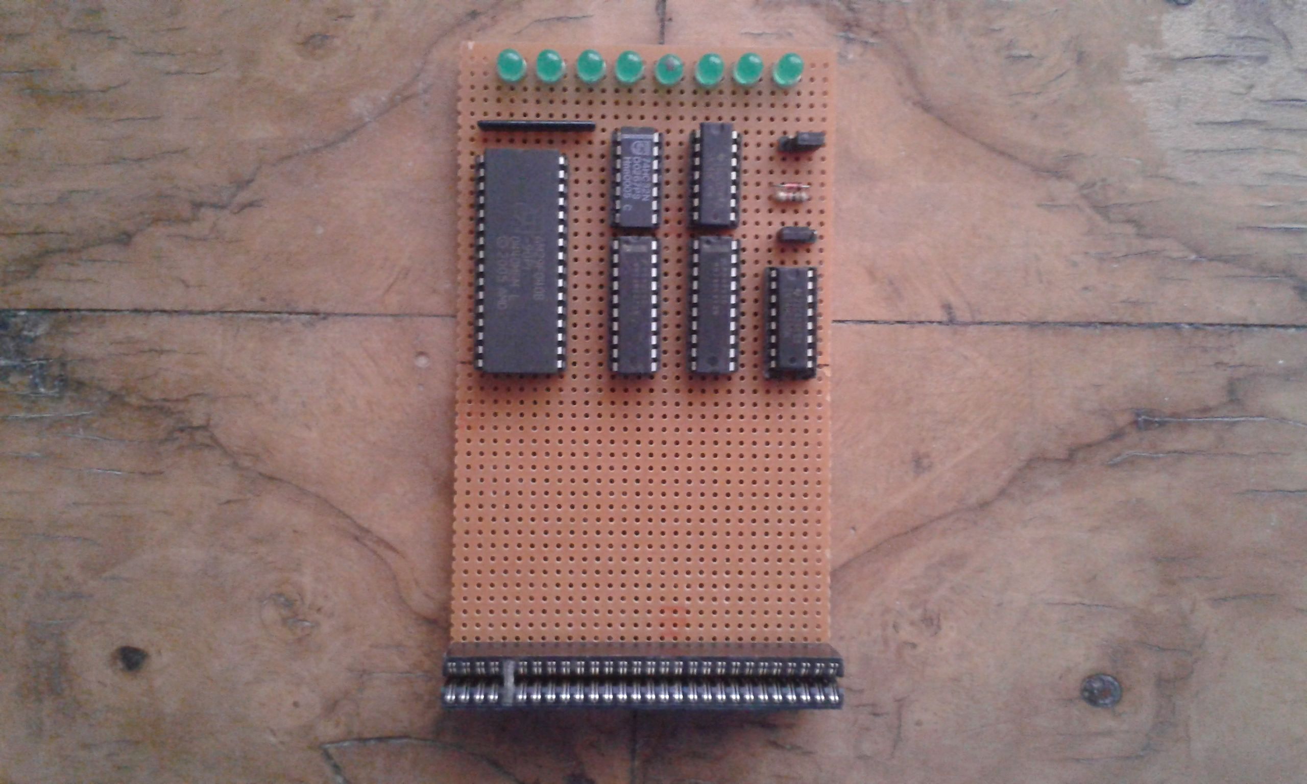

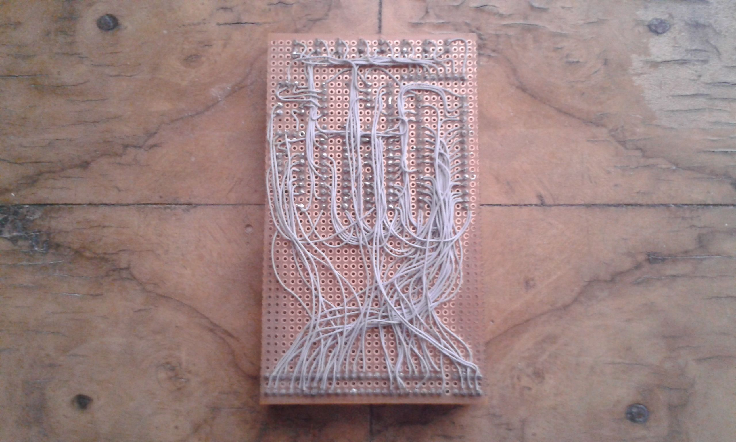

misket
Fikir vermesi açısından bendeki Winston's Diagnostic Board'un fotolarını paylaşayım. Çekilen kablo miktarı görüldüğü gibi pek az sayılmaz, bir PCB bastırmak düşünülebilir =)
