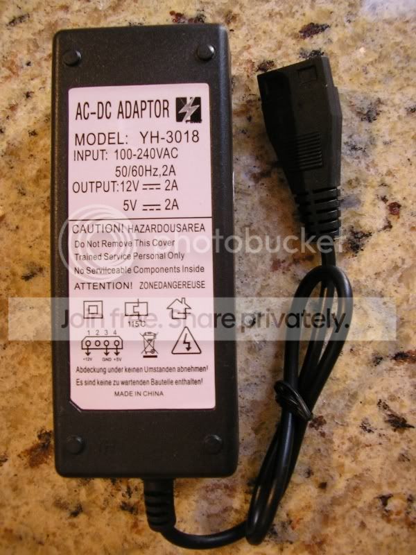

Abi selamlar tekrardan. Dediğiniz adaptörü hepsiburada'dan alıp denedim ama çalışmadı konsol. Elektrikçiye götürdüm mervesan'da sorun diğeri elektrik vermiyor dedi yani neogeocd'nin adaptör de sıkıntı varmış. Bunu tamir yapabilecek biri var mıdır ücret karşılığında ya da nereden bulabilirim yenisini bilginiz var mı?
Mesaj Sayısı: 11.417
« Yanıtla #4 : Ekim 08, 2020, 17:08:31 ÖS »
NeoGeoCD adaptörünün tamiri konusunda pek fikrim yok. İçerisinde bir kapasitör vs. gitmiş olabilir.
Ama farklı bir yöntemle uygun adaptör yapabilirsin. Genelde harici sabit disk kutuları için kullanılan 12v(2A) 5v(2A) veren adaptörler vardır.. NeoGeoCD 10v ve 5v istemesine rağmen çoğu kullanıcı bu adaptörleri modifiye ederek NeoGeoCD'de kullanıyor. Bu sayede 110v dönüştürücüye de ihtiyacın kalmaz.
Yapman gereken 12v, 5v veren adaptör bulmak, orjinal adaptördeki kabloyu söküp, bu yeni adaptörde uygun uçlara lehimlemek. 10v yerine 12v vereceksin ama sorun olmadığını söylüyor herkes (ben de denedim sorun görmedim).

LW3D haklı Ben de forumdan bir arkadaşa neogeo cd için adaptör yapmıştım bu taRz adaptör kullandık gayet stabil çalışıyor sıkıntı yaşamadık 😉👍🏻
