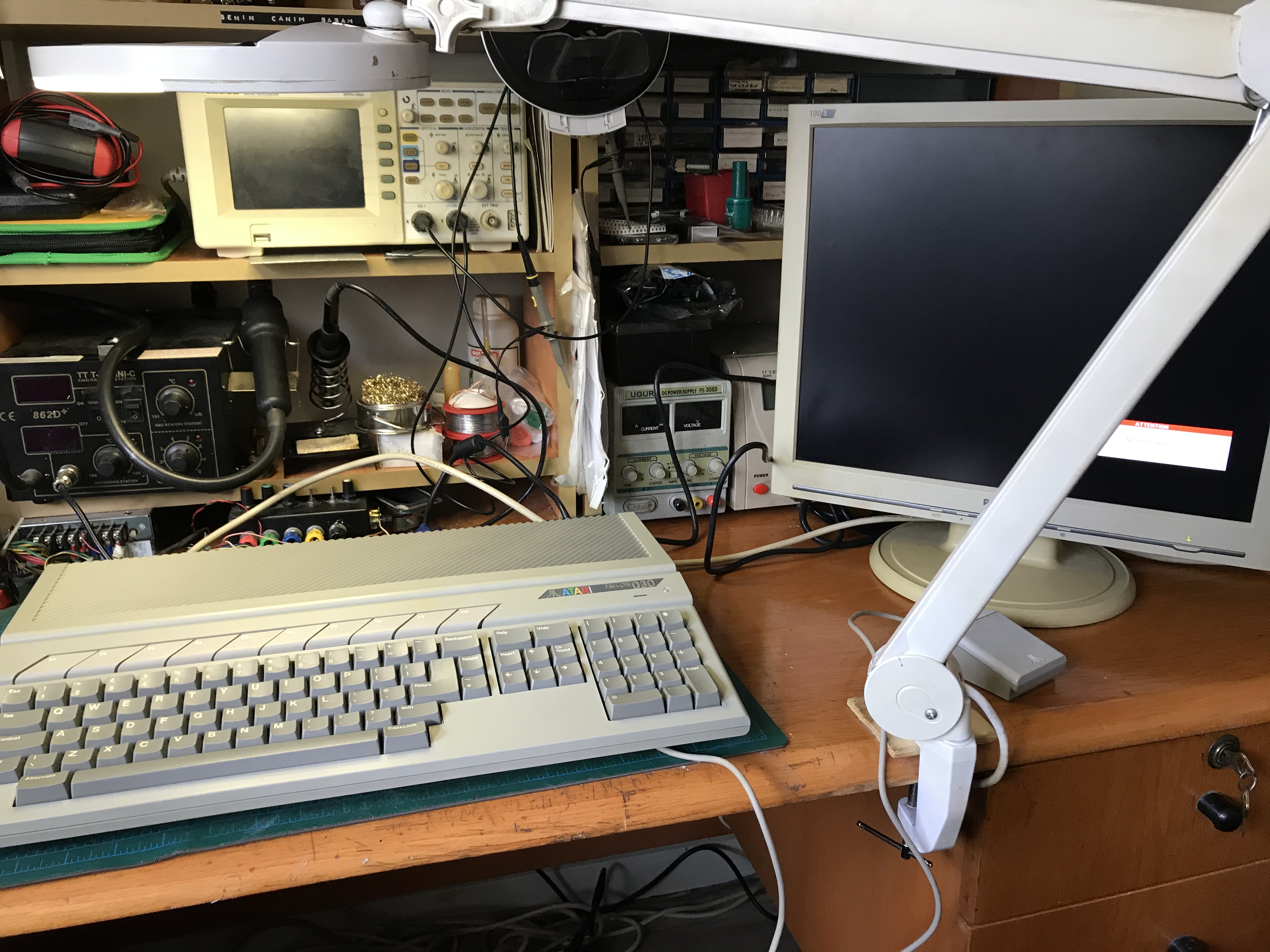

Bakalım cihaz halihazırda çalışıyor mu
Cihazı kuruyoruz.
Enerji veriyoruz.
Sorun gözükmüyor.

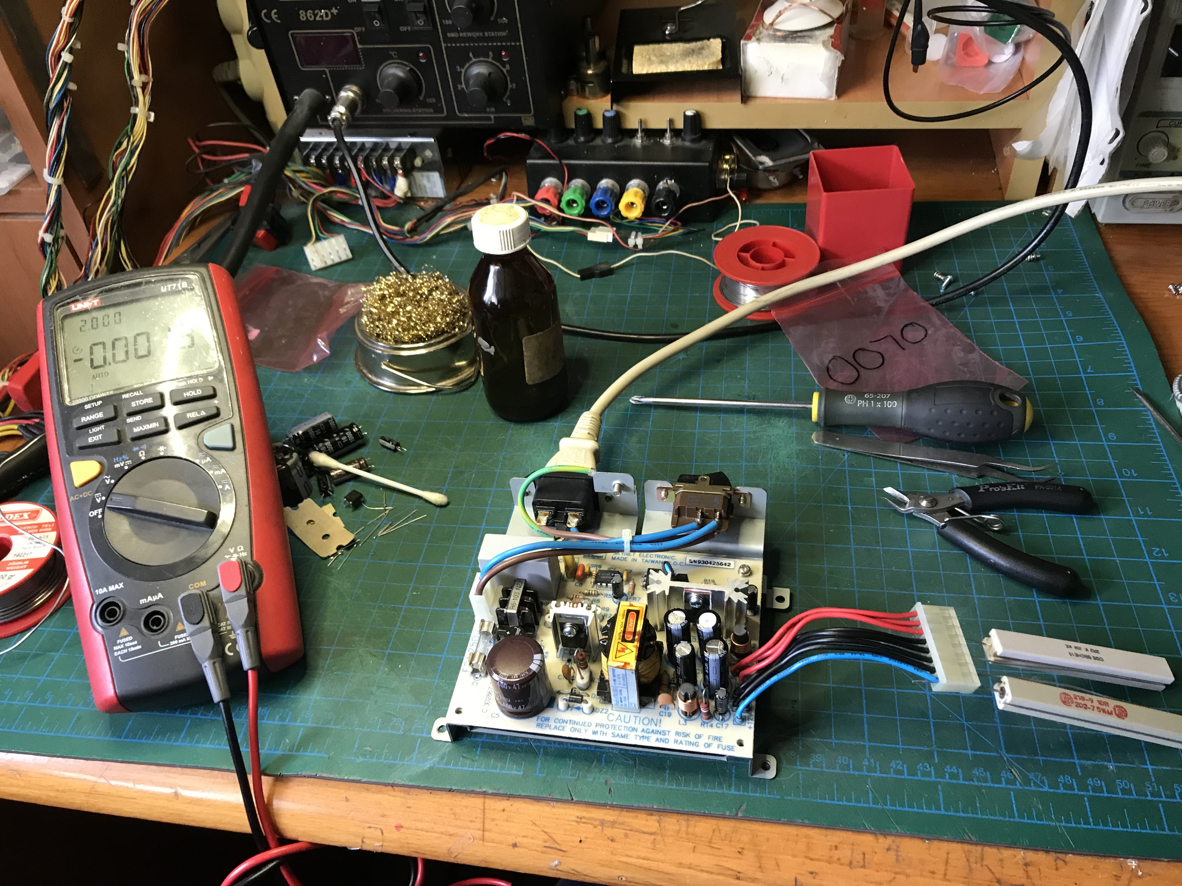

Aynı dükkandan satın aldığım test dirençleriyle (dummy resistor) bir test yapsak?
Malum bu PSU'lar yük olmadan test edilemiyor.
Her şey yolunda gözüküyor.
Direnç yok derseniz alternatif olarak 5 Volt hattına 12 Volt 24 Watt'lık bir lamba takıp test edebilirsiniz. Işığı gördüyseniz (lambayı kastediyorum, diğer ışığı gördüyseniz muhtemelen rectifier'ın bacakları birbirine değmiştir)  yaklaşık 1 amper çekiyor olmalı.

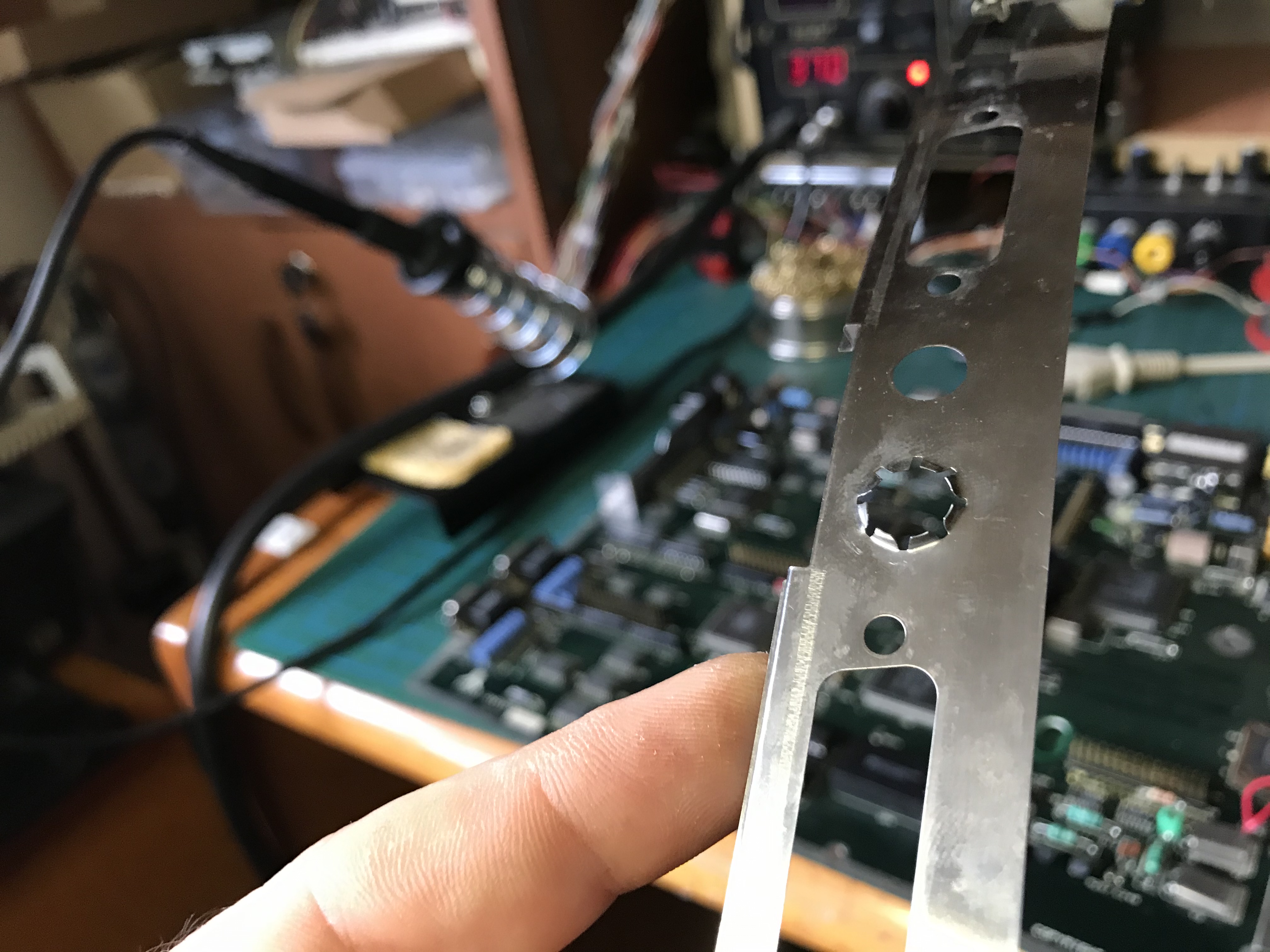

Bizi en çok RF shield'ın anakarta lehimlenmiş olması zorladı.
Ama sonunda söküldü

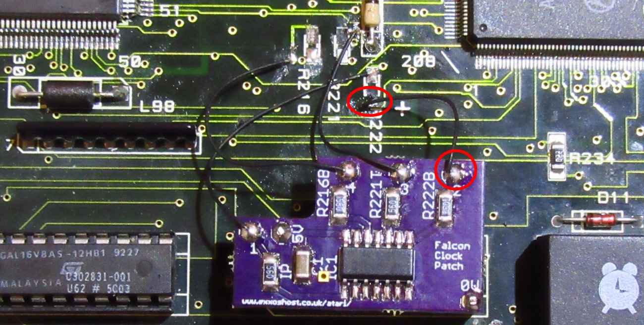

3-)Clock Patch
Bu iş için rahat çalışabilmek adına öncelikle Dallas RTC (Real Time Clock (saat işte)) sökelim.
Söktük
Şimdi gelelim patch'e ve bunun niye yaptığımıza

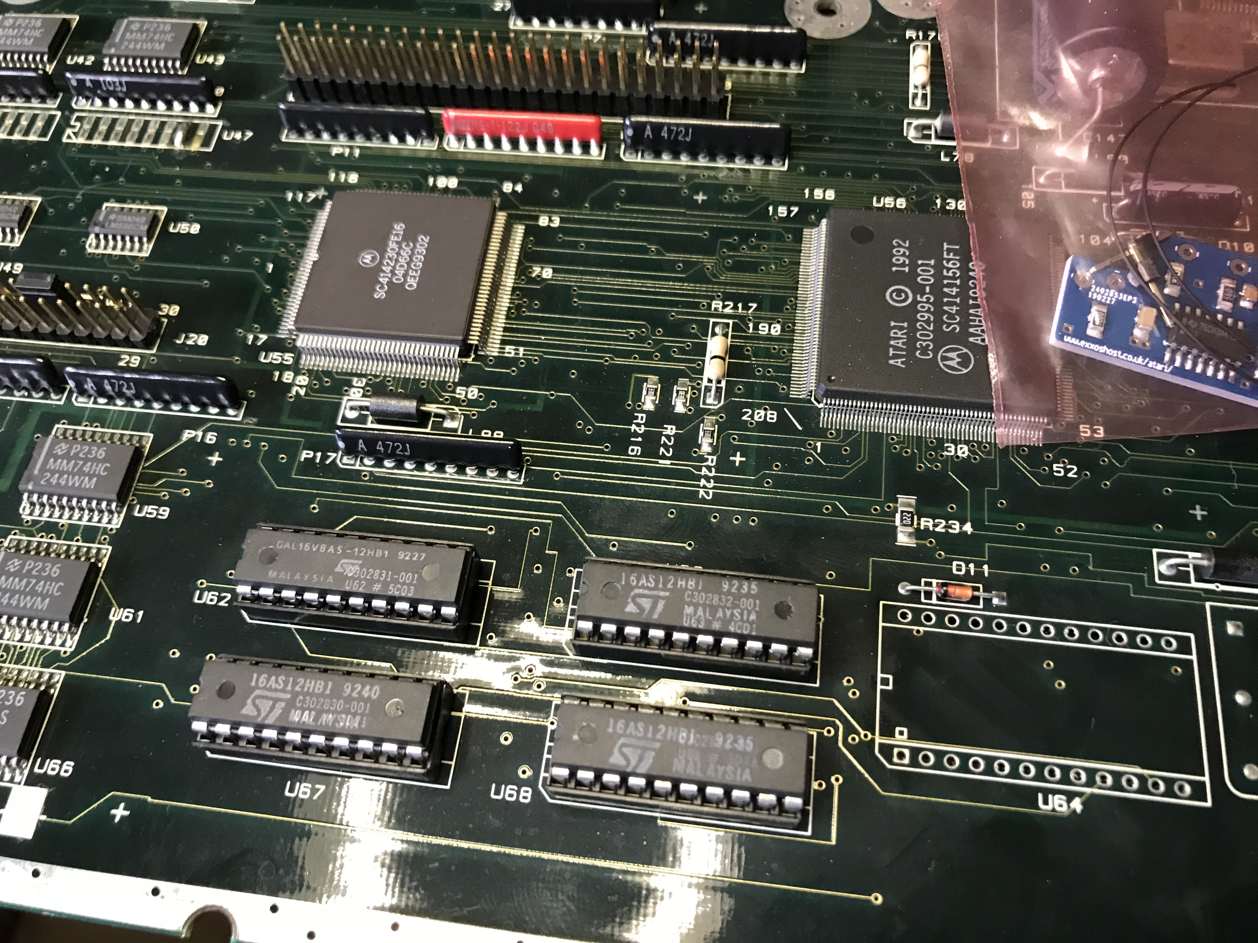

Falcon'daki sorun, 16MHz saatin kaynağının, kendisine bağlı olan her şeyi çalıştıracak kadar güçlü olmayan tek bir kaynaktan gelmesidir. Atari, bu saat hattını 3 yola bölüyor bazı küçük dirençler ile (R221,R222,R216).
Ne yazık ki, bu, bir hattaki gürültünün diğerinden gelen gürültüyle birleştiği sinyallerde back ringing denen "geri çalmaya" neden oluyor. Bu kadar düşük direnç değerleri ve her yerde çalışan çeşitli uzunluklardaki hatlarda, temelde bir karmaşaya dönüşüyor. Exxos'dan aldığım bu ara bellek kartı bu 3 sinyali arabelleğe almayı amaçlıyor.
Bu kart 3 saat hattının tümü ayrı ayrı çalıştırılır ve "çift saat darbelerine" neden olabilecek ve Falcon'un DMA devresinin bazı bölümlerinde arızalara neden olabilecek zil sesini azaltmak için tampon dirençlerine sahiptir.
Bu kartlar, saat hatlarındaki gürültüyü çözmek için düşük maliyetli, kompakt bir çözüm sunar ve insanların yaşadığı birçok sorunu çözmüştür.
Bu arada unutmayın her yerde satılan clock patch aynı şekilde takılmıyor. Yani sadece bu siteden aldıysanız bu şekilde uygulayın. Satıcının iddiası diğer satılan patch'lerin halen kusurlu olduğu yönünde olduğunun da altını çizeyim.

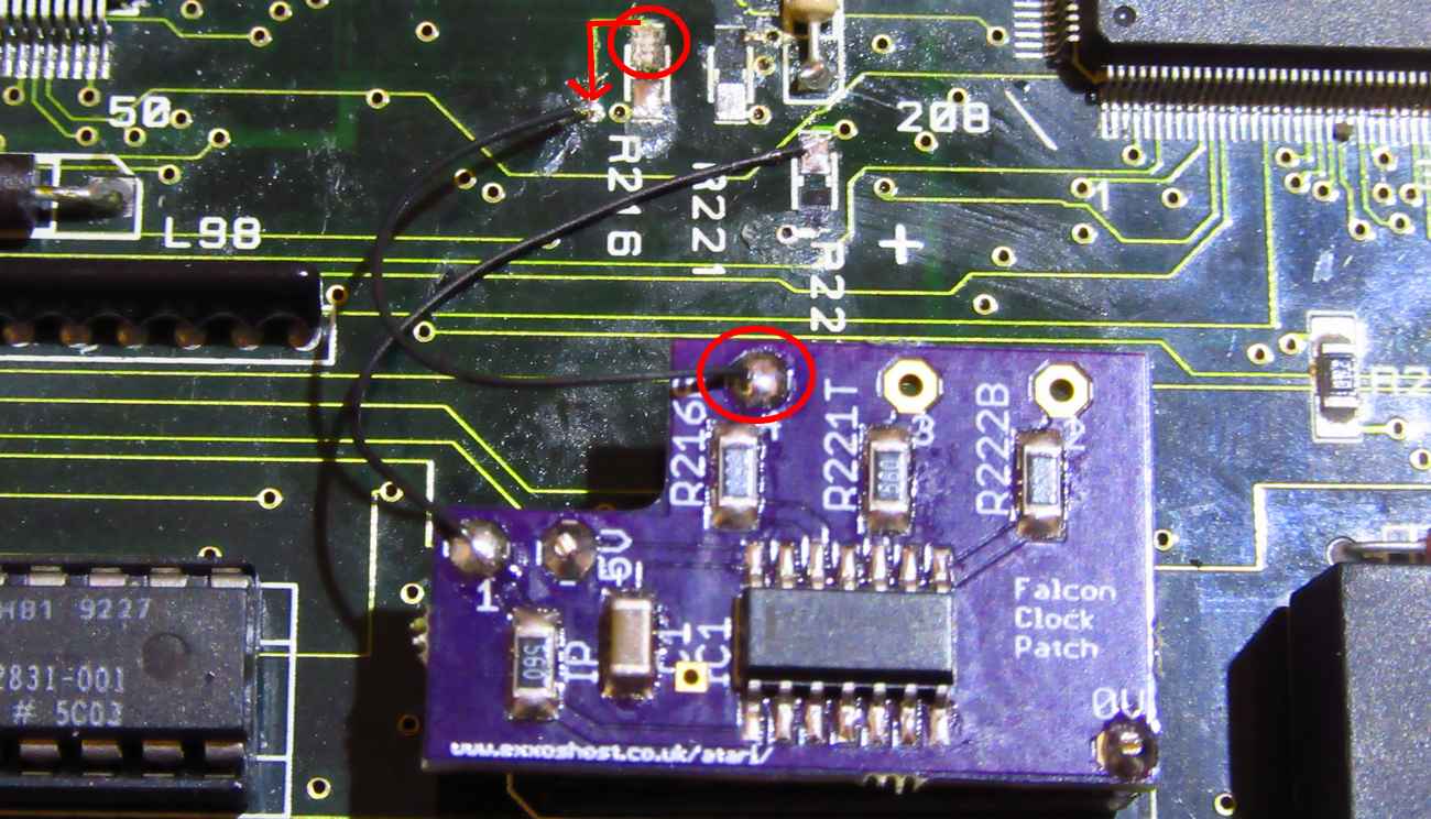

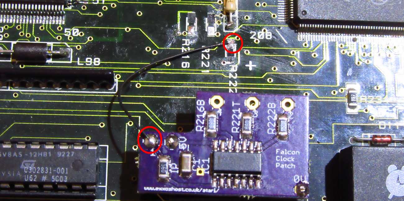

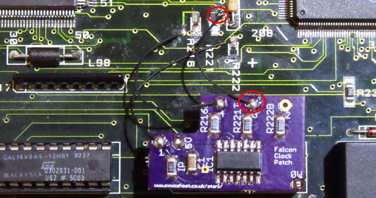

Şimdi eğer bu işlemi daha önce hiç bu işlemin yapılmadığı bir falcon'a yapıyorsanız. Öncelikle 3 direnç'i sökmemiz gerekli.
R221,R222,R216
Bunlar SMT dirençler. Sökmek için de en kolay yöntem üzerine top şeklinde bir lehim koyup öyle çıkarmak. Aksi halde yollara zarar verebilirsiniz.
Jumperları söktük

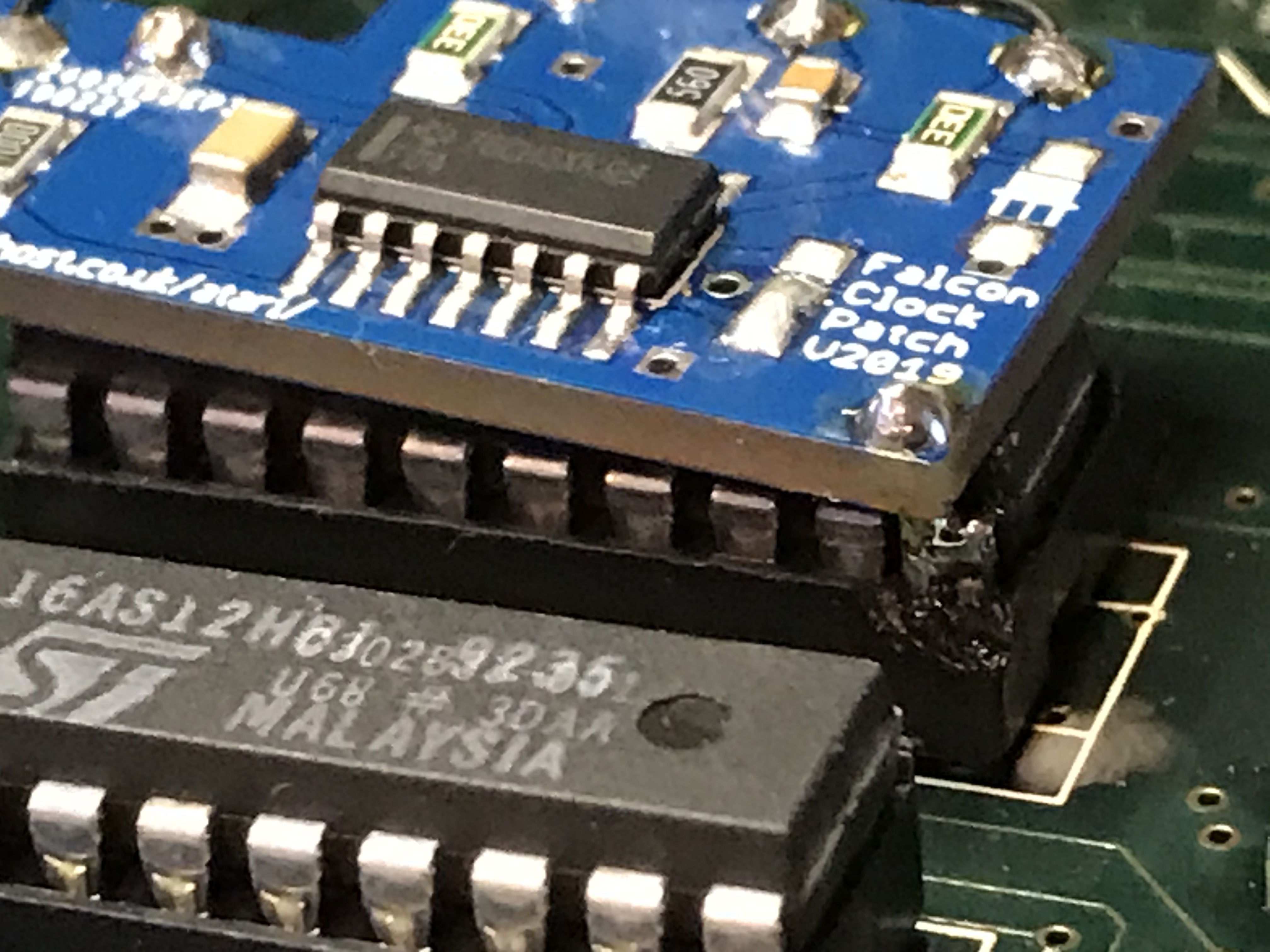

Gördüğünüz üzere son olarak entegrenin sağ alt bacağına kartın aynı köşesindeki bacağı lehimlemek gerekiyor. Bunu kendim yapamazdım açıkçası Bunu yapmak için entegreyi sökebilirsiniz. daha rahat oluyor.
Şimdi geldik bağlantılara.
Ben satıcının linkini de buraya bırakmak istiyorum. Biz bu guide ile yaptık. Ben o detayda foto çekmemiş olduğum için siteden aldığım fotoları paylaşıyorum.
https://www.exxoshost.co.uk/atari/last/falcpatch/index.htm
İşlem tamam

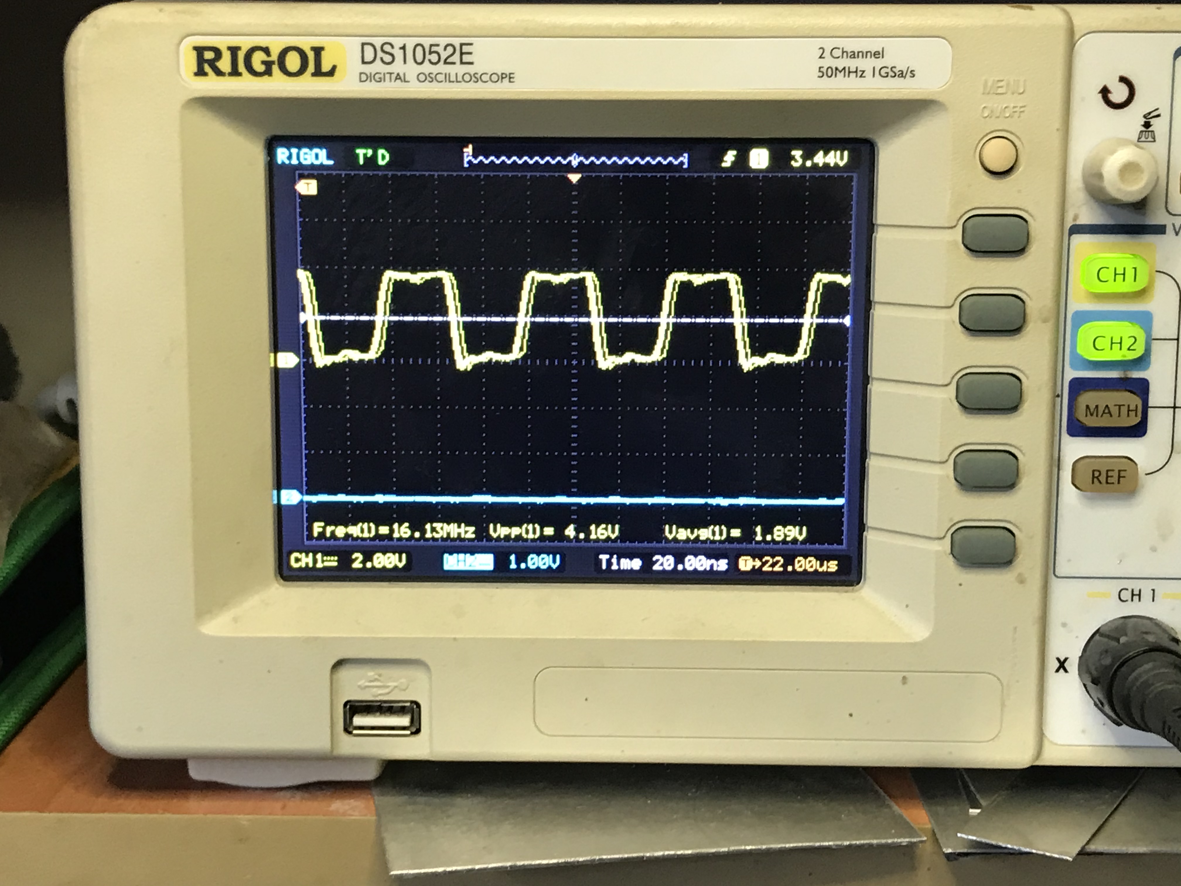

Osiloskopunuz var ise şu şekilde kontrol edilebiliyor clock. (neye bakıyoruz hiç bir fikrim yok Yavuz Baba tamam dedi)

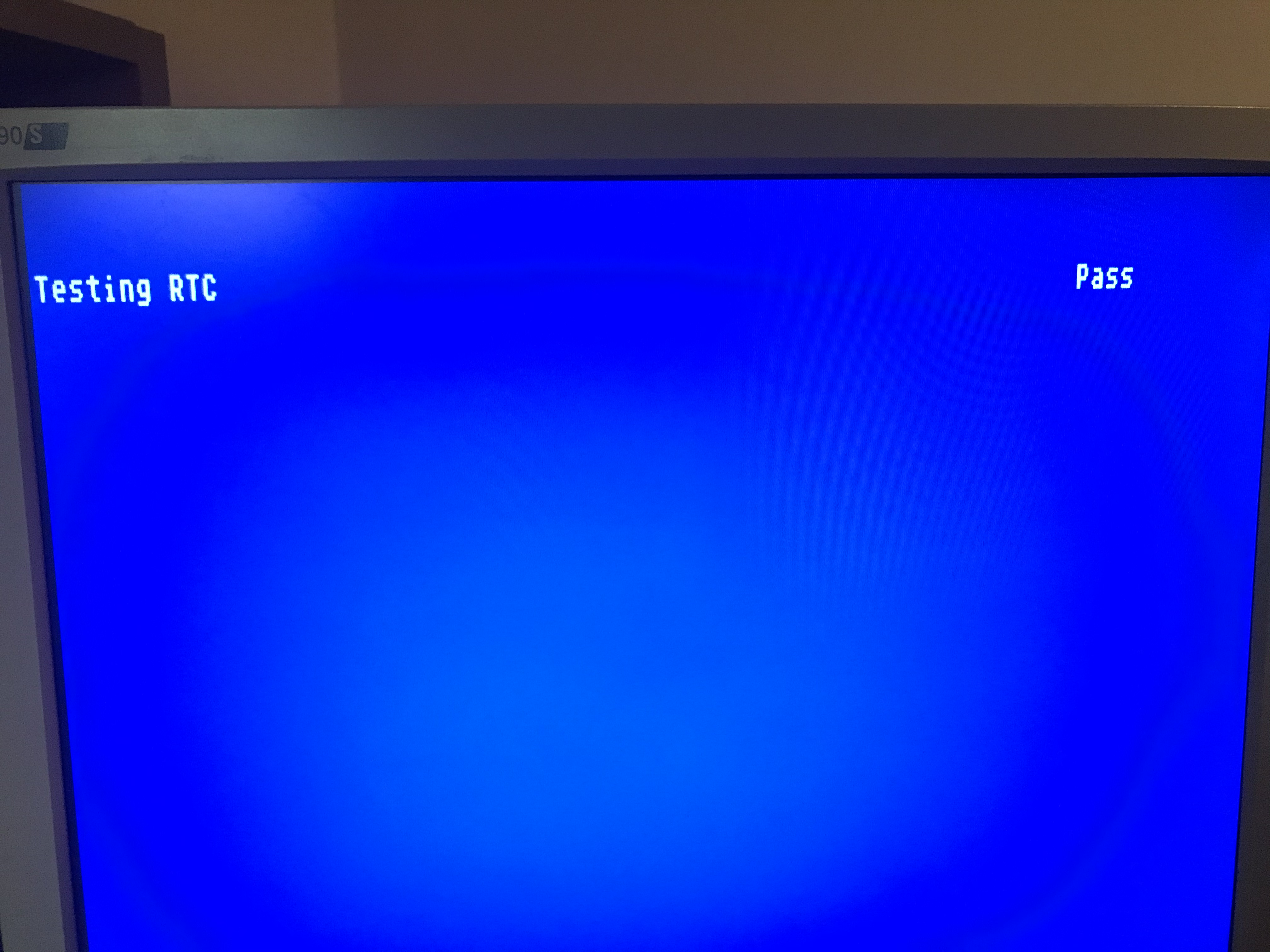

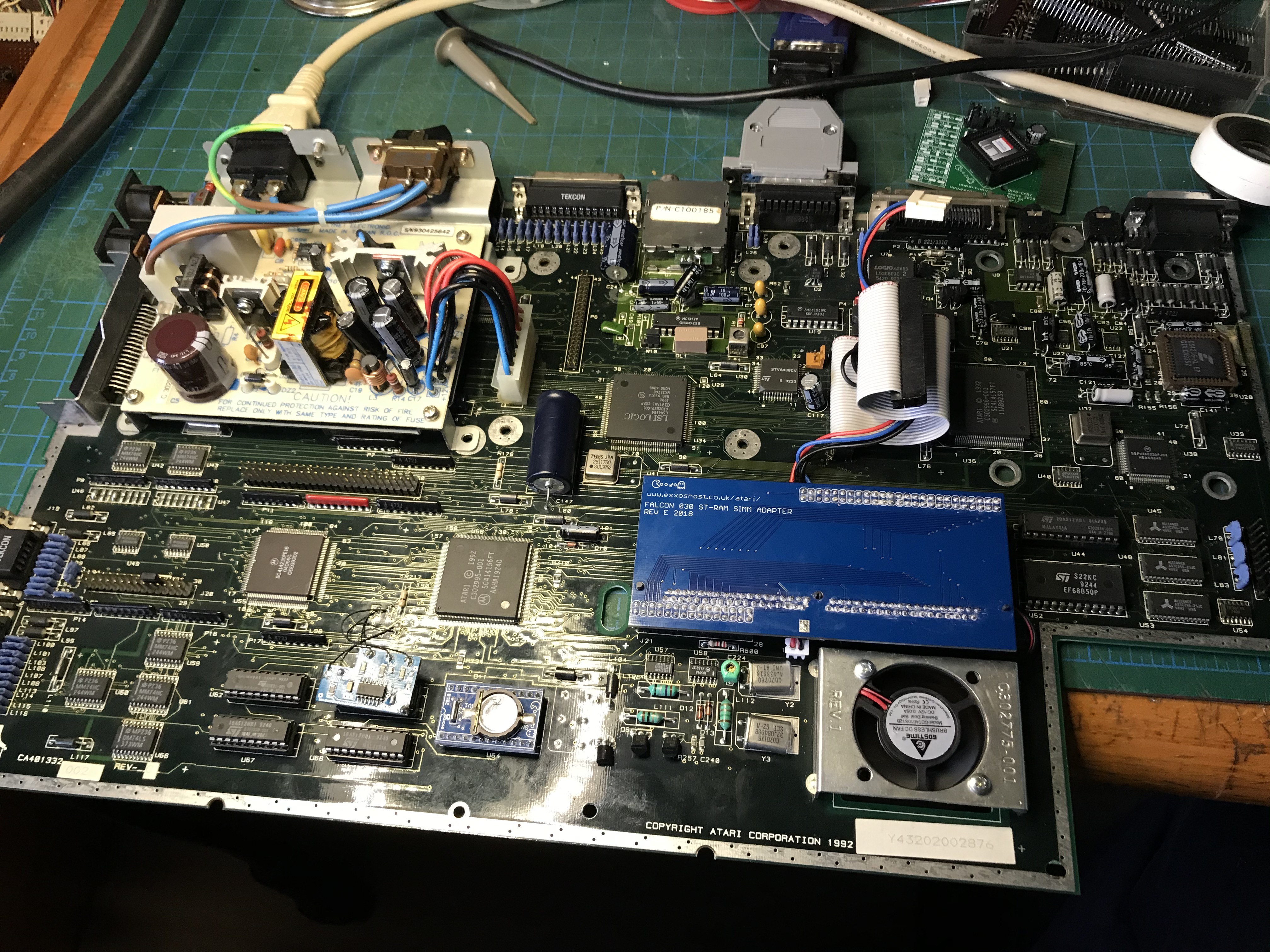

4-)Dallas RTC (saat) değişimi.
Zaten diğer işlemler için saati sökmüştük. Bu Dallas saatlerin pili bir süre sonra bitiyor ve değişemiyor (yani dışarıdan kablo çekip bişiler ile uğraşmak isterseniz ayrı konu).
Bunun yerine yine aynı yerden aldığımız RTC modülü takıyoruz/lehimliyoruz.
Şimdi bir test yapalım. Saat çalışıyor mu diye
Bir de diagnostic kartuşu almıştım aynı yerden. Bu vesile ile onu da denemiş olalım. Bu arada bu saatin üzerine mutlaka yalıtkan bir şey koyun. Çünkü sistem kapandığında mutlaka RF Shield'a değiyor ve 5V şase yapıyor.
Test başarılı

5-)Ram Yükseltmesi
Aldığım modül üzerinde SDRAM yuvası var. Buraya 16MB ram takarsak sistem maksimum değeri olan 14MB'ı kullanabiliyor.
Taktığımız ram'i test edelim. Açılışta yeni rom'umuz bu testi yapabiliyor.
Sorunsuz

RF Shield'ın son parçasını da takıyoruz.
ve sistem çalışmıyor
Kesin bir şase durumu var diye düşünüp kontrol sağlıyoruz ve RAM modülünün RF Shield'a şase yaptığını fark ediyoruz. Araya Koçtaş'tan alınmış bir kaç parça keçeyi yapıştırıyoruz ve yalıtkanlığı sağlıyoruz.
