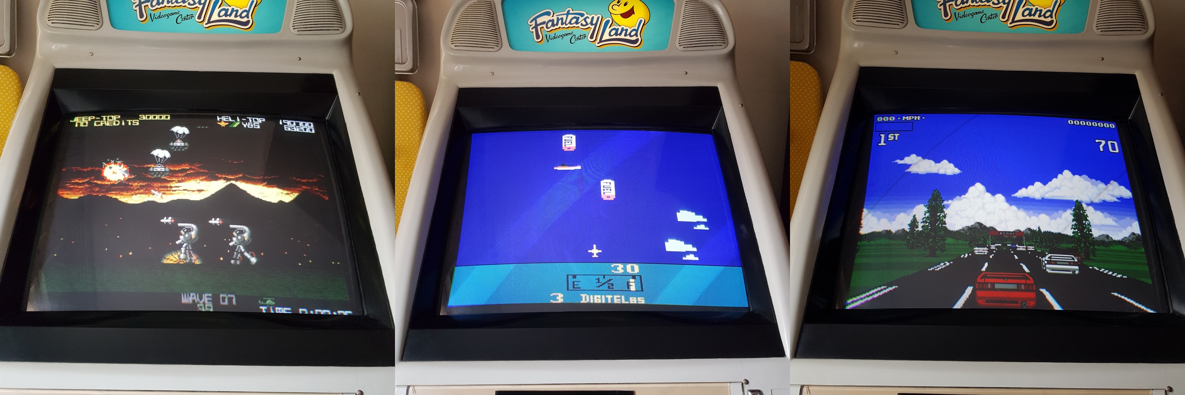

Makineniz LCD'li ise ben Windows PC tavsiye ederim, kendi kabinimde Maximus Arcade + RetroArch + Final burn neo gayet güzel, 1000 liraya alcağın Core 2 duo, Gt 220 li bir makina bile yeter. Grafikleri vektörel grafik gibi yapan efeklerin üstüne birde scanline opengl vsync msync çaktığın zaman mis gibi. Diğer arcade eletlerin gücü anca kendini çalıştırmaya yetiyor. Bu kişisel görüşüm herkes istediğini kullanır.

OK Baby kabin gibiymiş. Kendi yapımın mı?
Dong Man tipi kabinden esinlenerek yaptım, mdf'den bu kadar oluyor.
