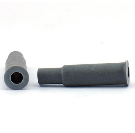

Merhaba
Elinizdeki pompaya Silikon Lehim Pompası Ucu alıp takarsanız sorununuz çözülecektir.
Örnek linki ekliyorum.
https://www.n11.com/urun/silikon-lehim-pompasi-ucu-5-adet-13490986

Ben bunu bir video da izledim biraz faydası oluyor ama büyük delikli elemanları çıkarırken kolay, büyük delikleri olan yerde bolca lehim oluyor eriyince pompa hepsini çekebiliyor ama delikler küçükse pompa deliklerin içinde kalan lehimi çekemiyor, hiç denemedim bununla ama düşününce sorunu çözemez diye tahmin ediyorum. :S

Hocam pompa ucuna takılan yumuşak silikonun çok faydası oluyor mu? Bir de onu internet dışında bulabileceğim bir yer var mı, küçük bir parça için kargo ödemeyim diyorm.
malik
Mesaj Sayısı: 687
« Yanıtla #14 : Ekim 09, 2024, 01:37:16 ÖÖ »
Benim bahsettiğim silikon boru yukarıda eklediğiniz resimlerden değil.
Böyle birşey.
