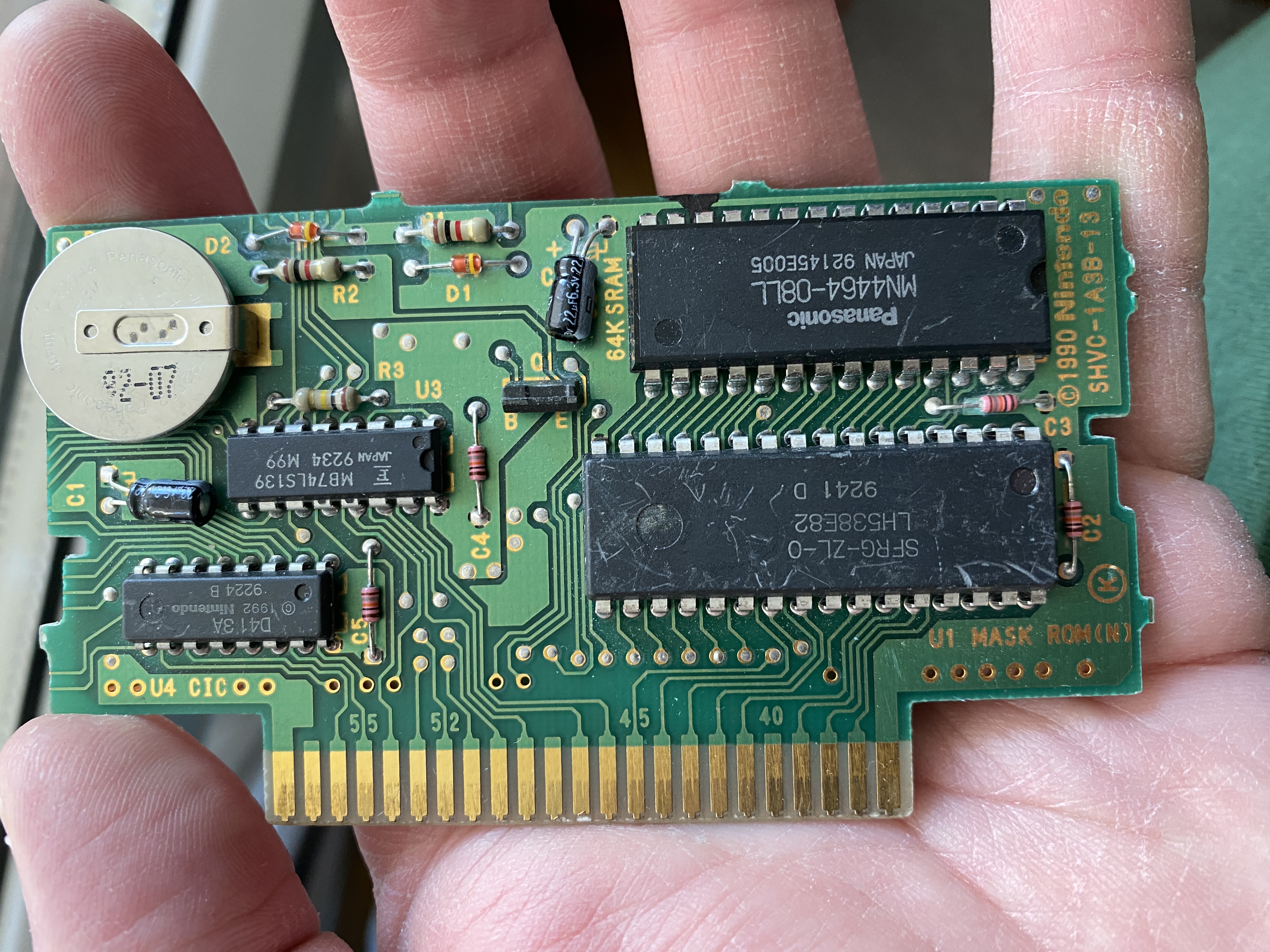

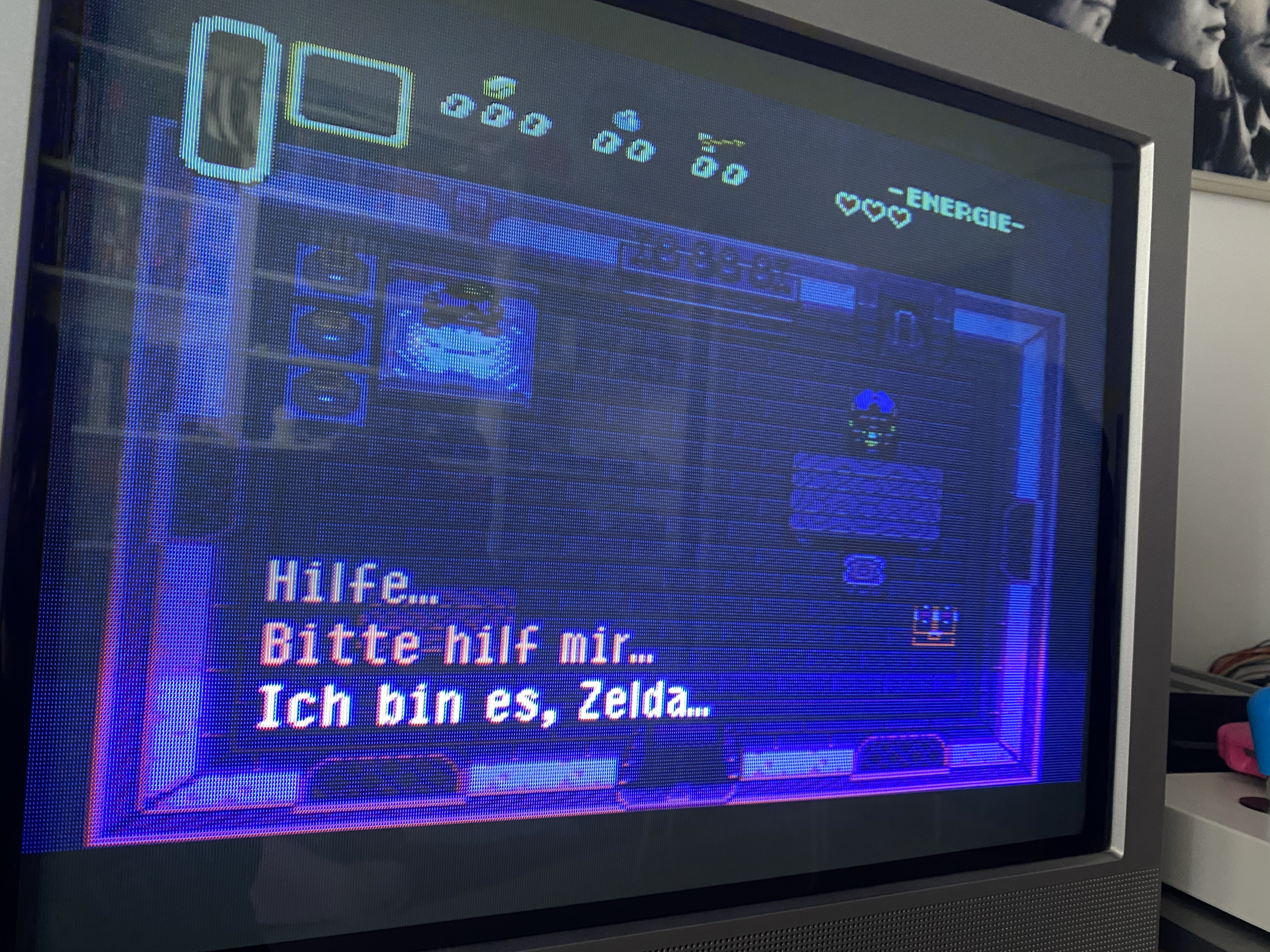

Elime kartuşun plastik kısmı olmayan sadece devre kısmı olarak bir snes oyunu geçti.
Oyunu takıp denedim ve mutluluk göz yaşlarıma hakim olamadım.
« Son Düzenleme: Ocak 20, 2025, 11:35:22 ÖÖ Gönderen: Oğuzhan » Logged
Mesaj Sayısı: 5.156
« Yanıtla #1 : Ocak 19, 2025, 21:21:05 ÖS »

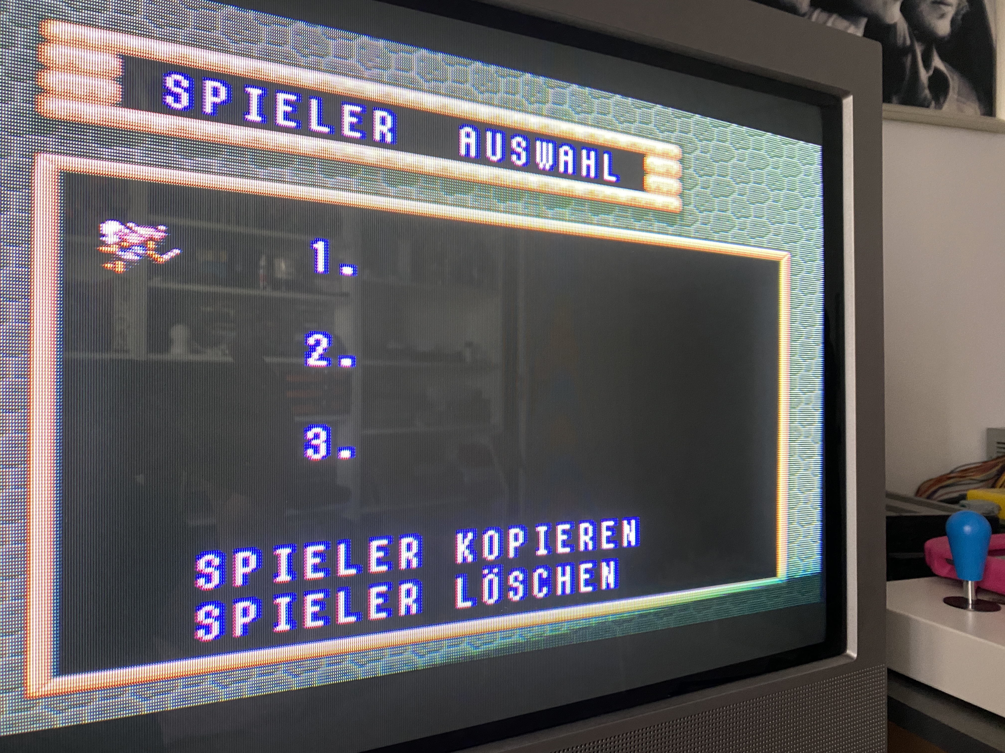

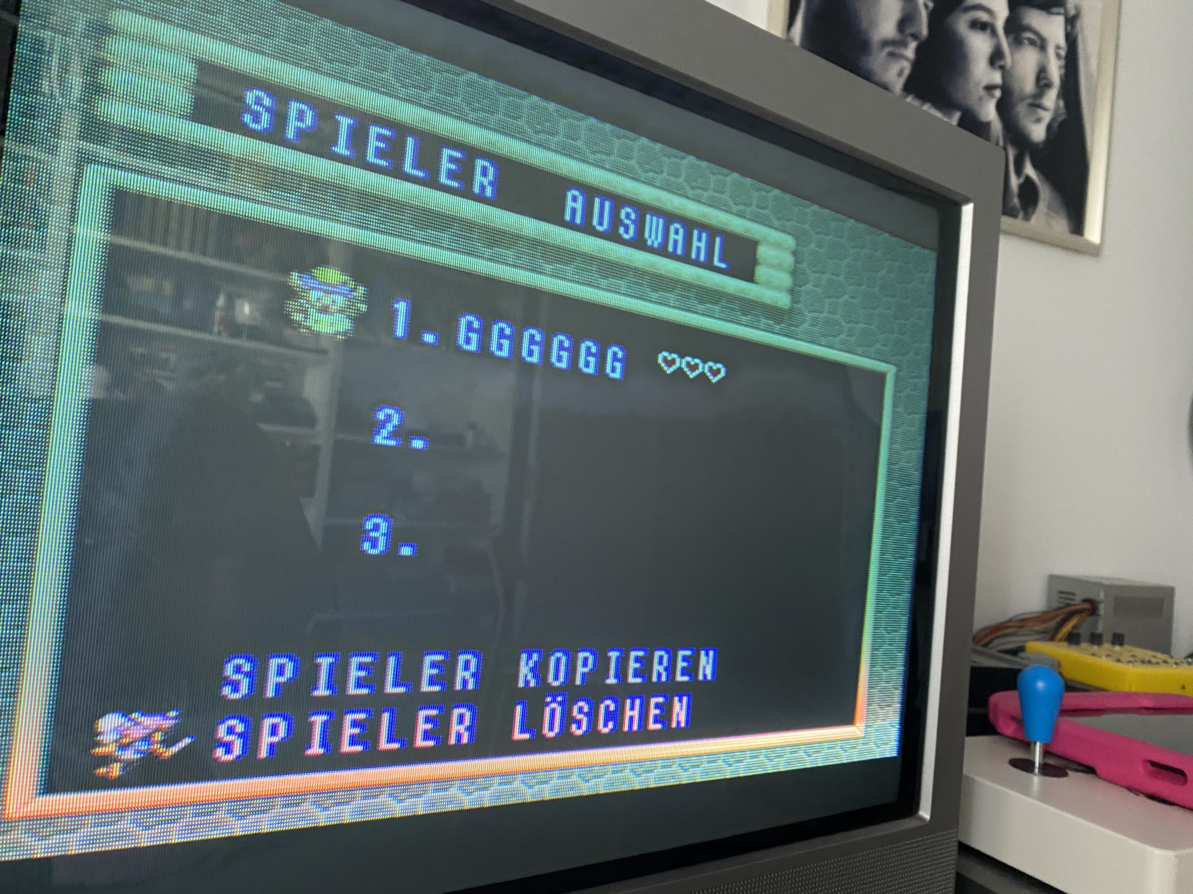

Ama mutluluğum UZUN sürmeyecekti.
Oyun almancaydı. Benim almancam çok zayıf, 90'larda biraz öğrenmiştim ama yetersiz tabi (benim dönem anladı)
Hemen bir çözüm arayıp oyunu ingilizce versiyonuna çevirmek istedim. Zira bu tarz oyunlar çok dil bağımlı.

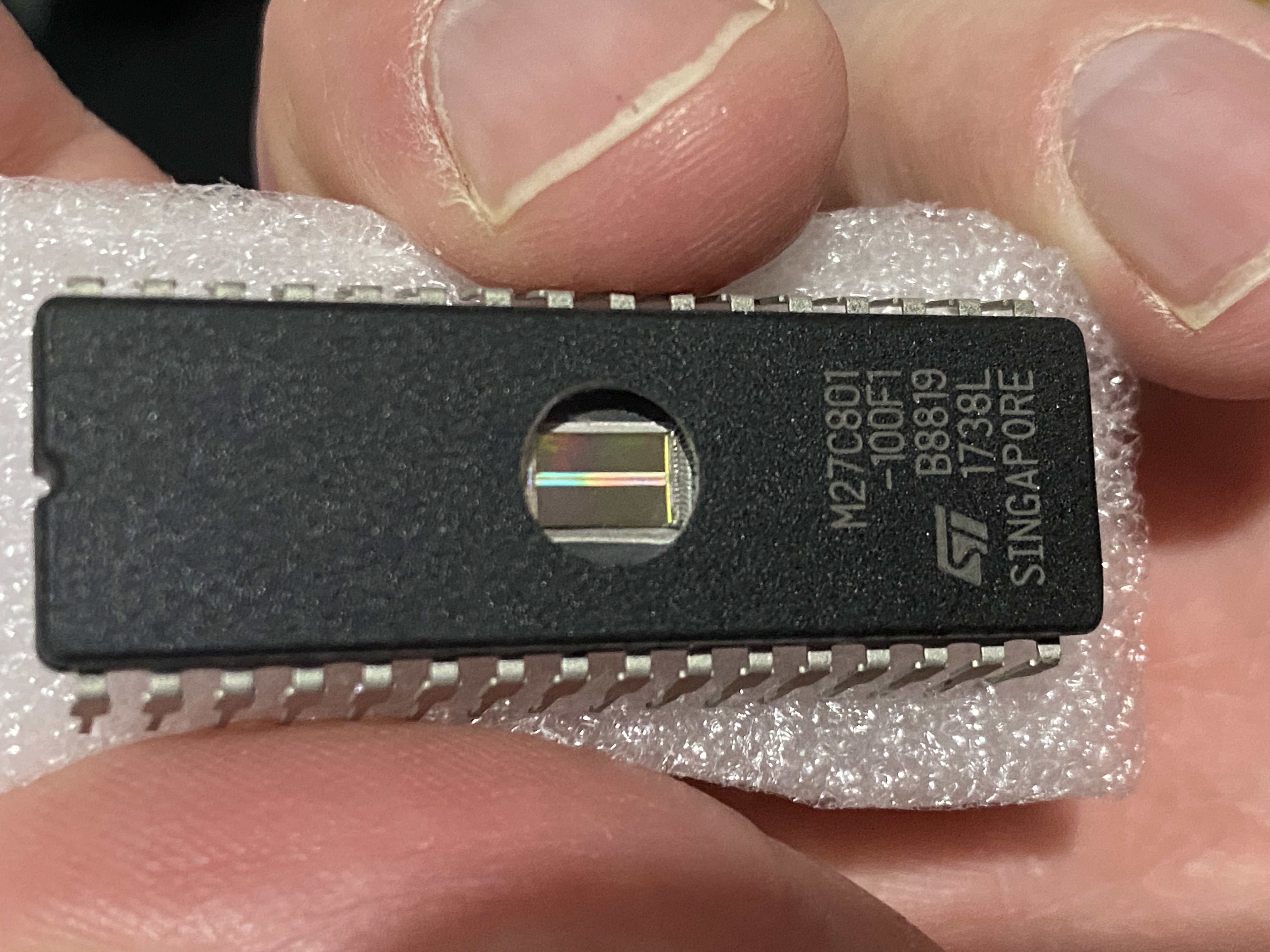

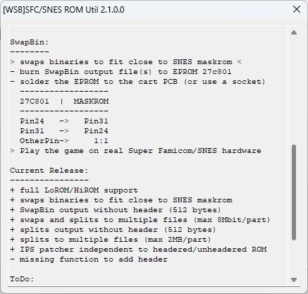

Göreceğiniz üzere burada rom'un boyutu ve kaç mbit'lik olduğunu görüyoruz. Romumuz 8Mbit
Muadil kullanabileceğimiz epromlar ise;
 8 Mbit EPROM için 27C801
16 Mbit EPROM için 27C160
32 Mbit EPROM için 27C322
32 Mbit EEPROM için 29F033

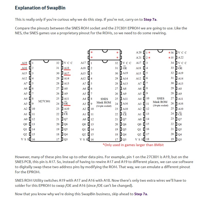

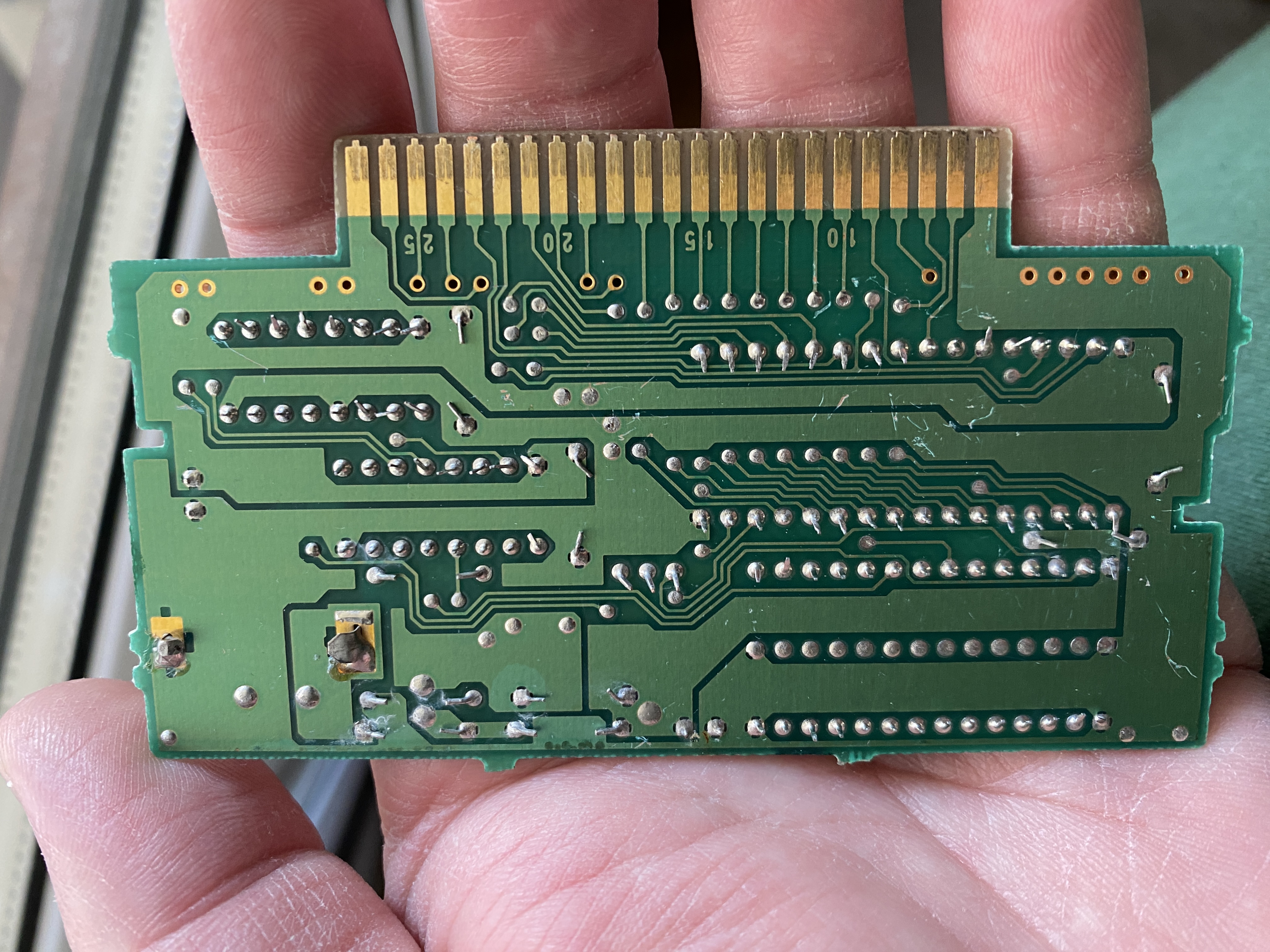

Snes Rom utility çıktısına göre 27C801 kullanabilirim. Ama bu rom tam da muadil değil.
Resimde görüleceği üzere, 27C801 eprom ile orijinal SNES mask rom'unun pinout'u farklı.
Bu da yeni eprom için bir çok kablo lehim işi demek.
Ama sağ olsun bu Snes Utility Rom içerisindeki küçük programcıklardan birisi de bu işimizi kolaylaştırıyor.
A19 A16 A18 A17 adres hatlarını olması gereken gibi değiştiriyor rom üzerinde. Böylece rom'u eprom'a yazınca o bacaklarda bir oynama yapmaya gerek kalmıyor.
Sadece, Output Enable pini yazılımsal değişemeyeceği için buna fiziksel muamele yapacağız.
Menülerden SwapBin'i seçip kaydettiğimizde bin olarak yeni rom dosyamız oluşuyor.

Bu yeni rom için Pin 24 ile Pin 31 bağlantılarının ters yapılması yeterli.

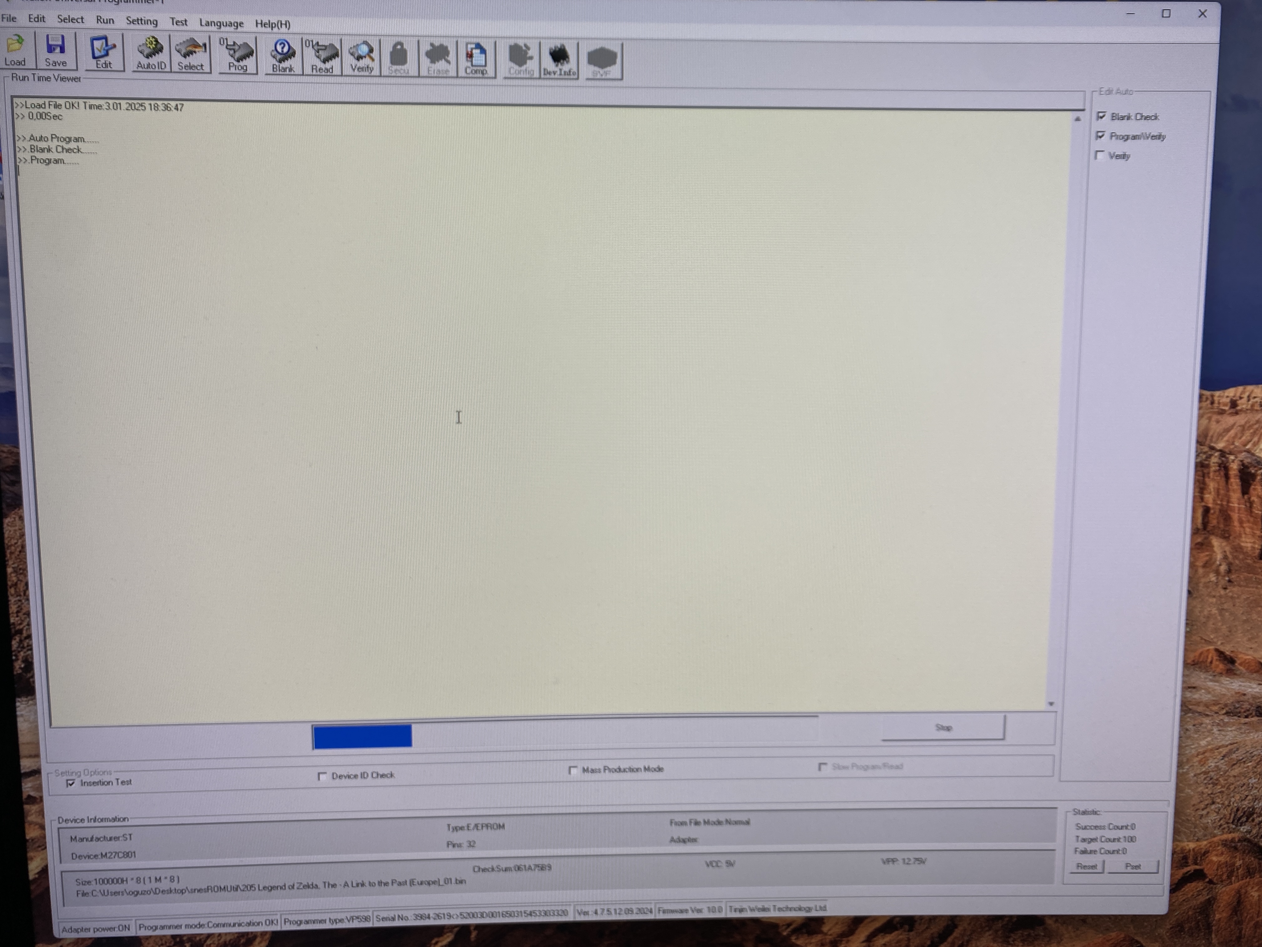

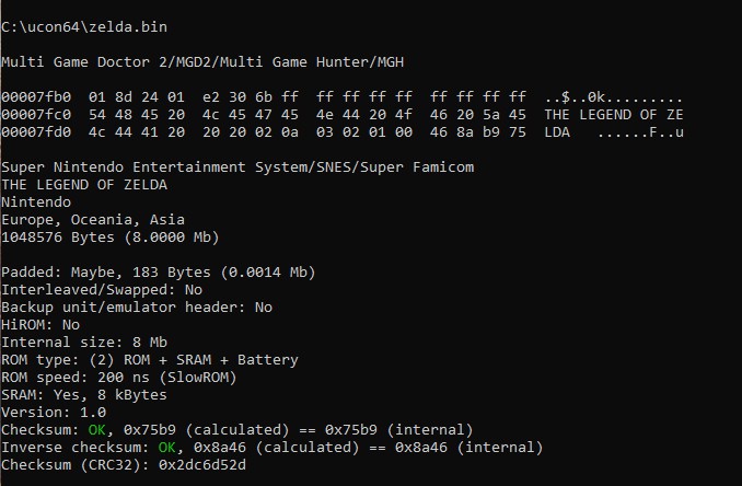

ucon64 yazılımı da yine faydalı bir yazılım. Snes Rom util ile bin olarak kaydettiğimiz dosyayının özelliklerine bakıp her şeyin yolunda olduğundan emin olabiliriz.

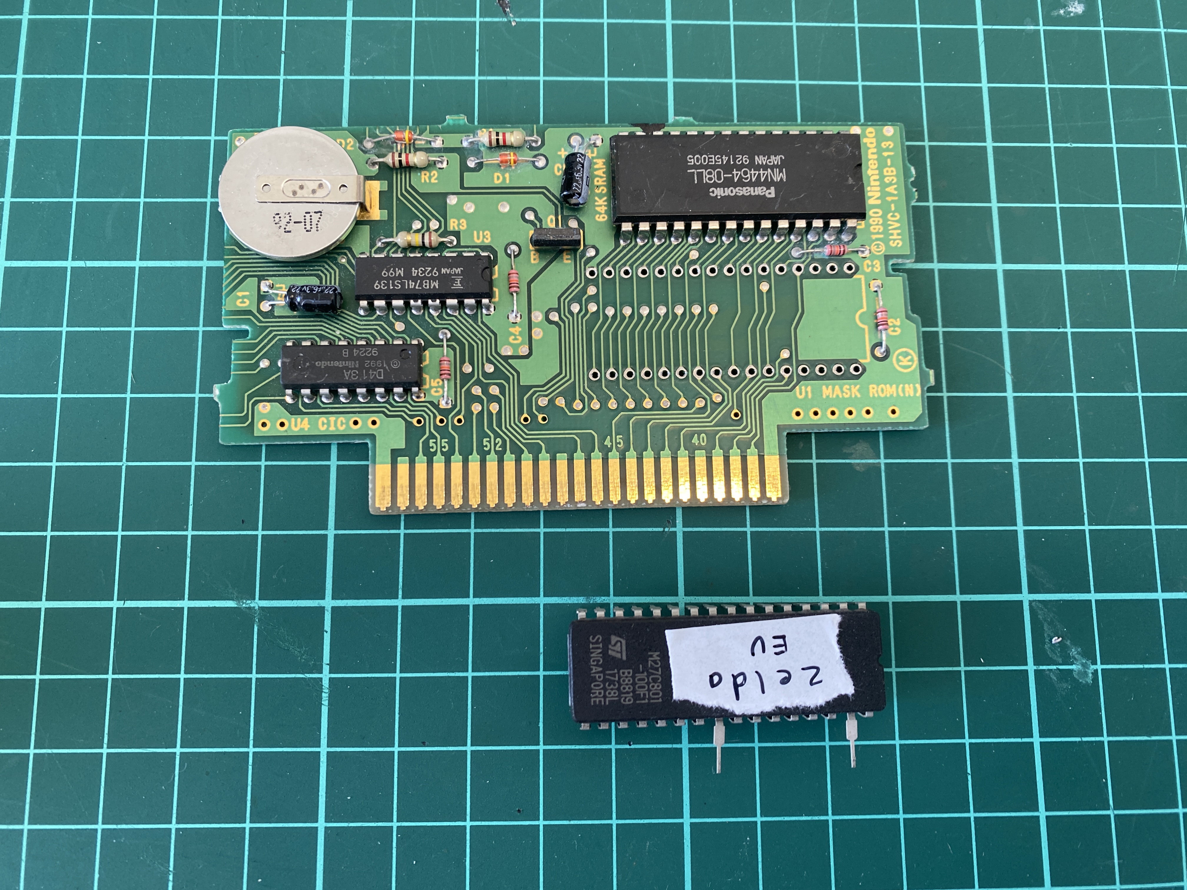

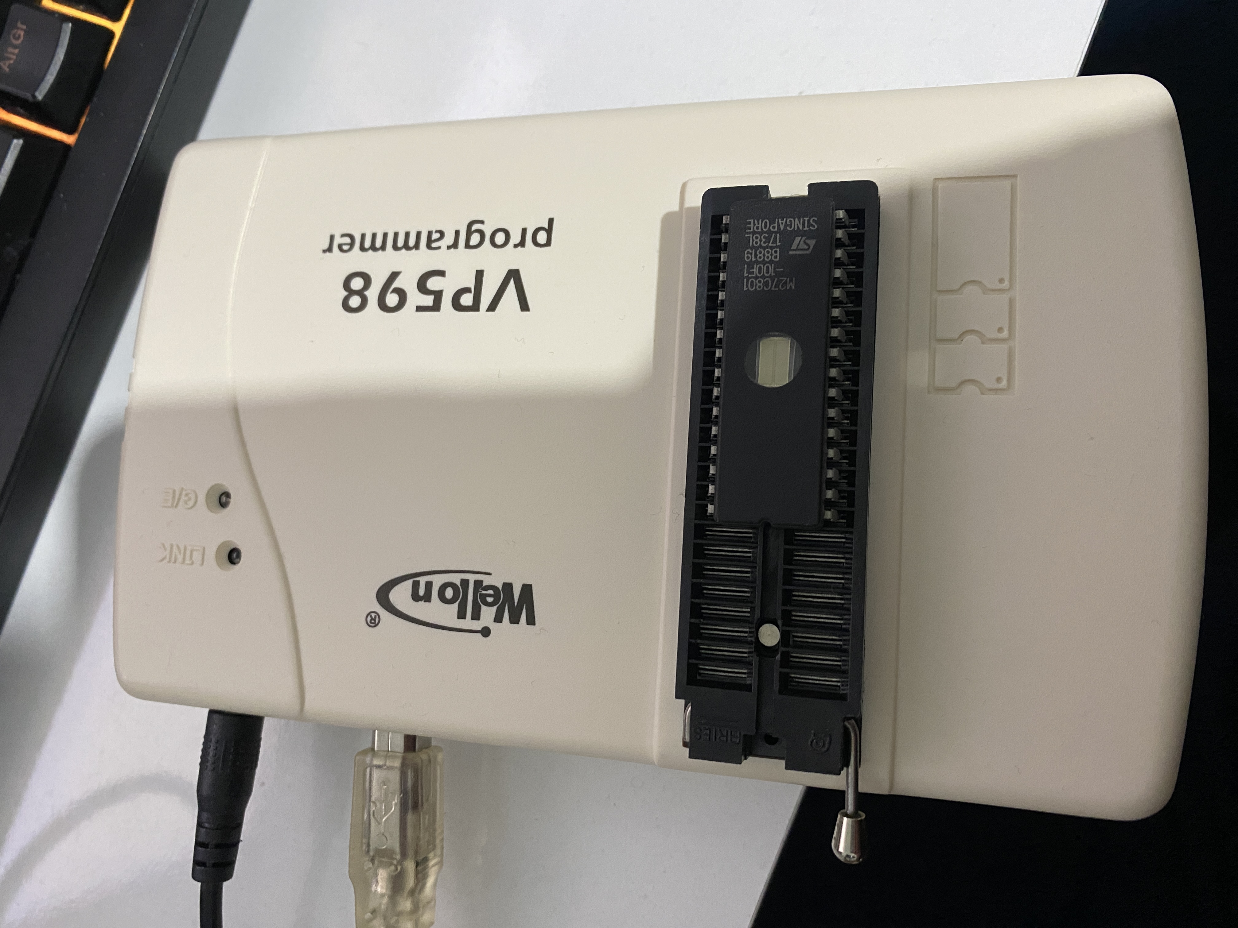

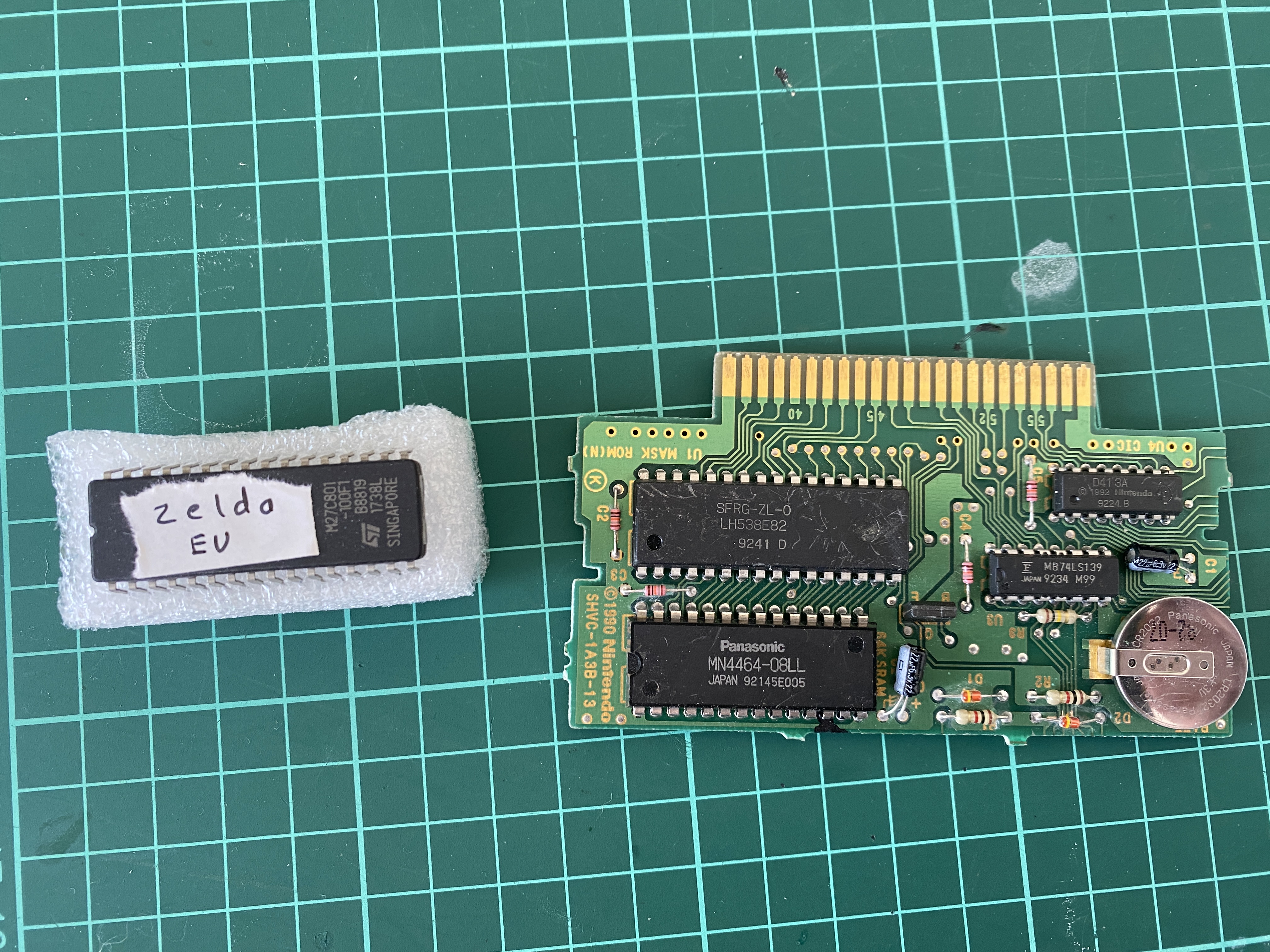

Uygun epromumuz hazır.
Programlayıcımızı hazır ediyoruz.
SwapBin edilmiş ingilizce bölge yeni rom'umuzu yazıyoruz.

« Yanıtla #5 : Ocak 19, 2025, 21:23:01 ÖS »

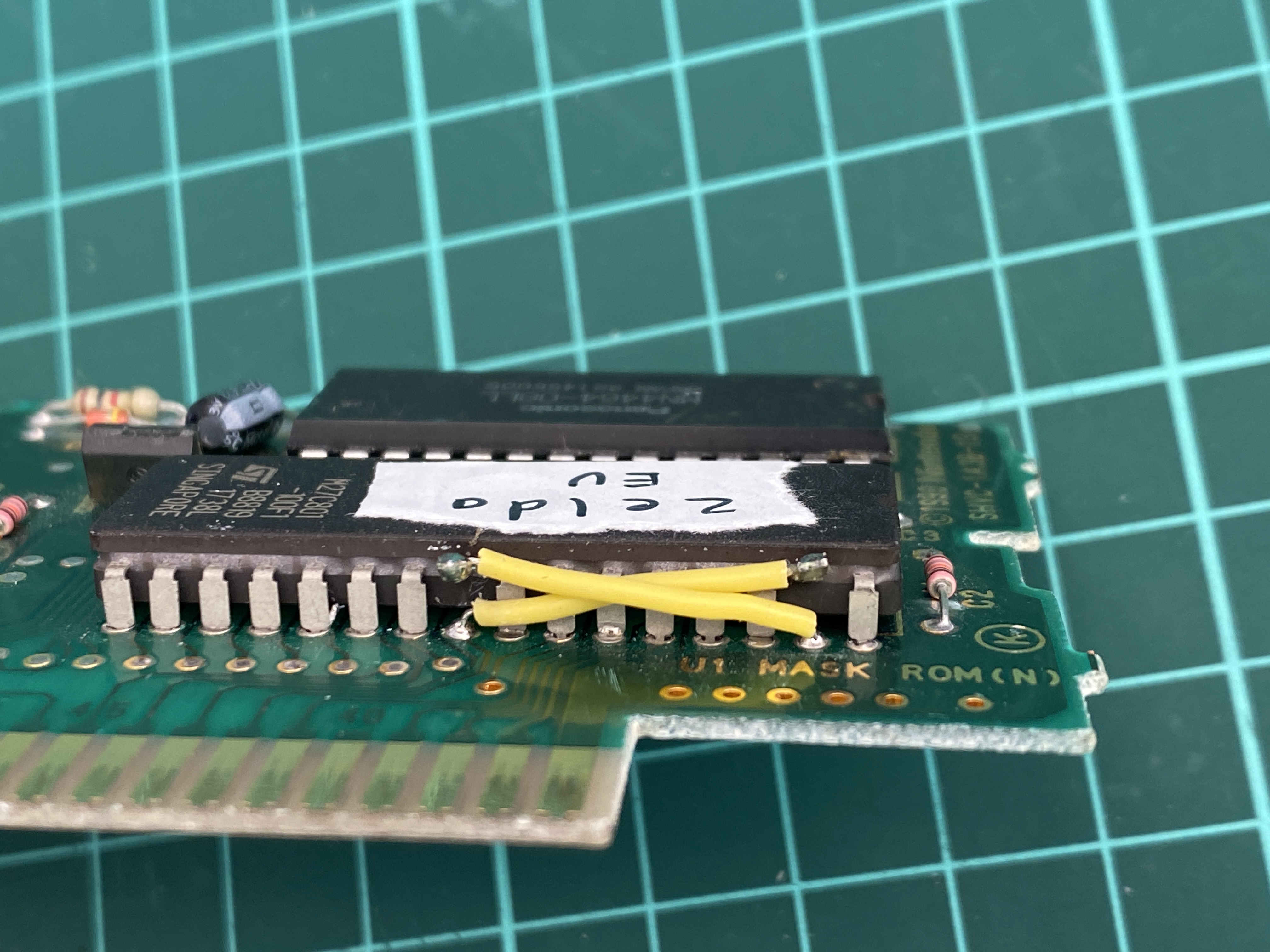

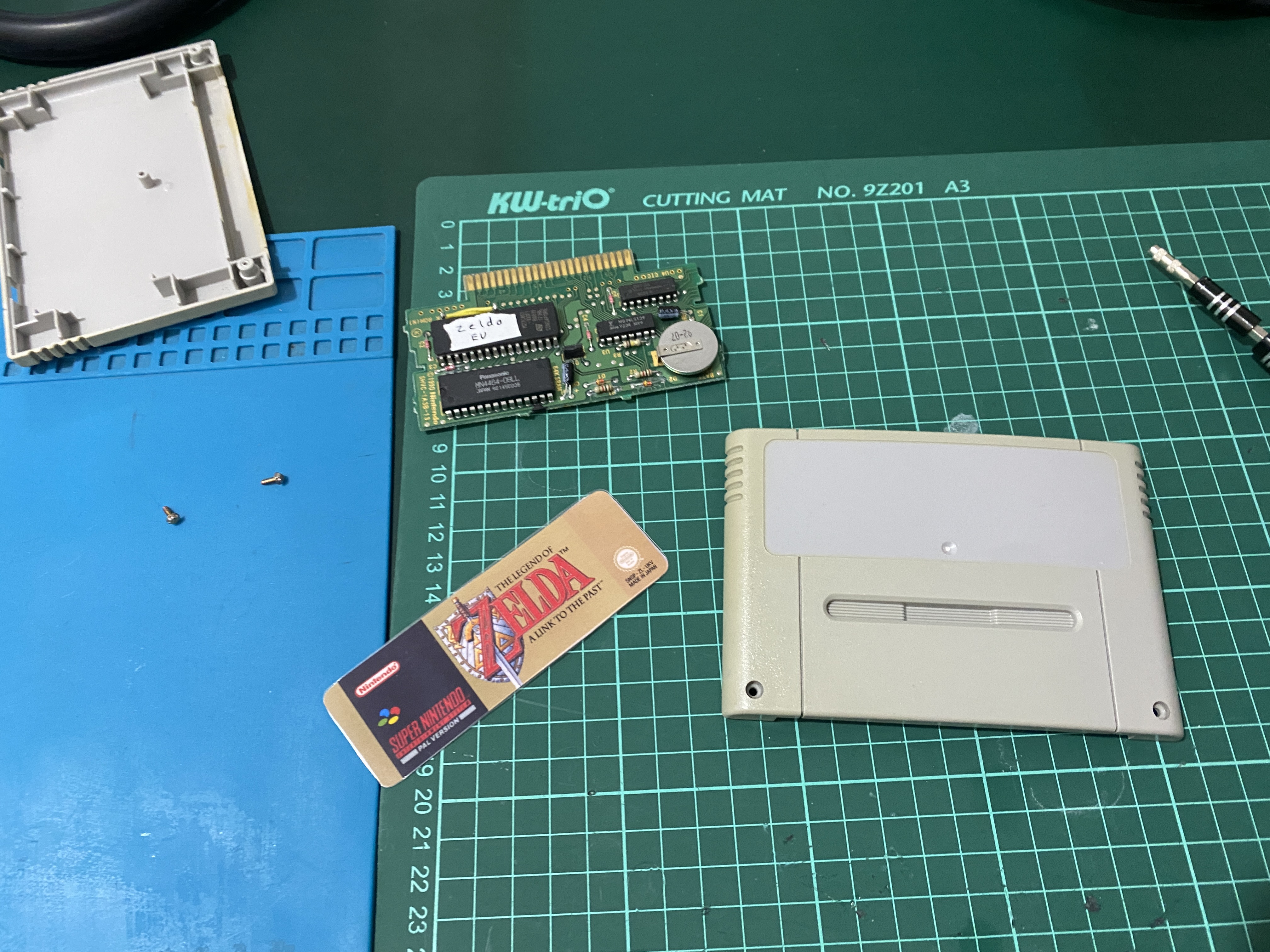

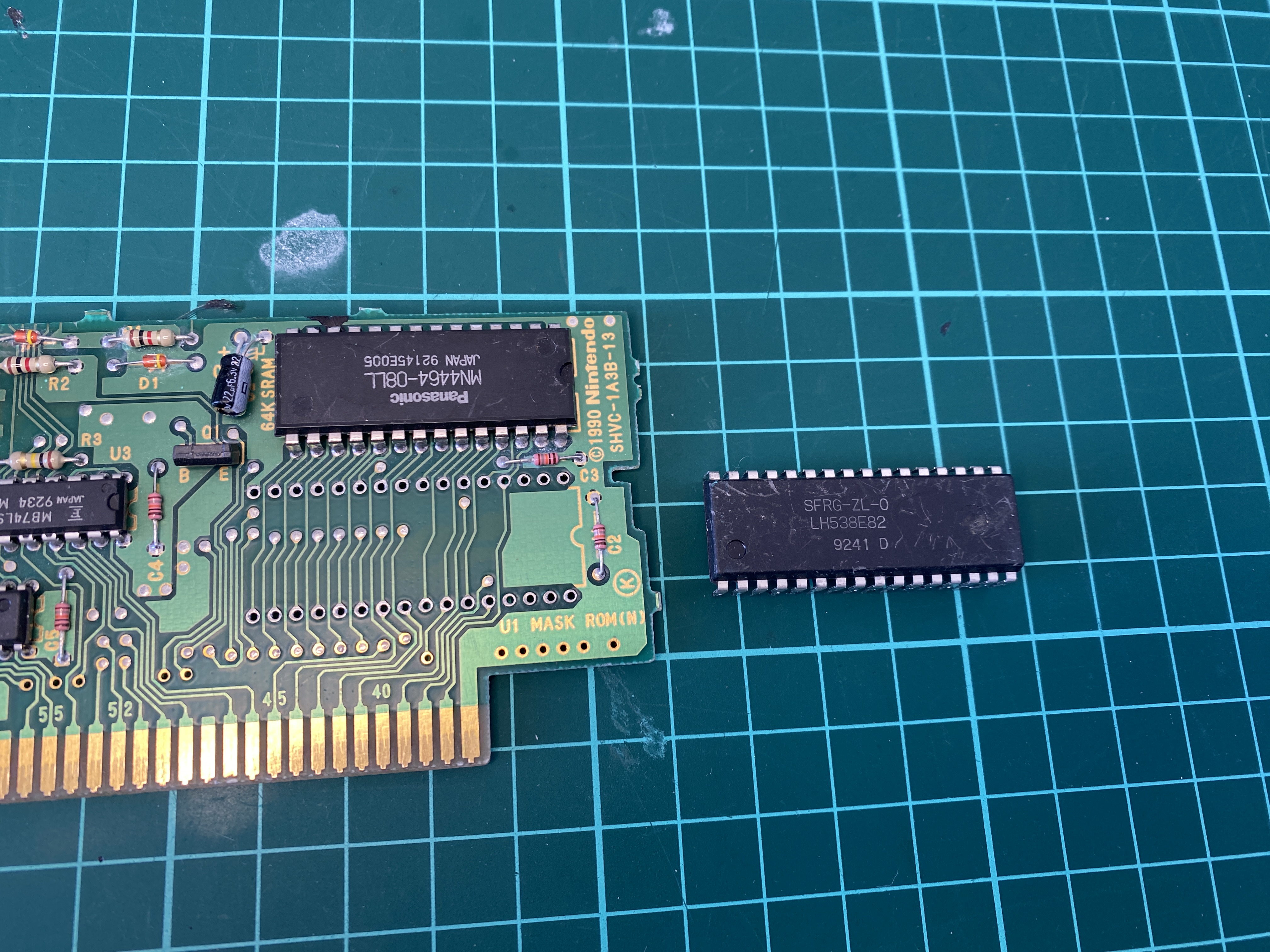

Romumuz hazır. Şimdi geldi eski maskrom'u sökmeye.
Söktük.
Yeni rom'u lehimlemeden öncelik 24 ve 31'nci pinleri yukarı kaldırıyoruz.

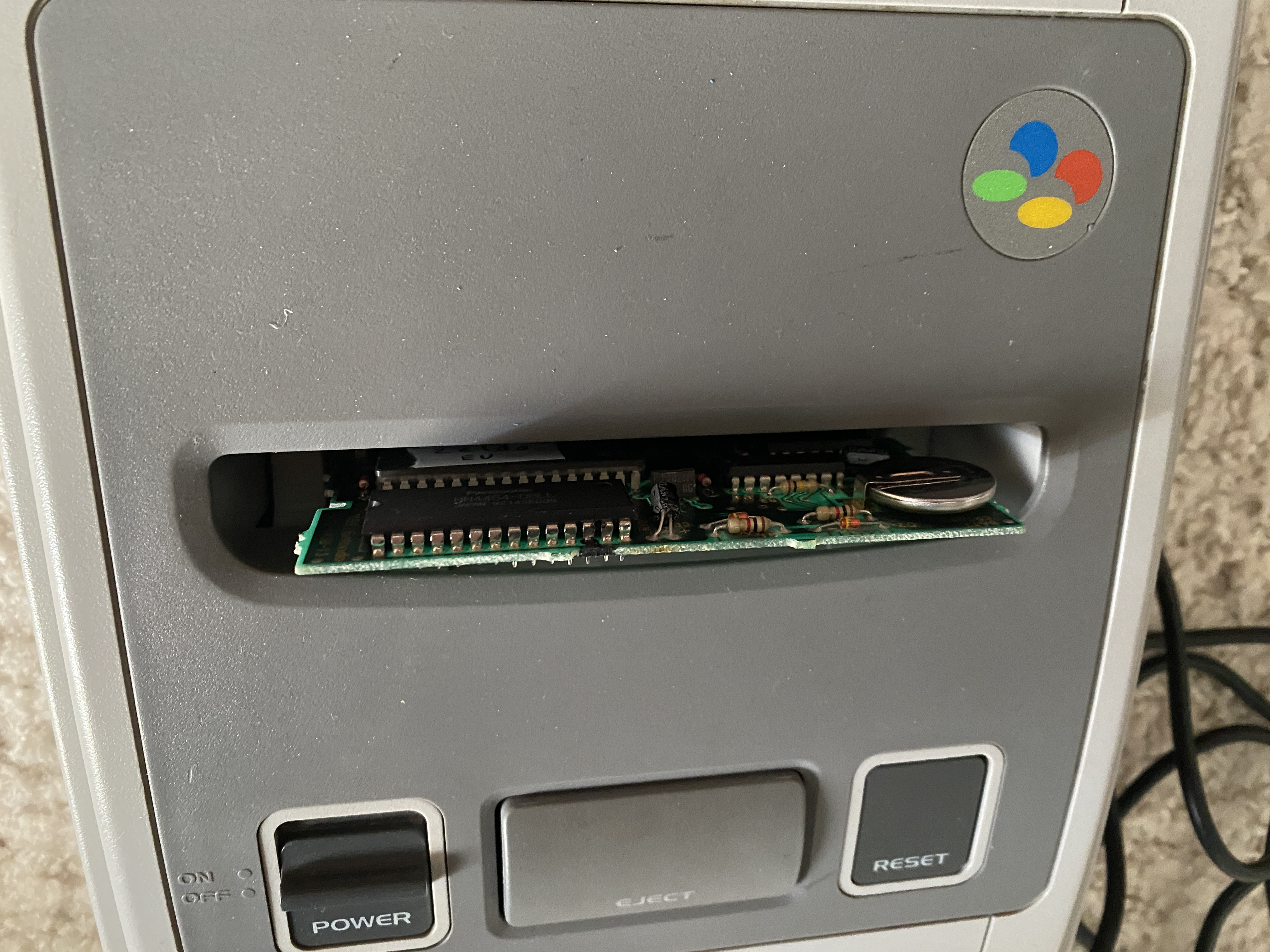

Sonra da çapraz bir şekilde yuvalara lehimliyoruz.
Mesaj Sayısı: 5.156

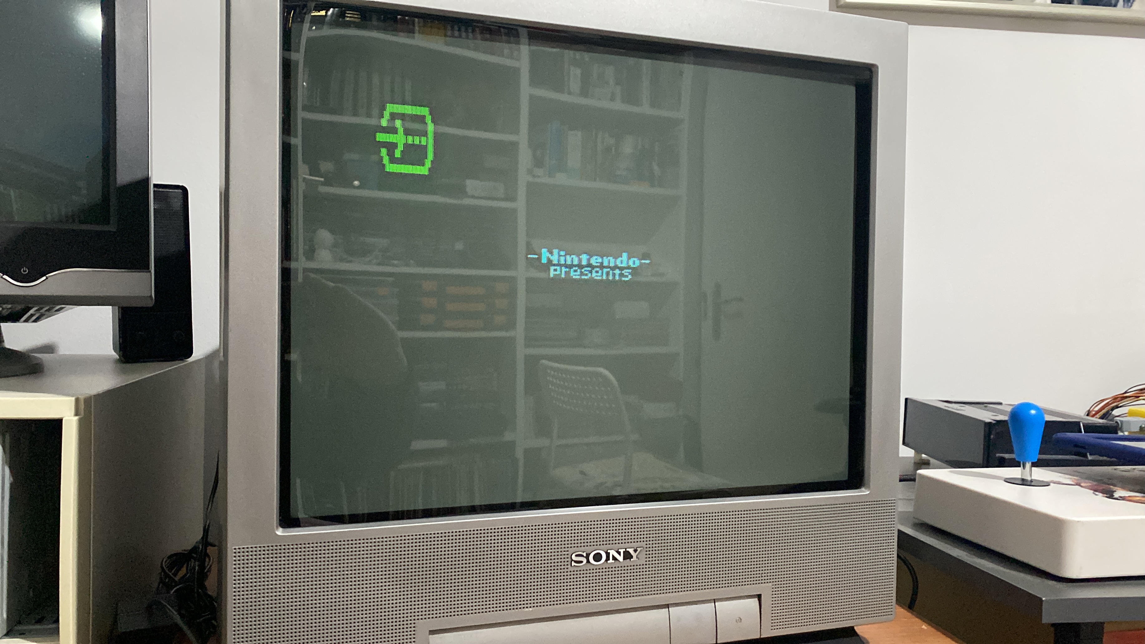

« Yanıtla #6 : Ocak 19, 2025, 21:23:23 ÖS »

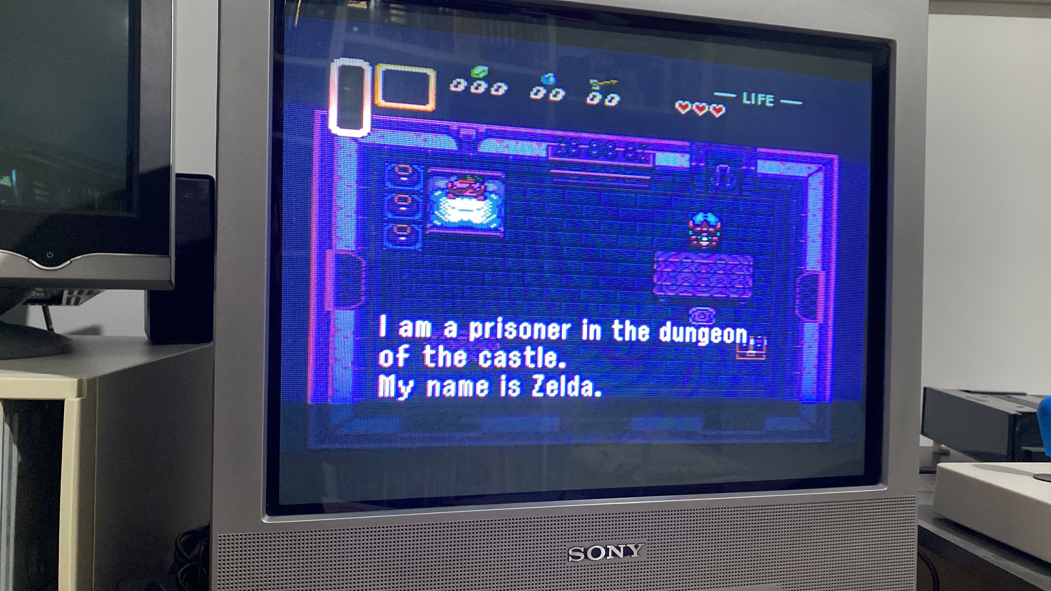

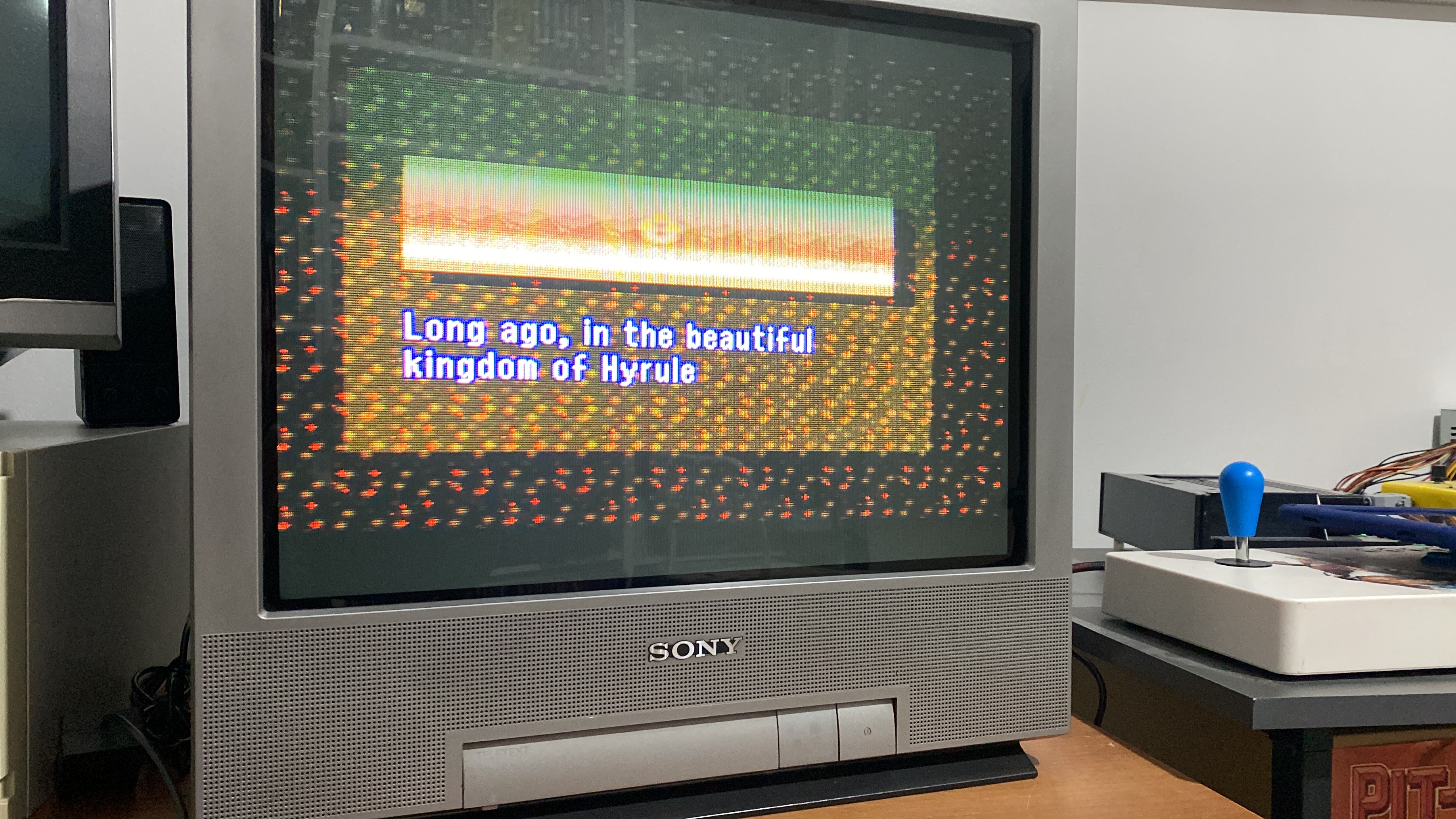

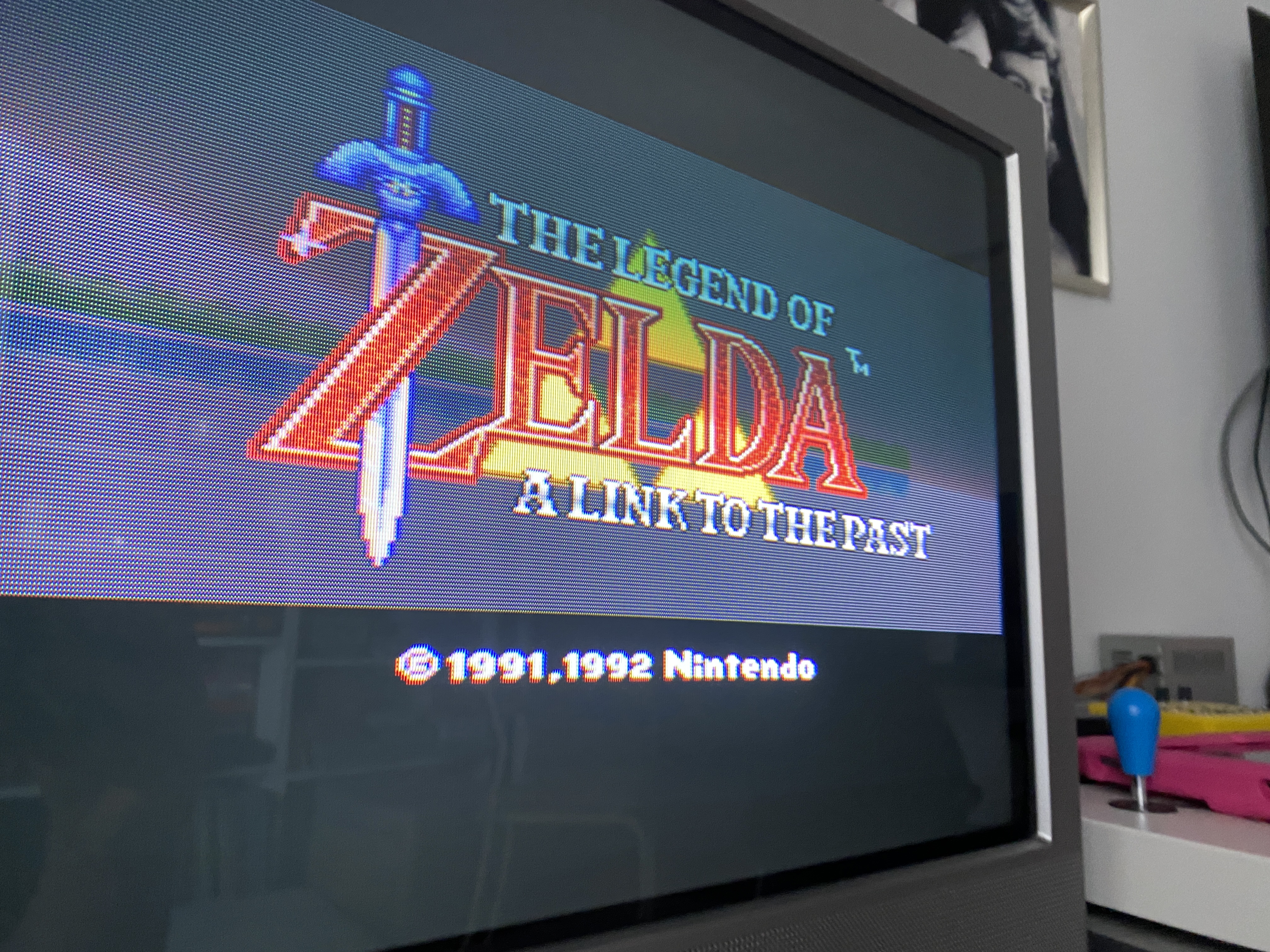

Test Zamanı, devreyi snes'e takıyoruz.
Nintendo Logomuz geliyor.

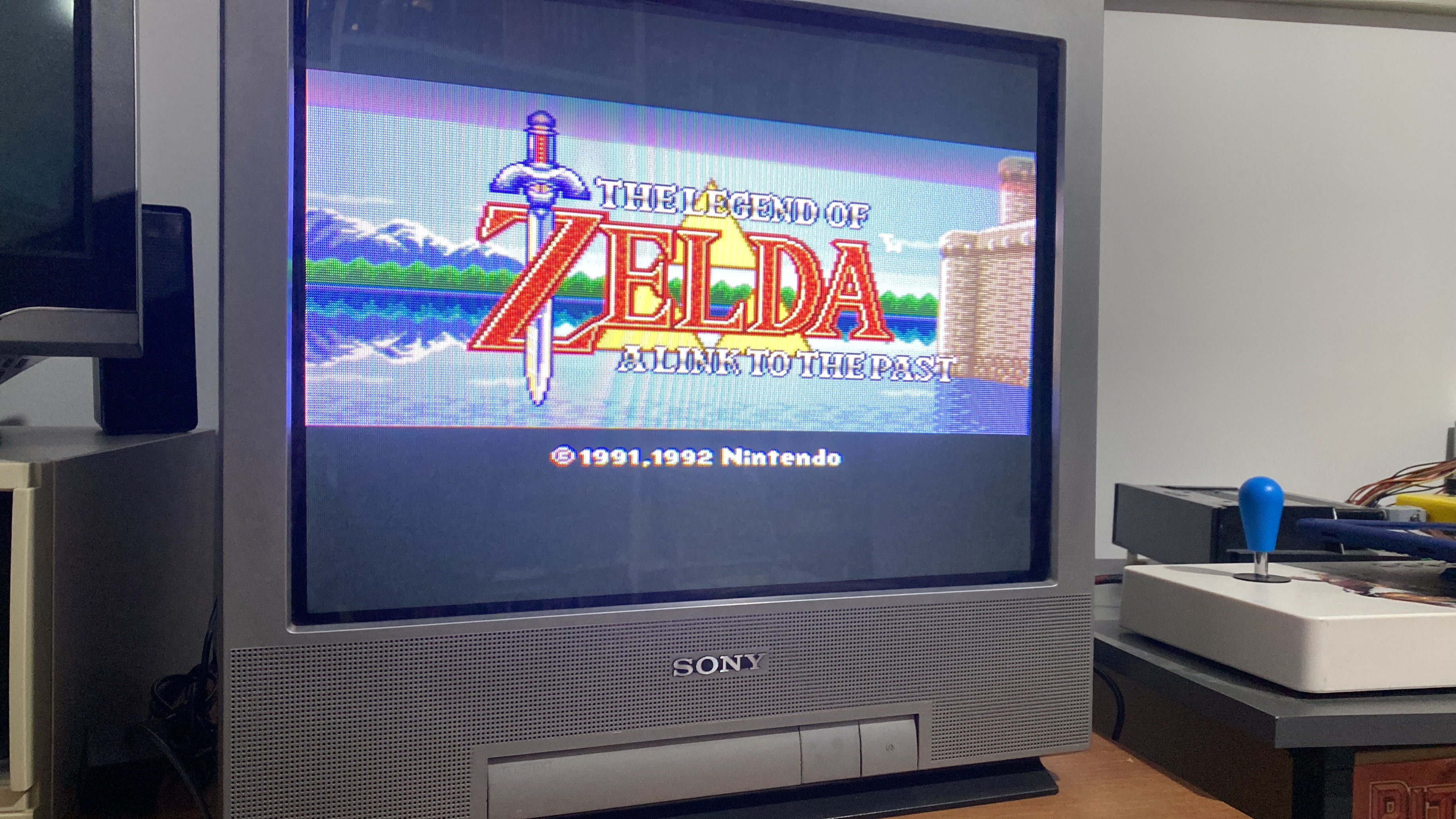

Ana Menü de geldi.
İngilizce oldu
Seriyi bilmeyenlere bilgi. Oyundaki ana karakterimizin adı Zelda değil. Zelda kız ismi Prenses Zelda. Ana karakterin adı Link

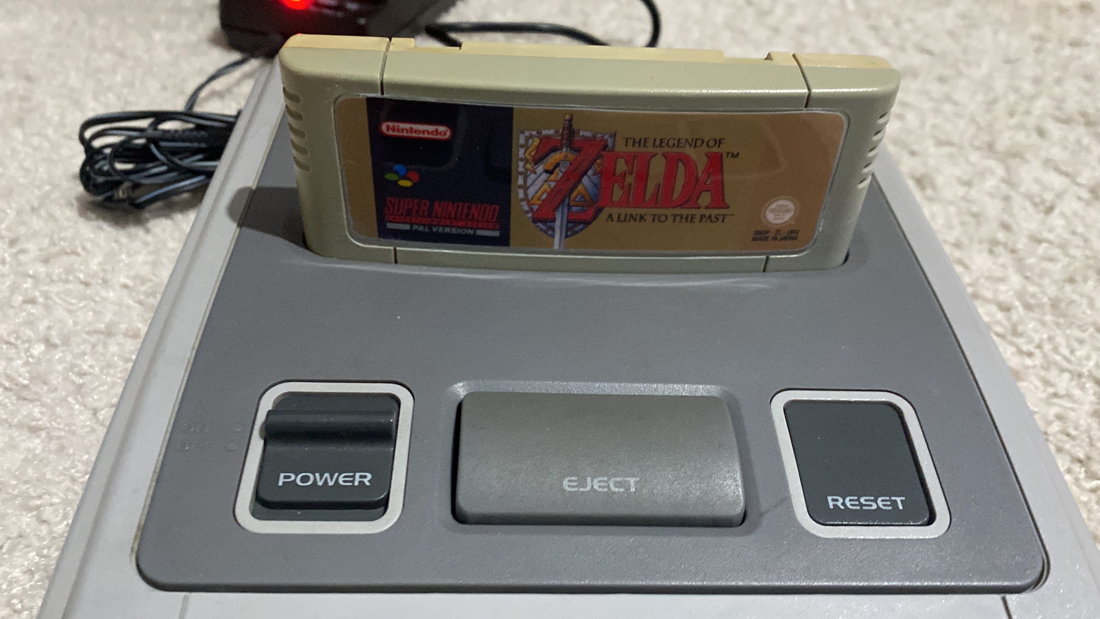

Mesaj Sayısı: 5.156
« Yanıtla #7 : Ocak 19, 2025, 21:23:46 ÖS »

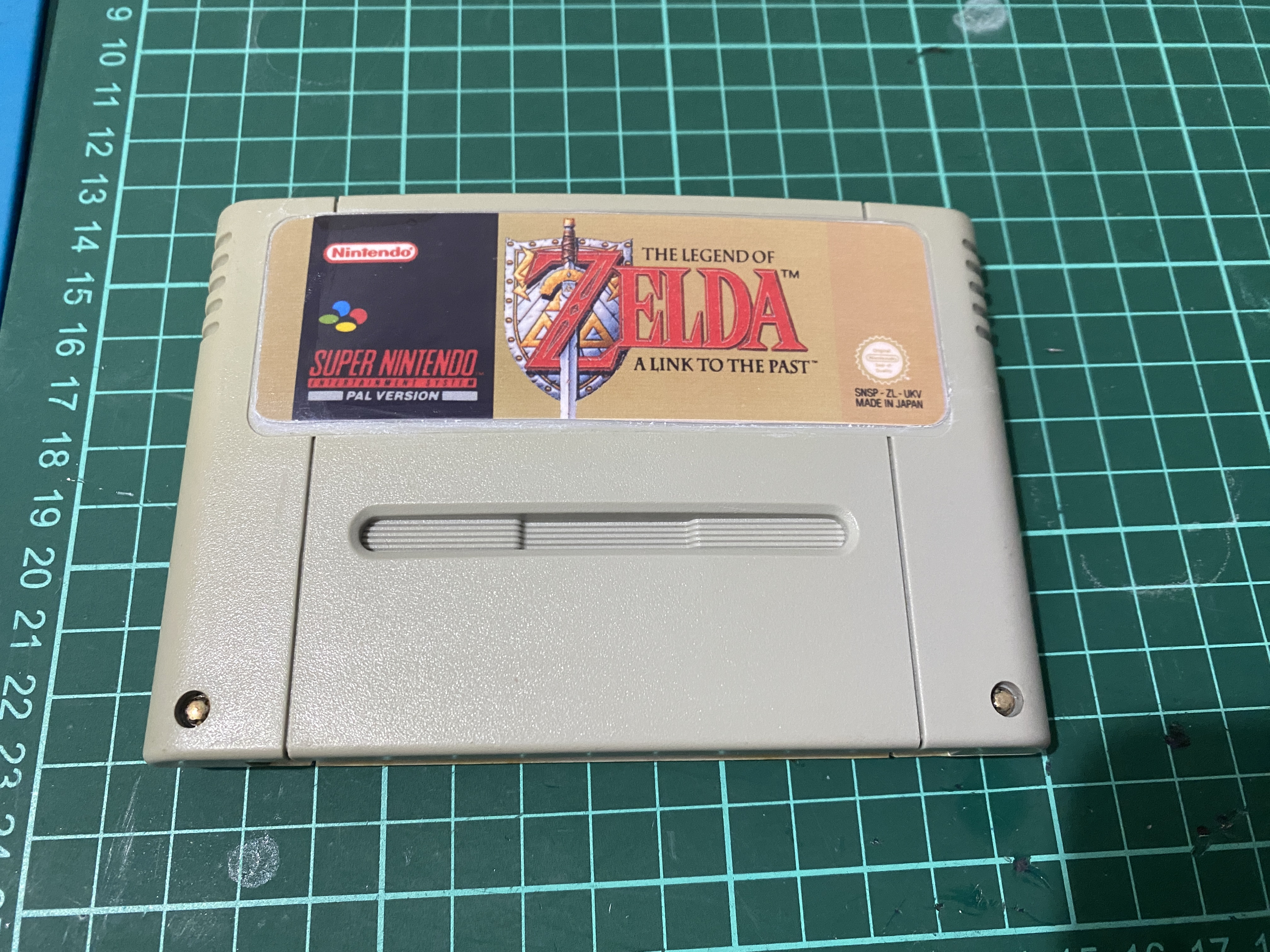

Elimde bir de ölü bir kartuş vardı (bayağı kırık ve şansıma 2-3 dolarlık dandik bir oyundu). Onun zaten yarım kalan etiketini söktüm.
"bu piyasada yer alan ve etiketi sökük olan oyunların etiketlerini kim söküyor çok merak ettim. İnanılmaz çaba gösterdim 4'te 1 kalan o etiketi sökmek için Kahkaha"
Yazıcıdan etiket bastım.
Japonladım.
Şık oldu
Not: Etiket üzerine bir yere repro gibi bir ifade koyacaktım ama unuttum. Ama zaten bu deneysel bir çalışma olduğu için arkasına kocaman klon yazmayı düşünüyorum
Saygılarımla
