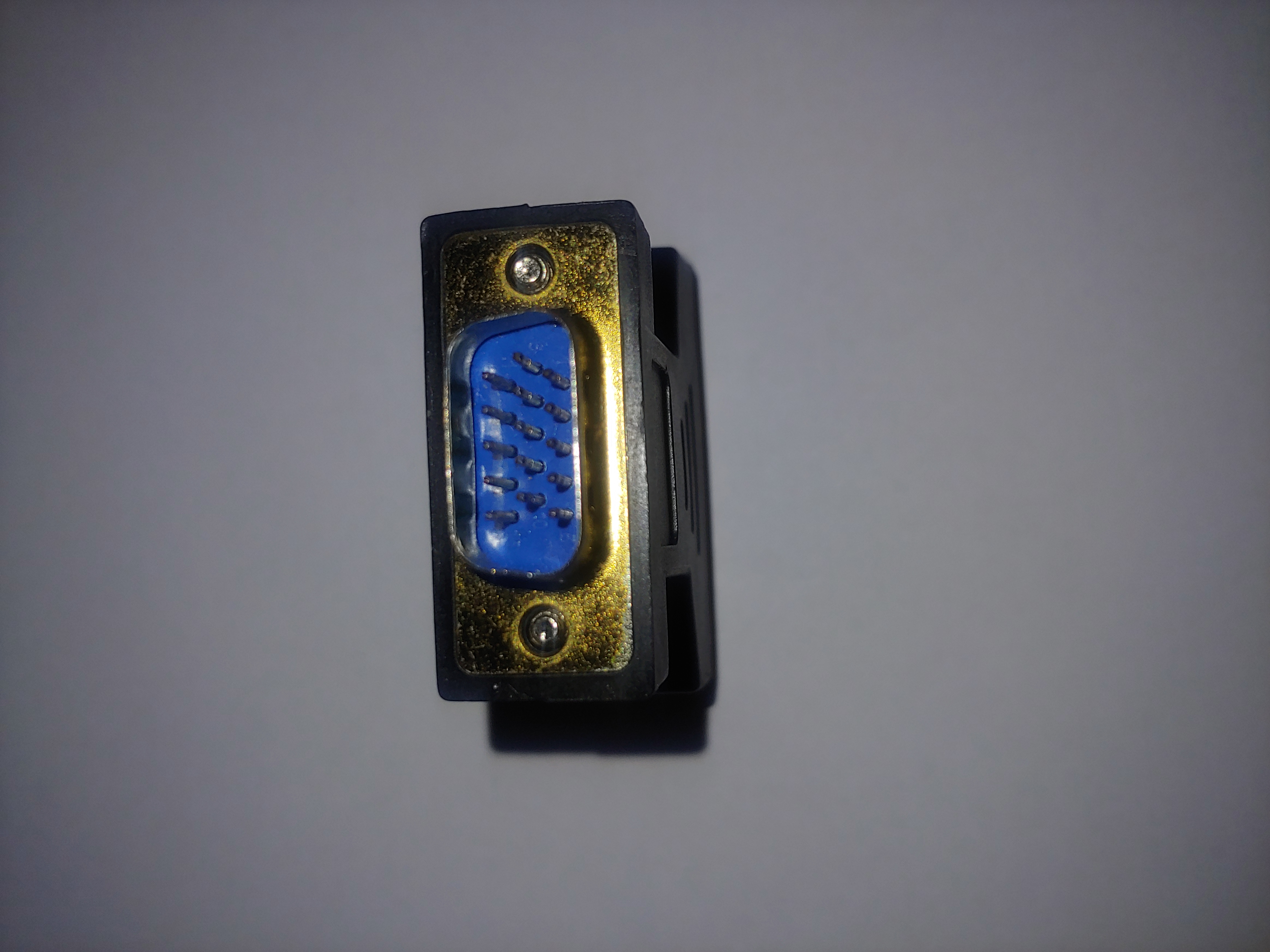

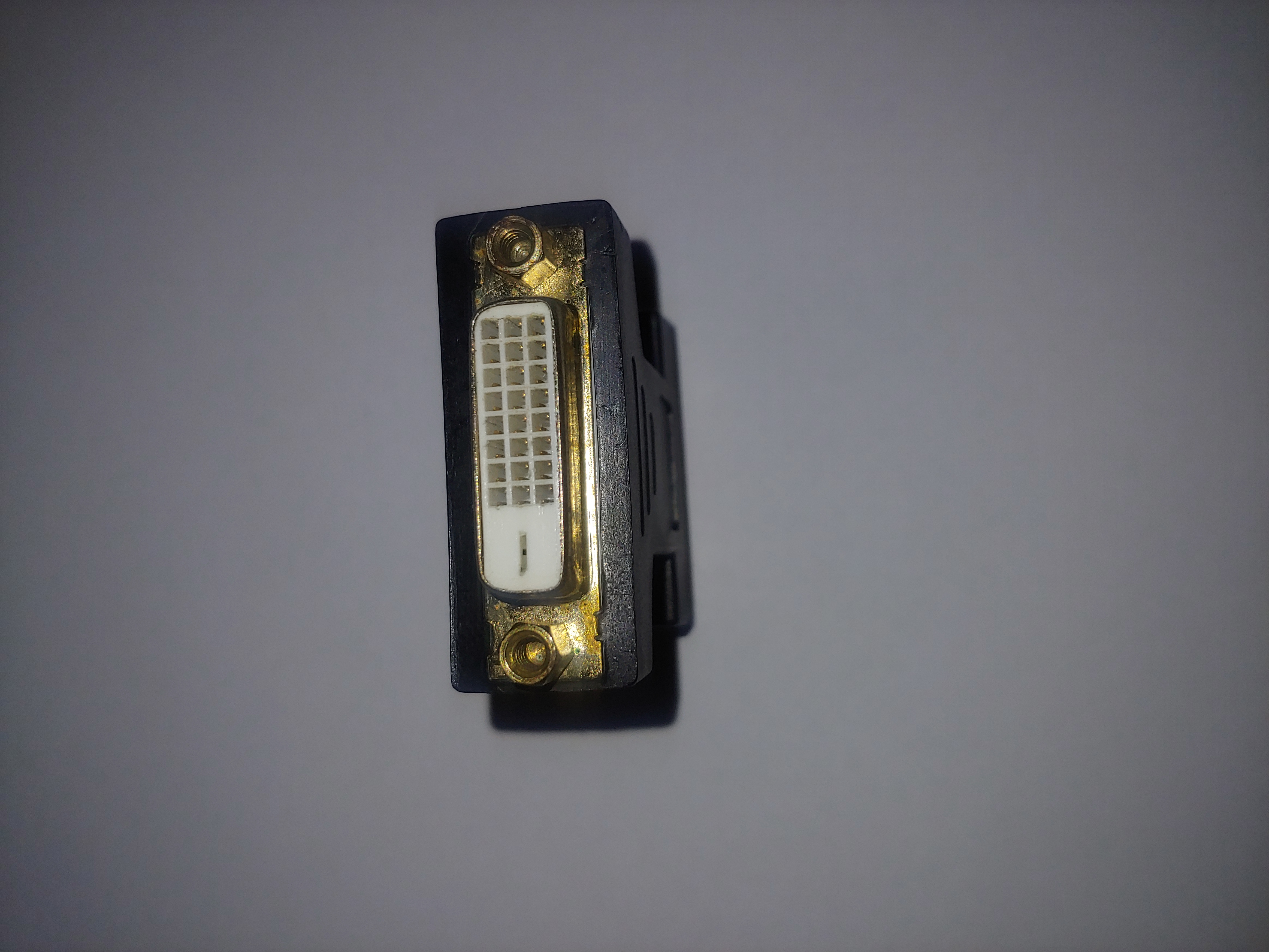

Evde böyle bir dönüştürücü buldum ancak ne işe yaradığını çözemedim... Bir tarafı DVI 24+1 pin yani bildiğim kadarıyla yalnızca dijital sinyal veren DVI-D diğer tarafı da analog sinyal veren VGA 15 pin. İçinde çip olmadan bir dönüştürücü farklı sinyale çeviremez diye biliyorum. Bu kadar küçük bir dönüştürücü pasif değil de aktif dönüştürücü olabilir mi yoksa hatalı bir ürün mü? Normal olsaydı bir tarafı 24+5 yani DVI-I olmaz mıydı?

Bu dönüştürücü değil adaptör aslında(Pasif dönüştürücü) zamanında DVI-D ekran kartları içinde bundle(Ücretsiz verilen) çıkıyordu. DVI-D ekran kartını VGA girişli monitöre bağlamak için kullanılıyordu.
Dijital DVI-D'dan analog olan VGA'ya sinyal verilemez. Başka bir şey bu.

Görseldeki beyaz taraf DVI konnektör yapısına sahip olsa da, bu tür pasif adaptörler sadece DVI-I veya DVI-A (Analog) çıkışı veren ekran kartlarında çalışır. DVI-I portları, dijital pinlerin yanı sıra pin yuvalarının içinde analog (VGA) sinyalini de hazır olarak taşır.
Yaptığı tek şey, ekran kartının DVI-I portundan çıkan hazır analog pin hatlarını, diğer taraftaki VGA pinlerine fiziksel olarak iletmektir.
Eğer ekran kartınız veya kaynağınız yalnızca DVI-D (Pure Digital) çıkışına sahipse, bu pasif adaptör görüntüyü aktaramaz. O senaryoda tam belirttiğiniz gibi içerisinde dijital-analog çevirici (DAC) çip bulunan aktif bir dönüştürücü kullanılması şarttır.

Kimse dikkat etmiyor sanırım, resimdeki parça ekran kartının DVI soketine takılamaz, bu parça DVI çıkışı olmayan ekran kartını iki tarafı DVI olan kablo ile DVI monitöre bağlamak için yapılmış tabi ki bu şekilde bağlantıda dijital bağlantı olmayacak VGA bağlantı olacaktır. Her monitörde çalışmayabilir Bazı DVI soketlerinde VGA pinleri dolu olmuyor.

Eski bir bilgisayarcı olarak duruma açıklık getireyim. Fotodaki çeviriciye bakarsak VGA tarafı erkek, DVI-D tarafı dişi. Bu durumda vga tarafından ya bir ekran kartına yada monitöre takılıyor diyebiliriz. Yani vga dan dvi-d ye çeviriyor. Tabi burada aklı karıştıran vga dan digital olmamalı. Bu çevirici ya bir ekran kartı ile gelmiş yada monitör ile. Bu şekilde kendine özgü bir adaptör ile gelen ekran kartı yada monitör görmüştüm. Bu Çevirici sadece kendisiyle gelen neyse onun için üretilmiş bir adaptördür. sadece onunla kullanılabilir. Vga dan Dvi-D ye çeviriyor o kesin ama hangi parça ile gelmiş onu bilemiyorum. Tahminim ekran kartı olabilir.

Dönüştücü portun DVI-D gözüktüğüne bakmayın. Zamanında DVI ekran kartları yeni çıktığında halen insanlar VGA monitör kullandığı için bu ucuz adaptörler piyasaya salınmış. Plastik kısım da DVI-D / DVI-I farklı olduğu için ek maliyet olmaması açısından aslında iç tertibat DVI-I olmuş (analog sinyali de aktarabilir). Yani eğer ekran kartı çıkışı DVI-I Dual Link ise Bu dönüştürücü ile VGA sinyali aktarabiliyorsunuz.
Fiziksel olarak da uyumlu gibi görüyorum bir detayı atlamıyorsam?

DVI-I da analog sinyaller ortasında düz giriş olan yanlardaki 4 pin ile veriliyor. DVI-D ile analog vermek imkansız. Ben kendine özgü "ekran kartı olabilir"  çevirici adaptör olduğunu düşünüyordum. Ama aklıma da şu geldi. Çevirici aslında DVI-I olarak üretilmek istenmiş ama yanlış bir üretimde olabilir. sanırım bu seçenek daha mantıklı duruyor. Bir tarafı erkek vga diğer tarafı DVI-D dişi olan böyle bir çevirici yok. Ama İçinde elektronik devre olan böyle çeviriciler var. Ufak bir aparat da çevici bir devre de yoktur sanırım. Büyük bir ihtimalle hatalı üretim olabilir...
