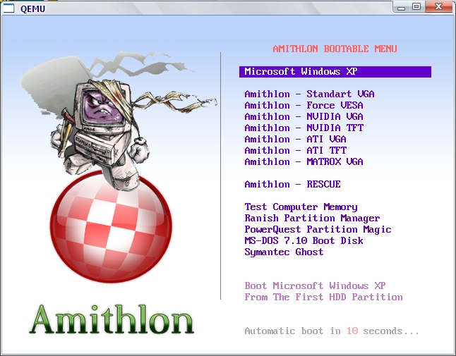

Söz verdiğim gibi son rötuşları da yaptıktan sonra çalışmamı web siteme upload ettim.
Dosyaya http://www.e-turay.com/files/?dir=./Amiga/Amithlon adresinden ulaşabilirsiniz.
Ve bu da QEmu altında alınmış ekran görüntüsü:
Dosyanın küçük olması sizi yanıltmasın. İçinde sadece 3.10 kernel, big ve small initrd, memtest86, isolinux ve syslinux var. Herhangi bir ISO editörü ile (ben UltraISO kullandım) Alper'in verdiği iso'nun içinden isolinux klasörü hariç tüm klasörleri bu isonun içine aktararak yeni menüye sahip bir Amithlon CD'sine sahip olabilirsiniz.
Şimdi de biraz bilgi vereyim. Menüyü yapmak için Slax Linux isosunu inceledim ve SysLinux ve ISOLinux ile yapıldığını gördüm. DOS'tan boot için LDLinux ve PXE boot için PXELinux desteği de vardı ama onları almadım.
CD'den boot için ISOLinux kullanılıyor. Açılabilir imaj dosyası olarak isolinux.bin kullanılarak kolayca hallediliyor.
USB'den boot etmek isterseniz SysLinux yardımınıza koşuyor. Boş bir USB belleğe isonun içindeki boot klasörünü kopyalayın ve içine girip bootinst.bat dosyasını çalıştırın ve bootable bir Amithlon belleğiniz olsun.
Umarım Alper'e çalışmalarında yardımcı olur.

« Yanıtla #86 : Aralık 23, 2008, 00:11:16 ÖÖ »
Yazmayı unutmuşum Amithlon.rar dosyası içinde bir de geliştirme aşamasında kullandığım kurulumsuz çalışan (accelerator kurmak gerekiyor ama otomatik kuruyor) QEmu paketi var. Menüyü direk test etmek için bat dosyasını kullanabilirsiniz.

« Yanıtla #89 : Aralık 23, 2008, 12:01:42 ÖS »
ozayturay,VMware ve VirtualPC üzerinde çalıştıramadım,
yapmam gereken birşey var mı bu iso için?
boing ball ekranı geliyor ve num lock-scroll lock yanıp sönüyor. Bu durumun ne anlama geldiğini bilemediğimden diagnoz edemedim.
Gerçek makine üzerinde akşam deniyeceğim iso'yu cd'ye basarak. Bilmiyorum fark olur mu. Bu arada standardVGA seçeneği için gerekli dosya bulunamıyor. Evdeki pc'de Nvidia/ati/matrox kart yok, mecburen standardVGA seçmem gerekecek sanırım ama olamayacak mı?
