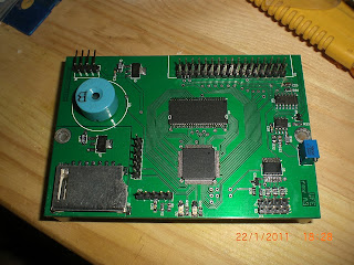

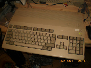

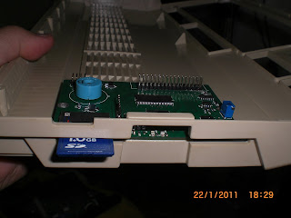

Demo party biteli 1 ay geçmesine rağmen Tolg'nın party'de hediye ettiği 3 tane floppy emulatorden biri olan benimkini bugun itibariyle amiga 500 kurmayı başardım.
UFE Tolga'nın ikince floppy emultör projesi olup diğer rakipleri arasında biraz üstünlükleri var,
HXC Vs UFE
- Hxc her ne kadar yazma özelliğini UFE den sonra çıkarsada, yazma özelliği UFE'nin hxc den ayıran en önemli özelliklerinden biri, tabi Jeff'in sonradan çıkardığı add on ram eklentisi ile bu fark ortadan kalakabiliyor ama default olarak bu özellik yok.
- UFE ufak bir kablo yardımı ile hem DF0: hemde Df1: i desteklemekte, HXC de ise bu özellik bulunmamakta
- Hxc oyun seçiminde lcd kullanıyor, 2 satırlık lcd bir sd ye alınabilinecek 1000 lerce adf yi düşünecek olursak 2 satırda bunları seçmek gerçek ten de çok güç oluyor, öte yandan UFE göruntuyu direk overlay yapıp ekrandan seçim yapabiliyoruz. Tabi bu özelliğin bir sıkıntısıda var, durum şu dur ki, kurulum aşamasında UFE'nin göruntü kablolarını amiga 500'ün RGb portuna lehimlememiz gerekli
- Bir ikinci fark dosya seçimi ve dosya seçimi, Hxc de bu işleri lcd nin yanındaki butonlarla yapıyoruz, öte yandan UFE'nin kontrolü tamamen amiga 500'ün klavyesinden yapıyoruz, kullanmak istediğimiz da sol A + Sağ A + Sol Alt tuşuna bastığımızda UFE'nin kullanım arayuzu geliyor buradan ayarları ve dosya seçimini yapabiliyoruz
- Son olarakta HXC'yi kullanmak için adf olsun diğer formatlar olsun, bunları daha önceden PC de convert etmemiz gerekiyor, öte yandan UFE'de böle bir sorun yok, ister amiga adf si olsun ister diğer formatlar olsun bunları işlemcinin kendisi yapıyor, burada HXC ye göre bir eksiği bulunuyor, HXC de doya yı seçtiğimizde direk diseeti mount ederken UFE'de 3 saniye kadar adf yi mfm formatına çevirmek için zaman istiyor,
UFE birde her makinanıda çalışabilmesi için daughter board a ihtiyaç duyuyor, şuan Amiga 500, Amiga 1200 ve Amstrat için daughter board bulunurken Atari ve diğer makinelerede yakında yapılacağına inanıyorum
UFE'nin anakartı mikro işlemci olarak Pic32 kullanılmış, yazma özelliği için üzerinde 8 MB SDRam bulunmata, Anakart Çin'de yapılmış bulunmakla birlite işçilik gerçekten çok güzel

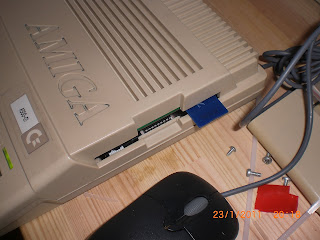

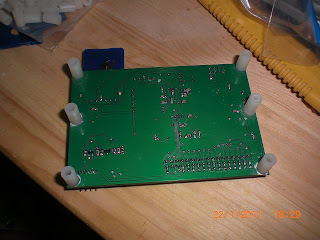

Hem HXC hemde UFE'nin en zor kısımlarından biri mount etmek, çünkü her iki projede orjinal floppy den daha ufak olduğundan Amiga 500 ün içine koymak biraz zor oluyor bu sebeble bende boardu yukselten plastik parçalar kullandım
Burdada UFE'nin Amiga 500'üst kapağına silikonla yapıştırdığımın fotoğrafı

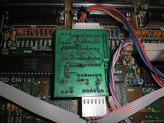

Buda UFE'nin Aiga 500 daughter boardu, bu board Amiga 500 klavyesi ile Amiga 500 anakart arasına takılıyor, Amiga 500'ün klavye konnktorunu dughter board da, daughter board dan UFE nin ana kartına bir kablo, bu daughter boarduda Amiga 500 Klavye soketenini üzerine yerleştiriyoruz

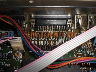

Yukarıdaki iki resimde ufak bir kablo atlatma göruyoruz, bu kablo ile DF1'i kullana biliyoruz, Amiga üretilirken DF1,DF2 ve DF3'ün motorX bağlantıları internal floppy soketinde bulunmuyori her halde böyle birşey çıkacağını 25 sene önce düşünmediklerinden bu sinyali sadece external floppy soketine koydukalrından bu bağlantıyı yapmamız gerekli, hatta UFE'de 8 MB SDram olduğunu düşünürsek DF2 ve DF3 'üde Tolga'nın yapması sorun olmıyacak

http://retromaster.files.wordpress.com/2010/07/ufe-a1200-kbd-top1.jpg
bu A1200 daughter boardu, A600 ede aynısı yapılabilir
