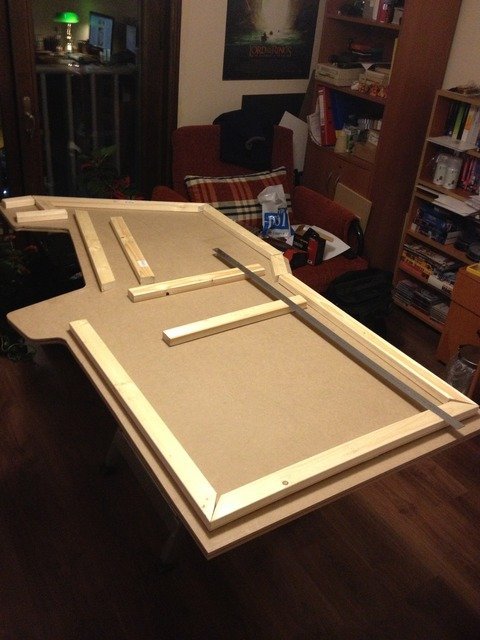

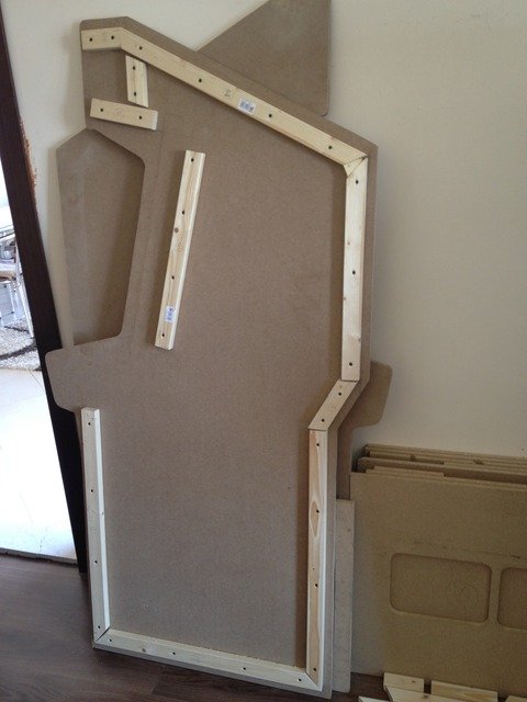

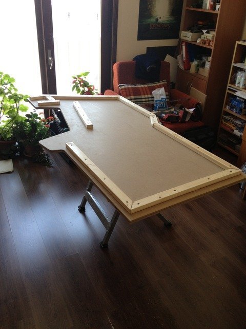

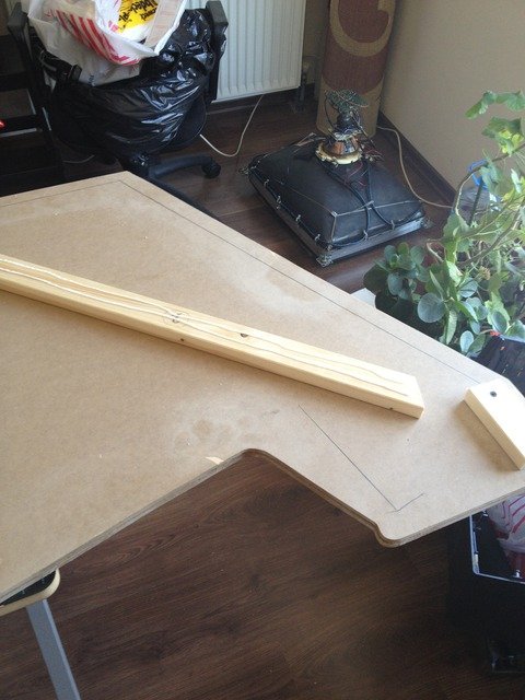

Yan panellerden birisini alıp kestiğim çıtaları çizdiğimiz çizgileri hizlayacak şekilde şöyle bir yerleştiriyoruz ki çıtalarda düzeltilecek bir durum var mı diye.

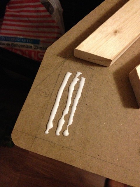

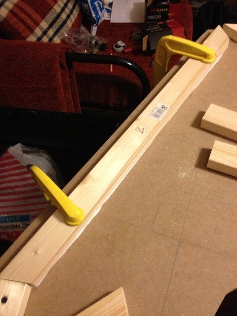

Sonra işimize başlıyoruz. Parçalara ahşap tutkalı sürüp yerine yerleştiriyoruz. Burada ister parçaya tutkal sürün, ister yapışacak yere. Ben bu resimde önce yapışacak yere sürmüştüm, daha sonra parçaya sürmenin daha pratik olduğunu gördüm.

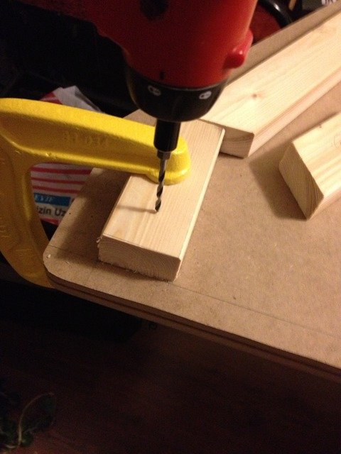

Mengeneyle hafifçe sabitliyoruz ki vidalama yaparken tutkallı parça sağa sola kaymasın. Ama mengeneyi fazla sıkmayın çünkü parça yerinden kayar.
Bir de yine bu resimdeki gibi 3 sıra değil, daha az tutkal kullanın. Fazlası taşıyor ve zaten fazlası çok da gerekli değil. Paneli sadece tutkal tutmayacak sonuçta, vidalayacağız. Önce vida için kılavuz delik açıyoruz. Direk vidalamaya kalkmayın sakın çıtayı çatlatırsınız...

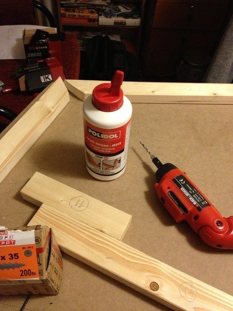

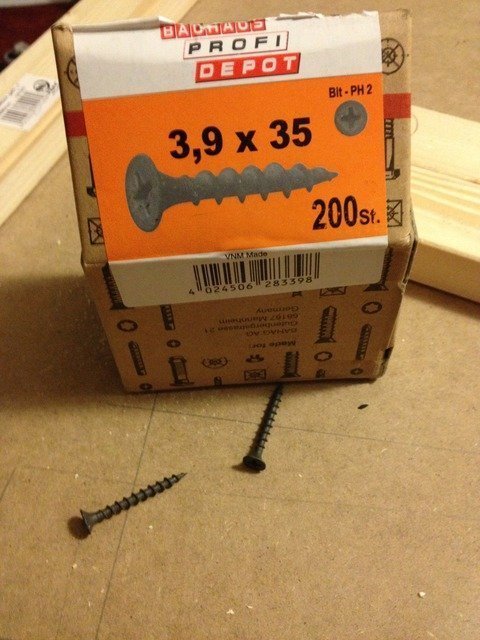

Biraz da işin bu aşamasında kullandığım malzemeleri anlatayım. Siz tabi aynısı kullanmak zorunda değilsiniz ama bu malzemeler denenmiş ve iyi sonuç alınmış malzemelerdir.
Vida olarak bu resimdeki tip vida kullanın.
Amerikan forumlarda "dry wall screw" dedikleri, yani adamların evleri ahşap ya hep, evin iç duvarları (dry wall) da bidiğimiz sunta. Bu tip vidalar kullanıyorlarmış. Sebebi diş aralığı suntayı sağlam tutacak şekilde "aralıklı". Daha sık olsa malzemeyi parçalar. Uzunluk olarak da tam istediğim gibi çünkü çıta + sunta'nın kalınlığına yetecek kadar uzun ama arkadan çıkmayacak kadar da kısa.
Tutkal olarak ucuz ahşap tutkalı yerine bu "panel (laminat parke gibi)" yapıştırmak için olan tür ahşap tutkalı kullanıyorum (Polidol). Bir defa 15 dakikada kuruyor ve tamamen kuruduğunda şeffaflaşıyor. Ayrıca çok sağlam. Kuruduktan sonra sökmeye kalkarsanız tahtayı da beraber götürüyor kendisi çıkmıyor.
Bir de tabii şarjlı tornavida. Bu iş için 2 uç lazım. Bir kılavuz delik açmak için ince matkap ucu (2-3 mm sanırım) bir diğeri de yıldız tornavida ucu...
Neyse, olması gereken bu.

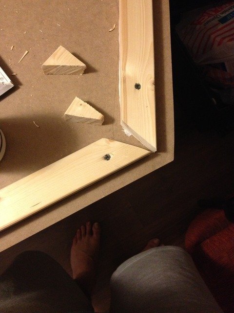

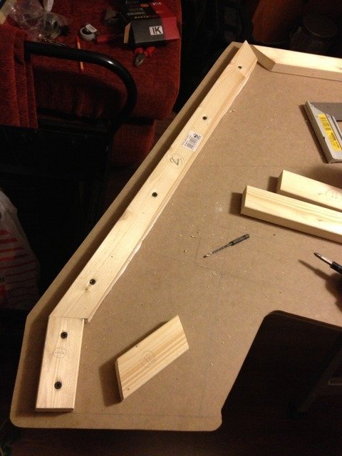

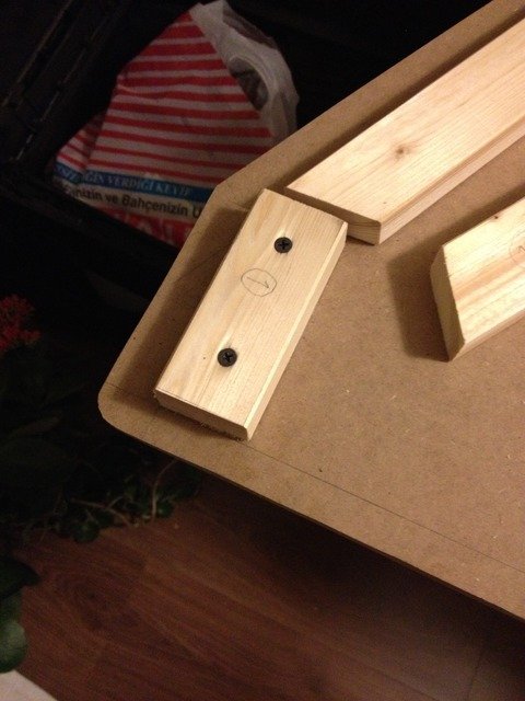

Bu şekilde devam ediyoruz. Tutkalla, mengene ile hafif sabitle, kılavuz delik aç, vidala...
bu işi 15 defa yap Kahkaha
Gördüğünğz gibi çıtaların ölçüsünün çok da önemi yok demiştim. Ama burada biraz abartmışım. Köşede çok boşluk var. Yapımın sonraki aşamalarında aradan boya sızabilir veya tam köşe olduğundan ışık falan çıkabilir dışarıya. Ne biliyim, gözüme kaba gözüktü kısaca
Atmayın dediğim o artık parçalar var ya... Bakın nerde işime yaradılar...

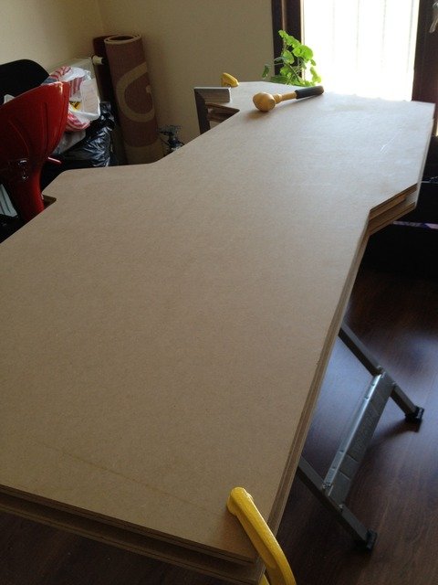

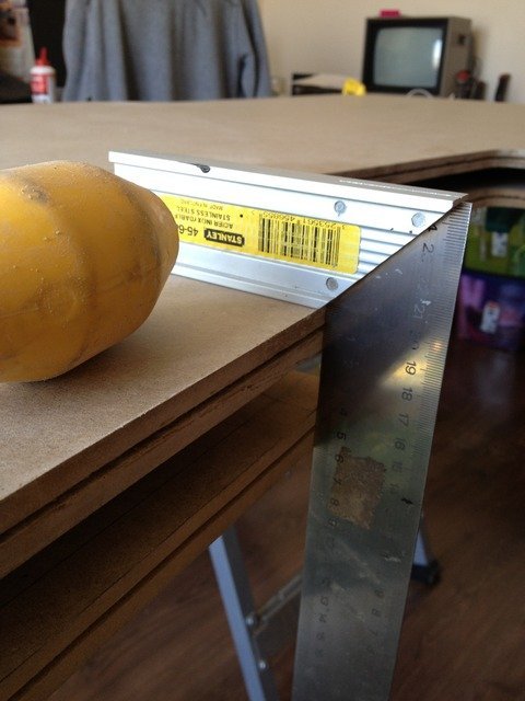

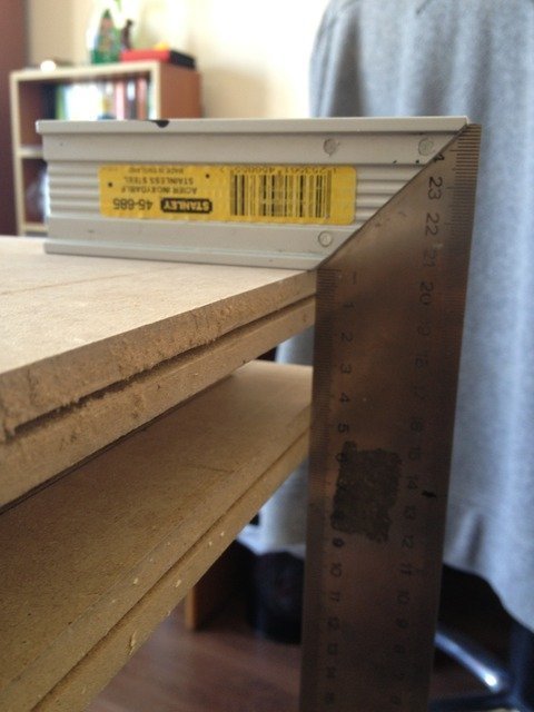

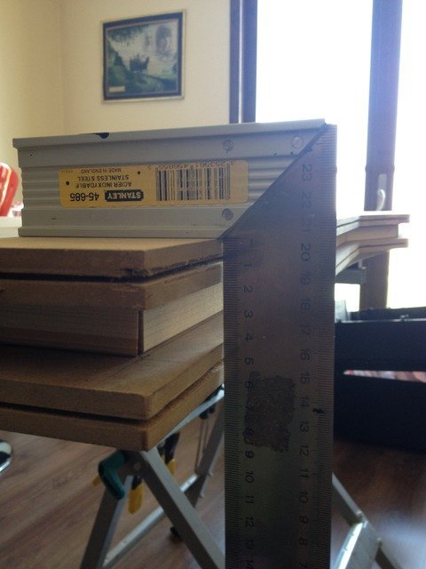

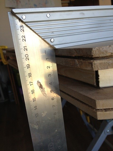

Şimdi sıra diğer panelde. O panele çıta çizgileri çizmemiştik hatırlarsanız. Basitçe bitmiş olan panelin üzerine yatırıyoruz. Ancak tabi şimdi arada çıtalar olduğundan tam olarak hizalandığından emin olabilmek için bir püf noktası var...
Marangoz cetvelimizi alarak en alt köşeden hizalamaya başlıyoruz, hafif hafif. En alt köşeden başlama sebebimiz, kabinin ayakta dengeli durabilmesi için en önemli kısmı burası da ondan. Burasını doğru yapmalıyız...
Hizalama tatminkar ise (fark 1mm den az olmalı) Sonra bu köşeyi mengeliyoruz, çok sıkı değil (çok gevşek de değil  Masum ). Yoksa diğer köşeleri oynatamayız. Diğer köşeleri de marangoz cetveli ile ayarlıyoruz.
Gerekiyorsa kauçuk çekicimizle "hafif" dürterek milimetrik hizalama yapabiliriz.
Hizama bitince çapraz köşeyi de mengeliyoruz.
Bu şekilde birbirlerine kavuşan panellerden çizgisi olmayan panelin çizgilerini artık çizebiliriz.

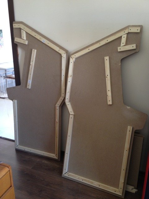

« Yanıtla #69 : Mayıs 04, 2013, 16:13:14 ÖS »
Bundan sonrası rutin. Diğer panelde ne yaptıysak aynen o.
Ancak tabii diğer panelden biraz daha fazla vakit ayırmamız gerek çünkü diğer panel artık bizim için "master". Yani her parçayı yerleştirirken şüpheli bir durum varsa diğer panele de bir uğrayıp ölçüyü cetvelle kontol etmekte fayda var.
ve sonunda panelleri çıtalama işimiz bitti!
Ha unutmadan uyuyup panelin yanlış yüzünü çıtalamayın. Bu kabus olur işte! Simetrik olmaları gerekiyor.
