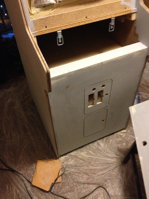

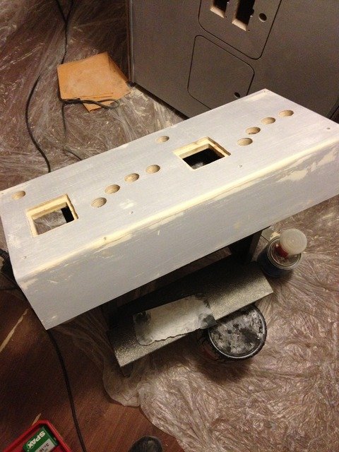

Bir gün kurumaya bıraktığımız ilk kat astardan sonra şimdi yine gözümüze çarpan özürleri macunlayarak işe başlıyoruz.
örnek

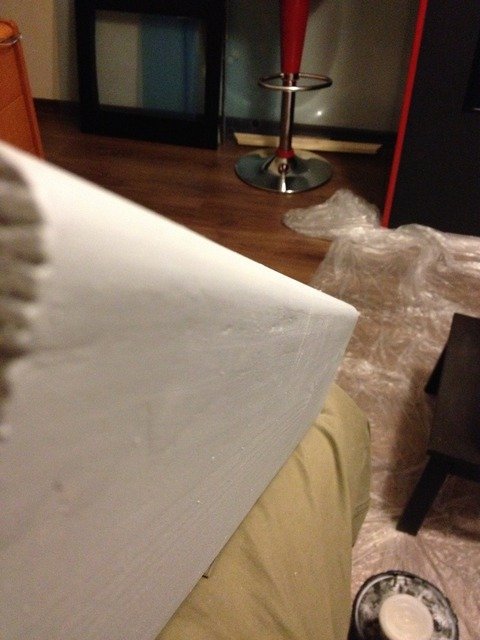

Sonra zımparamızı alıp tüm kabini zımparalıyoruz.
Eee daha yeni boyamıştık, neden yaptığımız işi bozuyoruz ki... Boya işi böyle, her kattan sonra zımparalayarak fırça, rulo izlerini, ister istemez boyaya yapışmış olan tek tük toz çapak kabartılarını zımparalıyoruz. Ancak abartmadan. Fazla zımparalarsak tahtaya kadar ineriz ki amacımız bu değil...
Her kattan sonra kullandığımız zımparanın numarasını büyüteceğiz (yani daha ince zımpara kullanmaya başlayacağız). Şu an 120 numara zımpara kullanıyorum (Sunta işleri sırasında 60-80 numara kullanmıştım).
Ben bu sefer sadece kabinin göze hitab eden kısımlarını zımparalıyorum. Tepesini, arkasını zaten mat siyah boyayacağım, en azından ilk kat astar seviyesinde zımpara atmaya gerek görmedim...

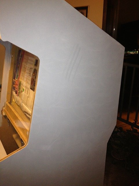

Zımparadan sonra yüzeyler zımpara tozu ile kaplanıyor (görebilesiniz diye parmak izi bıraktım)

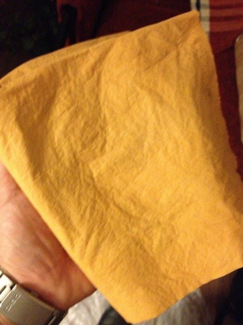

İkinci kat astardan önce bu tozu da iplik bırakmayan bir bezle silmemiz gerekli. Ben bu iş için şu tür toz bezi kullanıyorum (güderi gibi dokusu olan toz bezlerinden)
bezi önce iyice ıslatıyoruz, sonra iyice sıkıyoruz. Hafif nemli halde tüm zımparalanan yüzeyleri siliyoruz. Bezi arada terar yıkayıp sıkmanız gerekebilir.

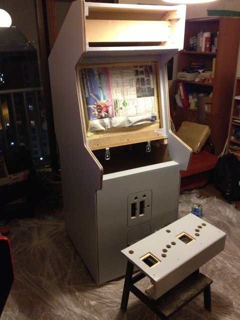

Sonra ikinci kat astar...
Kurumaya bırakıyoruz. Bu günlük de bu kadar.
