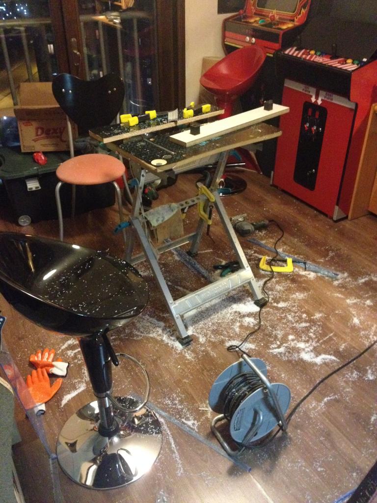

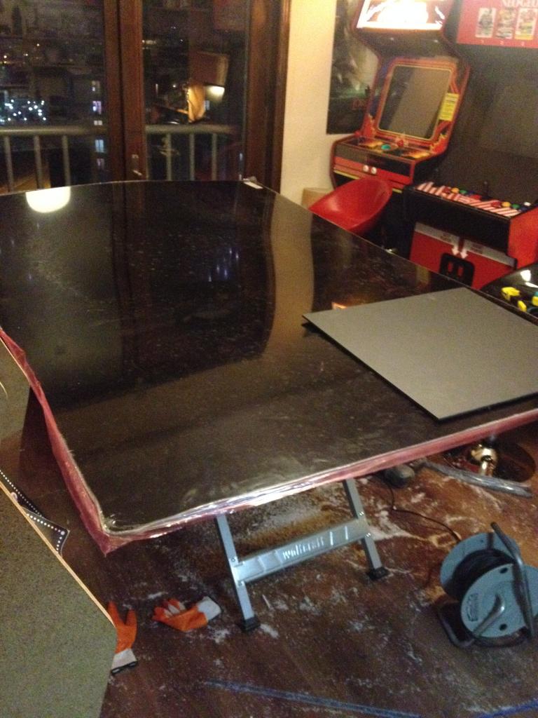

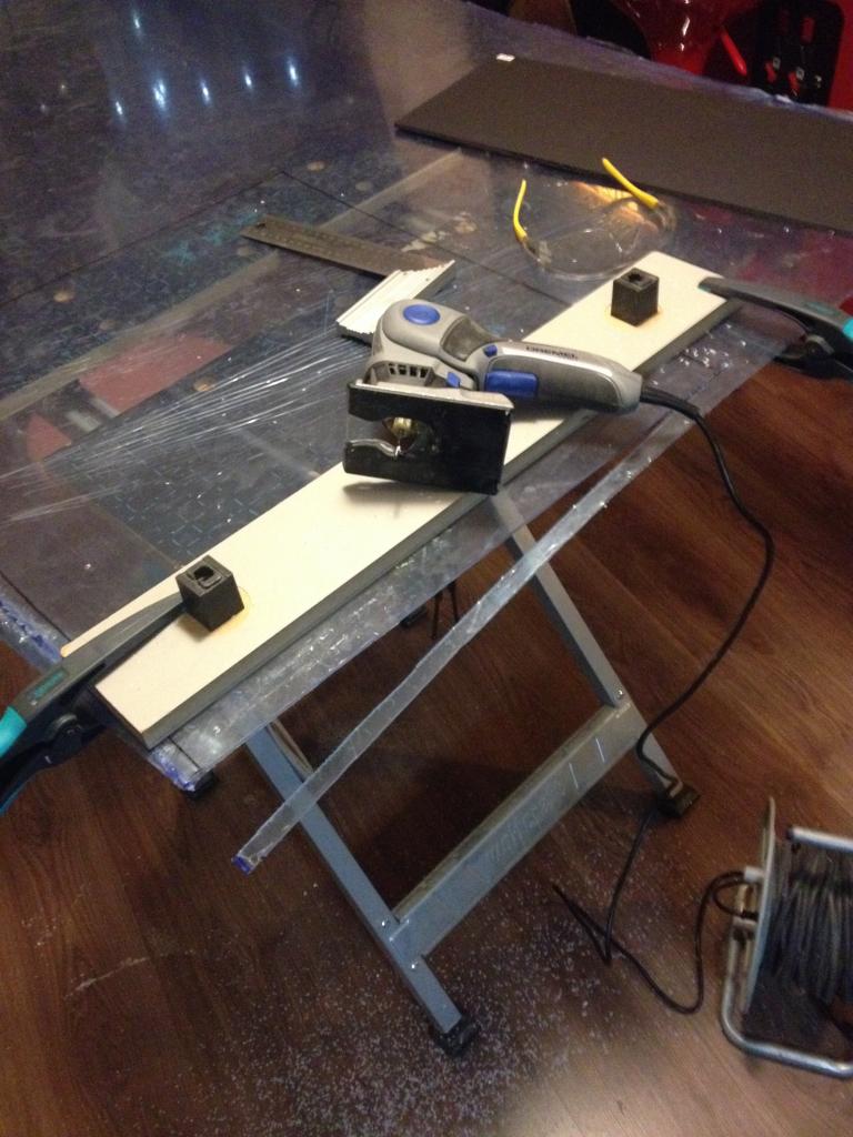

Plexyglass kesimi !!! Kahkaha  Kahkaha  Kahkaha

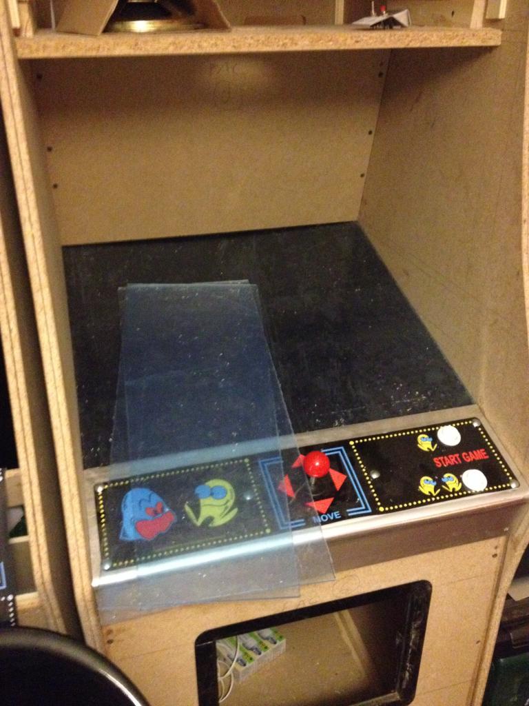

İşten gelince rehavete kapılmadan plexyglass kesimn işlerine koyuldum hemen. Dışarısı çok soğuk olduğundan plexy'yi maalesef odada kesmem gerekiyor. Gerçi ahşap/sunta kadar belalı değil. Çok ince tozu yok, konfeti gibi oluyor en fazla...

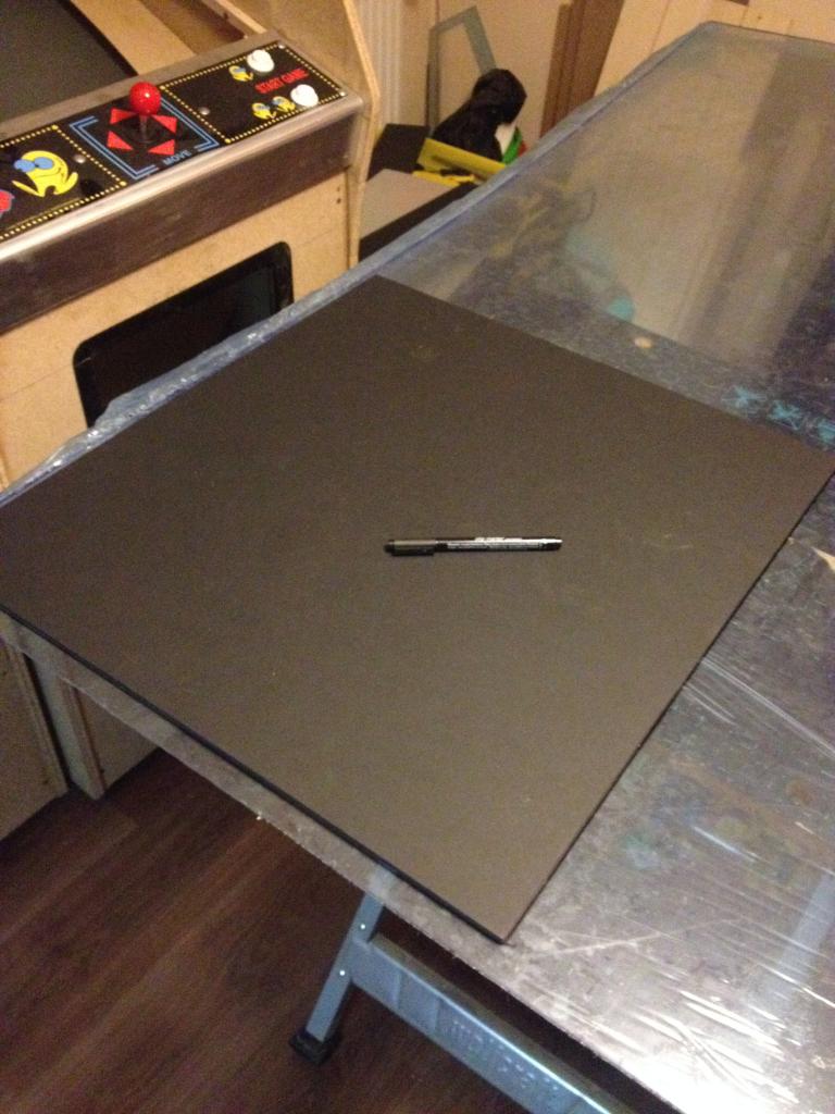

Neyse, önce maket kartonundan keseceğim plexy parçalarının şablonunu hazırladım. Bunun sebebi plexyglass tabakasının üzerinde direk çizim yapmak zor. Tabaka plexy'nin kenarları düz olmadığından destek/hiza yapacak doğru düzgün bir referans noktası bulmak zor. Bu yüzden önce fabrika kesim kenarları olan maket kartonu (veya herhangi başka malzeme) ile şekli çıkartıp sonra onu plexy tabakanın üzerine koyup kalemle kontur çizmek daha pratik...
Konturu çizdikten sonra çizgileri hizalayıp dremel trio ile plexyglass'ı kesiyorum...
1 adet monitor koruma ve 2 adet marquee plexy'sini kestikten sonra isli plexy'den bir monitor filtresi de kesmem gerekiyor.
Dar alanda 2 saatlik bir çalışmadan sonra tüm plexy'ler kesildi  Kahkaha
Şimdi bu dağınıklığı temizlemek gerekiyor

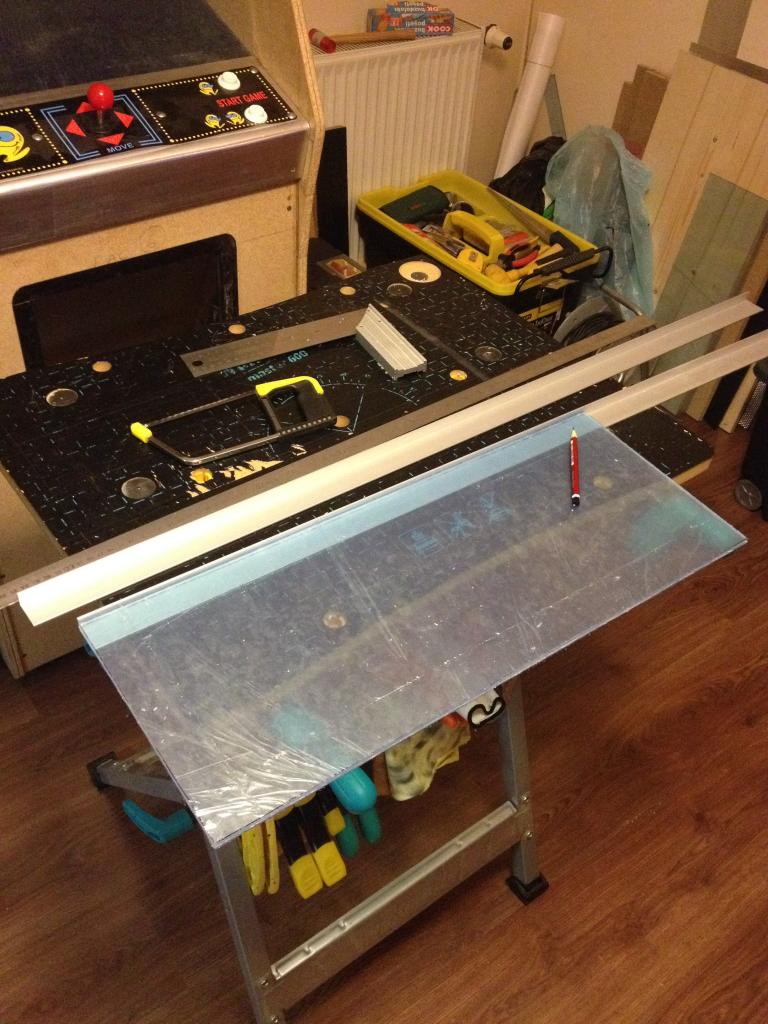

Marquee alanı, yani kabinin arkadan ışıklandırılan "reklam panosu" alanı için iki parça eş boyutta plexyglass kesmiştim. Pac man'in görselini bu iki plexyglass'ın arasına sandviç yapacağım ancak bu sandviçi sabitleyecek bir şeylere daha ihtiyaç var; Marquee retainer (Marquee tutucu) denilen metal aparatlar.
Bende bunların orijinalleri yok. Olsa da zaten L şeklinde metal profiller temelde...

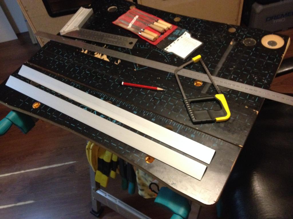

Bu metal profilleri kendim de üretebilirim. Bunun için Bauhaus'dan L aluminyum profil almıştım. Ancak bunların boyu 1m. Bunları tam marquee genişliğinde kısaltmak lazım. Önce plexyglass'ları cetvel gibi kullanarak kesim yerini işaretliyorum.
Sonra metal testeresi ile yavaş yavaş kesiyorum. Boyları tam istediğimiz uzunluğa geldi...

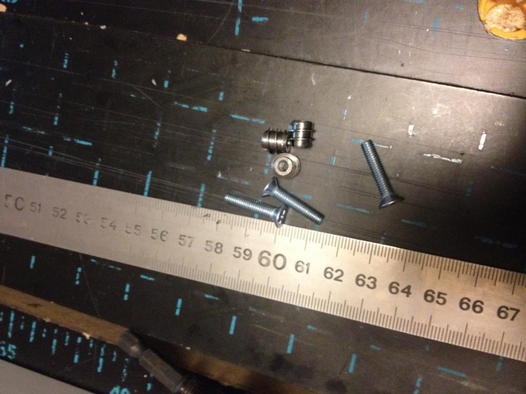

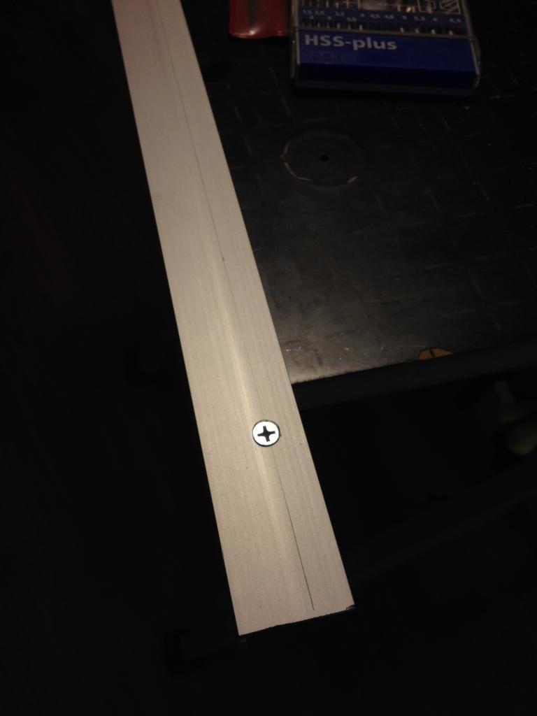

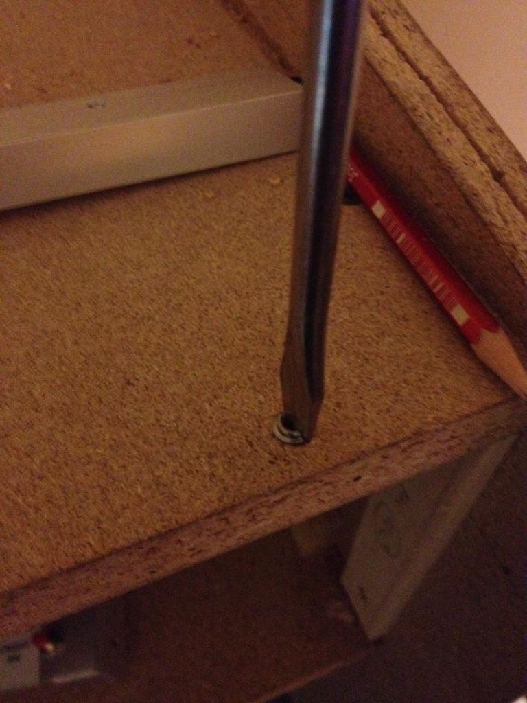

Bu metal profilleri kabine vidalar ile tutturacağız. Ancak bunun için normal ahşap vidası değil defalarca sökülüp takılabilmesi için bu vidalardan ve vida yollarından kullanacağım.

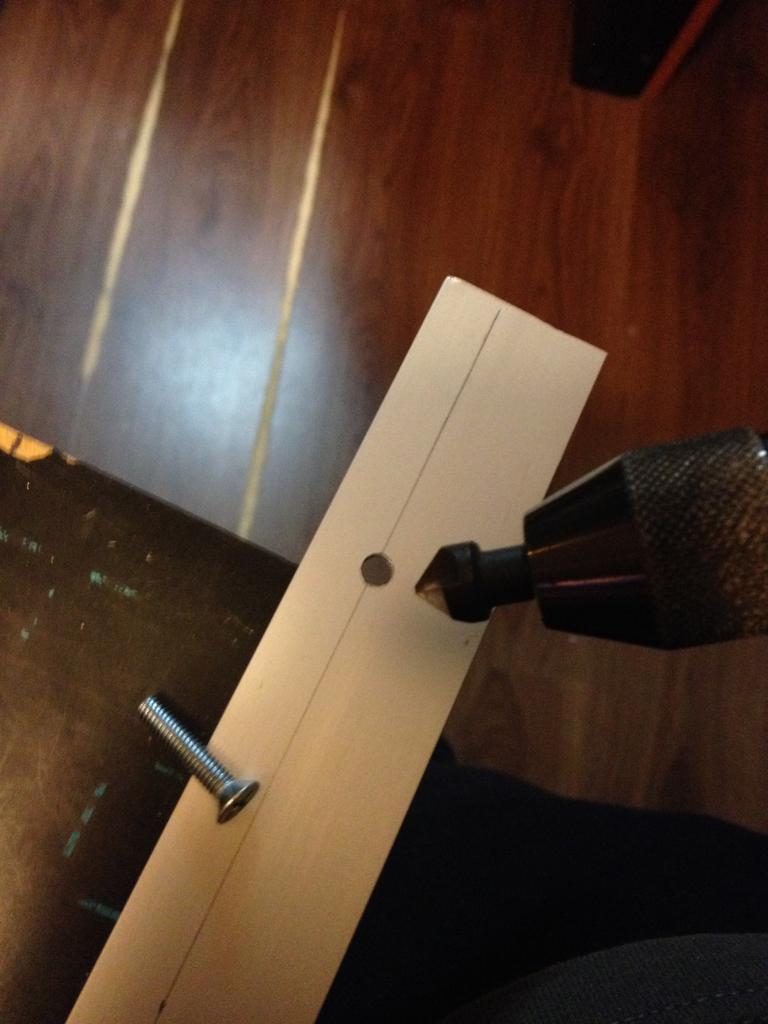

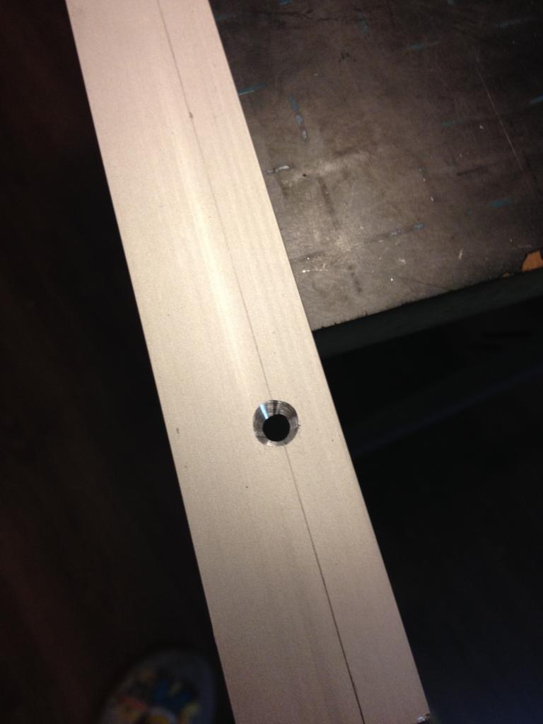

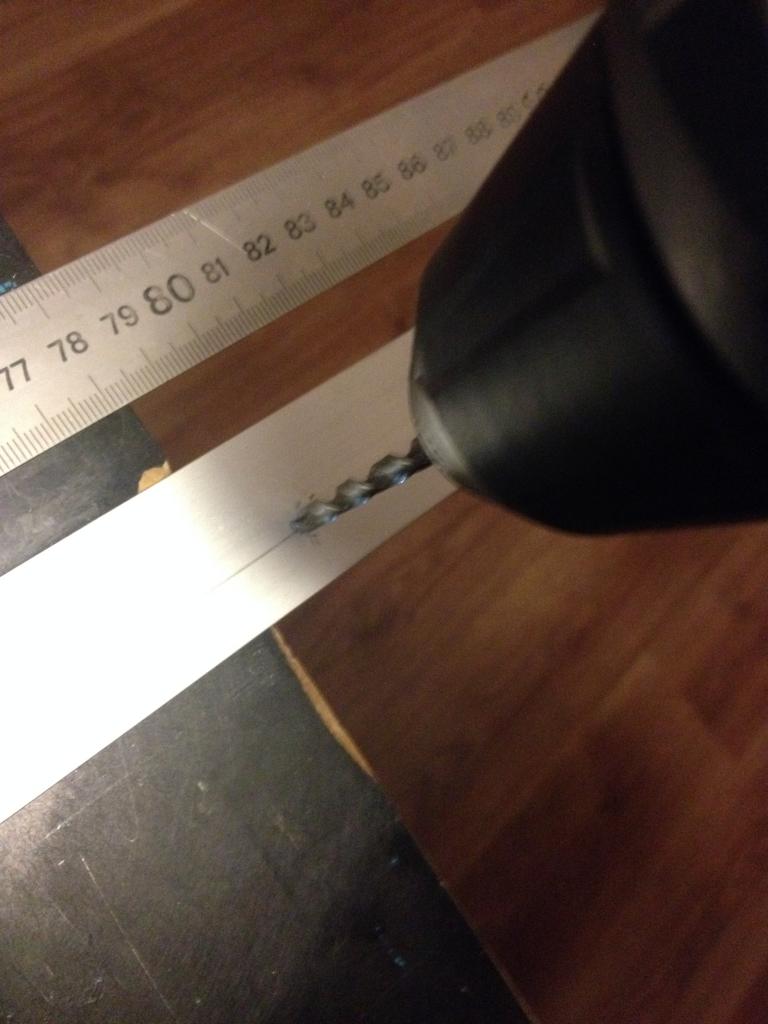

Önce profillerin vida deliklerini açıyorum. Bunun için metal delici matkap uçlarından kullanıyorum.
Sonra bu delikleri vidanın tepesi gömülsün diye havşa ucu ile genişletiyorum.
« Son Düzenleme: Ekim 25, 2017, 15:49:14 ÖS Gönderen: yavuzg » Logged

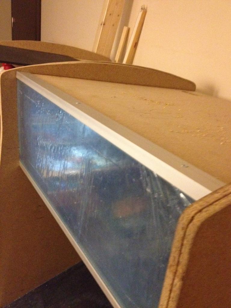

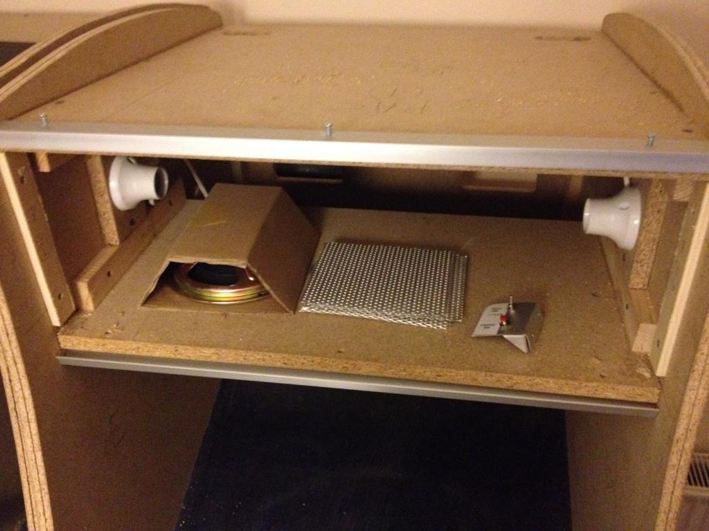

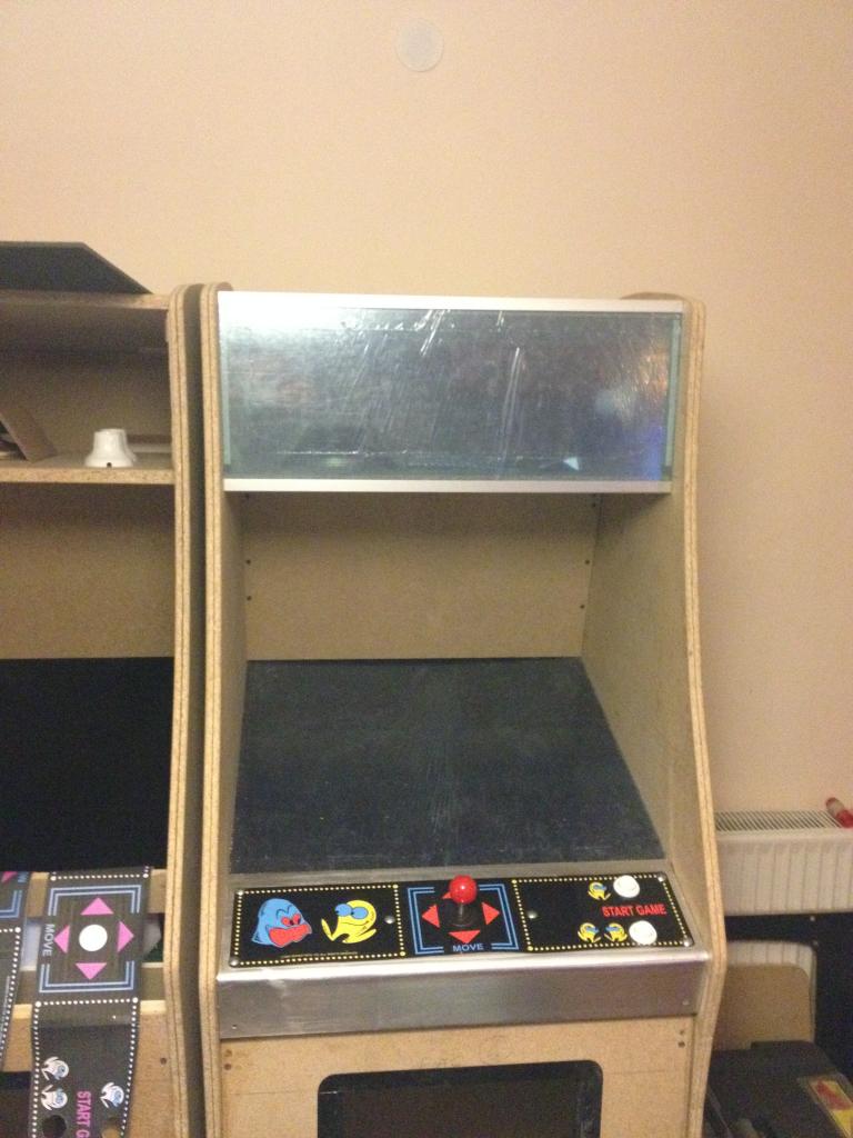

« Yanıtla #249 : Ocak 20, 2015, 00:35:36 ÖÖ »
Şimdi de marquee tutucu profillerimizin kabine vidalanacağı delikleri açıp vida yollarını yerleştiriyorum.
Profilleri yerlerine yarım vidalıyorum...
Ve son olarak plexyglassları yerine yerleştirip vidaları sıkıyorum...
Artık elim tutmuyor, biraz da belim ağrıyor yorgunluktan ama değdi. Marquee işini de aradan çıkarttık
