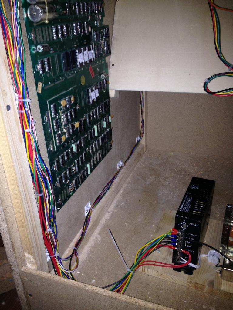

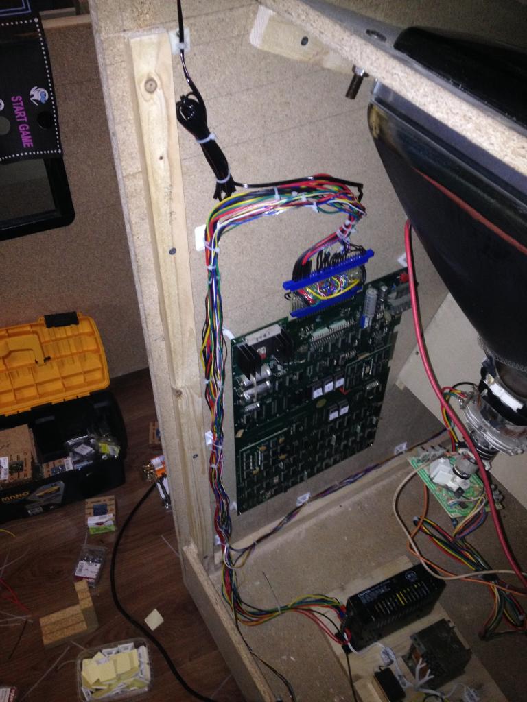

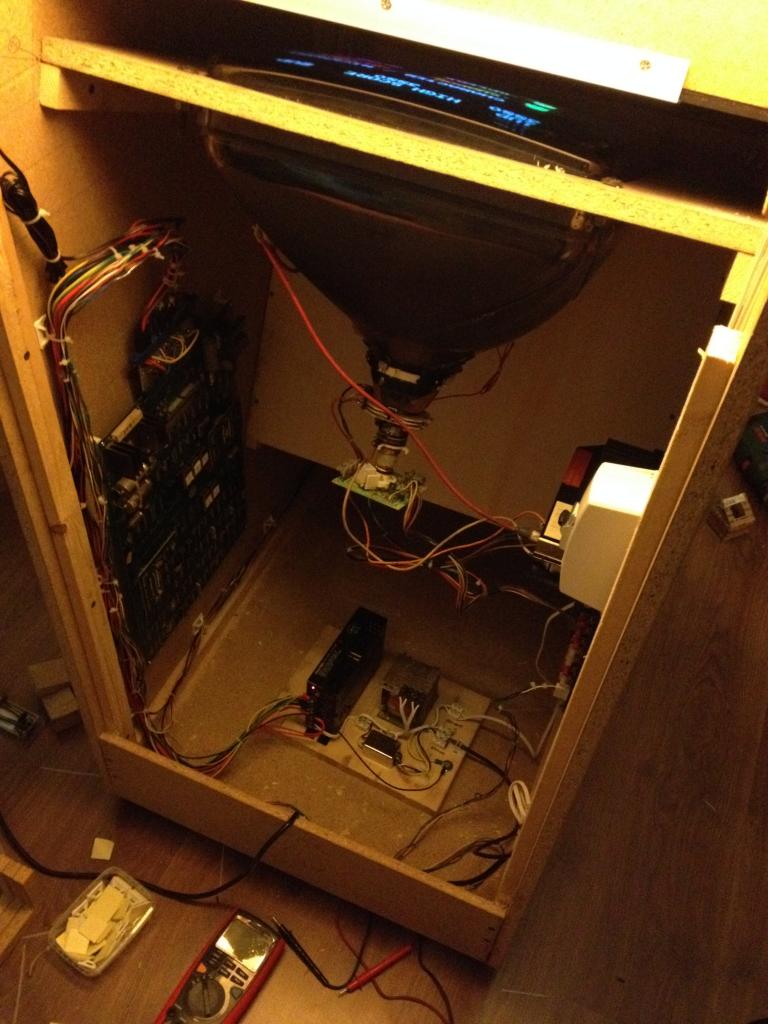

En son kabine elektrik getirmiştik. Şimdi sıra son kablolamayı da yapıp projenin elektrik & elektronik kısmına bir nokta koymaya geldi.

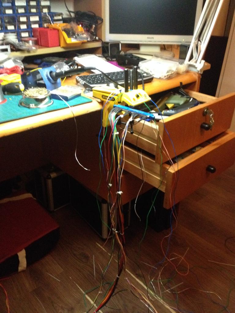

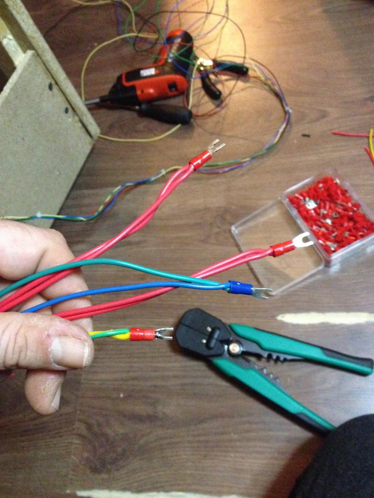

Kabini ileride başka dikey oyun kartlarını da oynayabilmek için kablolamada JAMMA standartını seçtim. Bunun için önce meşhur JAMMA harness'ımızı yaparak başladım işe.
Her seferinde kendime küfür ediyorum. Şunlardan keşke aliexpress'den bi 10 tane sipariş etmiş olsaydım da bu kadar uğraşmasaydım diye.

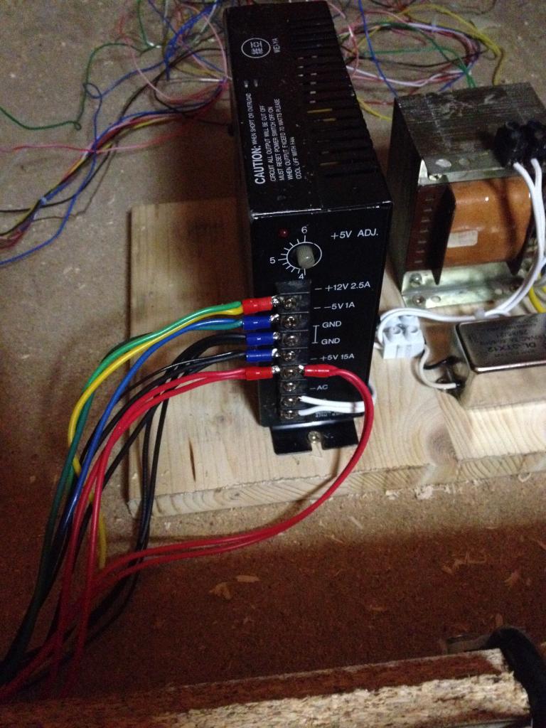

JAMMA harness bittikten sonra önce power kablolarını sonlandırıyorum.
Power kısmı tamam

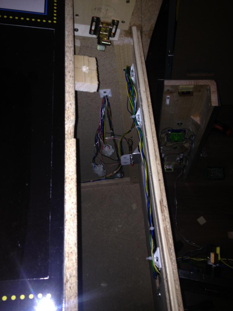

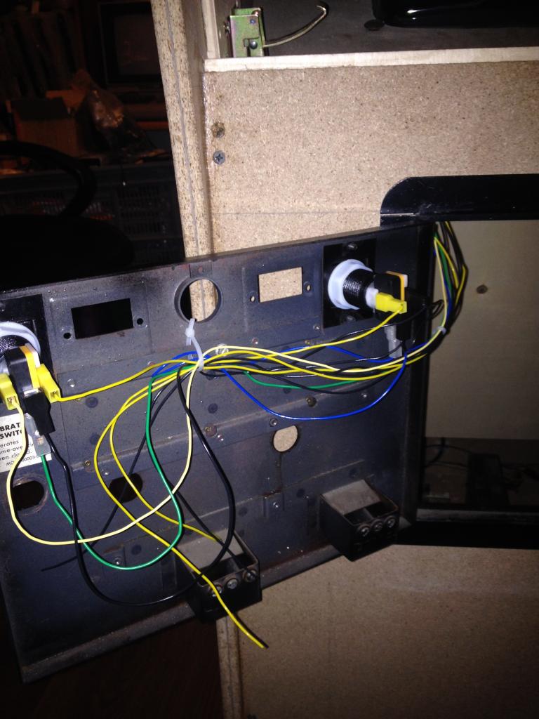

Sonra kontrol panel, test/servis paneli ve jeton kapısına giden kabloları çekiyorum.
Metrelerce metrelerce ve metrelerce kablo!!! Sanırım rahat bi 100 metre kablo döşemişimdir
« Son Düzenleme: Ekim 25, 2017, 15:51:20 ÖS Gönderen: yavuzg » Logged

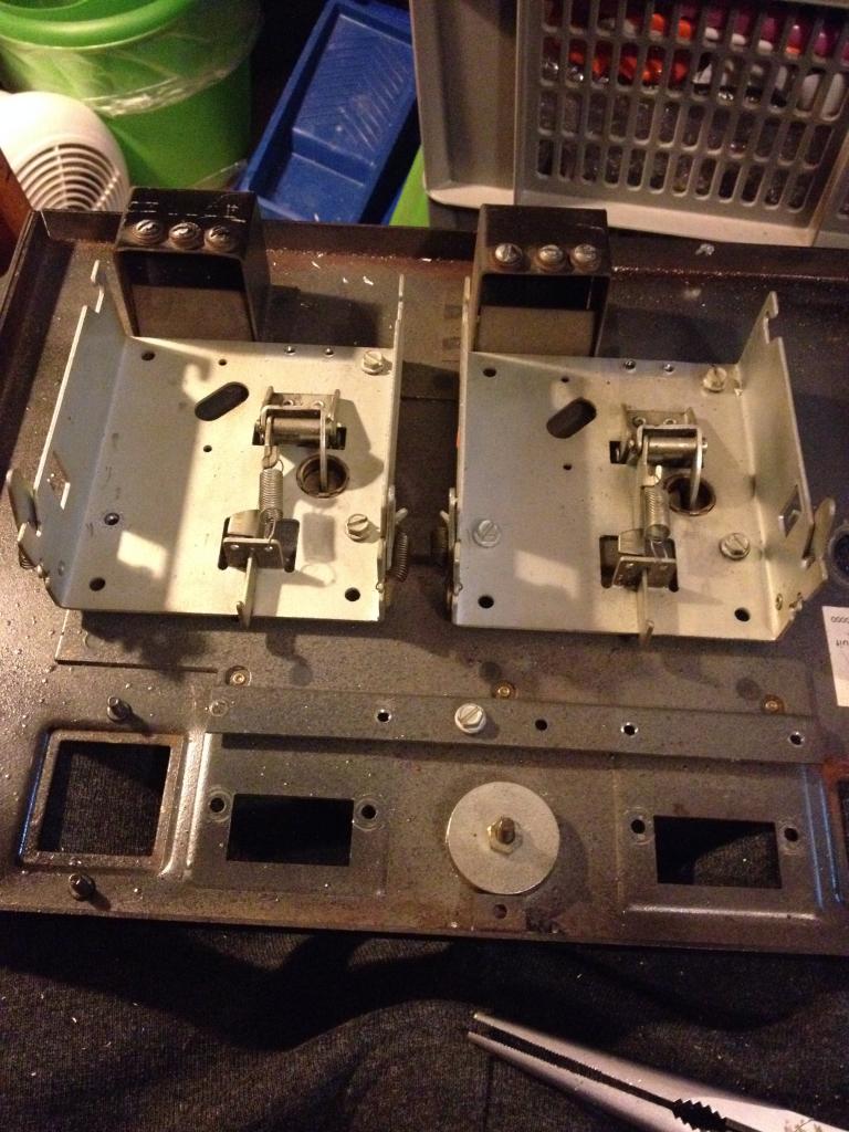

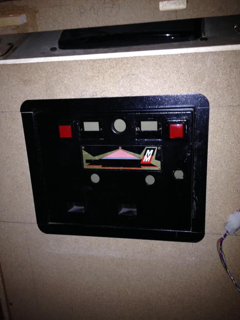

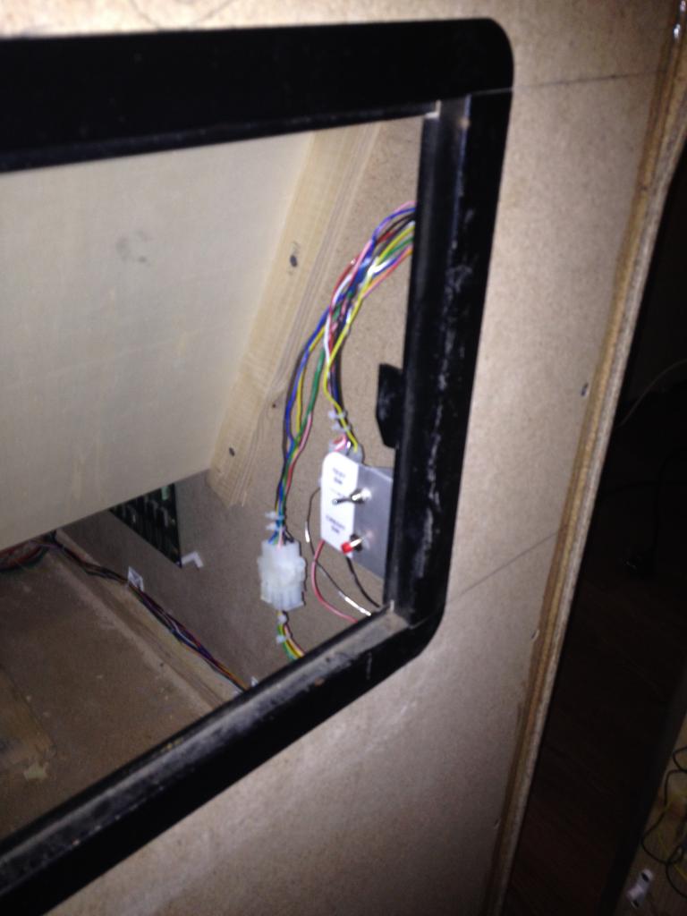

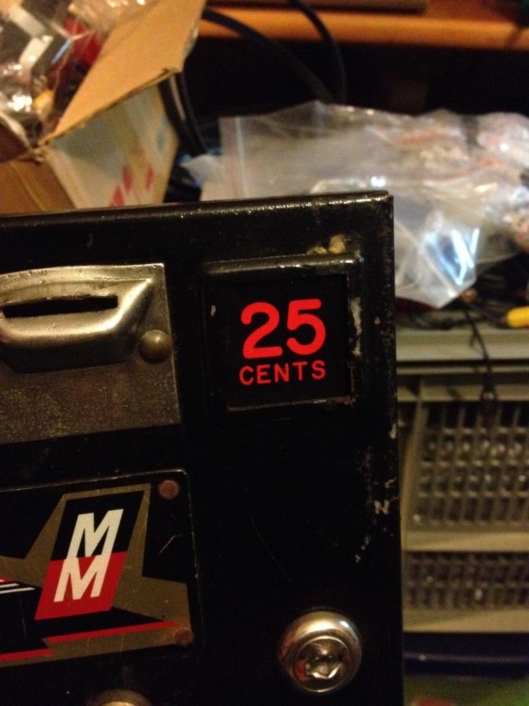

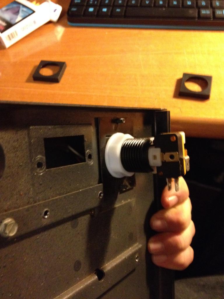

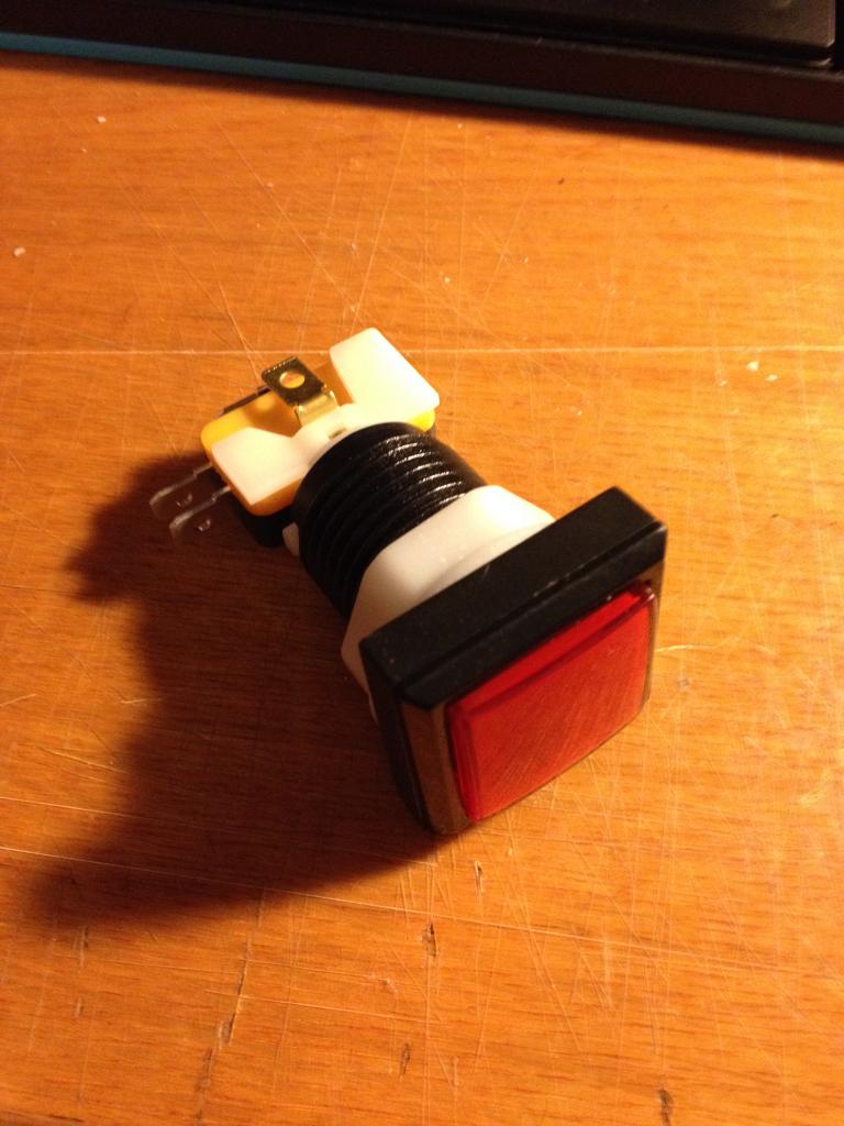

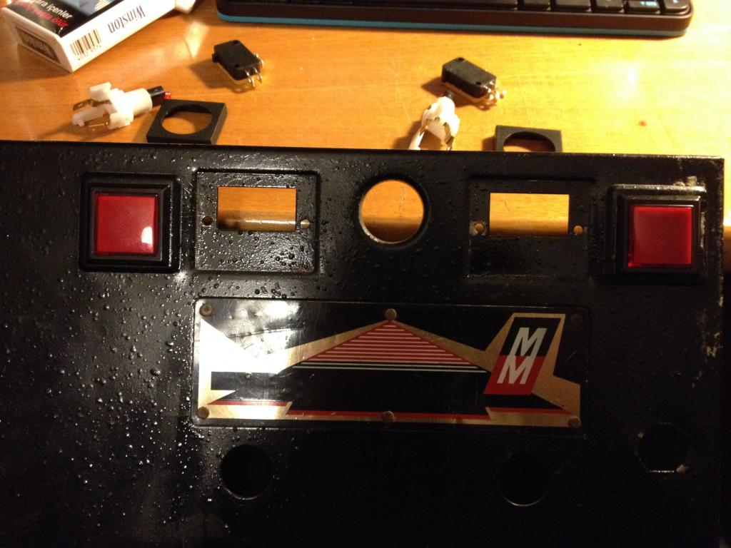

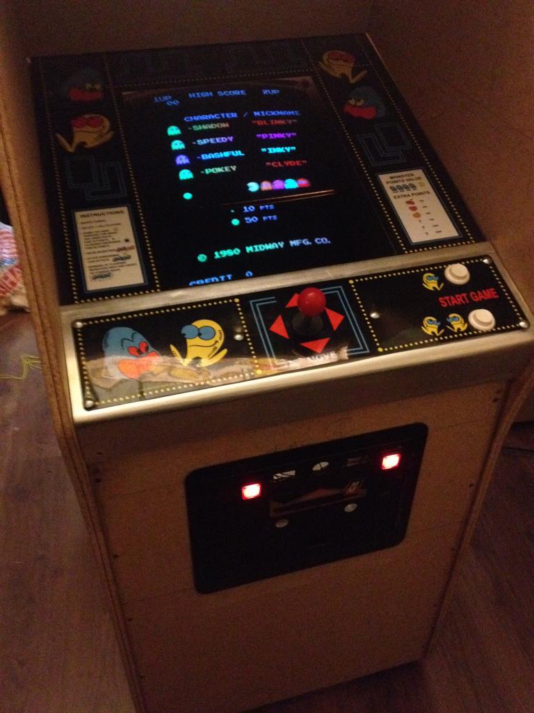

Bu arada, jeton kapısını restore etmek için tamamen söktüm. Ancak o işe daha sıra var. Şimdilik jeton/para atmadan oynayabilmek için gereken butonları yerleştireceğim.
Jeton kapısı geçen projelerimde yaptığım gibi suntadan değil, gerçek bir Bally Midway jeton kapısı. Bu kapının arkadan ışıklandırmalı 25 cent yazan minik cam kare pencereleri var. Butonları buraya yerleştirmeyi planlıyorum.

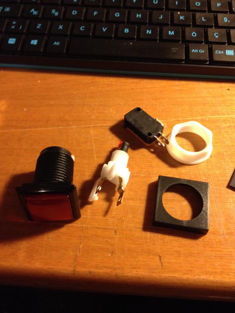

Jeton butonu olarak kullanacağım butonlar bunlar.
Butonları 25 cent pencerelerine yerleştiriyorum.
Bu butonların içinde hazır lambalar var (LED ve uygun bir direnç var sanırım). Bunları 12V ile besleyebiliyorsunuz.
« Son Düzenleme: Ekim 25, 2017, 15:51:33 ÖS Gönderen: yavuzg » Logged

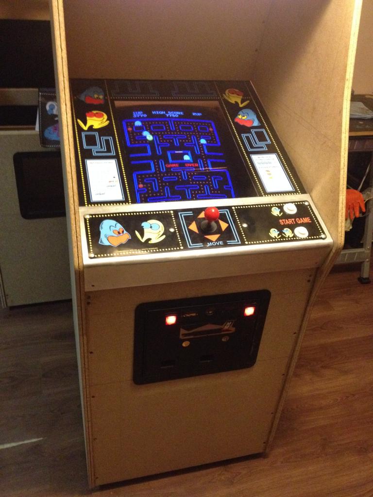

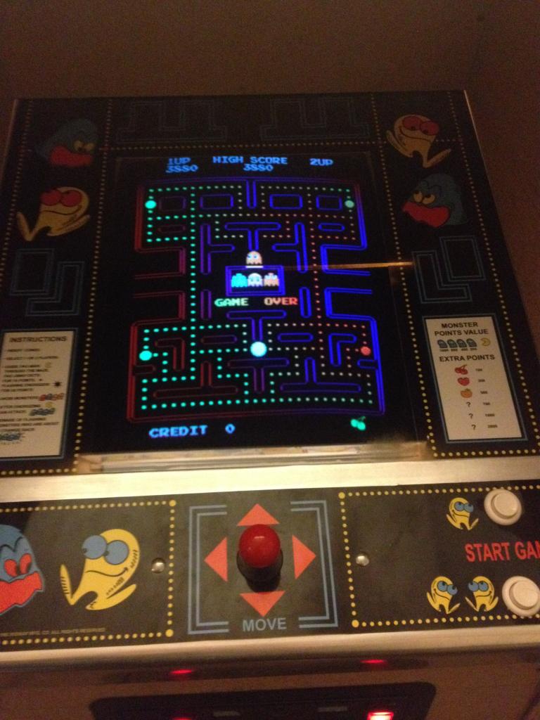

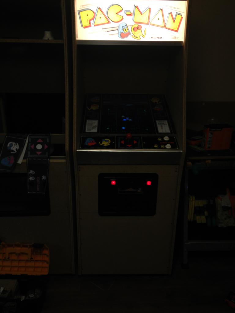

Yorgunluktan midem bulandı ama sanırım tüm kablolamayı bitirdim...
Ana şalteri çeviriyorum...
Ohhh be sonunda!!! Kabin boya ve süslemeler dışında tamamen faal duruma geçti...

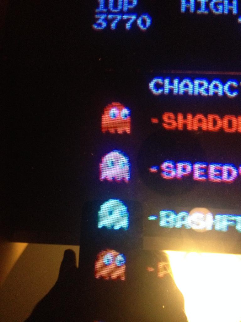

Monitör çok fena durumda. Degauss edilmesi ve hatta tüpün boynundaki halkalar ile ayar yapılması lazım. Bu kadar kurcalamaya kırmadığımıza şükür...
Yine de, artık kabinimiz boyaya hazır hale geldi. Monitörü en son ayarlamaya çalışacağım. Olmadı yolcunet'in yanına bir uğrarım

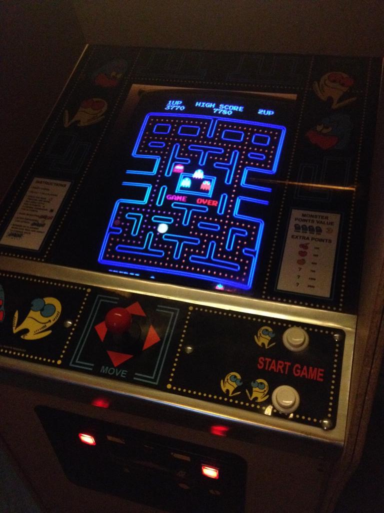

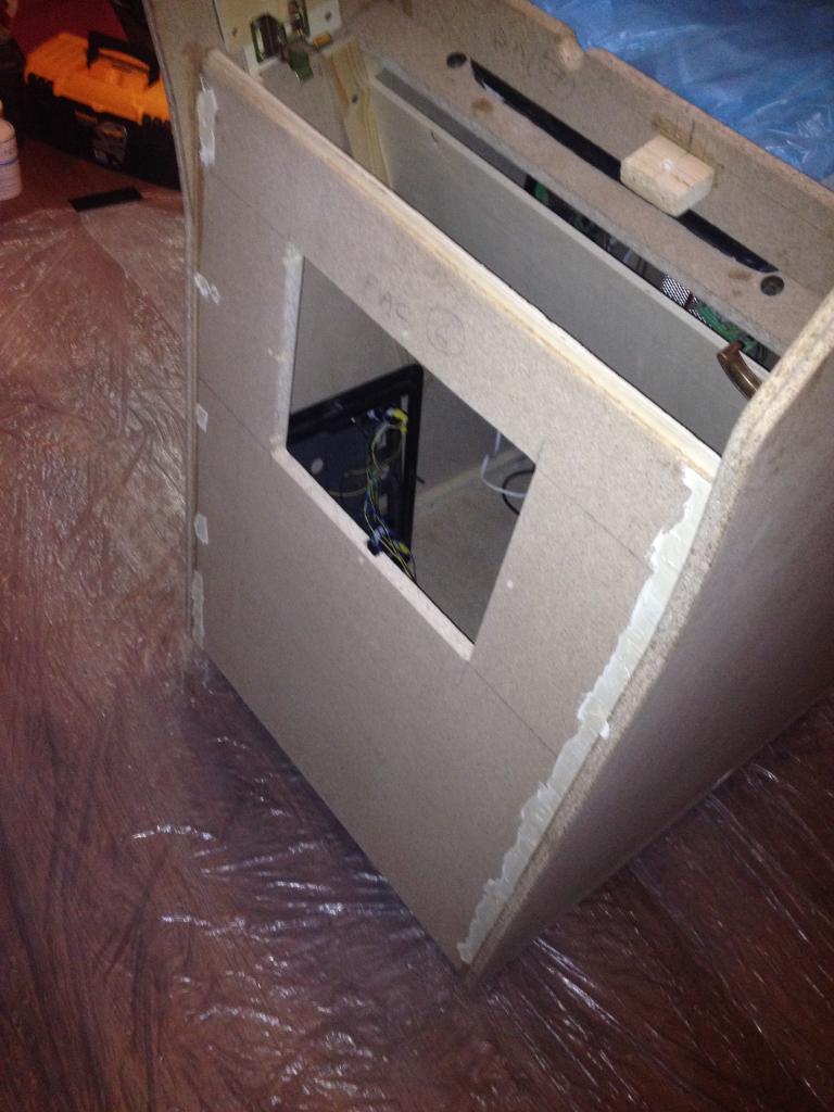

Ama önce monitörün oturduğu platformu biraz daha öne alma işim vardı. Malum standart pacman monitörü 19" ben ise 21" bir monitör kullandığımdan monitörü 2 cm kadar kontrol panele doğru geri çekmem lazımdı.
Bunun için basitçe monitörün monte edildiği çıkartılabilir sunta paneli 180 derece çevirdim Diğer taraf yeterince yakındı zaten (Pratik fikir için @wizofwor'a teşekkürler)
Tabi bu şekilde görüntü de 180 derece döndü ama onu da şaseden kolayca hallettik Şimdi görüntü bezel'e daha bir ortalama oturdu. Hala bezel süslemesini bu monitöre göre az da olsa modifiye ederek tekrardan bastırmam lazım ama o son iş olsun...
Görüntüde hala degauss edilmesi gereken yerler var. Bu çevirme operasyonu sebebiyle birazcık olsun tüpteki halkalar ile ince ayar yapmaya çalıştım ama tek başına zor oluyor tabii Yine de az bir registrasyon hatası kaldı ki onu da tüm işler bitince bi ara ayarlarım... (Mavi ve kırmızı ışın tabancası çok az da olsa birbirlerinden farklı yeri bombalıyorlar )
Şimdi gelelim hayatın acı gerçeklerine  Kahkaha Bu aksamların hepsini paşa paşa sökeceğim maalesef

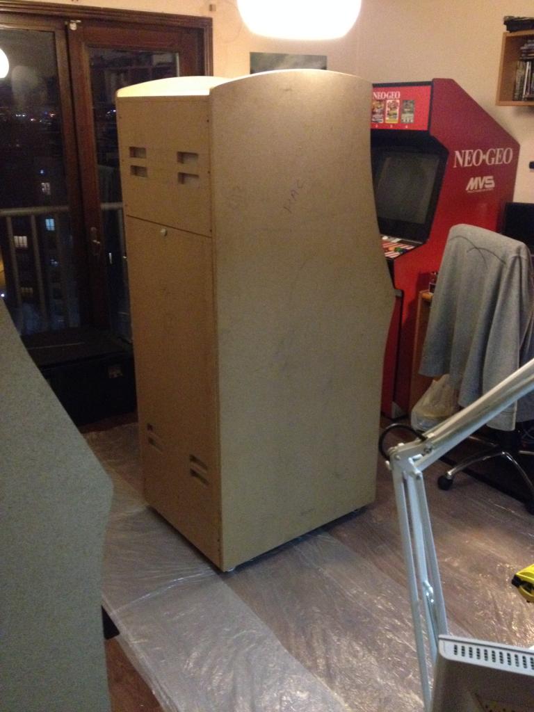

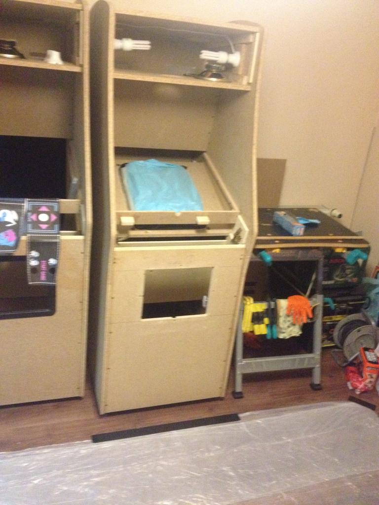

Evet... Oda boya işlemine hazır. Bu haliyle az sonra bir cinayet mahaline dönüşecekmiş gibi bir hali var  Kahkaha
Hey gidi! Odayı bu haliyle tekrardan görünce eski anılar canlandı gözümde  Masum En son Neo Geo'yu bu şekilde boyaya almıştım, neredeyse 2 sene önce sanırım
Kabinin bu boya alanına gireceği ve tekrardan yerine döneceği alanı biraz fazla bantlıyorum ki tekerlekler ince boya koruma naylonunu yırtmasın (daha önceki projelerden edindiğim bir tecrübe)
Kabini bu akşamlık çalışacağım yere, naylonun tam ortasına çekiyorum ve işe başlıyorum...

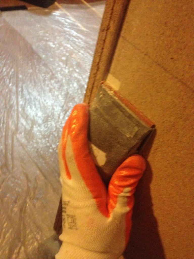

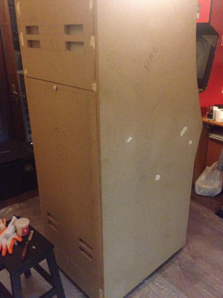

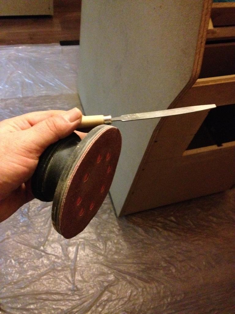

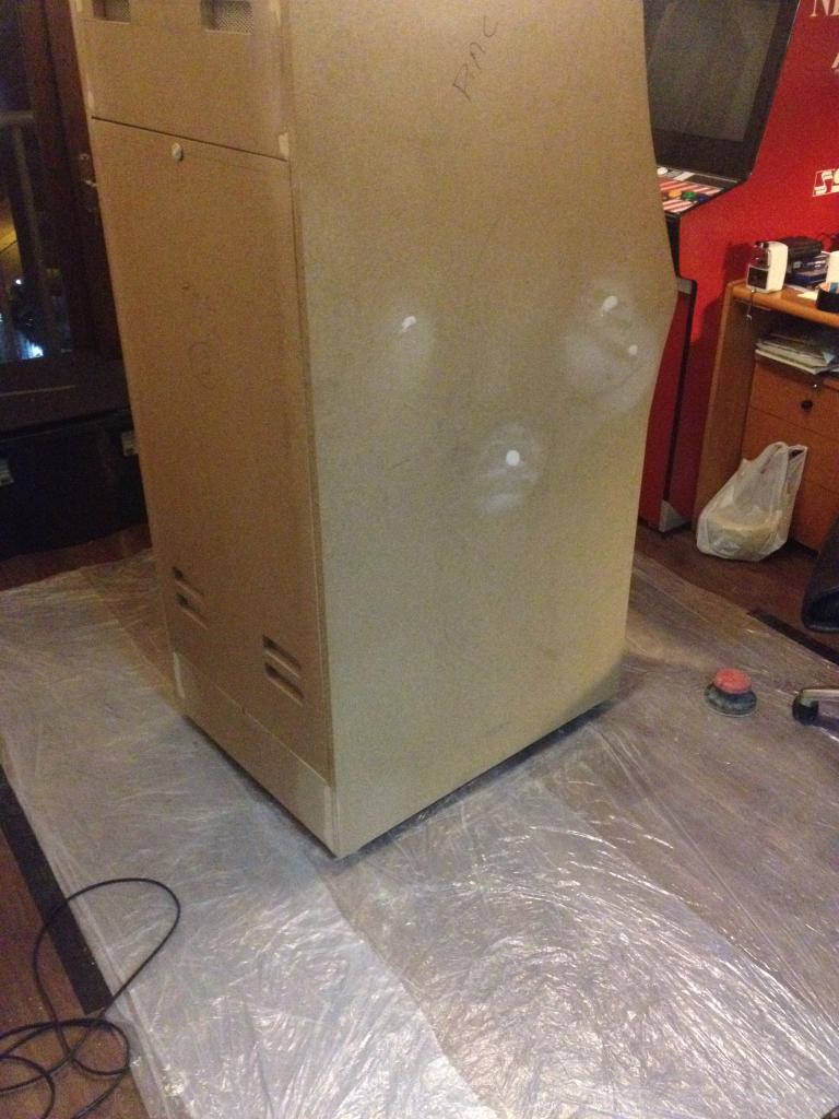

Şimdi ilk olarak kabinin kaba inşası sırasında oluşan pürüzleri gidermeye çalışacağım. Bunların ilki kabinin dış yüzeyini pörtletmiş montaj vidalarının uçları ve orada burada kalmış sertleşmiş tutkal damlaları v.s.
Bunları eye ve el zımparası ile düzeltiyorum.
Sonra kabinin tamamını 60'lık zımpara ile çok da fazla detaya inmeden zımparalıyorum. Bu sayede hem gözle göremediğim tümsekleri bir nebze traşlamış olacağız hem de ilk uygulayacağım ahşap koruyucuya zemini hazırlamış olacağım...

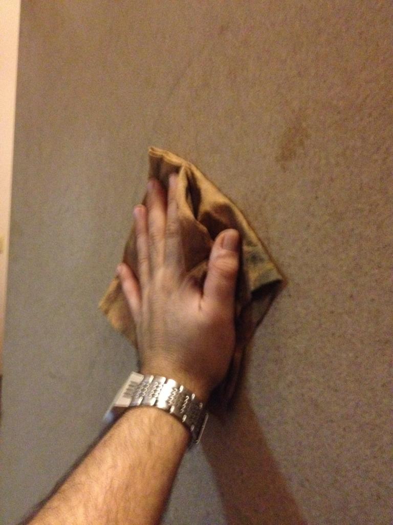

İşim bitince tüy/iplik bırakmayan iyi sıkılmış ıslak bezle kabinin zımpara tozunu temizliyorum.

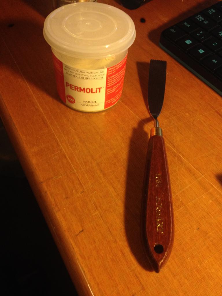

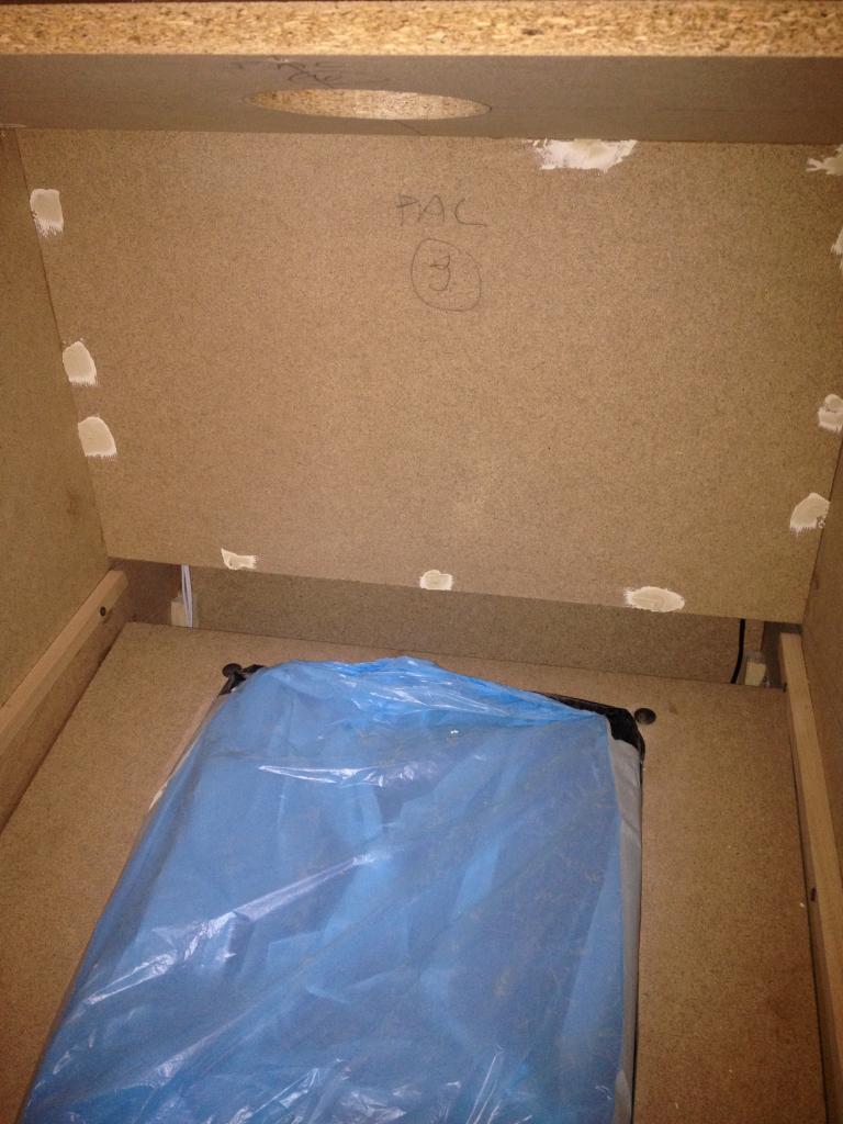

Şimdi sıra yanlış vida delikleri, çatlak ve aralık kalmış panel birleşme yerleri, vida kafalarının macunlanmasına geldi...
Bunun için minik bir spatula ve çabuk kuruyan su bazlı bu macundan kullanıyorum.
Bu şekilde tüm kabini yamıyorum...
Macunun kuruması için kabini 30 dk falan böylece bırakacağım. Sonra macunlu yerleri tekrardan zımparalayacağım...
« Son Düzenleme: Ekim 25, 2017, 15:52:32 ÖS Gönderen: yavuzg » Logged

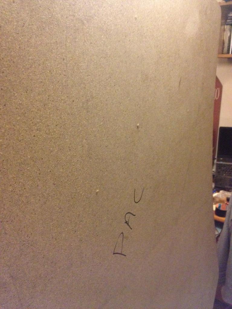

Macunlar kuruduktan sonra fazlalıklarını almak için üzerlerinden zımpara ile geçiyorum.
Zımpara bittikten sonra tozunu yine iyice sıkılmış nemli bezle alıyorum ve bu akşamki son işim olan ahşap koruyucu katını atmadan önce suntanın neminin kurumasını bekliyorum.
