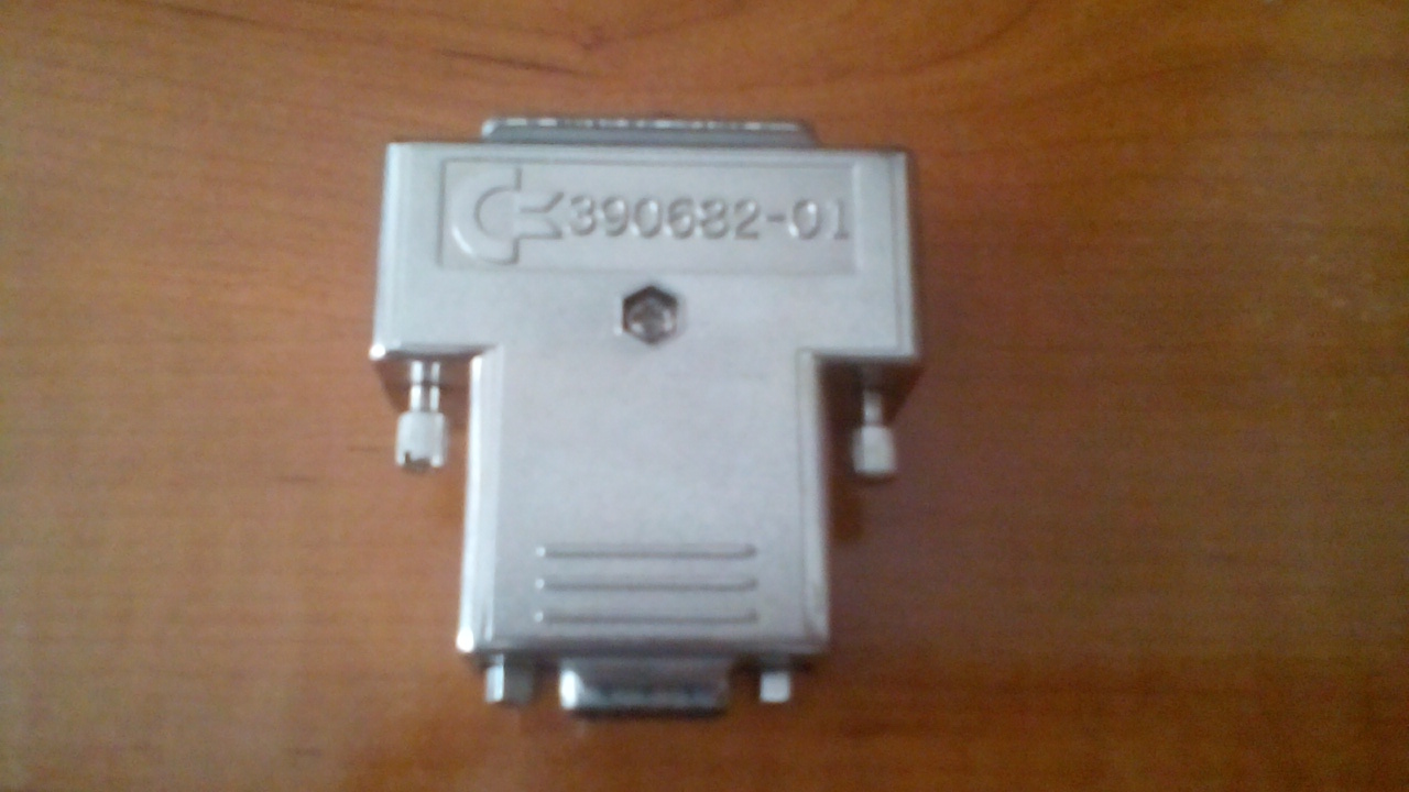

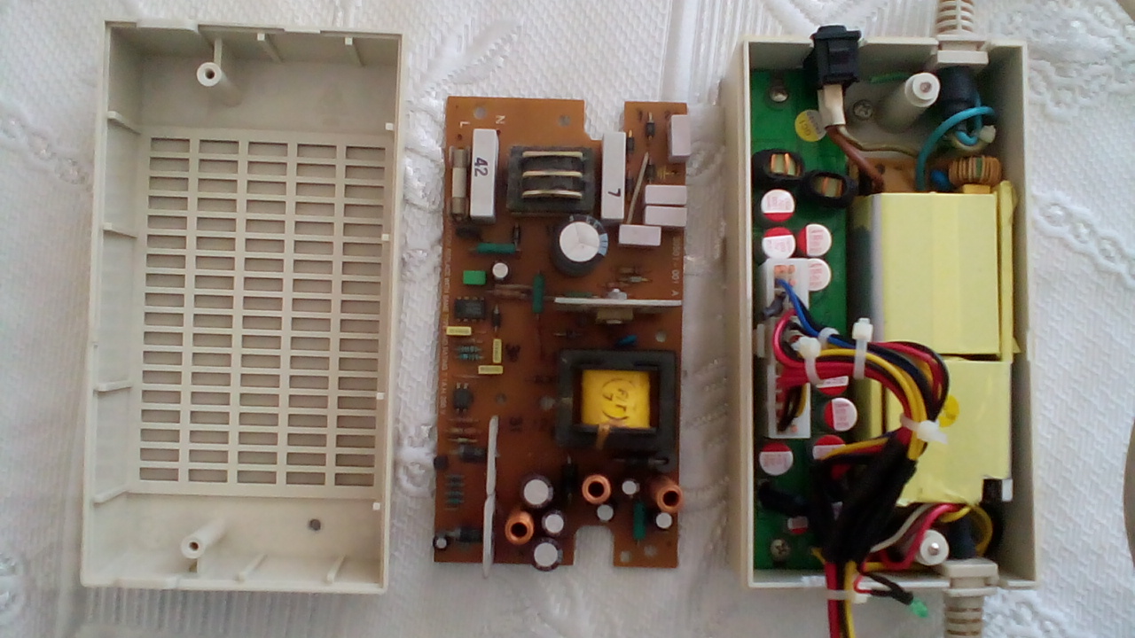

İlk iş olarak cihazları denemek için Commodore 390682-01 dönüştürücü (23pin RGB <-> 15pin VGA) ile SCARTCADE'e bağlayıp güç veriyorum. Ne Amiga'ların ne de SCARTCADE'in ışığı yanmıyor.
Hemen ölçü aletimi alıp adaptörün voltajlarını ölçüyorum. Kablonun ucunda voltajlar şu şekilde olmalıymış:
+5V tamam, +12V tamam, -12V hattında sadece -2V civarı bir voltaj var. Sanırım sorunu bulduk.

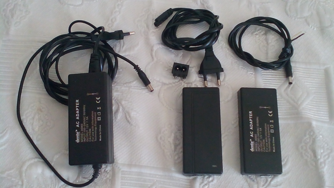

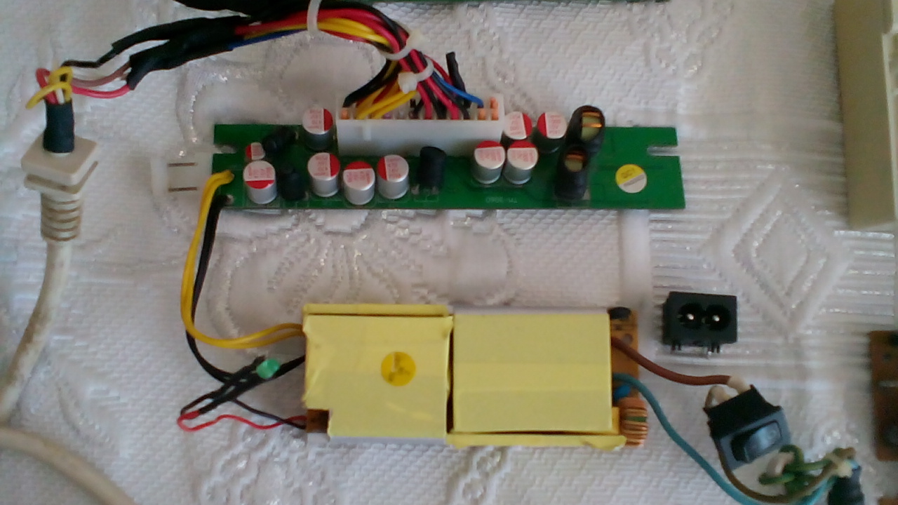

Hemen aklıma daha önce Amiga sitelerinde gördüğüm Amiga Power Supply içine uygun boyutta PC Power Supply monte edenler geliyor. Bende de 2 adet harici 12V 5A verebilen ve bir devre ile diğer voltajları (+5V, +12V ve -12V) üretebilen Dente MiniPC güç devreleri var iki tane, hatta hatırlarsanız birisini MVS için kullanmaya çalışıyorum şu sıralar. Şansıma adaptör ve güç devresinin ikisini de Amiga Power Supply içine sığabilecek boyutta. Hemen işe koyuluyorum. (Aslında koyuldum, çünkü bu macera dün gece sabaha kadar devam etti. )
Cem Yılmaz'ın gerçi burada yapılmışı var gibisi olacak ama ayrıntılı anlatacağım merak etmeyin. Kahkaha
UYARI: Bu tarz bir şeyi evde yaparsanız çok dikkatli olmalısınız. Adaptör fişe takılı olmasa bile içindeki kondansatörlerde birikmiş akım olacağından çarpılabilirsiniz. Tüm sorumluluk size aittir, müessesemiz sorumluluk kabul etmez!!!
Nereden mi biliyorum, çarpıldım da oradan.

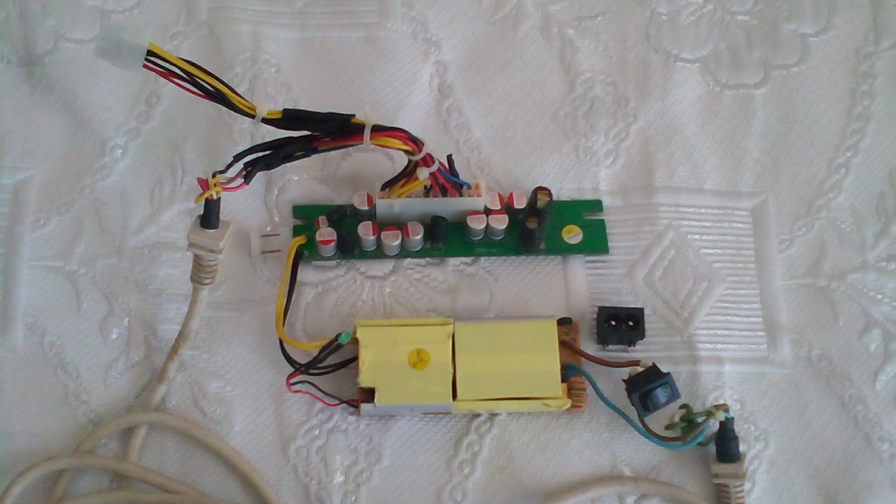

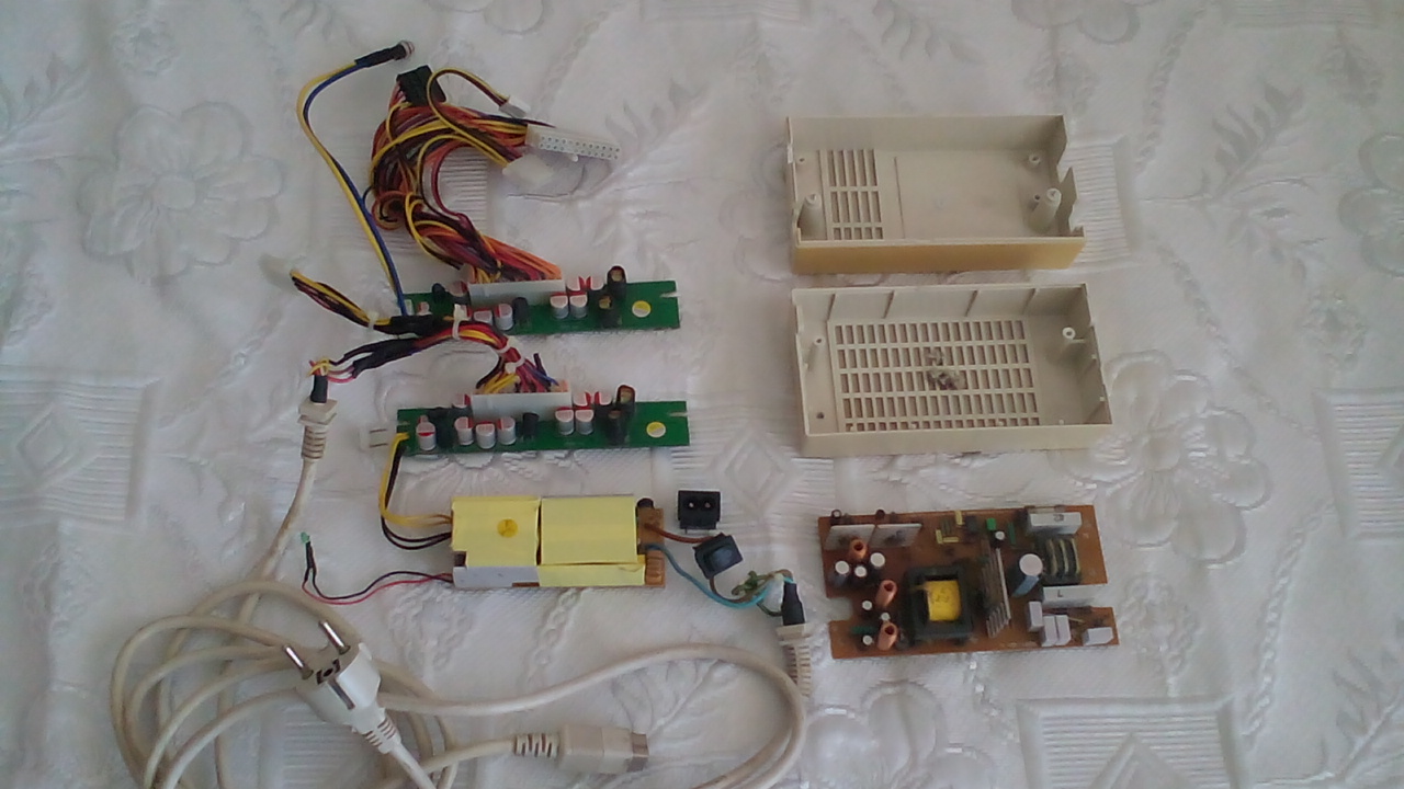

Soldaki açılmamış adaptör, sağdaki içi alınmış diğer adaptörden kalanlar. 220V soketini söktüğüme dikkat çekerim.
Sol üstte orjinal devre kartı, onun altında modifiye edilmiş devre kartı ve sağda arızalı adaptörün devre kartı ve kasası.
ATX konnektöründe +3.3V (turuncu), Power OK (gri), +5V standby (mor) kabloların hepsini dibinden kestim. Eğer -5V (beyaz )varsa (bende yoktu) onu da kesin ki ayak altında dolaşıp kafa karıştırmasın.
PSU-ON (yeşil) ve herhangi bir GND'yi kısaltarak birbirine bağladım ki güç kaynağı hep açık olsun. Anahtar olayını aynı Amiga adaptöründeki gibi 220V üzerinde yapacağım çünkü.
Amiga güç konnektörü için 2 adet +5V (kırmızı), 2 adet +12V (sarı), 1 adet -12V (mavi) ve iki adet GND (siyah) ayırdım ve aşağıdaki şekilde bağladım, ısınınca daralan makaronla sağlamlaştırdım.
ATX-Kırmızı <-----> Amiga-Kırmızı (+5V)
ATX-Siyah <-----> Amiga-Siyah (GND)
ATX-Sarı <-----> Amiga-Kahverengi (+12V)
ATX-Mavi <-----> Amiga-Beyaz (-12V)
ATX-BağlıDeğil <----> Amiga-Sarı (Shield)
UYARI: Renkler standart olmayabilir, o yüzden mutlaka en üstte verdiğim resimdeki uçlara göre ölçüm yapıp bağlantılarınızı ona göre yapın. Hata yaparsanız tüm sorumluluk size aittir.
Harici PC güç konnektörü için kalan tüm +5V'ları (kırmızı), kalan tüm GND'leri (siyah) ve kalan tüm +12V'ları (sarı) ayırdım ve uçlarına güç kaynağındaki konnektörün kablolarını renklere dikkat ederek bağladım, ısınınca daralan makaronla sağlamlaştırdım.
Sarı ve mavi kablonun (adaptörden gelen 12V) girdiği konnektörü söktüm, sarı ve siyah kablo taktım.
Sarı ve siyah kablonun diğer ucunu adaptörden söktüğüm 12V kablosunun yerine lehimledim. Adaptörün ledini de sökerek kabloyla uzatarak kasa dışına almaya hazır hale getirdim. Diğer uçtaki 220V soketi yerinde de (hatırlarsanız sökmüştüm) Amiga Power Supply'ın 220V kablosu ve anahtarını olduğu gibi taktım. 220V toprak hattı boşta kaldığı için bir tarafa değmesin diye ucunu kestim.
Birazdan kutuya geri koyacağız hepsini. Devam edecek...

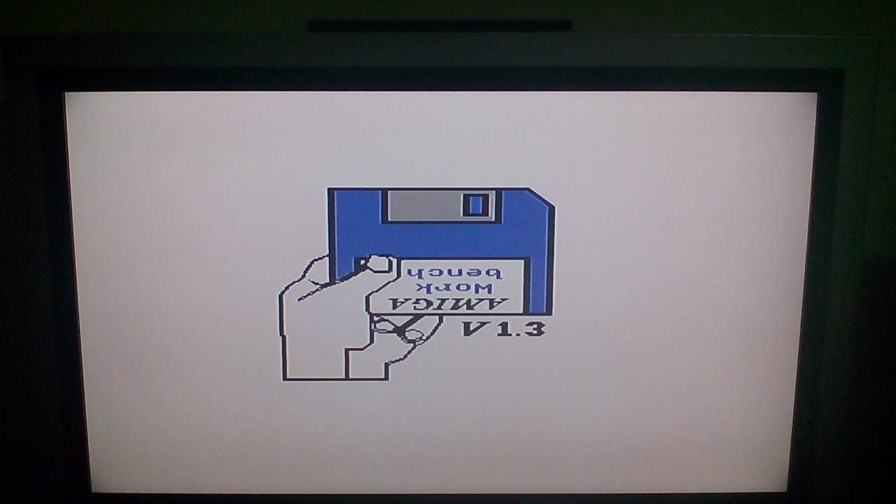

Kasası sağlam, anakartı arızalı (sanılan) Amiga. Power ışığı yanıyor ama görüntü yok.
Meğerse TV EXT-1 kaynağına geçmemiş, çünkü SCARTCADE'in ışığı yanmıyor.
Elle kaynak değiştirince karanlık ta olsa görüntü alıyoruz.
Turbo Chameleon 64'e yaptığımız 9 no'lu pine +5V verme operasyonunu 23pin <-> 15pin dönüştürücüye de yapacağız sanırım. Kahkaha
Ve kasası kırık, anakartı sağlam Amiga. Power ışığı yanıyor.
Ama EXT-1 kaynağını elle seçtiğimizde görüntü gelse de bu sefer biraz dalgalanma&nbsp; da yapıyor.
Şimdi sıra VGA dönüştürücü operasyonunda. Tahminim görüntü problemleri bu operasyondan sonra çözülecek.

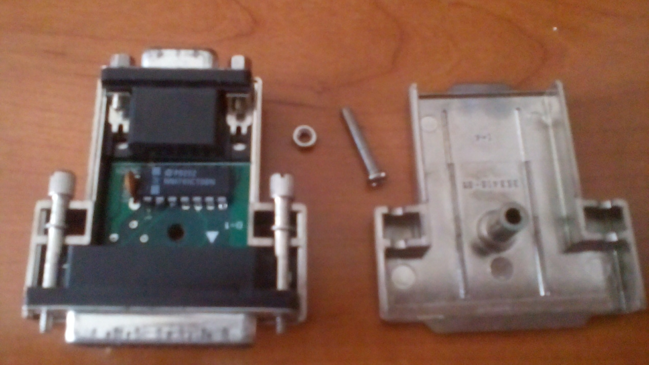

Gelelim +5V operasyonuna. 23pin Amiga RGB portunu 15pin VGA portuna dönüştüren aparat +5V'u taşımıyormuş nedense.
Hastamız bu. Heyecanla operasyonu bekliyor.
http://old.pinouts.ru/Video/AmigaVideo_pinout.shtml adresinden hemen +5V'un 23. pin olduğunu öğreniyoruz. VGA portunda is 9. pin'de olması gerekiyor voltajın.
Konnektörlerin bacaklarını direk bağlayabiliriz ama 90 derece PCB tipi konnektörler olduğundan biraz zor. Devrenin arkasından çalışmak daha mantıklı.
Dönüştürücüde kullanılan 74HCT08N entegrenin datasheet'inden Vcc'nin 14 no'lu bacak olduğunu öğreniyoruz.
Hastamız ameliyata hazır.
Kısa bir kabloyla 14. bacaktan +5V VGA 9. pine ulaşıyor.
* RGB-01.jpg (43.99 KB, 640x360 - Görüntüleme: 1766 kez.)
* RGB-02.jpg (53.19 KB, 640x360 - Görüntüleme: 1839 kez.)
* RGB-03.jpg (34.81 KB, 640x360 - Görüntüleme: 1566 kez.)
* RGB-04.jpg (48.78 KB, 640x360 - Görüntüleme: 1648 kez.)

Kasası sağlam Amiga 500'ümüzün görüntüsü cillop gibi.
Diğerinin de ondan aşağı kalır yanı yok.
Disket sürücüm olmadığı için başka ekran görüntüsü yok maalesef.
