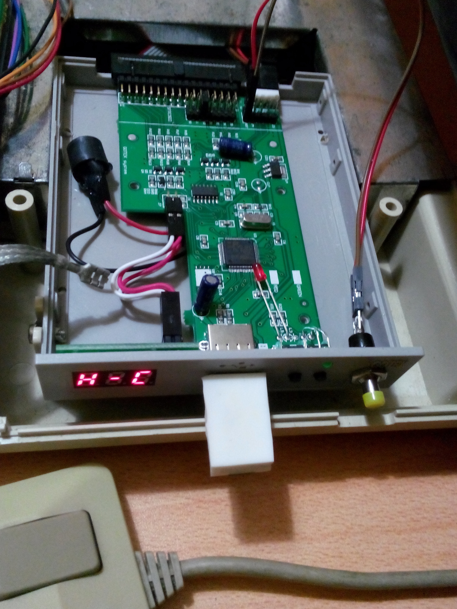

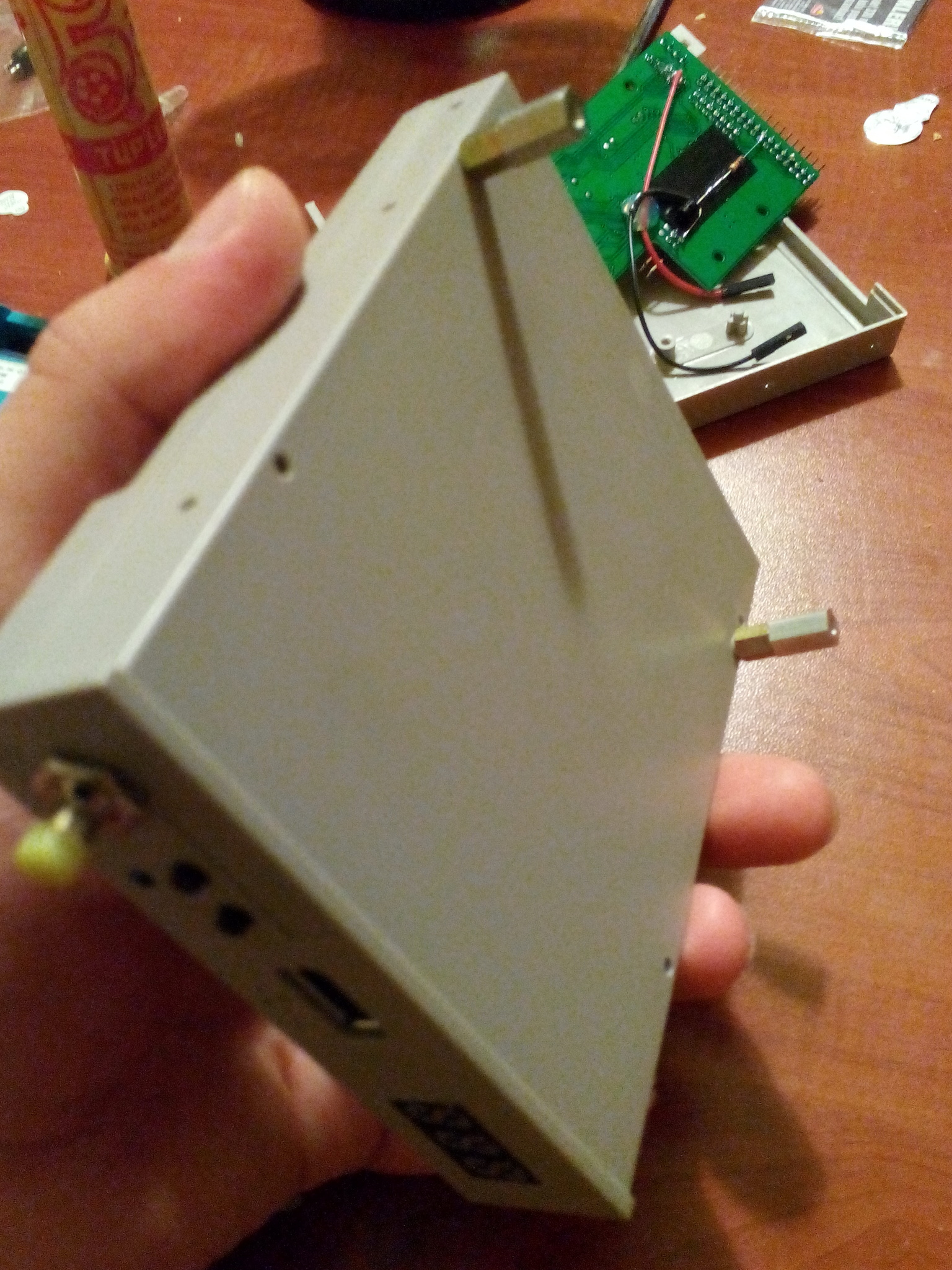

Bu arada ne kadar basit montaj yaptığımı aşağıdaki fotolarda görebilirsiniz, resmen eski floppy'nin yerine oturdu Montaj vidalarını kırmızı içine aldım.
Bu yandan görünüş ;
Bu da arkadan görünüş, ayaklar altta kaldığı için ancak bu kadar görünüyor maalesef.

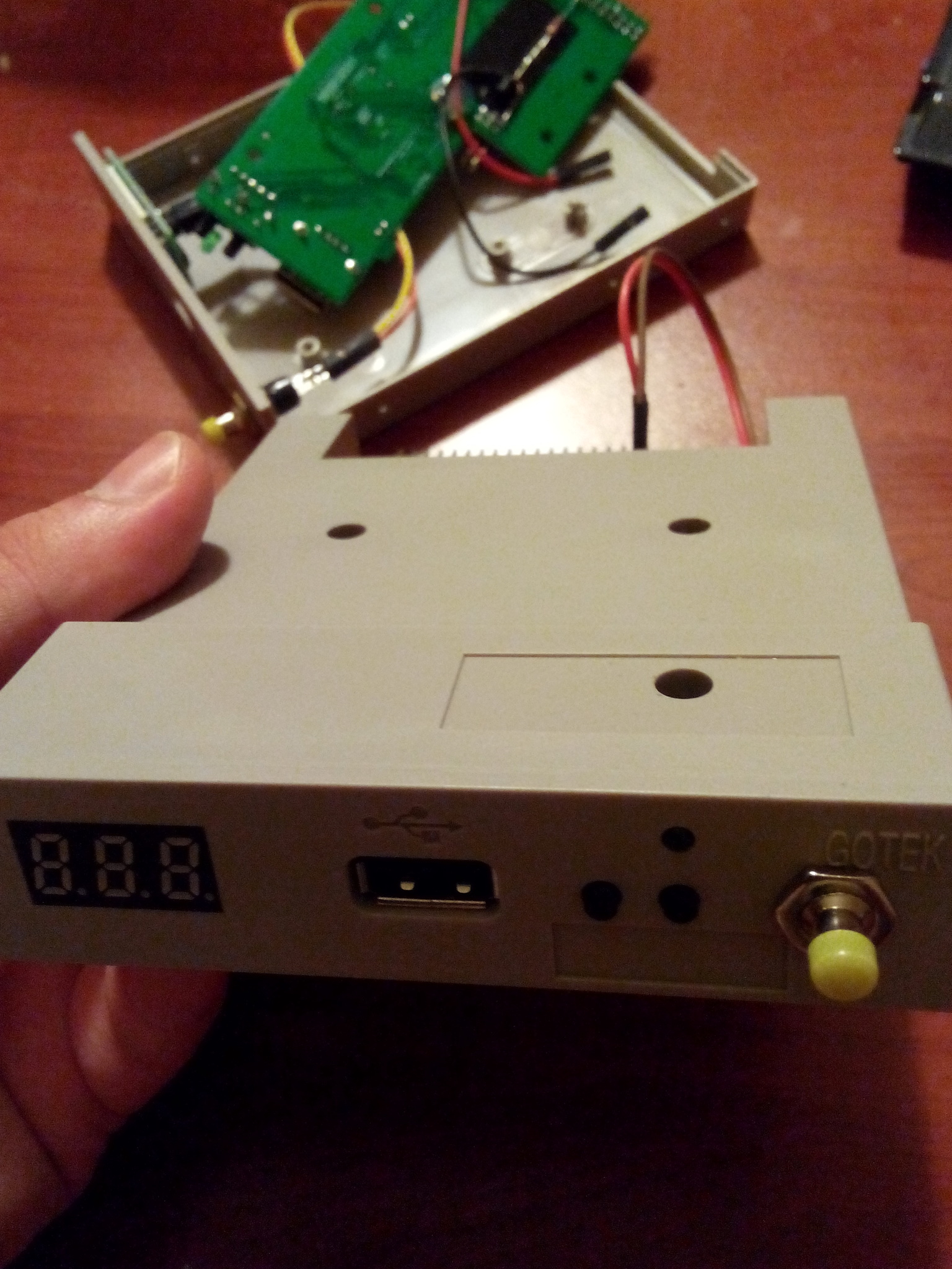

Arkadaşlar cortex genellikle save denemelerimden sonra sapıttığı için devamlı kasayı açıp elimde cımbızla reset atmakla uğraşmamak adına ön panele aşağıdaki gibi bir switch yerleştirdim.
Artık tek düğmeyle reset olayını çözüyorum, floppy diskler ince olduğu için düğme floppy girişine kılı kılına oturdu o yüzden belki biraz zımpara yapmam gerekebilirdi ama uğraşmadım, biraz zorlansam da işimi görüyor. Bu arada buzzer'ın hemen altında görülen ve klavye devresinden çıkan o metali nereye takıyoruz?
Bu da kirkoryan için. Nasıl montaj yaptığımı merak ediyordu, burada metal ayaklar açıkça görülüyor.

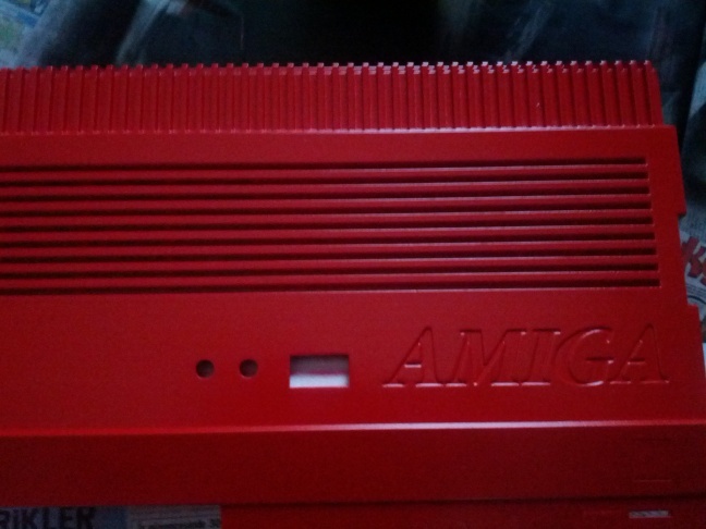

Başlık her ne kadar Simon'un modifikasyonuna aitse de kamuya mal olduğunu varsayarak ben de kendi modumdan birkaç resim paylaşayım

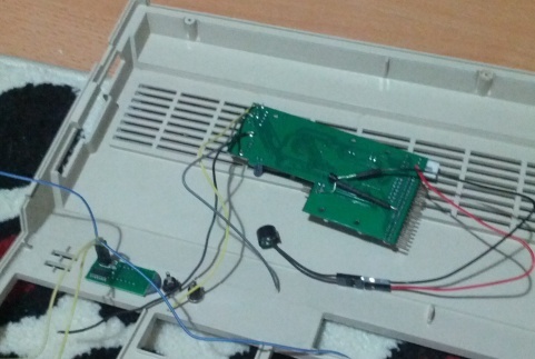

Önce tabi ki buzzer mod yaptım, kasada yerleştireceğim yeri göz kararı belirlemeye çalıştım.

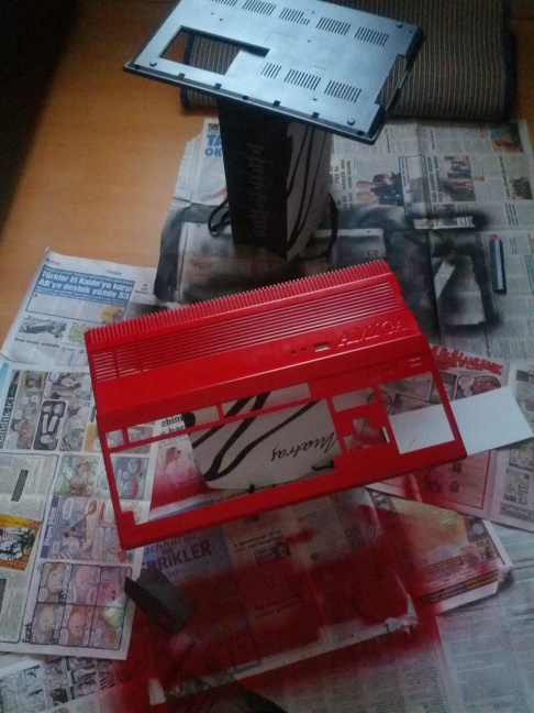

Her ne kadar zamanında peroksit yöntemini uygulamış olsam da yine de renginden çok memnun değildim, ben de fırsat bu fırsat diyerek üst kısmı kırmızı, alt kısmı da siyah renge boyamaya karar verdim. Üç günde iki kat boya ve bir kat vernik uyguladım.
Kestiğim deliklere de şöyle bir yakından bakalım LED deliğini ısıtılmış X-acto bıçağı ile açtım, sonra da yine maket bıçağıyla kenarları düzeltip zımparaladım. Yuvarlak delikler ise matkap tabi ki.
Gotek devresini içeri monte ettikten sonra:
Bu da son hali. Kusursuz bir çalışma olmadı elbette, kasanın kendisinde varolan çatlaklar belli oluyor mesela ama yakından bakmadıkça veya tepesinde flaş patlatmadıkça pek de önemli değil
