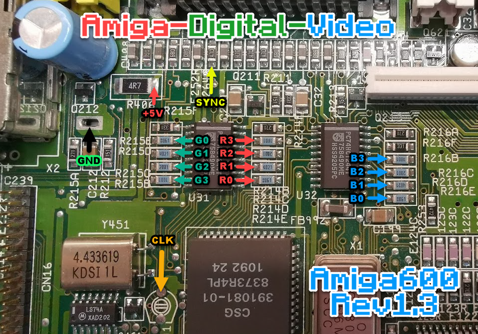

Lisa - CDX arası G hattı kopuk gibi duruyor CDX encoder entegresinin G in ve B in pinlerinde görüntü sinyaline benzer sinyaller var. Sadece G'de düz DC var. Sync in'de de 15.6khz sync sinyali var. Github'daki şu resme bakarak test ettiğim 4'er bit r, g ve b hatlarında da sinyaller var. RGB çıkışında görüntü var mı yok mu test etmek için skarta kaldık
https://user-images.githubusercontent.com/46545713/104601062-126c0500-567a-11eb-852f-1691d80207b9.png

Özetle RGB ve sync sinyalleri yerli yerinde, Sony CDX encoder girişlerindeys R-B-Sync var G yok, G hattı düz DC. G'nin kompozit video üretiminde bir fonksiyonu varsa o yüzden doğru görüntü üretilemiyor olmalı, kompozitte hepsi tam olmalı diye hatırlıyorum. RGB'deki gibi RGB'den biri eksik olunca renklerin bozuk da olsa göründüğü bir boot ekranı yok. RGB - PVM arası kablo ayarlayıp RGB çıkışa bakacağım.

Güncelleme: Amiga'nın analog yeşil hattı gidikmiş, ilgili bölgeyi takip ederek Q212'ye ulaştım, base'inde green sinyal varken emitter'de düz dc ofset vardı, elimdeki to-92 paket bc546 ile değiştirince düzeldi.  Karizmatik
